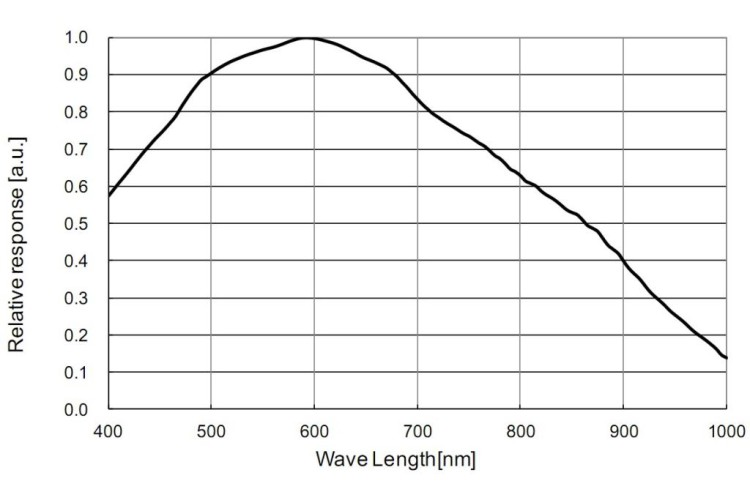

Exemple :
asi174mm
Asi290mm
À 400nm la 290mm est plus sensible que la 174mm

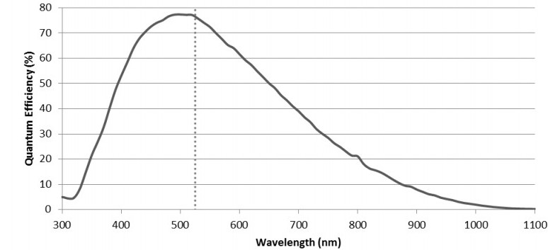

Mais finalement c'est la 183mm qui met tout le monde d'accord en UV:
Pour se donner une idée :
https://astronomy-imaging-camera.com/product-category/planetary-cameras
ha c'est pas juste Seb, la courbe de la 174mm descend après les 400nm et pas les autres 😄 Je pense que la grande majorité des caméras sont peu sensibles au UV !
  Le 26/02/2022 à 10:15, sebseacteam a dit :
Voir davantage
Surtout dans le bleu c'est certain, après la courbe chute dans les UV comme les autres.
Pour gagner en sensibilité, certains retire le hublot de protection du capteur qui filtre les UV.
Sinon la 294mm, pas loin de la 183mm
