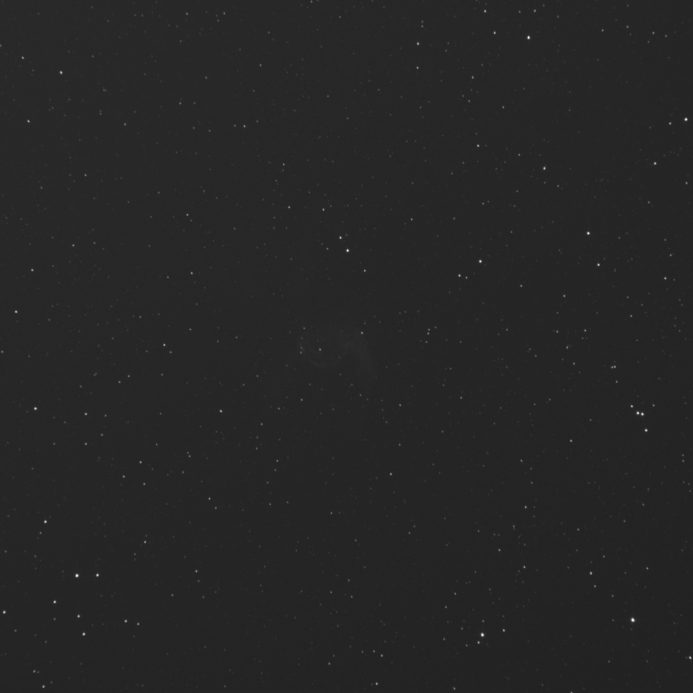

une brute (snapshot siril, j'ai juste étiré l'histo) :
Donc flexions possibles... ça m'arrange pas ça 😕
il y a 57 minutes, Tyler a dit :
On ne voit pas bien mais un défaut de MAP me semble plausible, sinon flexions (ou les deux)... Faudrait essayer d'étirer plus et et booster les aigrettes, si elles ne sont pas parfaitement alignées, petit défaut de MAP.
La map était faite au bahtinov, à priori elle était bonne, peu être pas optimale en fin de soirée mais pas non plus dans les choux, donc certainement des flexions.
Il faut dire que la queue d'aronde qui maintient la lunette guide est en bois, et que le sabot de cette lunette n'est pas au cotes standard vixen, il nage dans le support de chercheur ; donc possible que même en serrant bien il reste un très leger jeu.
Faut que je trouve des sous pour un DO :) .
il y a 18 minutes, Tyler a dit :
Ah oui en effet... Quand on guide en // Faut vraiment bien tout serrer
Merci ;)

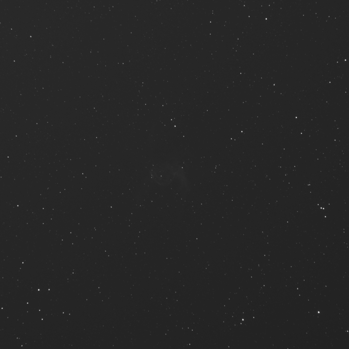

Merci,
alors j'ai fait la tete de singe hier soir, j'ai revu mes serrages de lunette guide, mais j'ai toujours le même défaut, donc je pense à un défaut de réglage optique.
le défaut va dans le sens d'une des branches de l'araignée, je n'ai rien de vu de spécial (à part qu'elle n'étaient pas tip top à l'équerre).
Histoire d'être sûr, j'ai repris le réglage complet de mon newton, araignée, primaire et secondaire, à l'autocollimateur je n'ai plus aucun reflet décalé, tout est superposé et bien centré à l’œilleton et concenter.
Je ne pense pas que quelque chose puisse faire un reflet vu que tout est peint en noir, même le tube du PO et les vis.
j'aurais du essayé avec et sans filtre, histoire d'écarter cette possibilité... j'ai pas fait.
On verra à la prochaine session.
