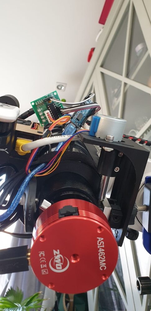

Ok donc stepsize vaut pour ma part (12.6*1000)/400=31.5µm
Ce qui es trop peu au niveau de mon 254/1200  ((1200/254)²x2.2=48.59) du coup il faut que je le place sur le rapport de 10(la petite molette) pour être dans les clous c'est bien ca ?
Merci de tes infos !

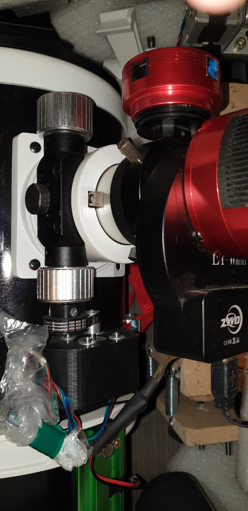

Je crois que c'est déconseillé de monter sur la molette démultipliée, surtout pour l'imagerie, ça peut patiner et il y a du backslash, ce n'est pas prévue pour des charges.
Tu n'as pas la place de mettre une démultiplication ? Vu les calculs, c'est un moteur pas à pas de 400pas/tour non ? auquel cas peut-être que prendre un moteur avec plus de pas, genre une réduction planétaire 1:5 voire 1:19 pour avoir de la marge et donc du couple ?

Si ca peut s'adapter la dessus je suis preneur vue que j'ai déjà commander le moteur :
Nema 17, 4 fils, 0,9 deg, 42x48mm, 46Ncm

Il existe des réducteurs effectivement pour Nema 17 mais autant en prendre un avec réducteur déjà dessus non ?
On trouve ce genre de bidule https://fr.aliexpress.com/item/1005004417638340.html?spm=a2g0o.cart.0.0.1a29378dzyb6nS&mp=1&gatewayAdapt=glo2fra
