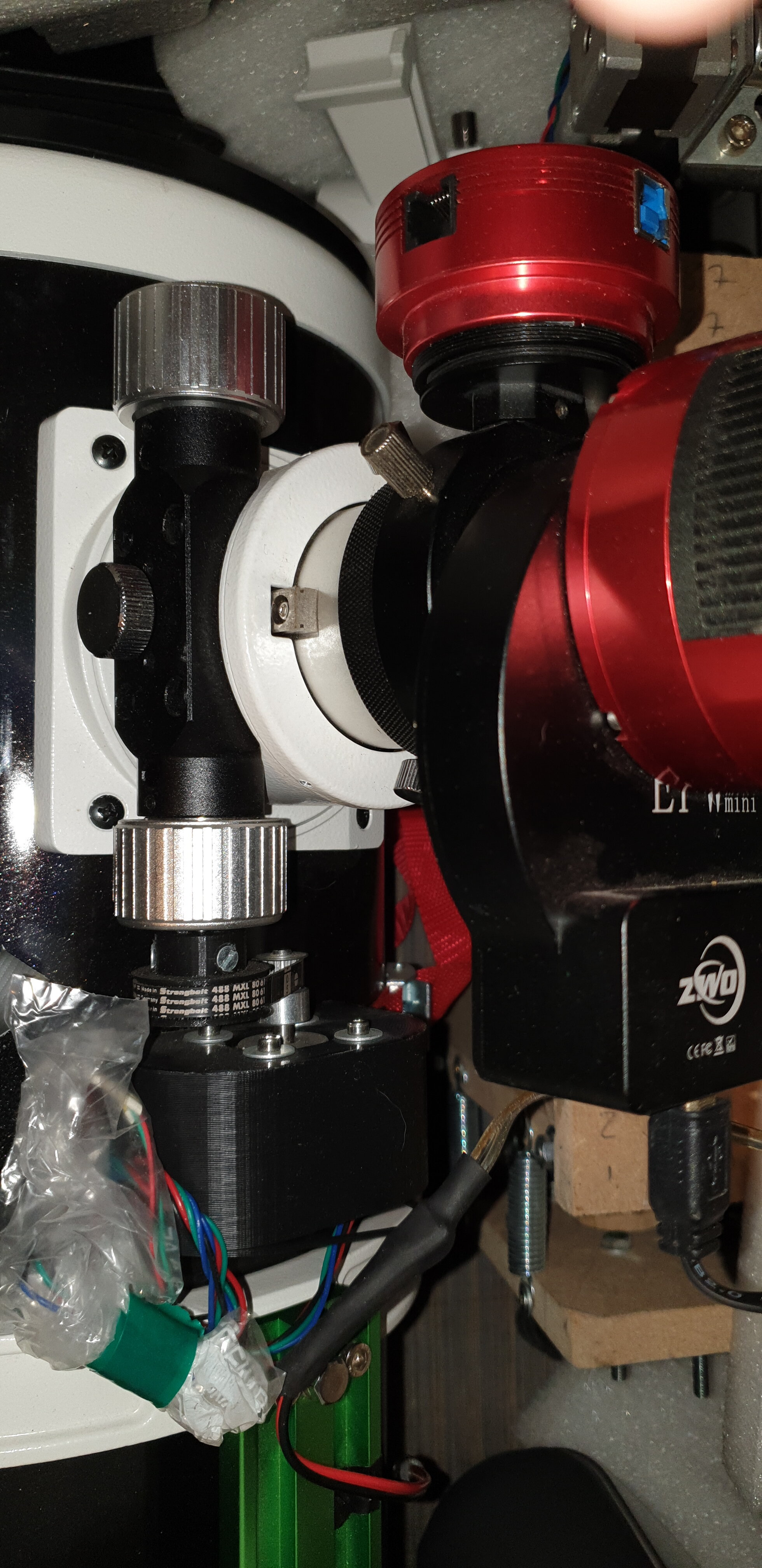

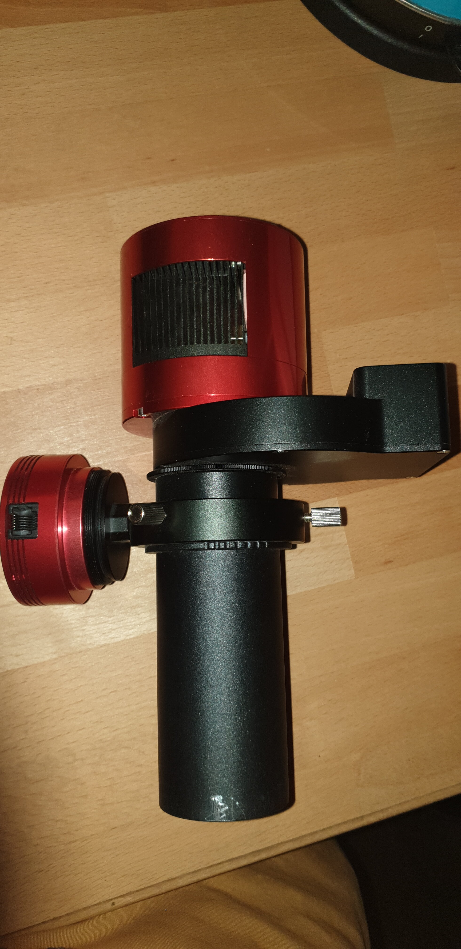

C'est chelou ton histoire...
Qq photos en guise de documentation
1,350kg au cul du PO, entrainement sur le 1:10 par courroie, avec 1:3 de démultiplication  (moteur type nema14 je crois)
Jamais eu de souci depuis 2 ans que j'ai ce machin...
@Gehelemn : C'est une lunette pas un Newton, donc le PO se retrouve quasiment à la verticale, ça patine plus facilement, jusqu'à 50° j'ai aucun soucis.
Après j'ai pas la prétention d'être un pro du réglage. Y'a certainement moyen de mieux faire au niveau des réglages du PO. C'est justement ce qu'il faut que je potasse.

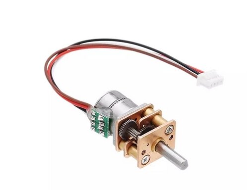

j'ai finalement opté pour la simplicité avec un 28BYJ-48 5V + ULN2003 sur l'axe 1:10 du focuser.
C'est quand même très petit comme moteur. C'est pour cette raison que je mentionnais le 35BY412 qui de par sa taille présente plus de couple. Il faut savoir que ces moteurs 5 fils peuvent se modifier en 4 fils et être pilotés plus aisément avec un DRV8825.
Regarde où se trouve ma queue d'aronde et tu verras que mon PO est aussi la tête en bas la plupart du temps  🙂
(Et aussi que c'est une crémaillère, j'avais pas fait gaffe)
Quoiqu'il en soit : probablement qq réglages devraient améliorer ce problème, faudrait juste savoir lesquels...

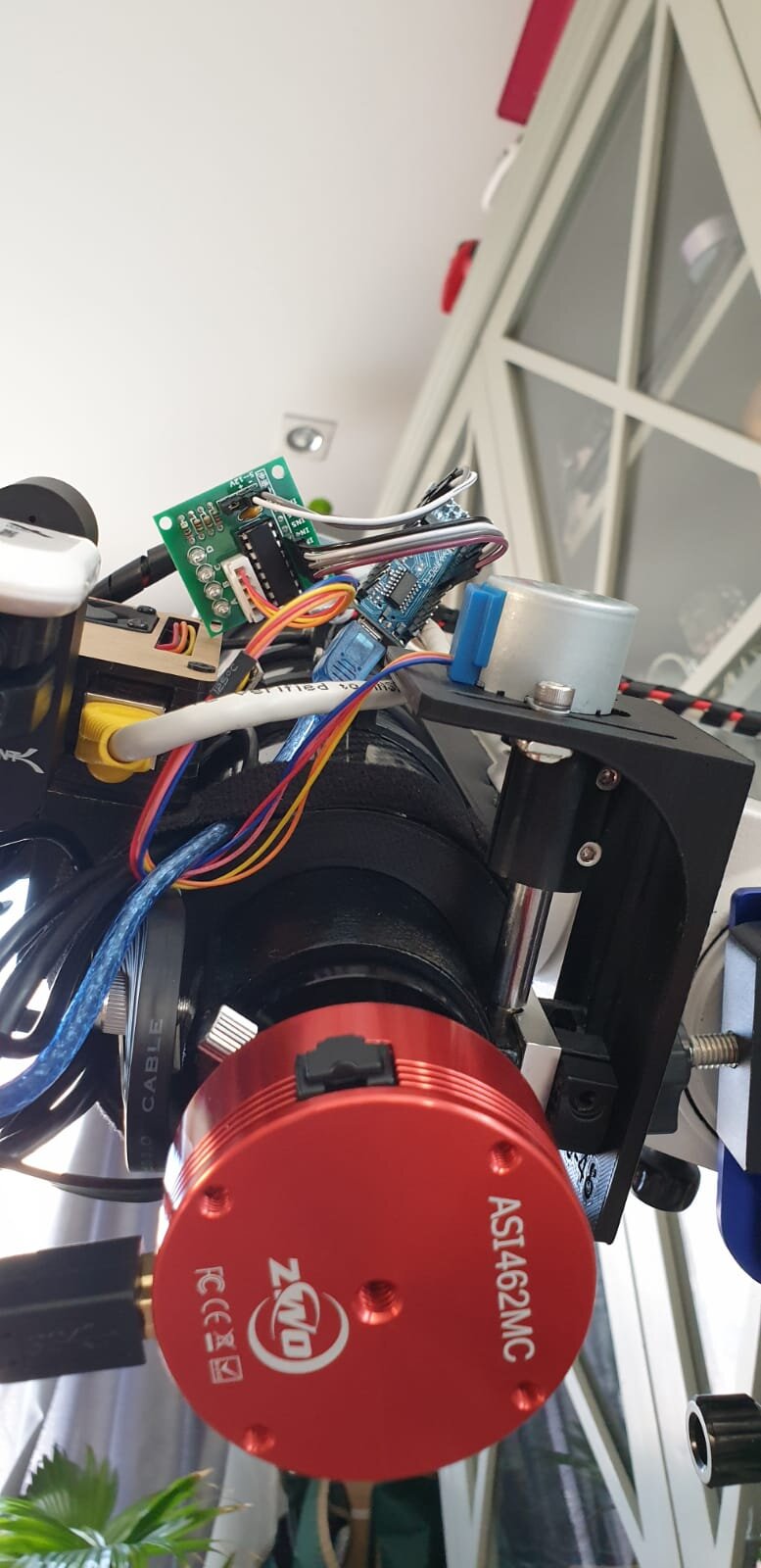

Bonjour tout le monde 🙂,
@morbli je confirme
je suis parti sur cette solution simple pour piloter le tout sur kstar (ça fonction😅), le problème c'est qu'il lui manque de la patate  "   j'arrive pas a faire remonté mon asi 462 🤣 ".
https://github.com/fehlfarbe/arduino-motorfocus
il y a 1 minute, Smail97One a dit :
Essaies avec un 35BY412 qui a plus de couple et qui peut remplacer le 28BYJ. Le 28BYJ est trop faible pour un entrainement direct.
il y a 10 minutes, Discret68 a dit :
Merci @Discret68 je vais testé 🙂
