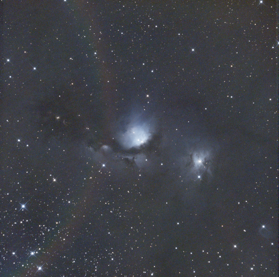

soirée sur M78, j'ai un grand arc en ciel... mon filtre est à incriminer? c'est un Optolong UV-IR cut.
Ou alors il y avait trop d'humidité dans l'air?
Encore une soirée à la poubelle... (en plus j'ai un soucis en bas à gauche).
brute d'empilement :
Ca donne quoi empilé ? Perso, mes filles de 3 et 8 ans vont adorer le concept ! ==> tu la postes pour voir ? 😁
Je n'ai aucune idée du pb mais je trouve ça chouette et surtout car c'est pas un montage.
Sinon, j'ai déjà vu un arc en ciel de nuit avec la pleine lune mais je doute que tu aies sorti le matos un jour avec des averses 😉
Le point de centre semble être du côté d'Alnitak... Donc peut être un reflet causé par ce phare céleste.
Doit y avoir un calcul simple (que je laisse les pros faire), pour déterminer la taille du reflet avec ton échantillonnage, la façon dont il s'étend, pour retrouver sa source (enfin j'imagine, suis pas du tout matheux).
il y a 58 minutes, shibon a dit :
la photo que j'ai posté est le résultat d'empilement, en mode auto- ajustement dans siril.

il y a 30 minutes, Drase a dit :
Je n'avais pas pensé à ça.
Si c'est bien ça, c'est cuit pour faire cette nébuleuse avec mon matos, il faudrait cadrer plus large.
Je n'aurais peut être pas ça avec un autre filtre, mais j'ai rien pour essayer.
moi qui voulais la finir ce soir...
Il y a 3 heures, Drase a dit :

Honnêtement ça ne dérange pas plus que ça sachant que c'est simplement le fruit d'un reflet d'une étoile (d'après ce que j'ai compris...), ça rend la chose originale ! Belle photo en tout cas 😉
il y a 7 minutes, Cocatrix a dit :
Merci, mais elle est bien loin d'être terminée :)
