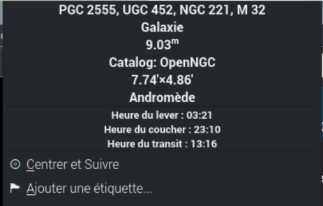

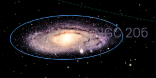

bonjour je viens de passer en 3.5.8
et je n'ai plus les noms Messiers pour les objets du ciel profonds
par exemple pour  M31 le nom affiché est uniquement NGC206
et si un fait un clic droit voici le détail
pb de catalogue ?

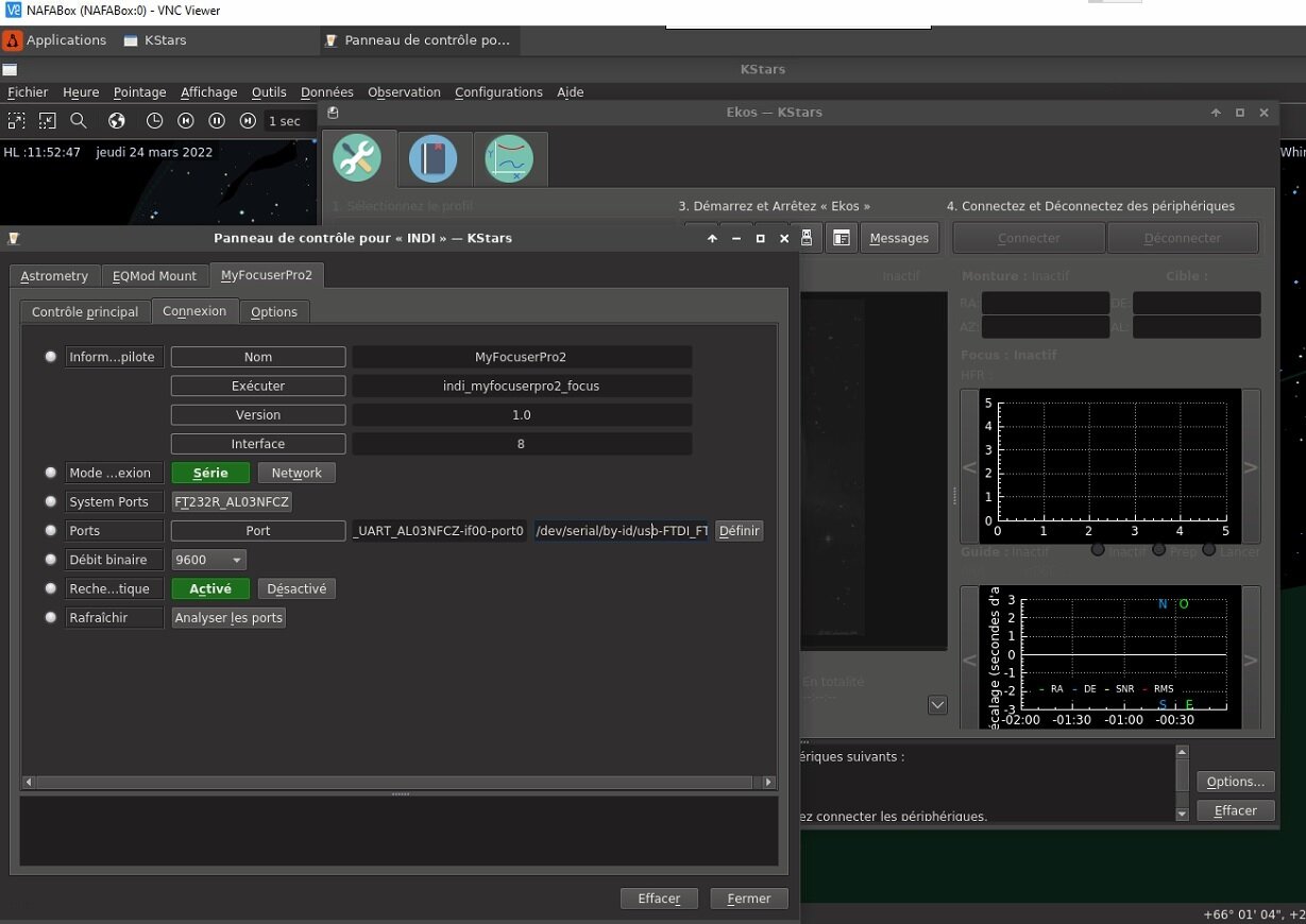

j'ai fait un impr écran de la page connexion de mon driver myfosuerpro2 à qui j'ai crée une règle et qui pourtant ne veut rien savoir 😕
Vous voyez le nom étrange au niveau du port .... je n'avais pas ça avant.

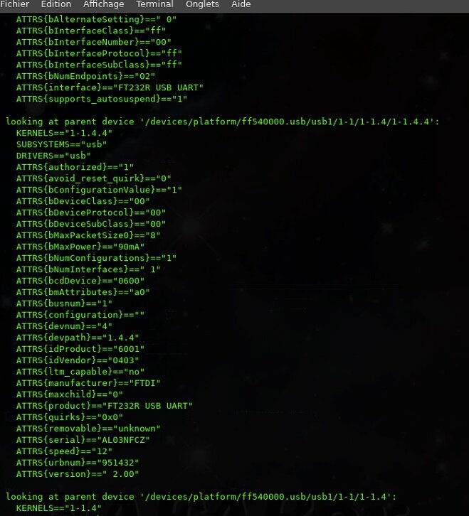

Une partie des infos avec la commande udev:

Par contre, dans ekos, en lieu et place de la ligne imbuvable du port, quand je mets /dev/MyFP2 j'obtient une erreur me disant que le port est inaccessible.
une idée?
