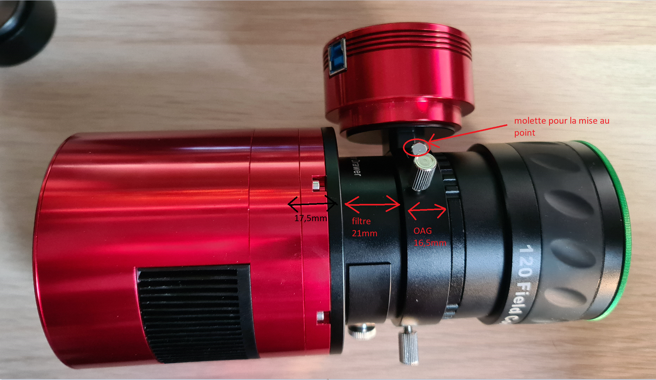

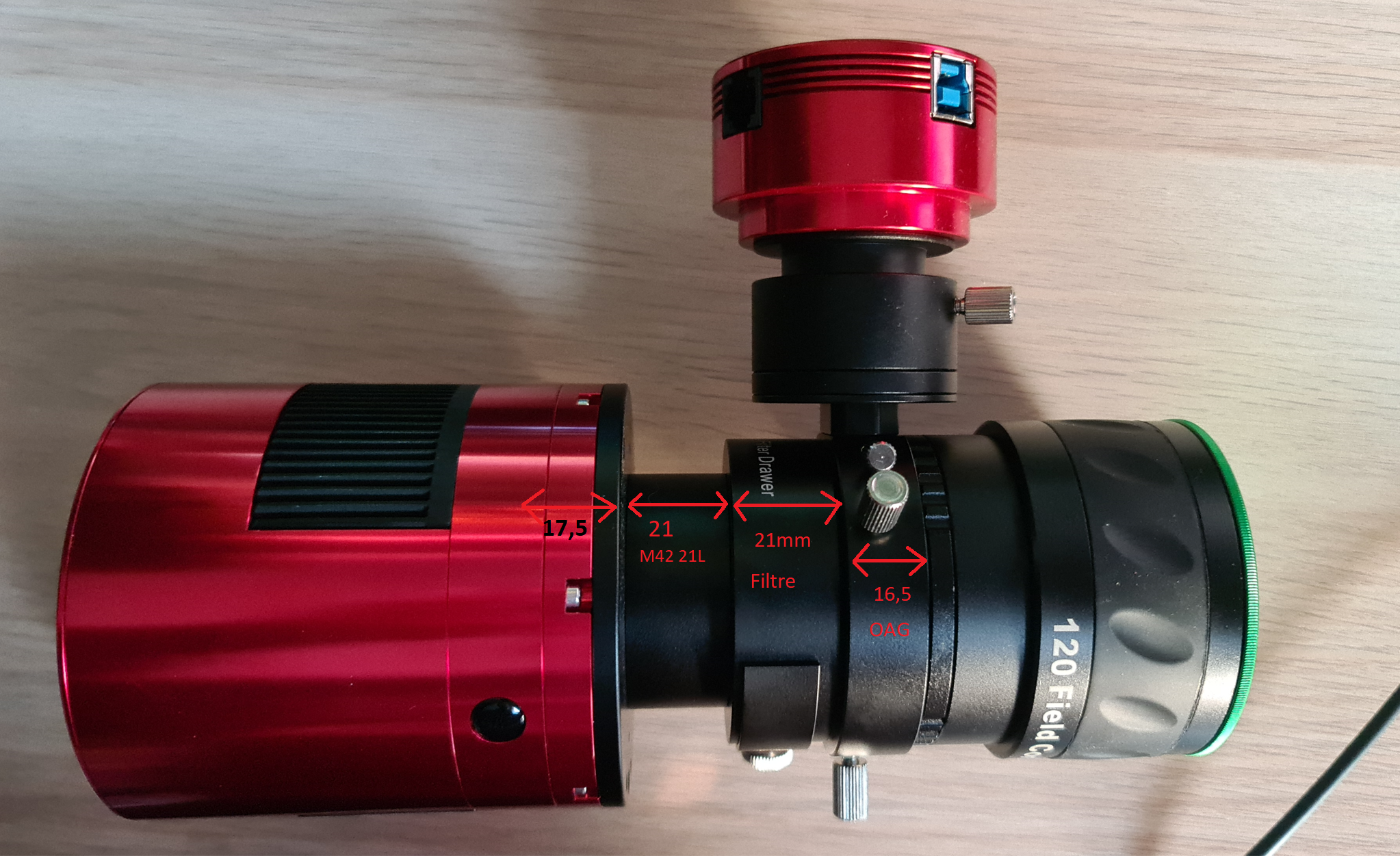

J'ai quelques questions concernant le backfocus, je n'arrive pas à comprendre le montage que je dois adopter.
Je chercher à adopter le montage optimal sur une lunette Skywatcher 120ED. J'ai 2 caméras : la ZWO ASI2600MC pour l'image, et la ZWO ASI290MM pour le tracking, monté sur une OAG. J'ajoute une bague dans laquelle j'ai un filtre anti-pollution lumineuse.
La notice de la lunette me dit d'avoir un backfocus de 75mm derrière mon correcteur de champ. Sauf que je n'arrive jamais à cette valeur.
Les distances de filetage de mon montage :
ZWO ASI2600MC : 17,5mm
Bague M42 (filtre anti pollution) : 21mm
OAG : 16,5mm
Et j'ajoute une bague (la seule que j'avais dans mon setup à l'achat) M42 21L : 21mm
Ce total me donne donc un backfocus de... 76mm. Damn.
1mm, ça parait pas beaucoup. Mais en optique, il me semble quand même que si.
Chez ZWO, il y a pas mal d'exemples de montage pour un backfocus de 55mm. J'ai compris que ce backfocus était très répandu. Facile, j'ai qu'à retirer la bague de 21mm. Du coup j'ai quand même tester le montage.
Enfin, j'ai "testé" seulement avec le live view de APT (depuis la terrasse de mon appartement je ne vois pas la polaire, je dois sinon toujours charger le matos dans ma voiture, et pour faire juste des tests, c'est pas évident...).
C'était juste pour au moins comprendre comment je pouvais faire pour avoir une image nette à la fois sur la caméra image, et la caméra de tracking. C'est loin d'être idéal, mais je me suis dit que ça devrait le faire.
Dans les 2 cas, j'arrive à avoir une image "nette" au moins en live view à la fois sur PHD2 et sur APT. Il sufit que je fasse l'ajustement qui va bien au niveau de la lunette.
J'ai donc, en photo (en PJ), le choix entre ces 2 montages.
Je suis "obligé" de retirer la bague d'ajustement pour la mise au point de la caméra de tracking dans le cas du montage de 55mm, et de jouer avec la petit molette pour pouvoir faire une mise au point correcte et obtenir des images nettes à la fois du PHD2 et sur APT.
Du coup, si quelqu'un sait quel est le meilleur montage à utiliser (quitte à ce que je rachète une bague de 20mm, si jamais ça existe), pour obtenir une image la plus propre possible...
J'espère avoir été le plus précis possible, mais n'hésitez pas si vous avez des questions.
Merci d'avance à tous pour vos réponses :)
Frédéric

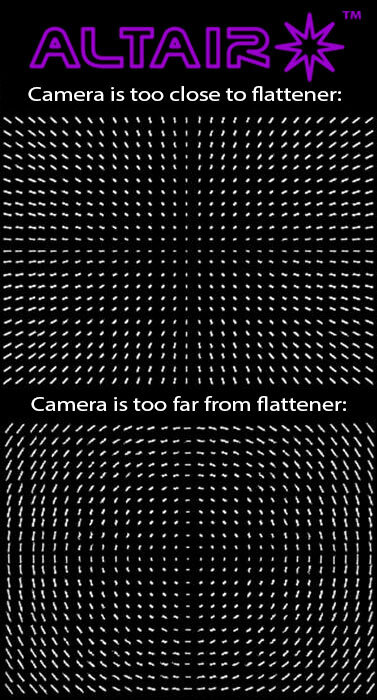

Pour te rassurer déjà, il faut ajouter 1/3 de l'épaisseur du filtre, ce qui t'amène pas loin des 76 mm. Mais le backfocus n'est pas un truc exact, c'est la forme des étoiles dans les angles qui te dira si le capteur est trop près ou trop loin du réducteur. Avec ton grand capteur à petits pixels, les réglages se fignolent souvent avec des cales de quelques dixièmes de millimètres, tu peux en trouver ici par exemple.

Merci pour les explications avec l'image qui explique l'effet que ça fait @krotdebouk (sympa le pseudo, au passage 😆). J'imagine que, comme la plupart des photos que l'on fait en astro sont cropées, avoir 1mm d'écart n'est pas gênant.

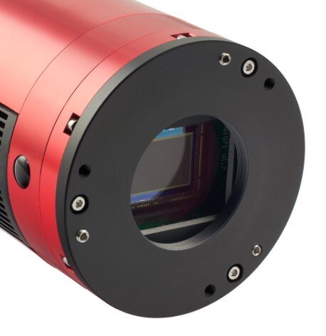

Une fois le backfocus réglé, il peut rester du tilt, une inclinaison du capteur par rapport au chemin optique. Les étoiles sont allongées mais différemment dans chaque angle.
Pour la bague, je me suis mal exprimé.. Ne t'en sers pas pour rattraper un éventuel tilt. Sur ma 2600MM mais ta 2600MC est identique apparemment, cette plaque a des vis tirantes (celles qui sont dans les lamages) et poussantes (les vis sans tête) pour régler son inclinaison et donc corriger le tilt. Mais la plaque est trop fine, ça ne répond pas comme il faudrait et ça ne tient pas dans le temps. En plus, les vis poussantes vont venir appuyer sur le joli corps rouge en alu de ta caméra et ça va le poinçonner.
Bref, tu serres bien les 3 vis tirantes (celles qui sont dans les lamages) et si le tilt doit être corrigé, je te conseille d'investir dans une vraie bague de ce type par exemple. Attention, il faut avoir assez de place pour la monter, elle mesure 17,3 mm au minimum.
