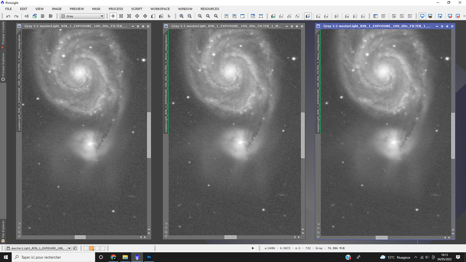

Bonjour @Colmic, c’est vraiment sympa de prendre du temps pour m’aider à m’améliorer mon image.
Je joins deux images pour tenter d’apporter des éléments de réponse et conclure sur la façon d’aboutir à la meilleure image finale possible.
Première image: trois stacks de Luminance sans autre traitement que la STF (De gauche à droite)
- Stack des 60 premières brutes, qui n’étaient pas top, niveau netteté.
- Stack des 60 meilleures brutes (en FHWM et nb d’étoiles)
- Stack de toutes les brutes 117.
Ma conclusion (peut-être erronée) avait été que ça ne sert pas à grand chose de sélectionner les meilleures brutes: en les utilisant toutes on gagne bien plus en ratio signal/bruit que l’on ne perd en détails, puisque Pixinsight attribue une pondération à chaque brute.

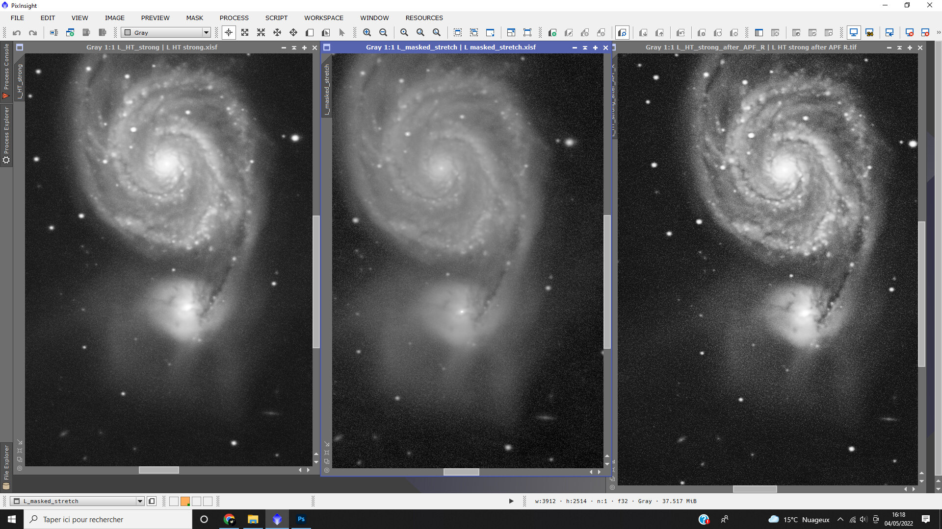

Deuxième image: trois versions de la Luminance de 117 brutes stretchée. (De gauche à droite)
- HistogramTransformation
- MaskedStretch
- HistogramTransformation puis APF-R (Photoshop)
Le process APF-R introduit effectivement beaucoup de grain.
En revanche, les petites galaxies sont bien là, j’ai donc abusé du Starless…

il y a une heure, Manny1977 a dit :
Voilà. Le starless c'est bien sur les nébuleuses, mais sur les galaxies c'est pas top à mon sens.
Le APF-R n'y était donc pour rien, ceci dit je suis pas fan du rendu qu'il produit, comme tu le dis il induit beaucoup de bruit et des yeux de merlan autour des étoiles pour un gain qui n'est pas à la hauteur de la contrepartie à mon sens.
A mon avis un simple "plus net" dans PS pourrait donner la même chose sans introduire trop de bruit.
Petite astuce : fais tous tes traitements sur la full d'empilement et à la toute fin réduis un peu l'image, tu vas gagner sur le bruit.
Enfin dernier conseil : à mon avis 180s de pose pour ton site c'est trop, regarde si tu crèves pas la règle des 3 sigmas (lien dans ma signature au cas où) auquel cas c'est contre-productif.
De plus, avec des poses de 60s tu limites encore la turbulence, l'allongement des étoiles, le risque de choper des satellites etc..
Tu gardes le même temps de pose total mais avec des poses plus courtes.
Moi je pose 180s avec mon Intes 180 mais à F/8 et je pense baisser à 120s.
Mais alors à F/5 ou F/5.5 c'est trop à mon sens, surtout dans nos contrées polluées.
Bonjour Emmanuel et bravo pour ta photo.
Vu les exemples que tu donnes je trouve effectivement que le process APF-R (que je ne connais pas du tout) est trop violent et dénature un peu la galaxie (sans compter le bruit qu'il ajoute). Si j’étais toi je chercherais soit à réduire son impact soit une alternative (le process "plus net" de photoshop qu'évoque @Colmic ou sur pixinsight les process MLT ou unsharp)
Je suis arrivé à la même conclusion que toi ces derniers temps: les algorithmes de pondération de Pixinsight sont performants et il n'y a souvent plus beaucoup d’intérêt à trier scrupuleusement ses images (sauf bien sur si le temps de traitement ou l'espace disque sont un problème). Le résultat final est souvent très proche.
