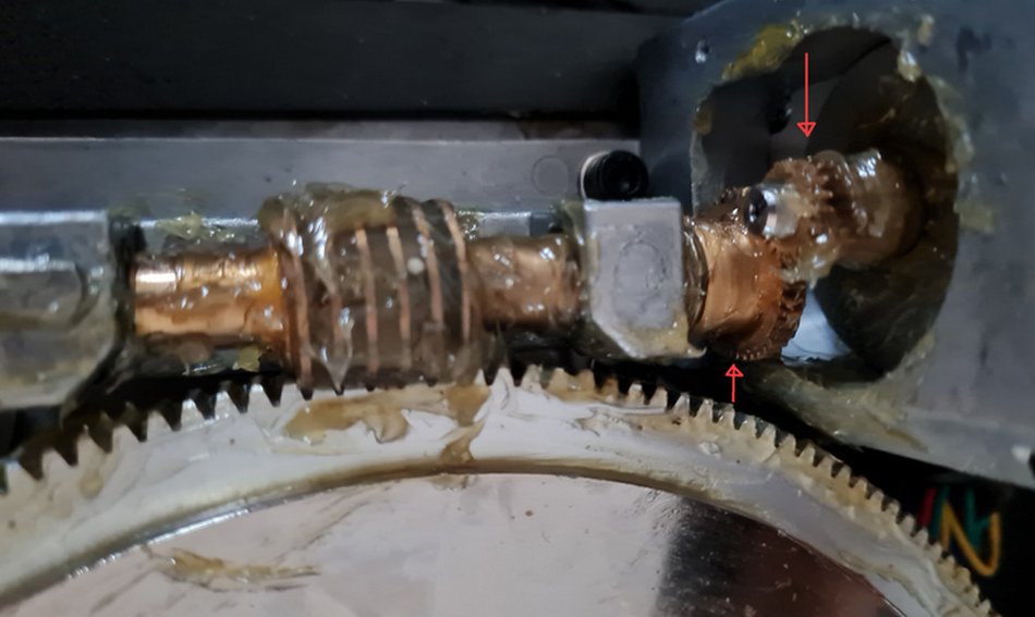

Les pignons sont serrés par des minuscules vis BTR comme celle-ci   image.png.037f4d7fd378b4234fe4db597b2ae637.png (normalement 2 vis par pignon)

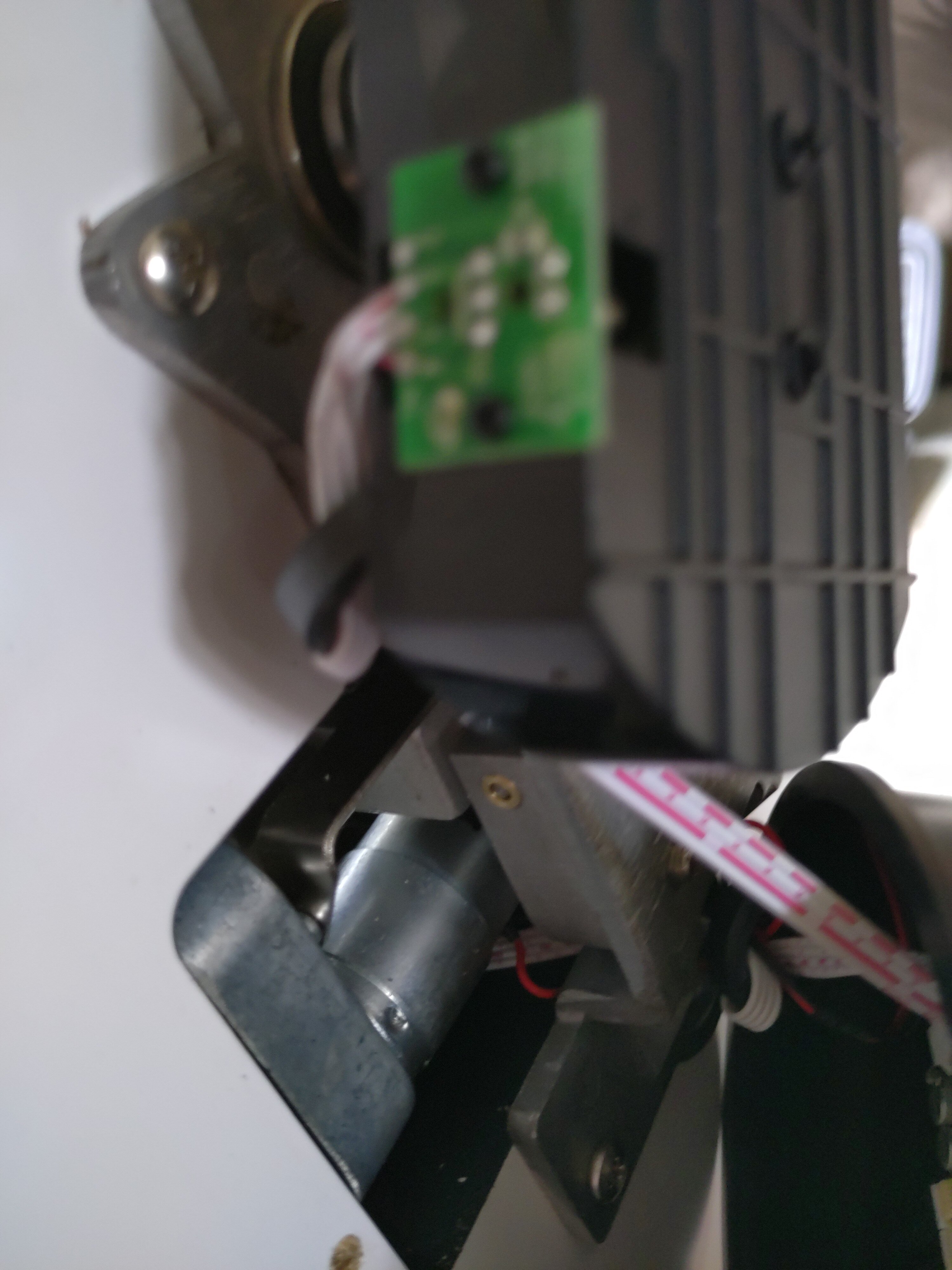

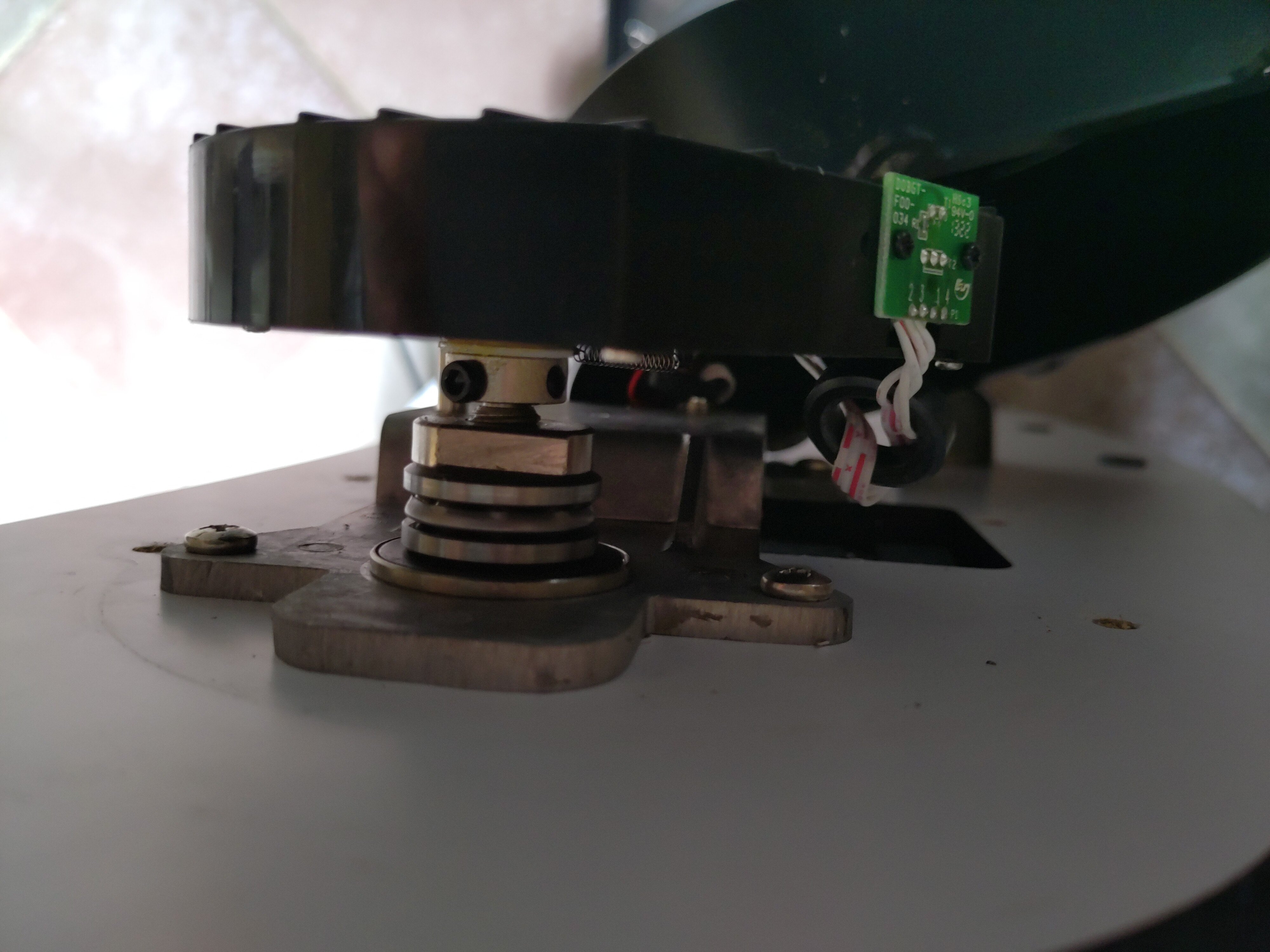

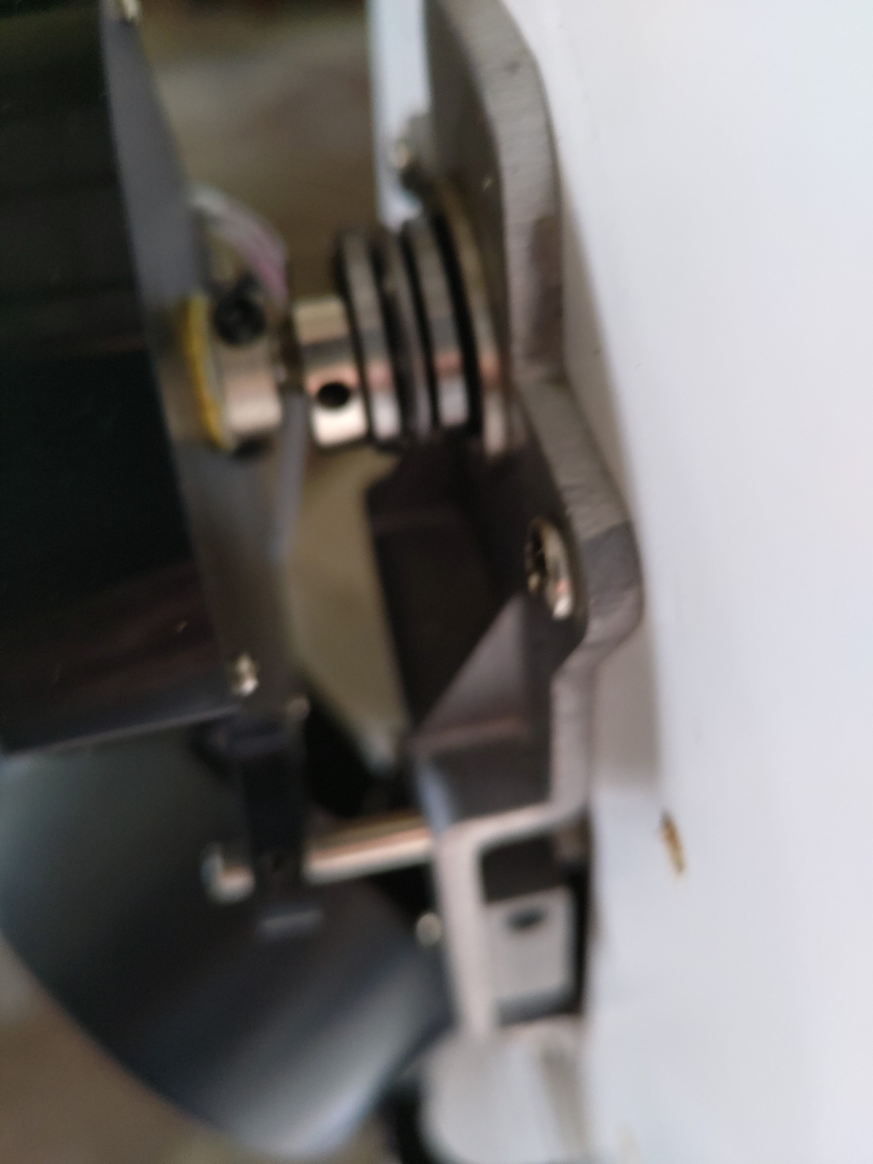

La photo que j'ai postée n'est pas celle d'un Flextube mais les motorisations SW sont sensiblement ressemblantes.
Pourrais-tu nous poster une photo avec le cache noir enlevé ?
Voili voilo
Je pense que c'est de ce côté. De l'autre (à l'intérieur de la base), je ne vois qu'un disque blanc sur lequel je fixe le tube (je ne parviens pas à le déposer, car il doit s'agit d'une clé spéciale)
Merci encore pour ton aide car je ne vois pas qui me dépanner au milieu de mon bocage normand
As-tu vérifié le serrage de toutes les vis BTR ? ou au moins

Les vois tu sur mes images ?
Bon, j'ai serré tout ce que j'ai pu, mais tout était plutôt bien serré. En réessayant, dès qu'il y a un peu de poids avec des oculaires, ça patine et le tube redescend.
J'ai l'impression que le moteur et les engrenages peut-être en cause sont derrière la partie métallique fixée sur la base. Mais je ne connais pas et j'ai peur de tout démonter. Je ne vois pas qui peut réparer ça... appel à des gens autour du sud-manche.
