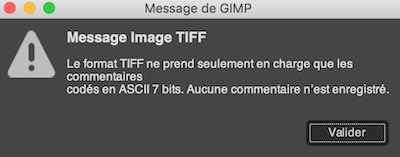

EDIT: @lock042, lorsque j'exporte en TIFF depuis Siril, la liste des traitements appliqués est écrite en commentaire dans le tif, je trouve cela très pratique. Mais ce commentaire contiens des accents (exemple: "photométrie"). Ensuite, vous GIMP, importer le TIFF avec des caractères accentués ne pose pas de problème, mais suite aux modifs, lors de enregistrement GIMP refuse décrire des commentaires autres que ASCII 7bits et les supprime. Bien sûr lors de l'export dans GIMP on peut modifier le commentaire pour supprimer les caractères avec accent, mais c'est laborieux. Pourrait on avoir une option dans les paramètres Siril pour limiter ou pas les commentaires à du ASCII 7bits ?, ce qui serai pratique selon le logiciel de post traitement utilisé (mais on est bien d'accord que ce n'est pas une demande importante...)
