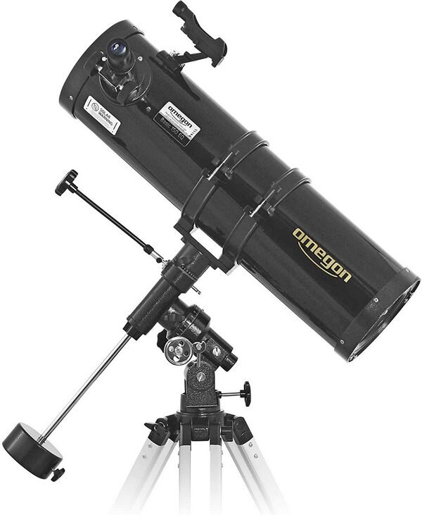

J'ai vu un télescope omegon 150/750 avec une monture EQ3 d'occasion, et je voulais savoir si il est possible de mettre un tube skywatcher sur cette monture. Je ne sais pas si elle est compatible, et j'ai du mal a trouver des infos dessus.

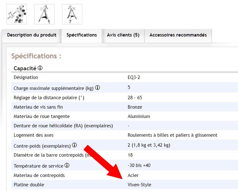

C'est pas ce qui est noté sur le descriptif, un extrait : L'adaptation du tube optique s'effectue à l'aide d'une queue d'aronde femelle standard de type Vixen
https://www.telescopes-et-accessoires.fr/telescope-sky-watcher-150-750-sur-eq3-2-black-diamond-c2x30248711
il y a 35 minutes, jeap a dit :

Par rapport à ta question de départ, un Omegon 150/750 EQ3 comme celui mis en photo par Jeap n'a pas la même qualité de fabrication qu'un Perl Bellatrix ou un Sky-Watcher. C'est pour cela que je mettais plus haut "low cost" (ce qui n'est pas forcément vrai quand tu regardes les prix), d'ailleurs l'expression "1er prix" ne conviendrait pas non plus vu certains télescopes 150mm misérables qu'on trouve en grande surface. Résultat : il doit s'acheter en occasion à "pas cher". Ce ne sont pas non plus des matériels récents. Ils existent depuis au moins 20 ans ; le modèle actuel n'a été adapté qu'avec un pointeur rouge à la place du chercheur optique et justement l'adaptation type queue d'aronde pour plus de facilité d'assemblage. Rien à voir au niveau optique (piqué, contraste, en utilisant de bons oculaires) et mécanique (monture) avec des 150/750 Perl Bellatrix et SW.
