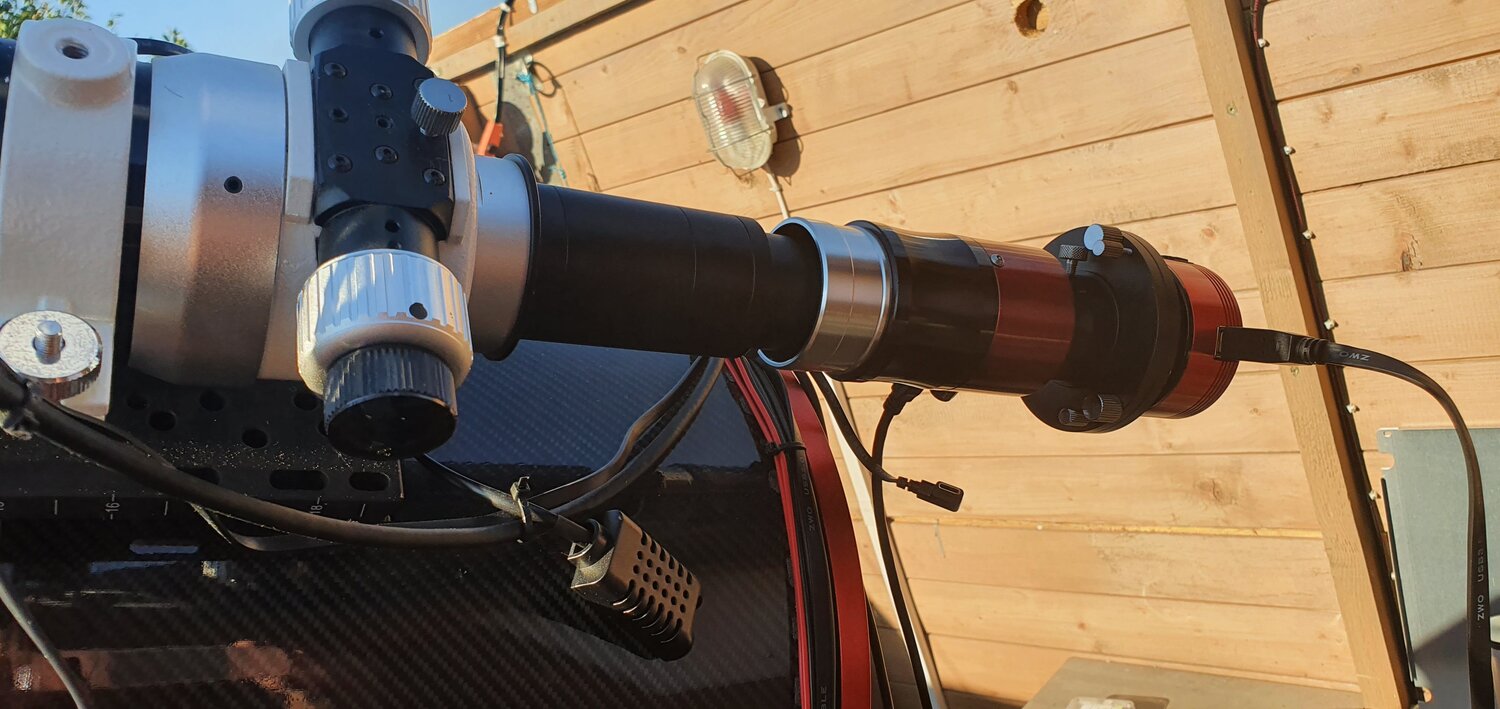

Tout d'abord voici le détails du setup :
🔭: Lunette Sky-Watcher Evostar 72ED (fixée sur mon newton ASA car il s'agit de ma lunette de guidage)
⚙️: Paramount MyT
📷: ZWO ASI174MM gain 200 / 12bit / SER / gamma 23
🕶: DAYSTAR Quark Chromosphère + filtre IR/UV 1.25"
🎞: Bagues d'extension 103mm et bague tilt
💻: TheSkyX pro, Autostakkert, Registax6, Photoshop
⏱: 1000 images entre 2 et 4 ms
🌍: Lorraine, France
📆: 09 Aout 2022 vers 18h00
 - J'ai eu quelques difficultés à trouver la distance de travail du Quark. L'ajout des bagues d'extension ont permis de pouvoir faire la MAP.

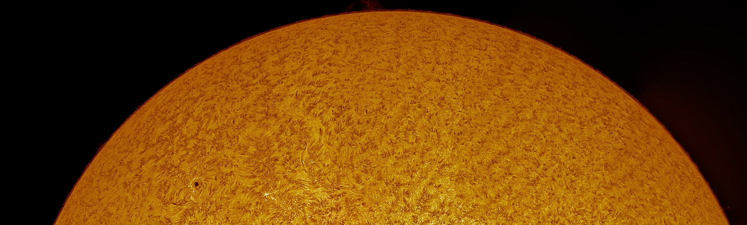

Voici donc mes premières images :
Un partie de ma mosaïque (la full étant loupée). On distingue les anneaux de Newton sur la droite de l'image et pas (ou moins visible) sur la gauche.
J'ai également réussi à faire un Master FLAT mais celui-ci n'a pas pu être appliqué sur certaines images....Parfois la correction se faisait à côté comme si il y avait un décalage entre la brutes et le master FLAT.
J'ai également remarqué la présence d'anneaux de Newton (plus visible lors du pré-traitement que pendant la prise de vue). J'ai une bague tilt qui était à zéro pour avoir un point de départ.
Je vais commencer à ajouter du tilt pour les supprimer et voir sur ma prochaine session.

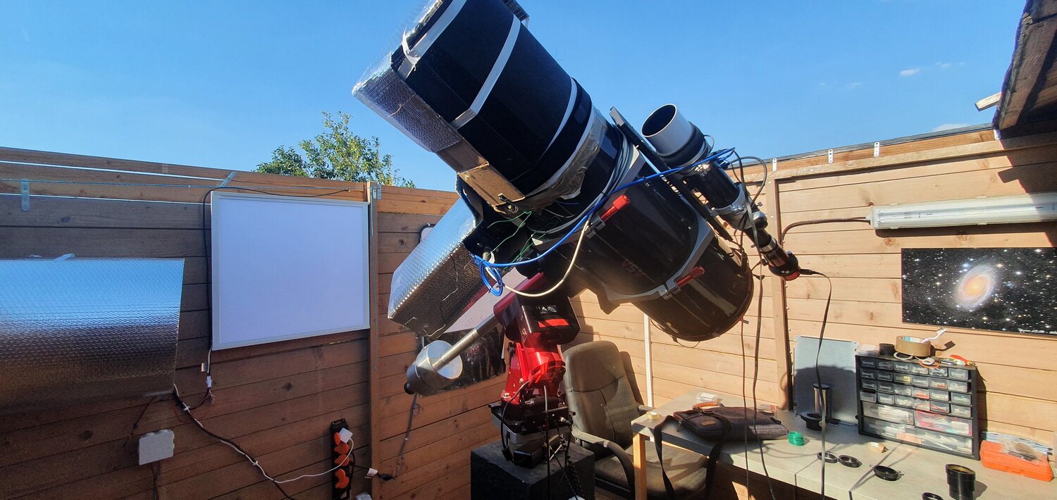

Super l'installation en poste fixe, ça fait rêver 😋
Bons débuts en solaire.
Tu connais déjà ce qu'il faut faire pour corriger les anneaux de Newton.
Tu devrais vite progresser j'en suis certain 👍

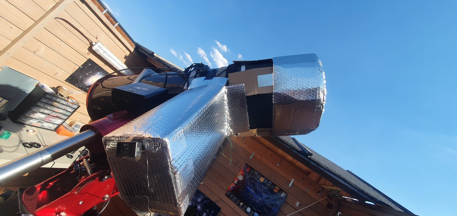

Bonjour Thomas
Félicitations j'aime beaucoup les images! impressionné  par la dernière . C'est un "crop" ?
Prochainement ou 2023 je vais me lancer dans le solaire.  J'ai une bonne partie du matériel sauf le plus important je pense le quark. As tu acheté ce quark d'occasion ou est il neuf ? de temps en temps je vois passer des annonces mais je suis rétissant pour ce genre de matériel.  Seconde question  sur le devant de la 72...y a t 'il un erf?
Enfin serait il possible d'avoir une photo de l'ensemble de la 72 pour que je puisse me faire une idée plus précise.
Si cela ne dérange pas et encore BRAVO
alain

il y a 9 minutes, le greolois a dit :
Merci beaucoup également. Non, il s'agit du champ complet avec mon setup et l'ASI174MM
il y a 10 minutes, le greolois a dit :
Le Quark est tout neuf. Acheté chez Astro-planete et reçu Vendredi dernier.
il y a 11 minutes, le greolois a dit :
Non pas d'ERF car non conseillé pour des instruments <80mm de diamètre.
il y a 14 minutes, le greolois a dit :
Je veux bien mais il n'y aura rien de plus que ce que tu vois sur les images en début de poste.
D'accord Thomas Grand MERCI  pour toutes les explications et j'ai comme cela l'exemple sans erf devant la lunette. Donc pour les lunettes au dessus de 80...là il faut erf et le reste (quark etc..) ne change pas.
