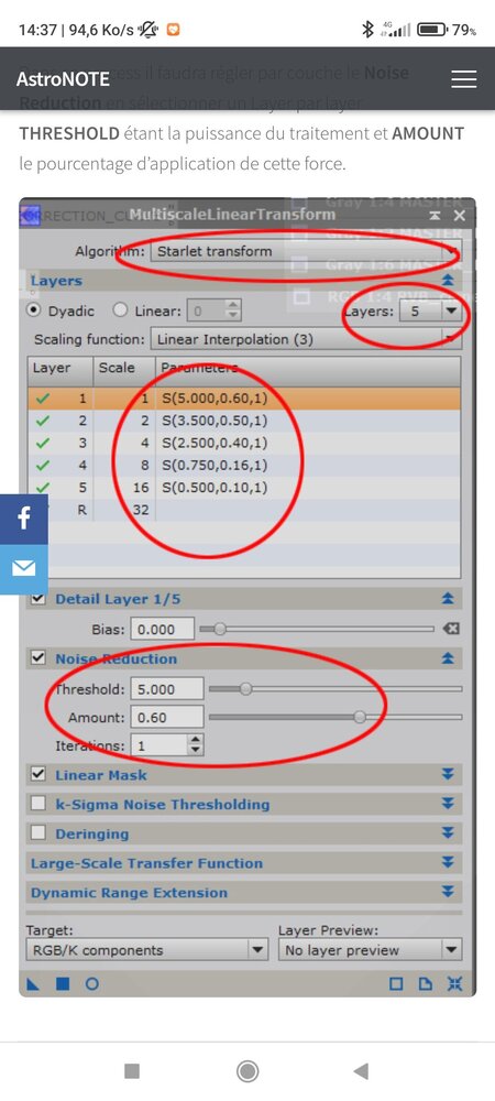

Tu as mis les réglages du tuto pour avoir une fonction de Denoise? et pas l'inverse accentuation des détails qui eux augmentent le bruit?
Dans l'image présentée c'est pas une version avec bruit atténué.
Il faut mettre ces réglages là :
Screenshot_2022-08-11-14-37-29-603_com.android.chrome.thumb.jpg.eeb48c6d87aa146465036d4069da6ea2.jpg
Et à appliquer en mode linéaire.
Je procède comme ça :
une fois l'image sortie de Siril:
dans Siril:
retrait de gradient
calibration des couleurs par photométrie
retrait du bruit vert avec SCNR
Enregistrement en Fit
Passage dans Pixinsight :
MLT avec les réglages ci dessus
histogramme avec Masked Stretch
ACDNR uniquement sur la partie Chrominance
Modifié par sebseacteam
