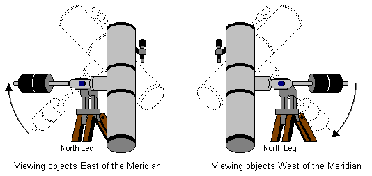

Ces deux sujets ne parlent pas du jeté de monture mais de la « vraie » mise en station. Utiliser une boussole ou un viseur polaire est nettement plus compliqué que le « jeté de monture ».
Le « jeté de monture », que j'ai pratiqué une année avec un Newton 300/1200 sur EQ6, se fait en deux étapes aussi rapides que si on ne fait pas la mise en station :
1) Je regarde où est la Polaire et je pose le trépied en l'orientant dans cette direction.
2) Par dessus, je pose la monture, préalablement réglée pour ma latitude (approximativement : on n'est pas à un degré près).
En azimutal, on pose le trépied sans faire attention à ce qu'il soit orienté vers le nord et la monture doit être préalablement réglé à la latitude 90°. Tout ce qu'on gagne, c'est qu'il n'est pas nécessaire de perdre 2 ou 3 secondes à regarder où est la Polaire.
Cette méthode est suffisamment précise pour avoir un suivi en visuel, même pendant un quart d'heure (si la monture est motorisée).
