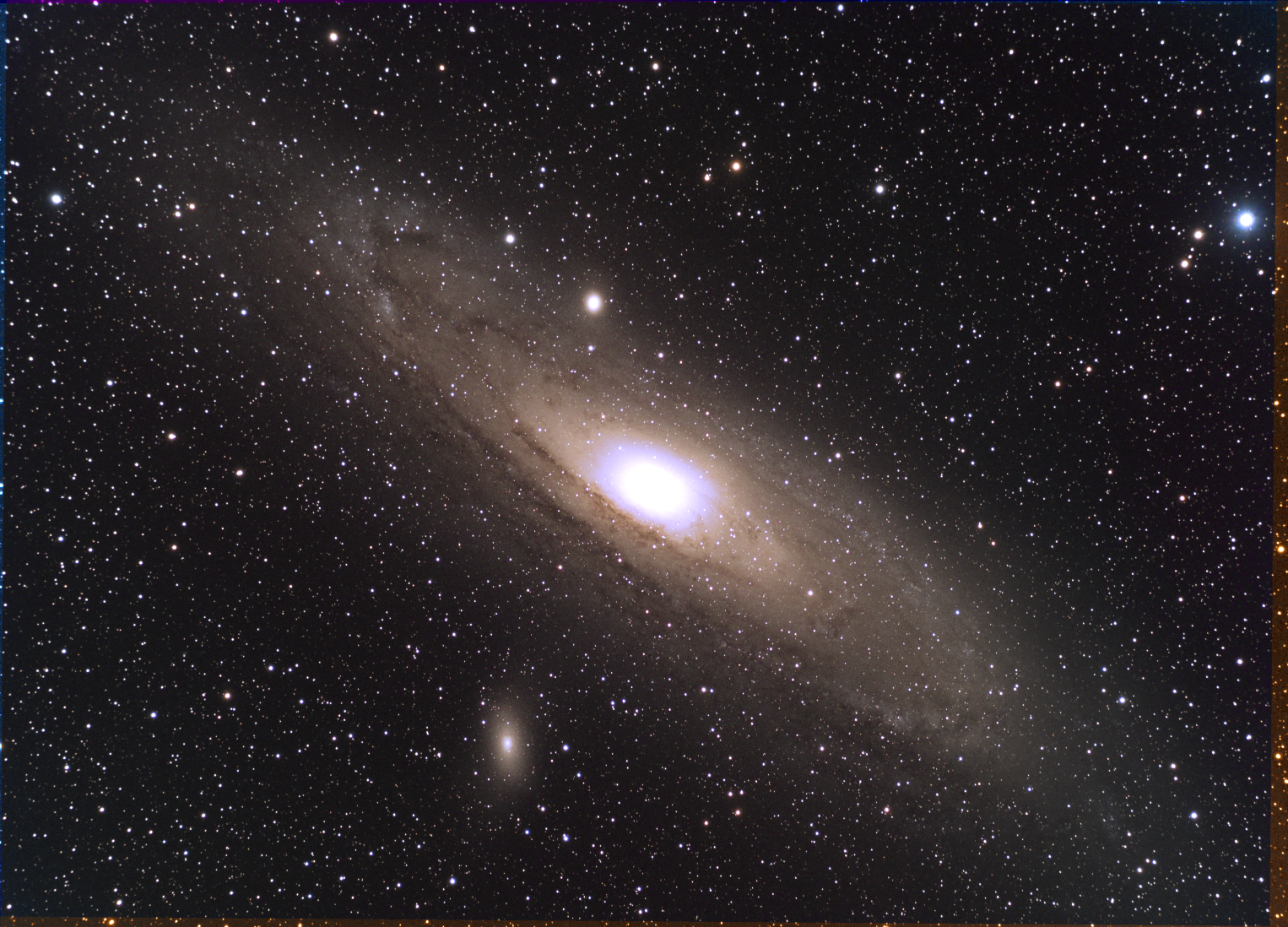

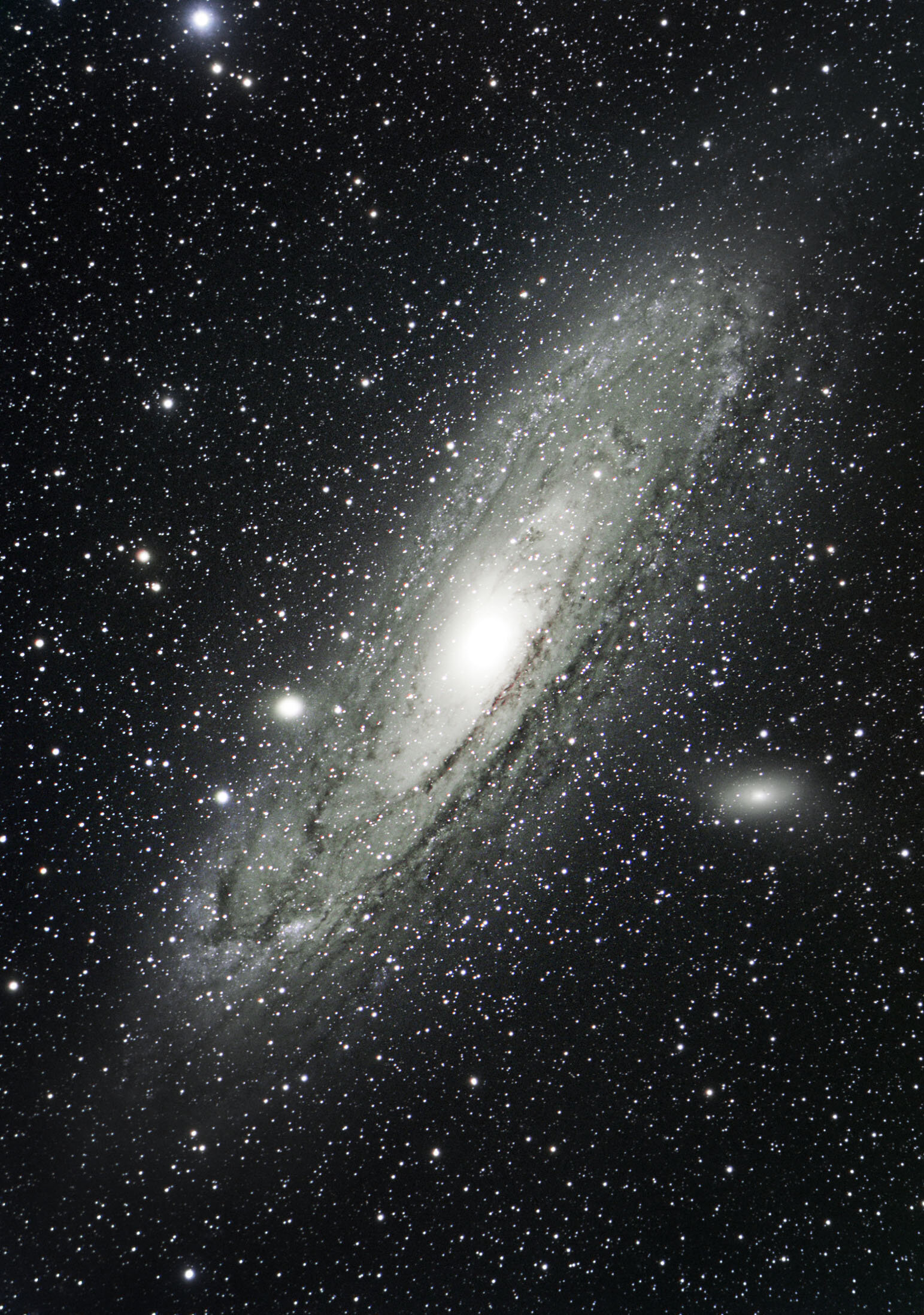

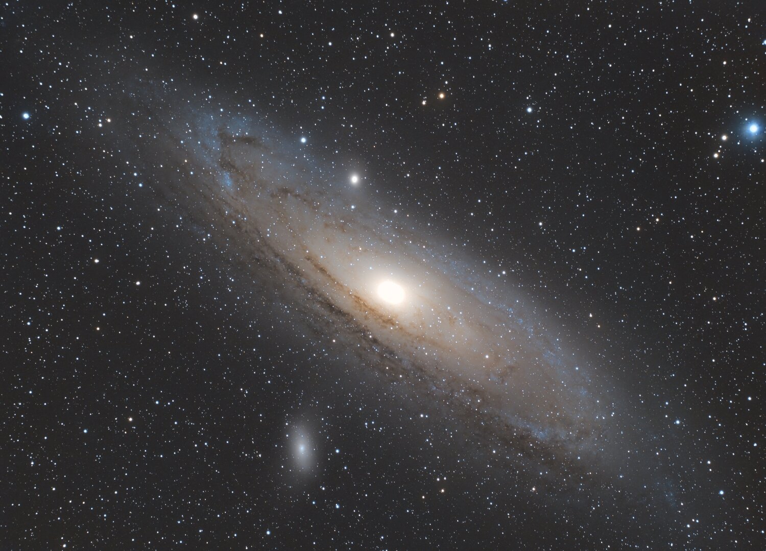

Voilà ma M31 faite en deux nuits:
Matériel:
72ED+red
Asiair
Prise de vue 1600mm + filtre LRGB
Guidage 120mini
Monture Celestron advance GT
Prise de vue:
  • L : 31 poses bin1 de 300s dont 28 retenues
  • R : 30 poses bin2 de 120s dont 26 retenues
  • G : 30 poses bin2 de 120s dont 15 retenues (nuages 😥 )
  • B : 30 poses bin2 de 120s dont 14 retenues  (nuages 😥 )
  • DOF : 20 flats, par filtre, 30 darks (master off plus vieux, je ne sais plus combien de photos)
Empilement sur SIRIL et traitement photoshop.
Ce n'est pas de cliché de l'année mais j'en suis content. Je trouve que les couleurs c'est compliqué. Je n'ai pas réussi à utiliser la fonction "photométrie" dans SIRIL?!
Comme j'ai plus de photo Rouge retenues, je n'ai pas su trop comment faire.

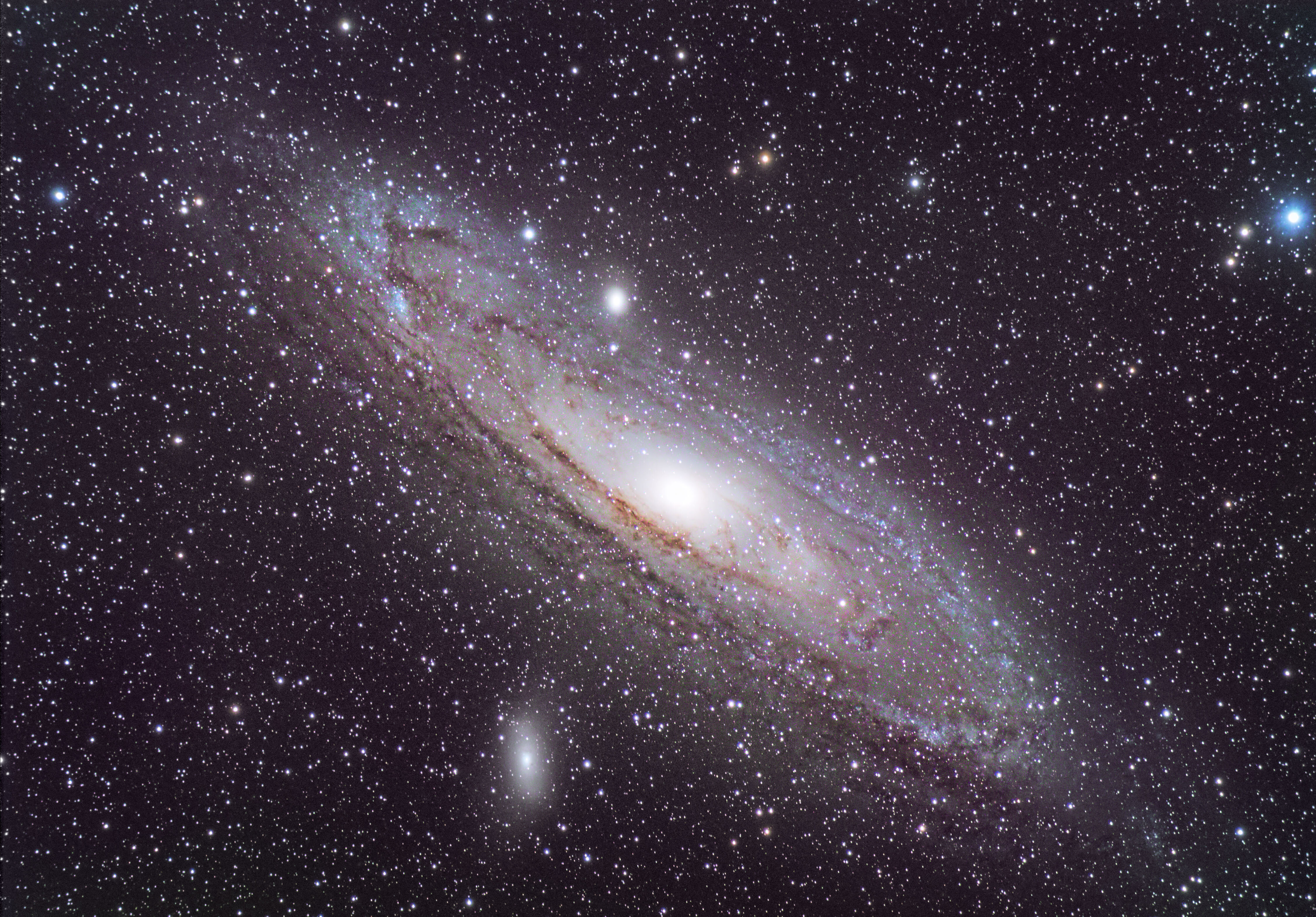

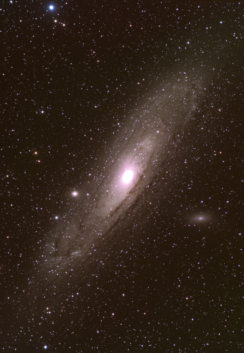

En bonus ci-dessous une 2e version avec des couleurs différentes...
D'avance merci pour vos commentaires!
Bon ciel ⭐
  • J'aime 7
Salut, ton image est sympa. Perso, je ne vois pas de couleur sur la 1 et un peu de verdâtre sur la 2.
Tu dois clairement pouvoir faire mieux avec les différents outils.
Pour régler les couleurs dans Siril, faut déjà avoir de la couleur, il n'en ajoute pas mais là règle.
Donc commence par additionner tes 3 couches sorties d'empilement et avant de monter l'histogramme. Tu peux enlever le gradient avant et ça suffit.
Là tu vas avoir une image colorée en mode auto ajustement.
Tu peux alors faire un réglage des couleurs en lui disant que c'est m31.
Et ensuite tu peux monter l'histogramme et tout.
Samuel

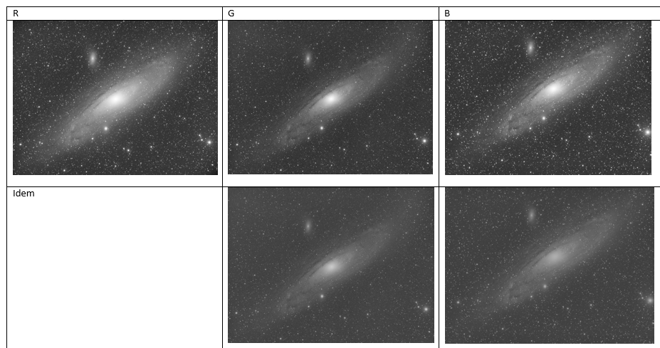

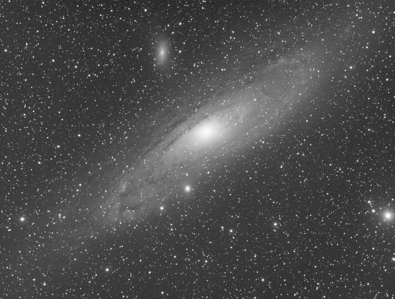

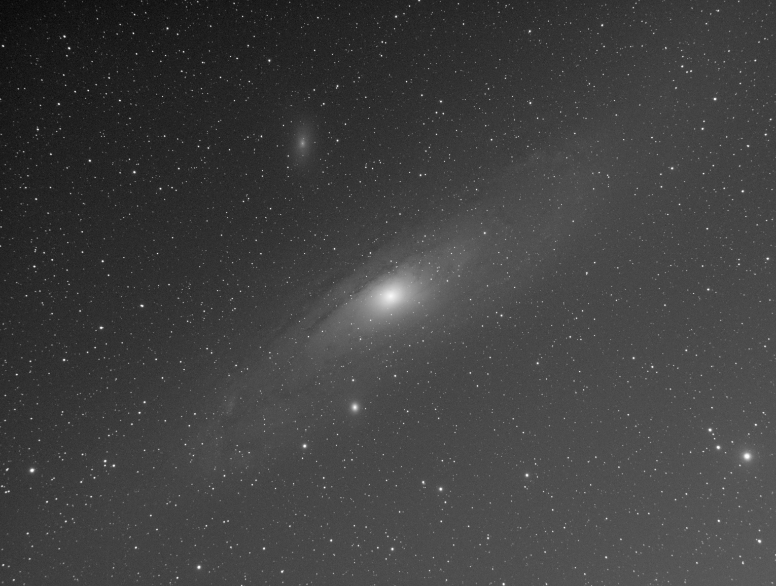

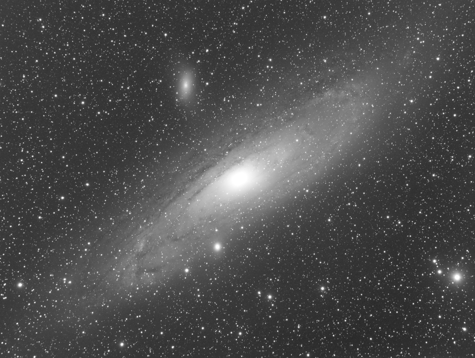

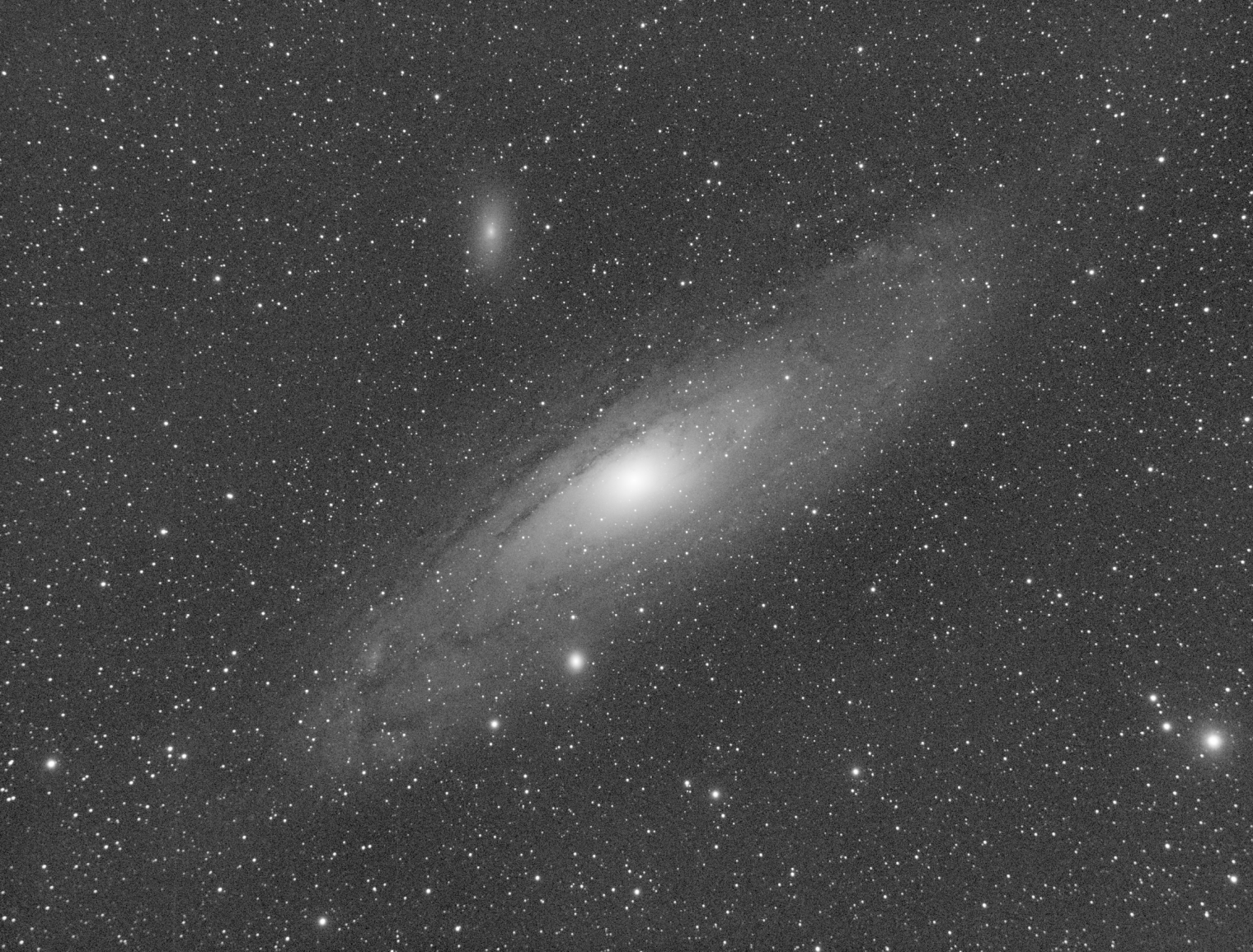

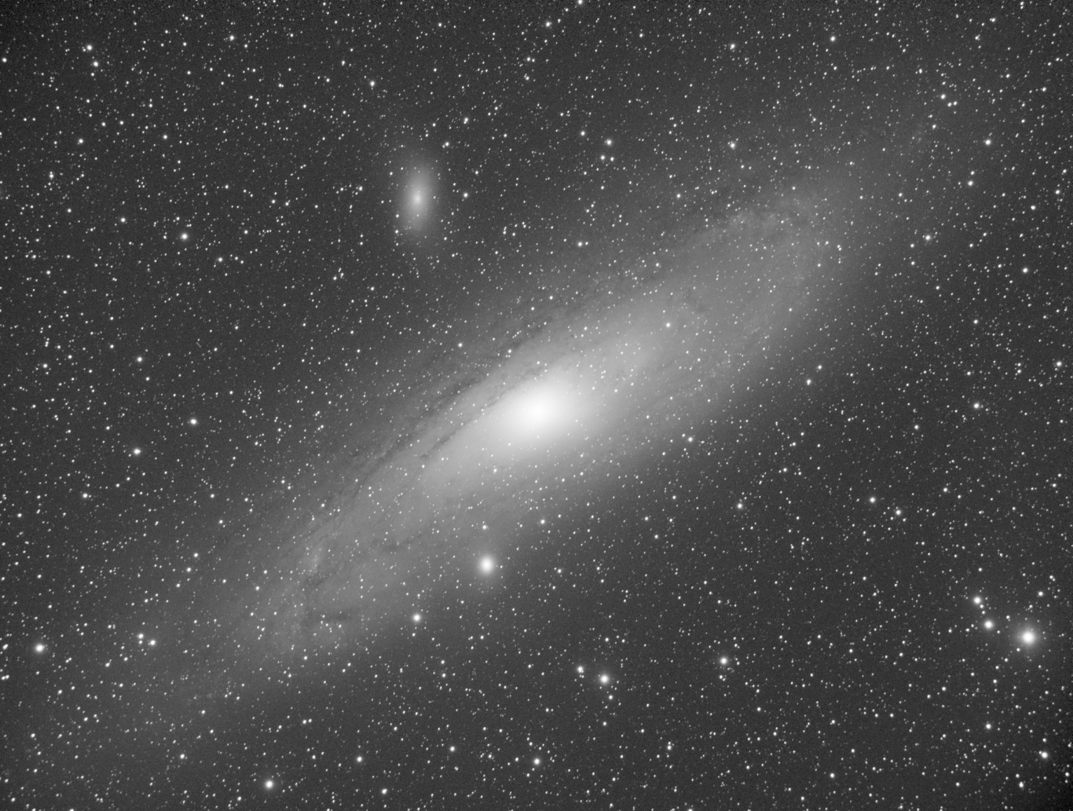

Alors voilà les différentes couches:
L:
R:
G:
B:

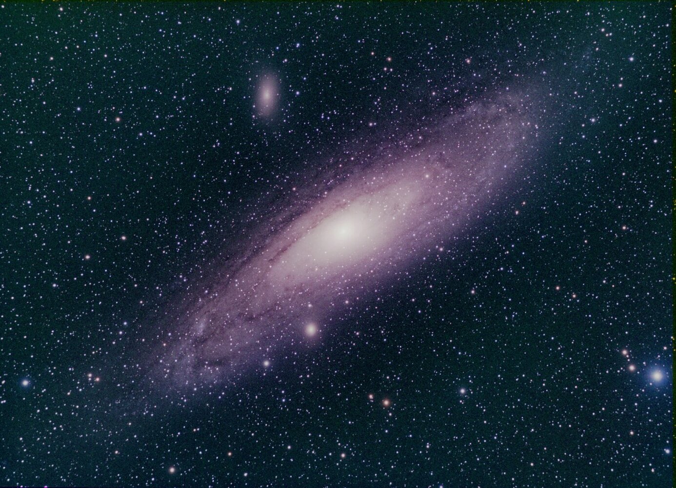

Je les alignes dans SIRIL puis j'utilise la fonction RGB et ca donne:

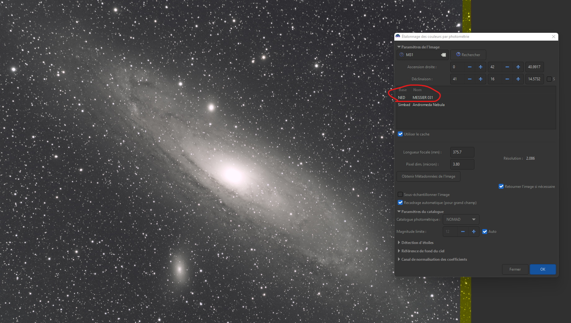

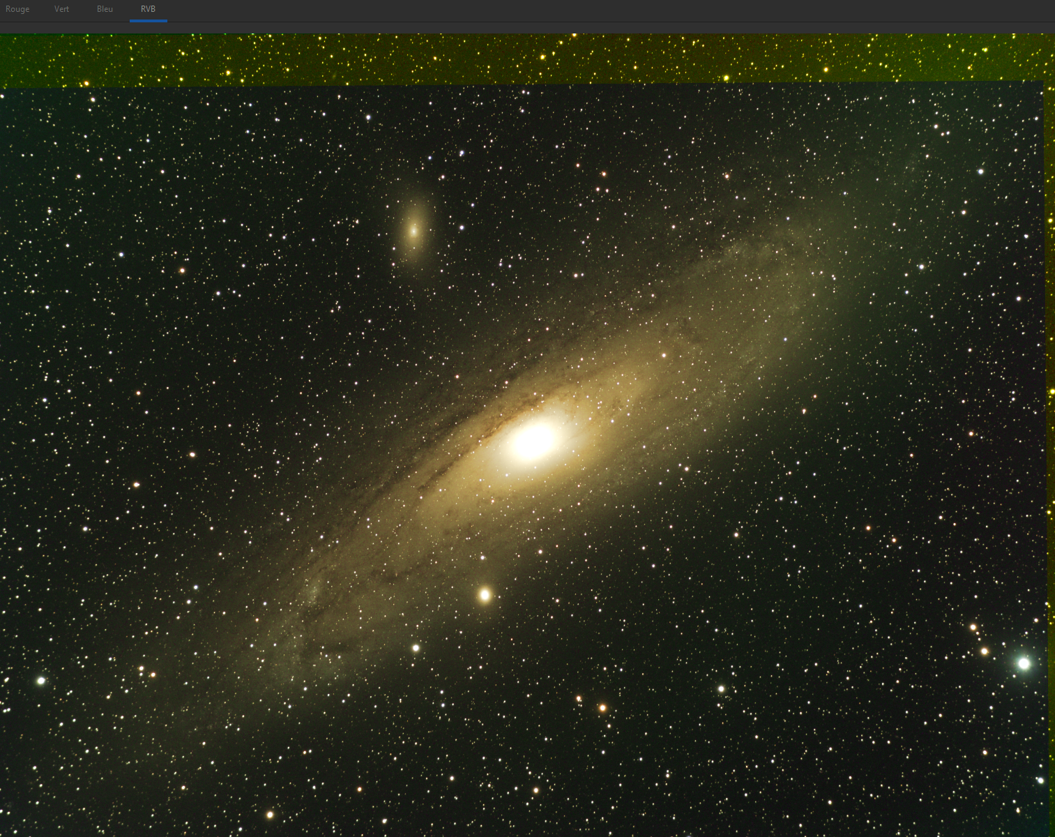

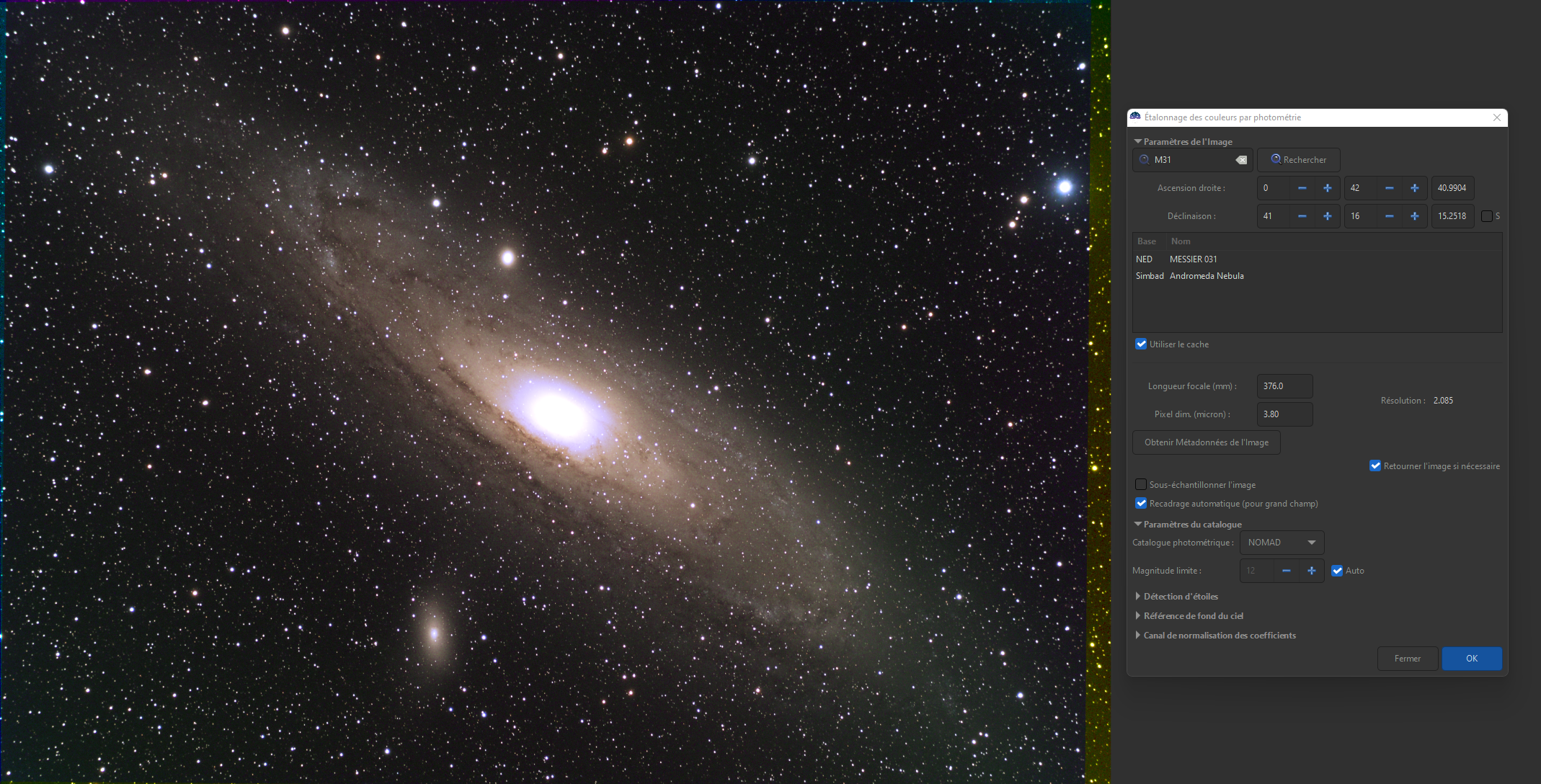

En faisant étalonnage par photométrie ca donne:
Avec des erreurs
Du coup j'ai travaillé dans photoshop.
Tu pourrais poster les images des filtres en Fits linéaire plutôt qu'en .PNG déjà étiré?
Je progresse bien avec les PNG mais avec les Fits on pourrait aller plus loin:
patience....patience.....

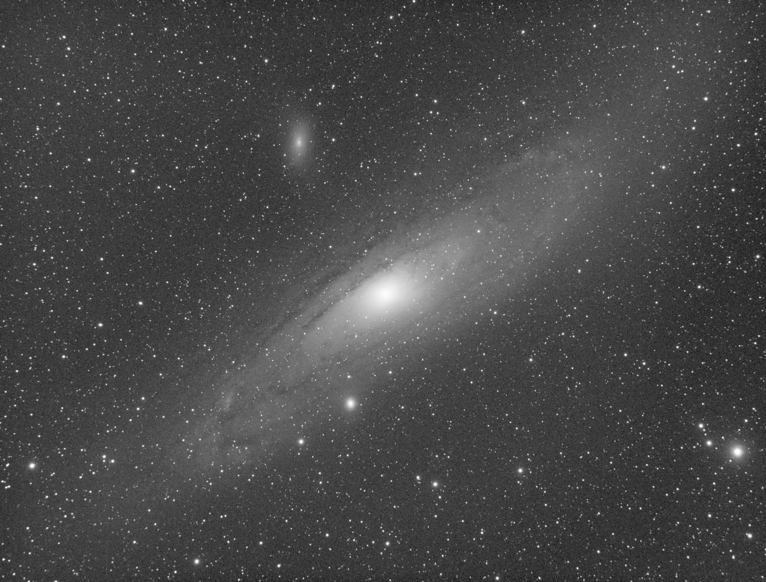

En tout cas, @Astorm, qd on te disait qu'il y avait du potentiel dans tes images...

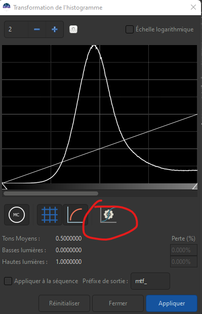

sur tes brutes d'empilement, il ne faut pas étirer de suite l'histogramme.
Tu passes en auto ajustement pour voir ton image et tu enlèves le gradient. La fonction RBF du gradient dans Siril va faire des miracles, faut bien ajuster les curseurs pour éviter la galaxie et ne pas faire de nouvelles formes bizarres.
une fois que c'est fait tu montes l'histogramme avec ou non les fonctions hyperbolique ou asinh.
va voir les tutos de Colmic sur Siril!
l'important c'est que tes 3 images soient assez équilibrées entre elles (notamment fond de ciel).
Essaie sans la luminance pour voir.
il y a aussi une fonction saturation des couleurs qu'il faut appliquer => Tuto Colmic (tu les retrouves via le site Siril)
ensuite on associe et pas de PB si ton image est verte ou Violette, l'ajustement des couleurs via astrometrie ou fond de ciel, etc. Va annuler ça.
A première vue, Sébastien joue aussi dans Pix mais avec juste Siril, ça donne déjà bien. Et Photoshop si tu veux pour affiner
Samuel
Modifié par shibon

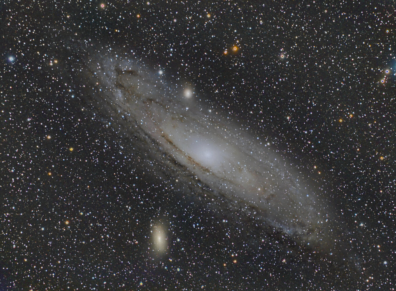

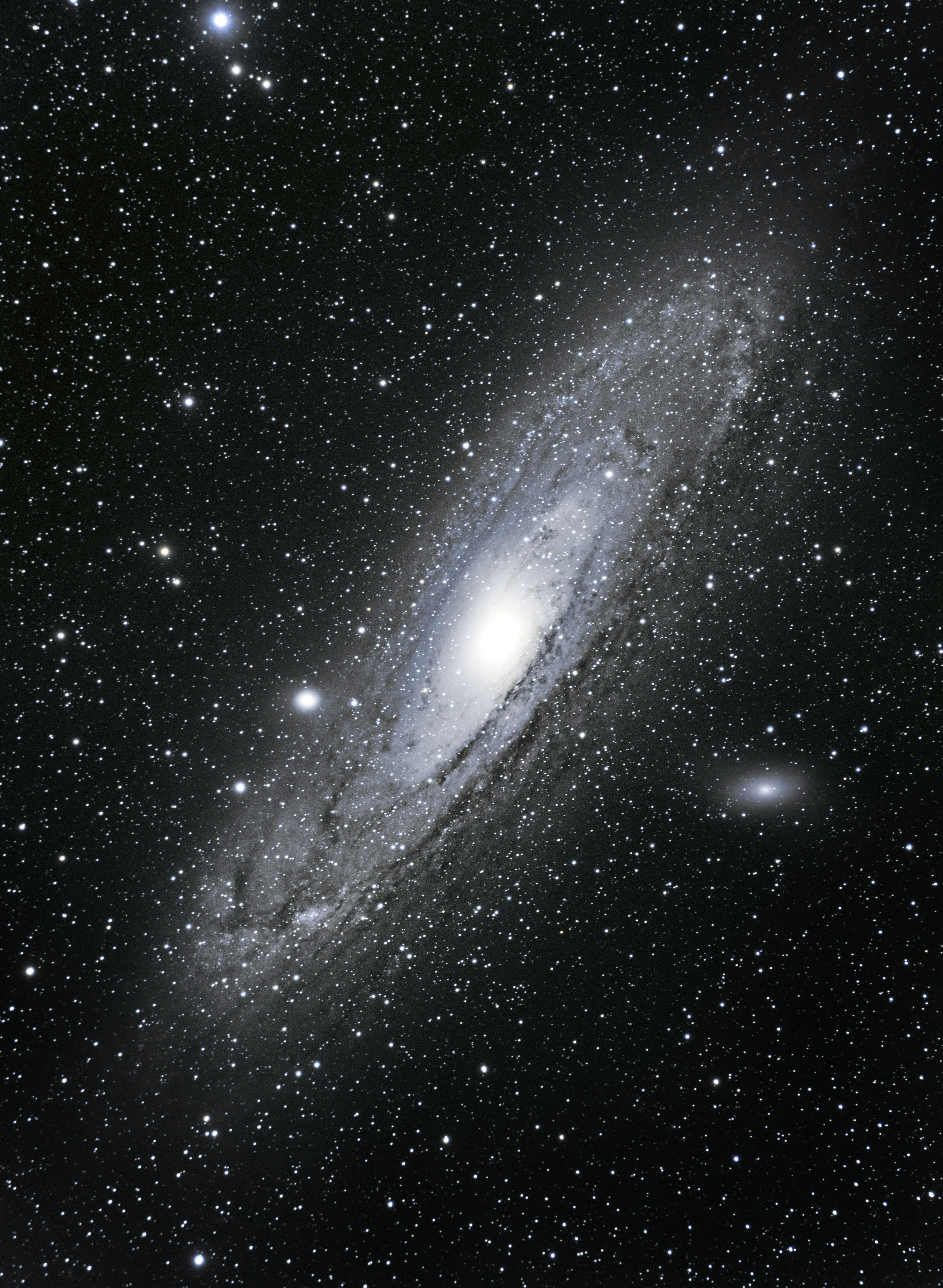

Hello @Astorm
Voilà ce que j'obtiens avec Pix sur tes  fits (merci pour le partage).
J'ai de la couleur sans problème mais j'ai mal géré le cœur qui est cramé:
Nico
Modifié par nico1038
  • J'aime 7

Histogramme : je fait toujours l'algorithme auto. Pas de ashin que je n'ai pas vraiment compris.

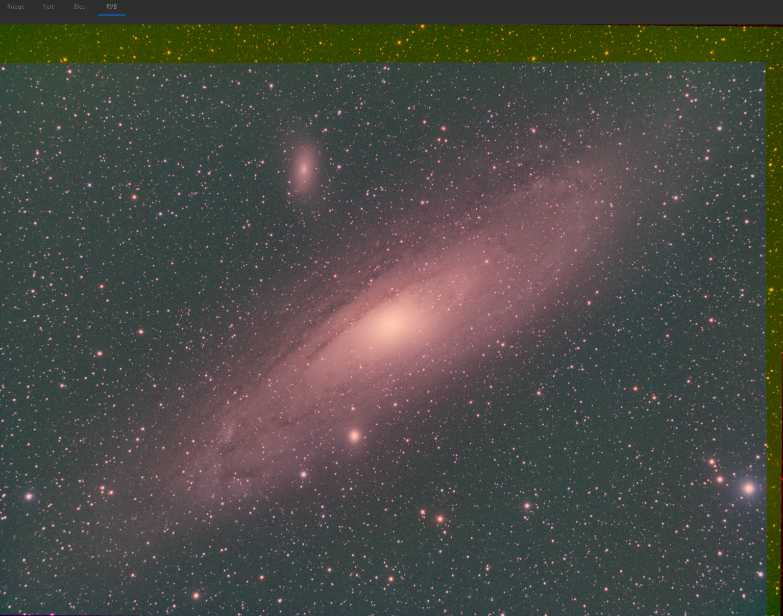

Linar Match: je ne faisais pas. J'ai essayé sans succès. J'étire les histogrammes de mes 3 images R, G et B. Je fais un LM de G et B par rapport à R:

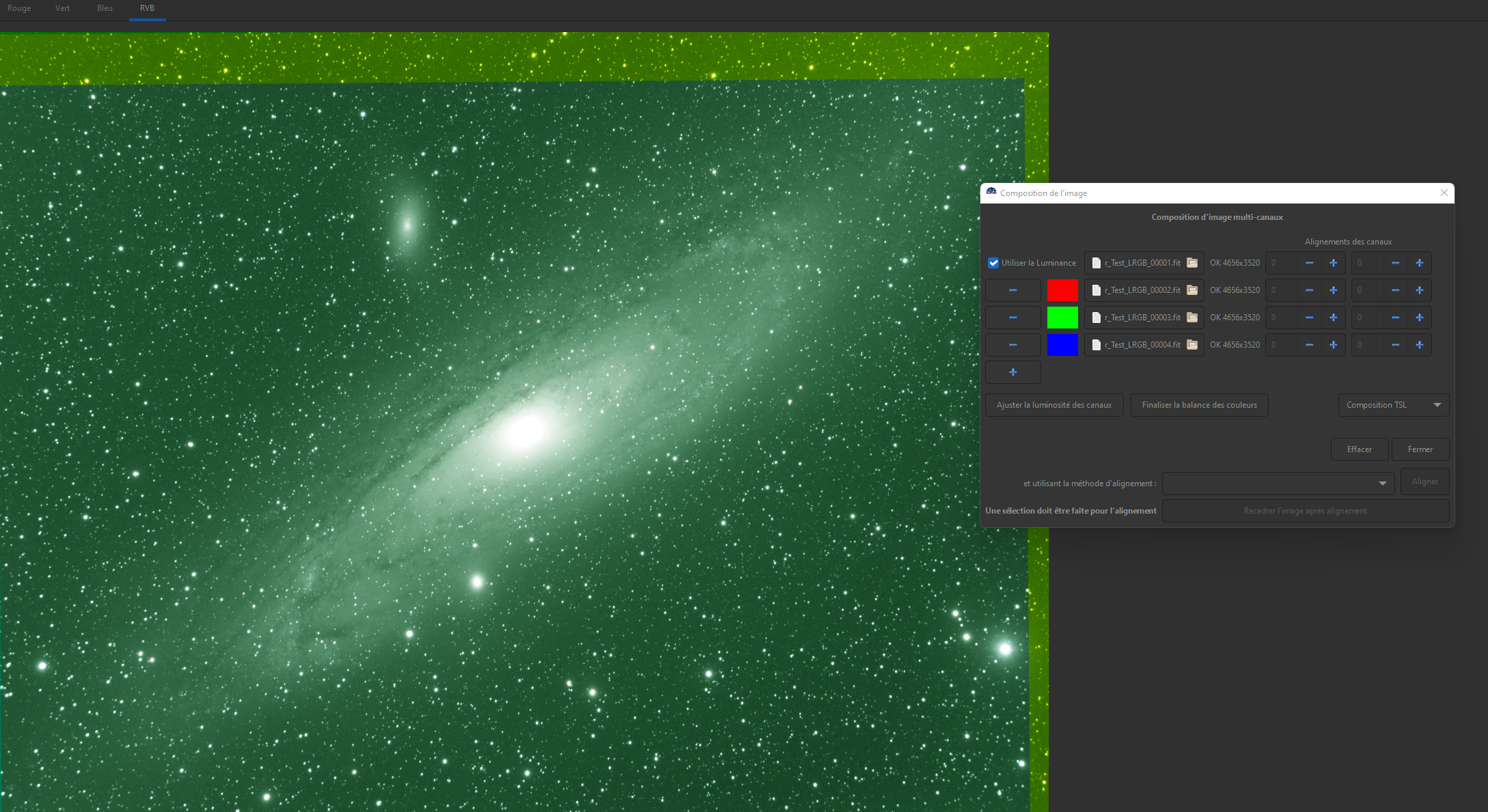

Assemblage RGB:
Pas moyen d'aligner donc je créé une séquence et fait l'alignement.
Et ca me donne l'image ci-dessous (pas de L car je n'ai pas su l'aligner car en bin vs RGB en bin2)... BOFBOF

il y a 27 minutes, Astorm a dit :
Justement comme son nom l'indique, linear match est à utiliser sur les images linéaires, non encore étirées.
Tu mesures le fond de ciel sur chaque image L R G B, et tu regardes la plus faible des 4, souvent la couche bleue.
Donc c'est elle qui sert de niveau de référence. Ensuite avec la fonction, on ajustera en linéaire (c'est Siril qui s'en charge) les couches L R et G.
Comme ça les 4 couches ont un niveau de fond de ciel équilibré entre elles.
Ça évite d'avoir des gradients colorés difficiles ensuite à éliminer.
De là tu peux faire un peu de déconvolution sur la couche L.
Puis c'est le moment d'étirer l'histogramme pour les 4 couches LRGB, avec le mode auto pourquoi pas.
Tu te retrouves maintenant avec 4 images de niveau équilibré, qu'il va falloir assembler.
L'outil de Siril est très bien fait.
Tu peux aligner les images entre elles, équilibrer les couleurs, le fond de ciel, la balance des blancs.
Restera à virer peut être un peu de bruit vert avec SCNR.
Enfin ajustement des niveaux, saturation...
Là ce soir le portable est pas dispo, il tourne en ciel profond justement.
J'ai récupéré les 4 fits.
Et j'ai commencé à extraire le gradient avec la nouvelle fonction RBF, redoutable.
Puis restera à appliquer ce qui est listé ci-dessus.
Encore un peu de patience...

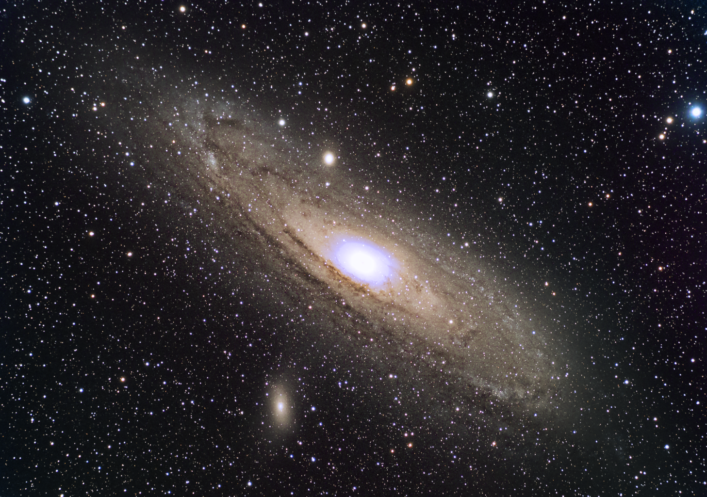

J'ai suivi les indications ça donne:
Et la photométrie fonctionne, ca donne donc:
Ensuite réduction du bruit vert
Une peu de photoshop et voilà:
Plus de couleurs que l'originale par conter le coeur bien cramé. Et pas au niveau de la version de @nico1038. En particulier, pas de bleu dans la galaxie.

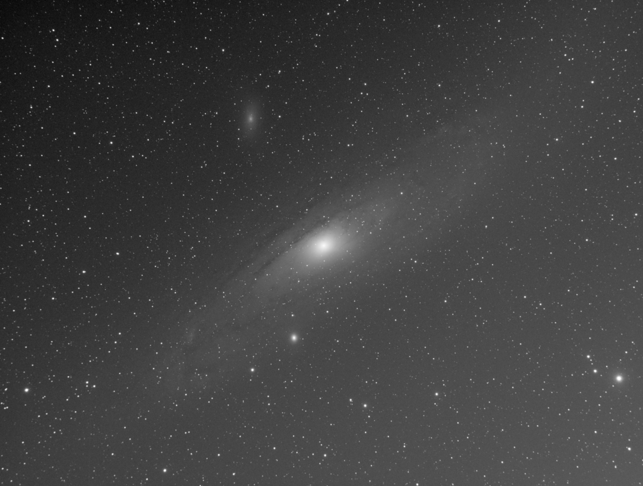

Autre question:
J'ai une image de la couche G pas mal dans SIRIL empilemant faire (pas de retour d'histo):
Mais quand j'applique l'extraction du gradient que ce soit RBF pour poly 1-4 ca fait ressortir un bruit très important:
Hello @Astorm.
Je ne peux pas t'aider beaucoup malheureusement comme je ne connais rien à Photoshop et que je ne suis pas très à l'aise avec Siril mais sur ce dernier point je crois avoir la réponse:
En appliquant l'extraction du gradient tu uniformises l'image et tu permets à l'autostrech de tirer beaucoup plus sur les niveaux ce qui va donc  révéler du bruit. Ce n'est donc qu'un problème de visualisation et il n'y a pas en réalité plus de bruit avant qu'après l'extraction du gradient (tu dois d'ailleurs pouvoir le vérifier de manière formel grâce aux outils d'analyse du bruit de Siril).
Bref c'est parfaitement normal. Tu géreras ce bruit au moment de l'étirement de l'histogramme et/ou avec des outils de réduction du bruit.
