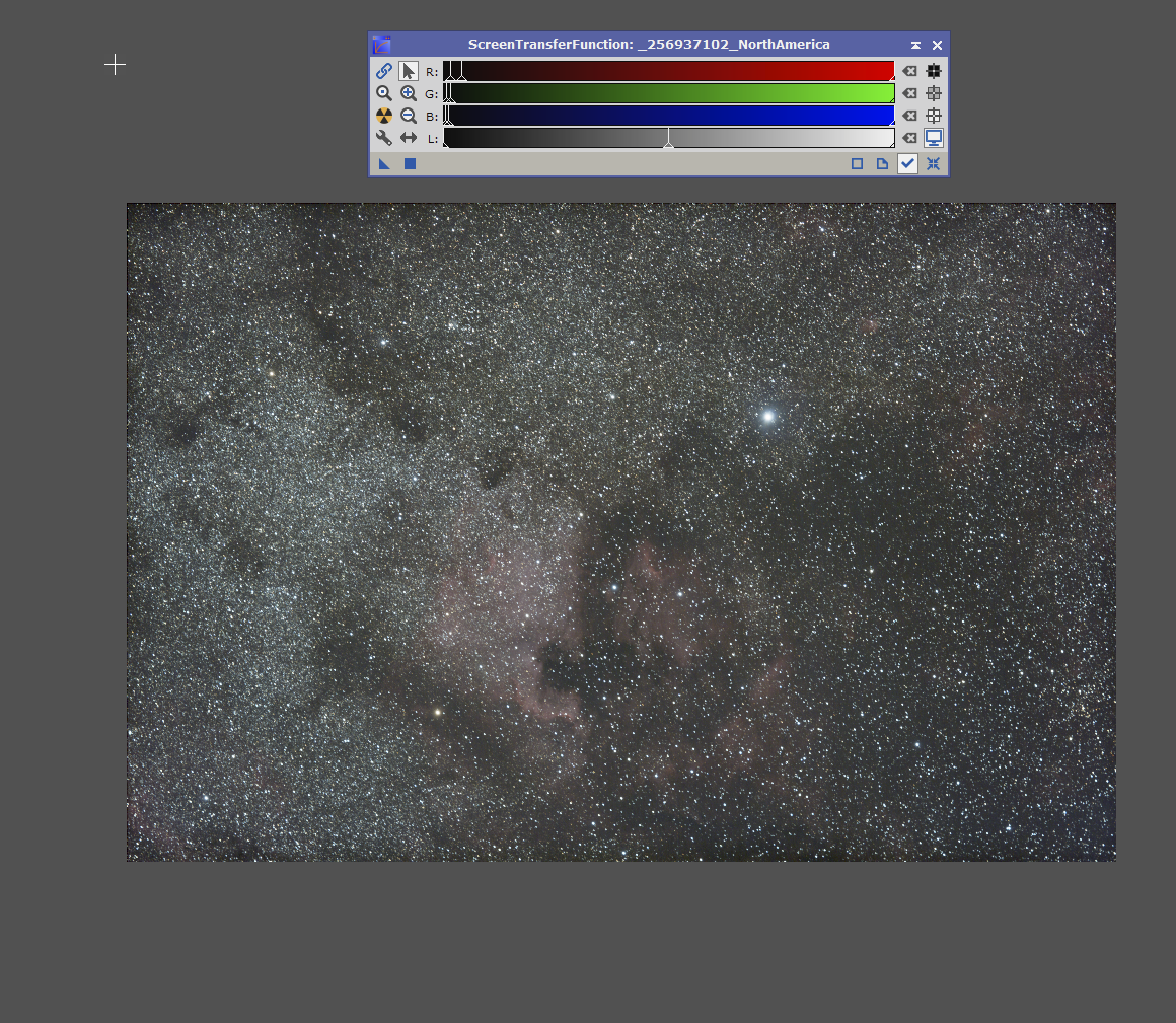

Salut la commu !
J'aurai aimé avoir votre avis sur mes lights réalisés au 1000D défiltré partiel avec un Samyang 135mm.
J'ai imagé avec une star adventurer, et un filtre Optolong qui coupe la pollution lumineuse (j'attends le L-Enhanced que j'ai commandé).
Les images me paraissent vraiment rouge. Pourriez-vous me dire ce que vous en pensez ? les voici sans traitement, juste stackées, avec les darks et flats:
(je suis novice je précise 😉)
Andromède :
Poses de 60s, à 400 iso (F/2.8)
Andromede.tif
Nébuleuse de l'Iris :
Poses de 90s, à 400 iso (F/2.8)
Iris.tif

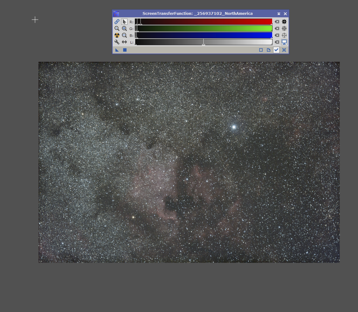

Nébuleuse de l'Amérique du Nord :
Poses de 60s à 800 iso (F/2.8)
North America.tif
Merci d'avance pour vos commentaires.
@*Axel* a  raison mais il faut peut être préciser que c'est parfaitement normal et que cette tendance rouge se corrigera au moment de la phase d'étalonnage des couleurs dans le logiciel de ton choix. Bref, pas d’inquiétude.
Avec les filtres à bandes étroites comme le L-Enhanced ou Extrême et les objectifs très ouverts comme le Samyang, il faut vérifier leur compatibilité.
Merci pour vos réponse
Cela me rassure.
Concernant le Samyang, le filtre enhanced est fait pour une utilisation à f/4 visiblement. Voir 2.8 mais pas +.
