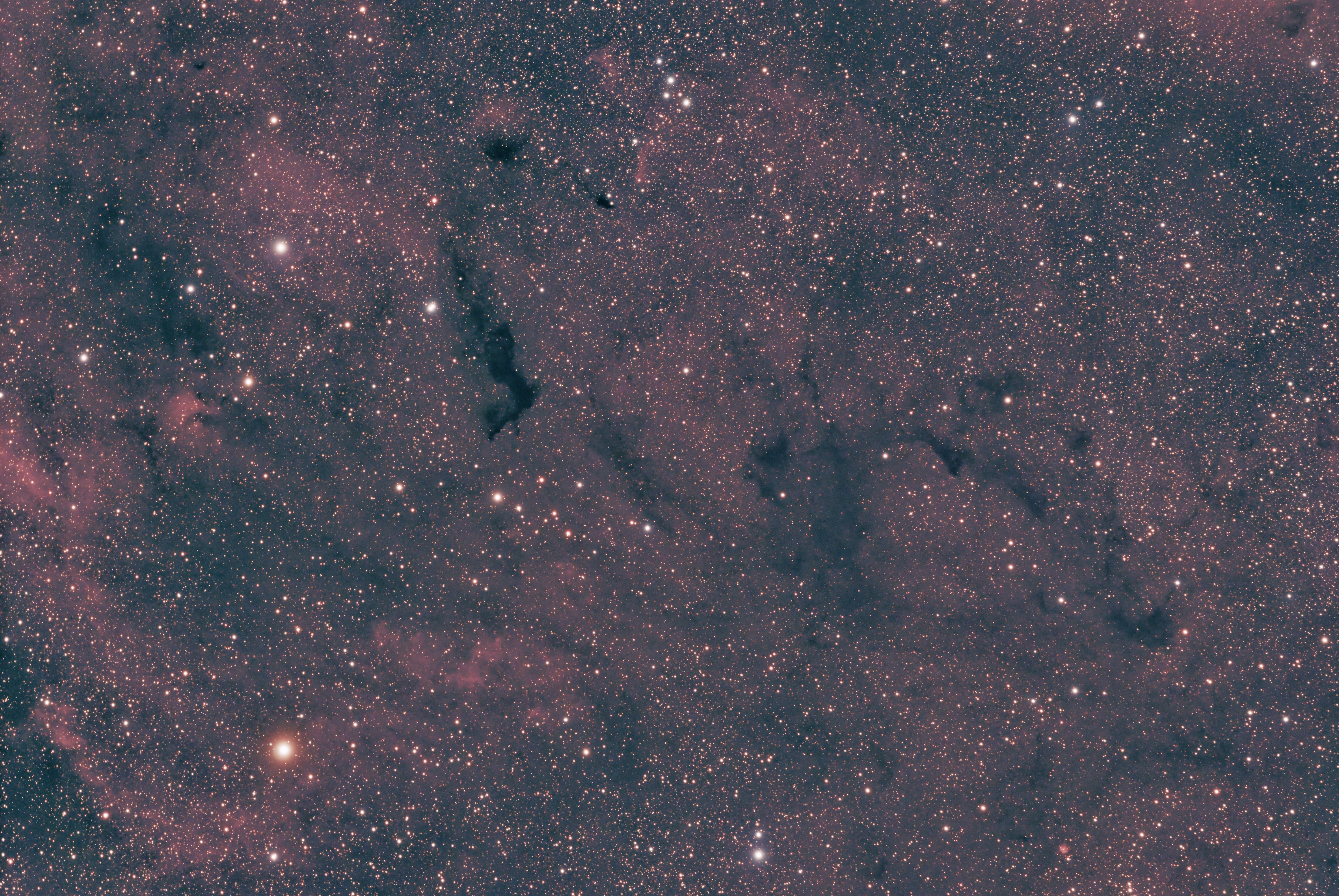

Bonsoir à tous !
Une cible qui change un peu pour moi, de la nébuleuse obscure sous mon ciel péri-urbain. Il s'agit des objets Barnard 169 (black fish) à 174 qui sont proches de zeta Cephei l'étoile brillante en bas/gauche sur l'image. C'est un mixage CLS/Ha pour la luminance (50/50) et R/Ha (50/50) et VB pour les couleurs.
Les captures sont faites avec une SW Esprit 80/400 et une ASI2600MM-P sur HEQ5. J'ai monté le gain à 185 au lieu de 100 sur les filtres Ha et RVB pour tout passer en une nuit, ça marche pas trop mal..
Captures en mode grododo grâce à NINA et traitement Pixinsight (ce tuto pour les étoiles, basé sur une image starless). Bref, le résultat :

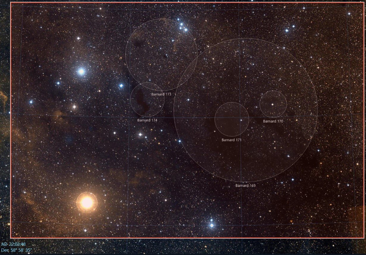

Le cadrage NINA avec le repérage des objets Barnard
CLS : 4h00 (240 x 60" @ G100/O15), Ha : 1h52 (45 x 150" @ G185/O15), RVB : 1h08 (45 x 30" @ G185/O15 par filtre).
C'est tout pour aujourd'hui !
