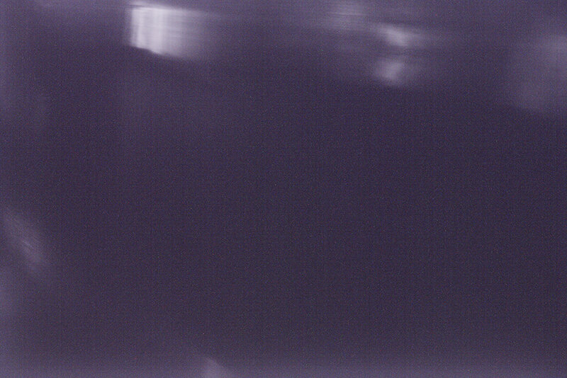

J’ai pu me procurer un Sony A7 défiltré partiel que j’utilise avec un sigma 150-600 et un filtre STC Multispectra. Le problème que je rencontre, c’est que le capteur présente un point chaud dont je n’arrive pas à me débarrasser, que ce soit à la prise de vue ou au traitement.
Comme une illustration vaut mieux que les mots, je vous joins un aperçu d’un dark et d’un résultat final d’empilement.
masterdark.jpg.f05ebcd6df341e0741770ccb67b317a9.jpgmasterlight.jpg.cdf3bc6fde792442d0c7493ff416e580.jpg
J’ai tenté pas mal de choses, que ce soit à la prise de vue avec des flats, offsets et darks, ou alors avec des flats et des dark-flats, différents temps de pose de 30 sec à 2 min, j’ai essayé plusieurs façons d’empiler, avec différents logiciels (APT, Pix, Siril…), j’ai tout le temps une tâche assez pénible en sortie de stack.

Pour la fuite de lumière, j'y ai pensé aussi, mais j'en doute, justement parce que je fasse les darks juste avec le bouchon ou bien planqué dans le noir, ça ne varie pas...
Après c'est vrai que j'ai plutôt tendance a penser à la 2e option... 🙄
Ceci dit, le fond de ma question est de savoir si j'ai une solution au traitement pour le corriger, ou si je dois me faire a l'idée parce que le mal est trop profond...
Ça confirme que le capteur a sans doute morflé.... pfff.
Dégouté. Pas par la "qualité" du défiltrage (je fais partie des gens qui ont 4 pieds, donc je pourrais très bien massacrer le travail dans ce genre-là) mais par le culot du mec qui ose revendre ça sans prévenir.
Bref.
Pour les solutions, je pense que tu te doutes qu'il n'y aura pas de miracle, tous les signaux faibles dans les zones abîmées vont être perdus. Ça se voit sur la zone la plus altérée, le fond de ciel a disparu, dissous dans le signal "noir".
Peut-être une stratégie cosmétique pourrait être d'extraire le fond de ciel sur le reste de l'image et de le "reporter" sur cette zone. C'est peut-être un truc à tester, si des experts des traitements peuvent détailler les étapes concrètement...

Il y a des chances que ce soit le filtre devant le capteur qui soit abîmé, comme si il laissait passer les UV plus ou moins bien.
si c'était le capteur lui même je pense que tu aurais des traces franches.

Ça me laisse l'impression, c'est juste une intuition, d'un outil qui a ripé sur le capteur endommagement  les photosites au passage. La trace est plutôt droite et conserve la même largeur. Un pro devrait reconnaitre le loupé et corriger. Enfin si c'est la cause et s'il est sérieux.

@Tyler, quand tu parles du filtre, tu penses à un filtre qui vient directement sur le capteur, ou le filtre anti pollution lumineuse que je rajoute ? Pour celui-ci, il n'est pas en cause, le problème était déjà présent avant.
@22Ney44 oui, c'est vrai que ça se tient, pour la partie supérieure, je n'avais pas pensé à ce genre d'accident...
