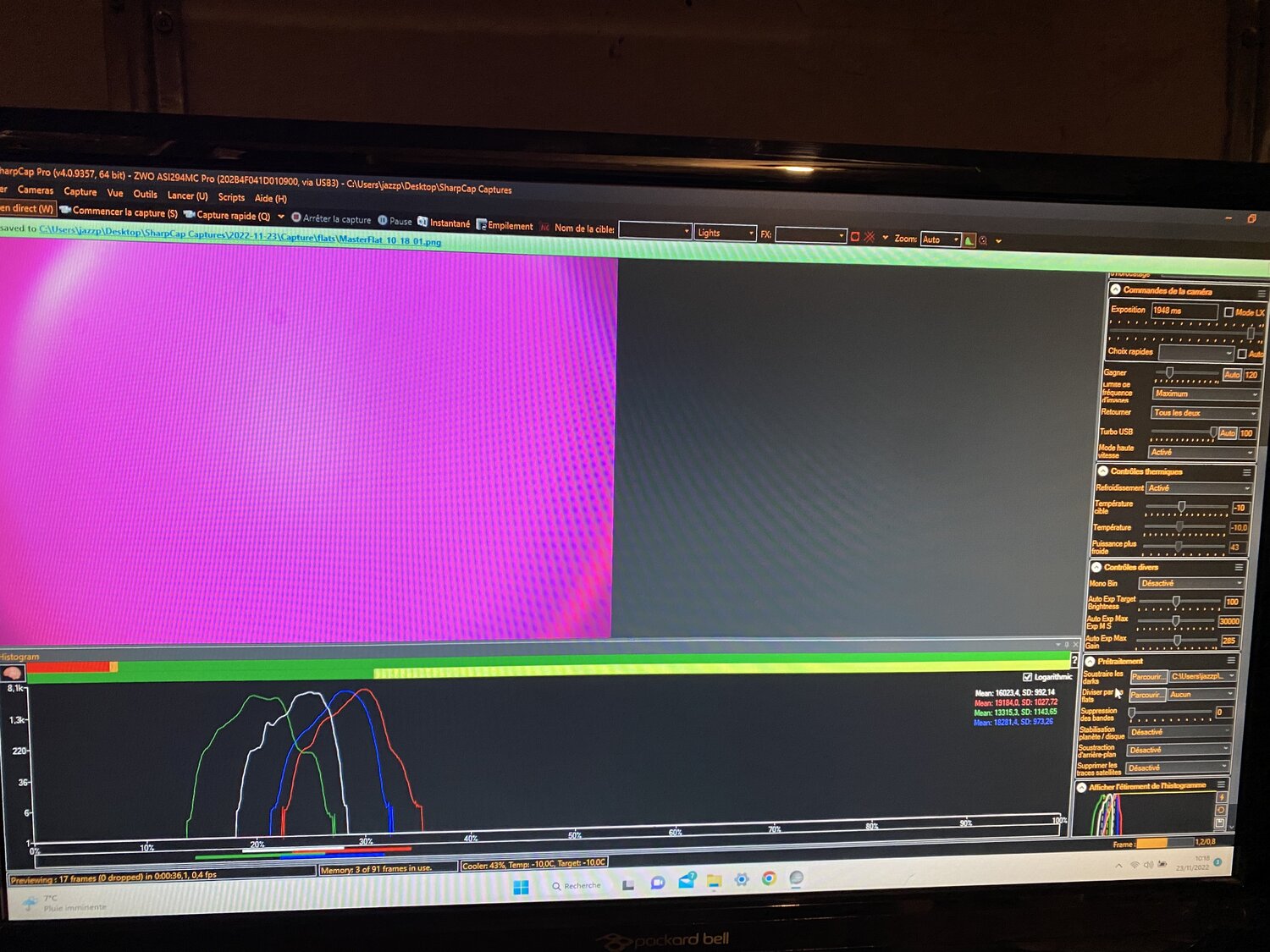

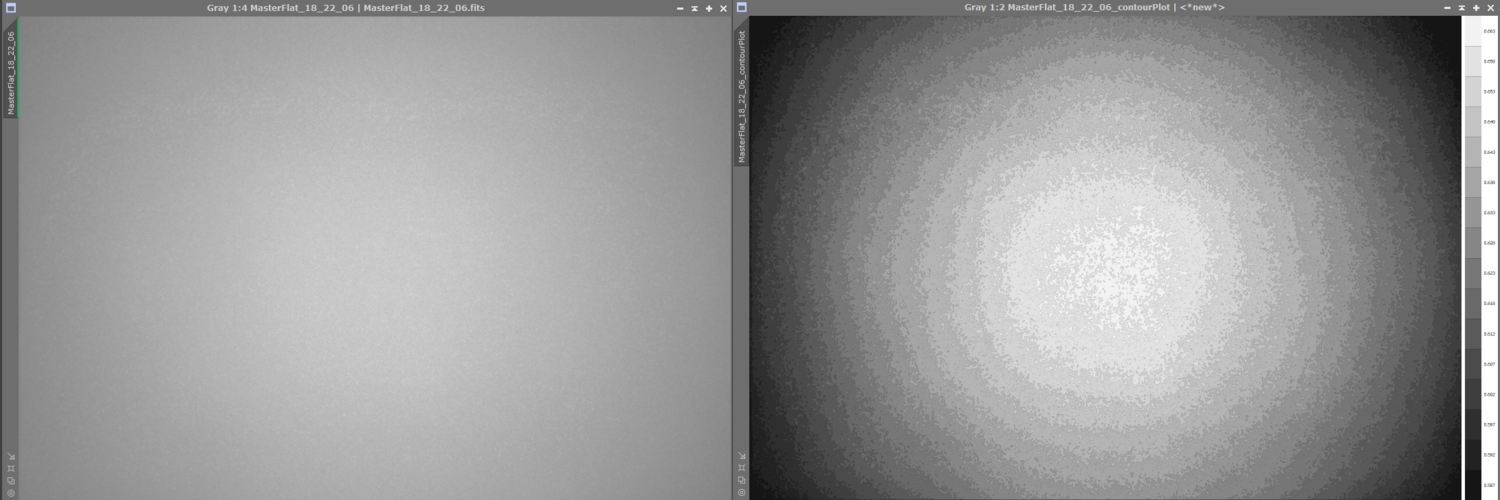

Voilà pour chaque canal
Pas trop de vignetage (on passe de 53 à 49% du centre vers les coins).
Mais mais mais, je suis étonné par la zone centrale : voilà le flat vert un peu stretché. Le fameux anneau au centre apparaît déjà.
Si une bonne âme utilisatrice de lulu pouvait nous dire si c'est normal ou si il traîne un loup...
je n’ai mis qu’une feuille de papier entre la tablette et la lulu ce n’est pas ça?
j’ai encore ma 183m pro, je vais essayé de faire des flats prochainement dans les mêmes conditions afin de voir si j’ai le meme rond au centre, pour voir si ça vient de mon backfocus ou bien de la 294mc.

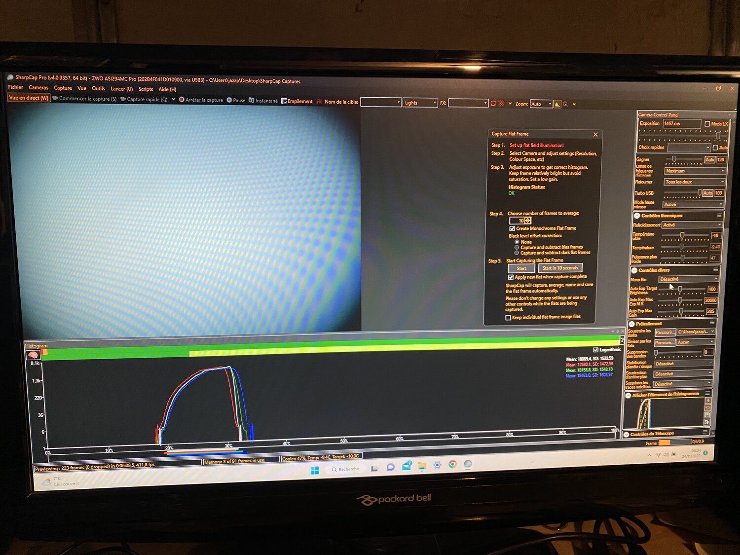

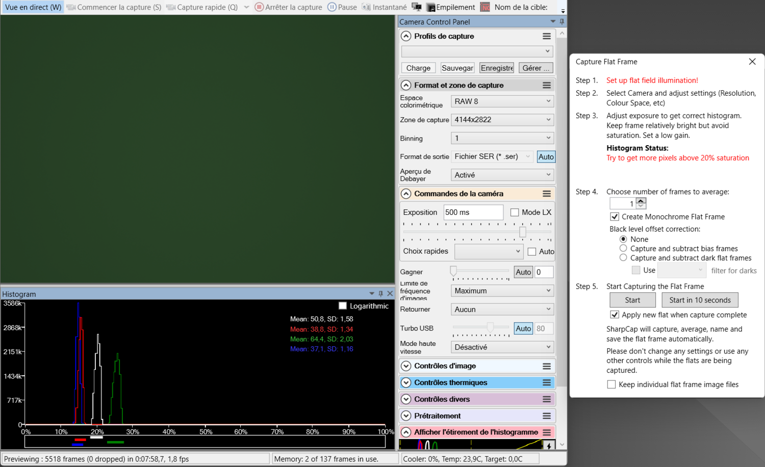

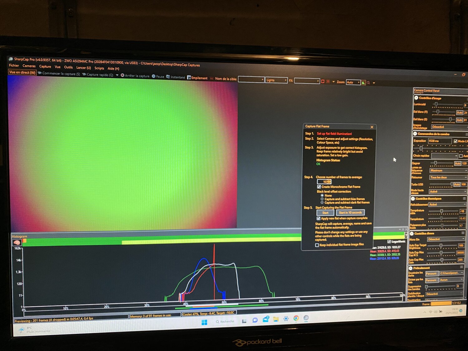

Et donc me revoilà avec des flats en pose unitaire faits avec un écran à flats Geoptik.
Gain 0, 500 ms, histo à 20% sur la "luminance"
Auto-streché  à gauche
Débayérisé

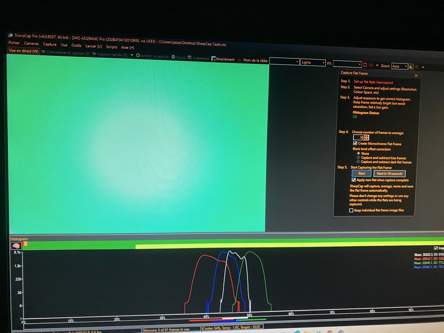

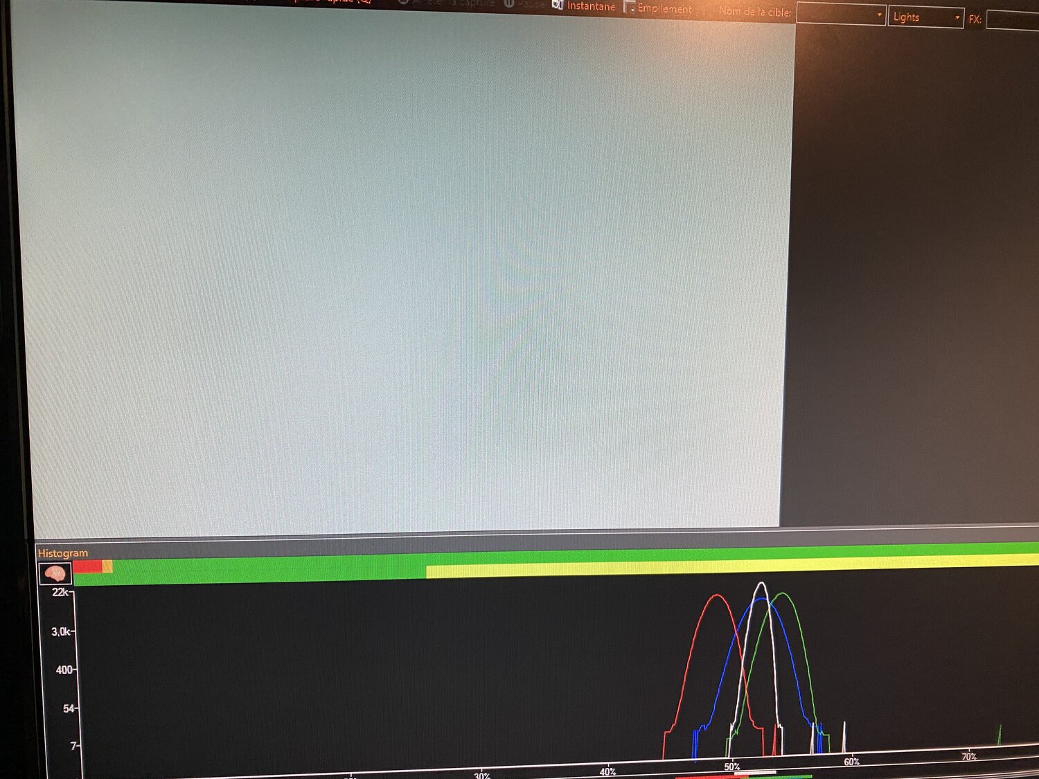

Gain 0, 1100 ms, histo à 50%.. je pense que c'est trop haut !
Débayérisé

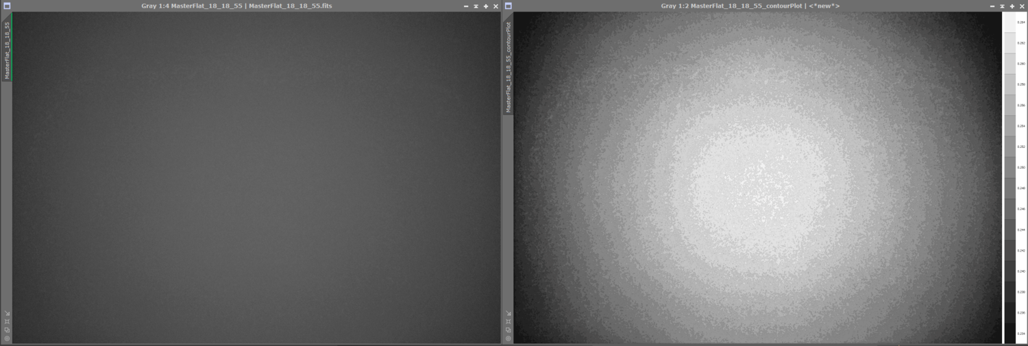

J'ai fait la même chose précédemment sur un RC8 pour vérifier que mon nouveau montage dans une bague Quick-lock ne me donnait pas de vignetage, les flats avaient le même aspect avec environ 15/20% d'assombrissement entre le centre centre et les bords. La collim dans les choux du RC doit certainement être la cause de mes écarts en bord d'image..
Bref, pas de zone centrale en apparence très lumineuse (attention à l'auto strech quand même..). Pour le reste, ton filtre est très certainement la cause de tes problèmes.. Quand je te proposais de l'éloigner du capteur, je pensais à quelques millimètres, comme pour retrouver la distance capteur/filtre que tu aurais dans une RAF ou dans un tiroir à filtre.

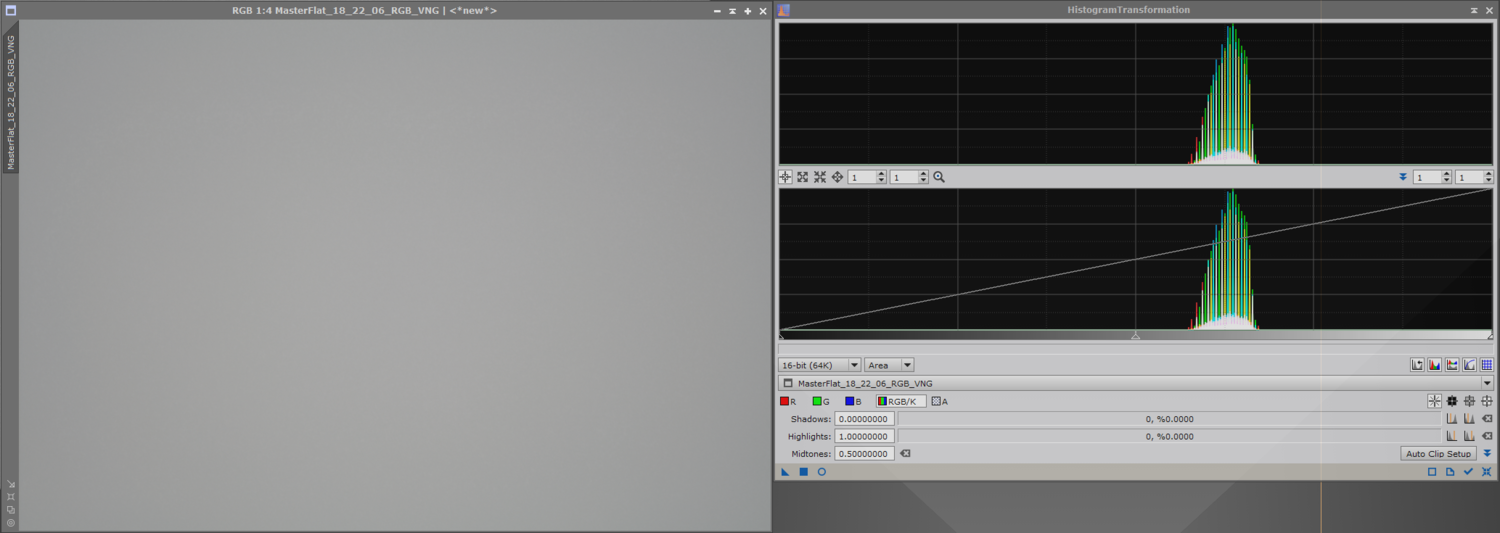

Merci d'avoir fait l'expérience, car dans les images issues du même script d'analyse du Flat dans PI, on a cette zone très visible chez @jazzsebalors qu'on ne la voit pas chez toi. Reste à comprendre pourquoi...
Ca pourrait être intéressant de voir le graphique de Sharpcap au moment de la capture du flat. Ce que me montre Sharpcap n'est pas ce que me montre Pix sur l'alignement des couleurs de l'histogramme qui me semble être trop parfait..
Il pourrait aussi être intéressant de tourner le filtre pour voir, on a parfois des surprises même avec des filtres réputés ne pas avoir de problème quel que soit le sens de montage. C'est un REX perso avec des filtres Astronomik, reflets dans le sens normal et plus de reflet montés "à l'envers" et ça en L, R et Ha et un peu en SII, aux alentours du rouge en quelques sortes..

En tout cas le problème de @jazzseb apparaît juste avec la lulu, la caméra et quelques allonges, sans filtre ou adaptateur au milieu. C'est déjà là qu'il faut trouver le truc... Bonne idée de voir l'histo dans Sharcap, @jazzseb si tu as le courage de le refaire avec un screenshot de SC...

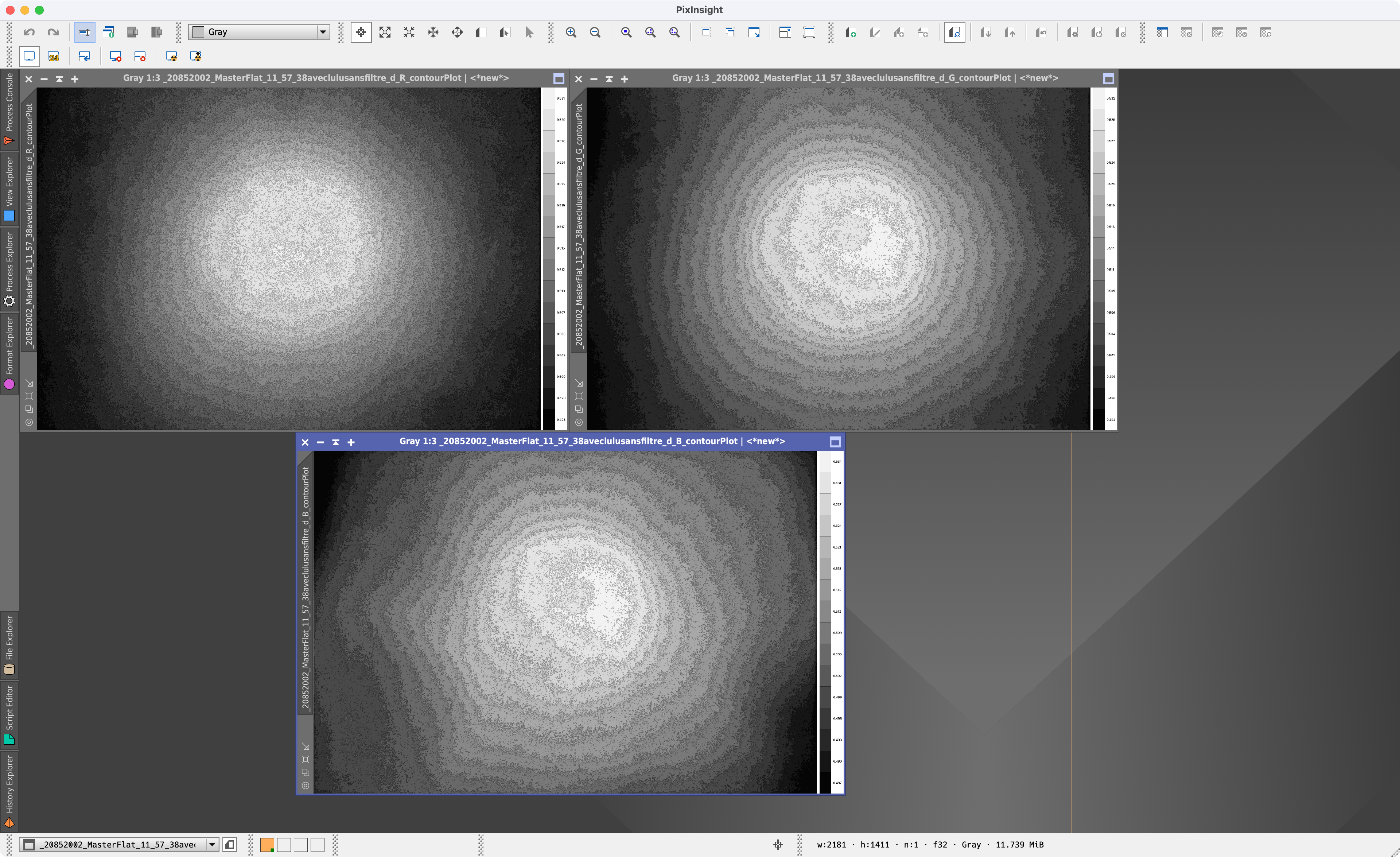

festivals de flats aujourd'hui pour @clouzot!

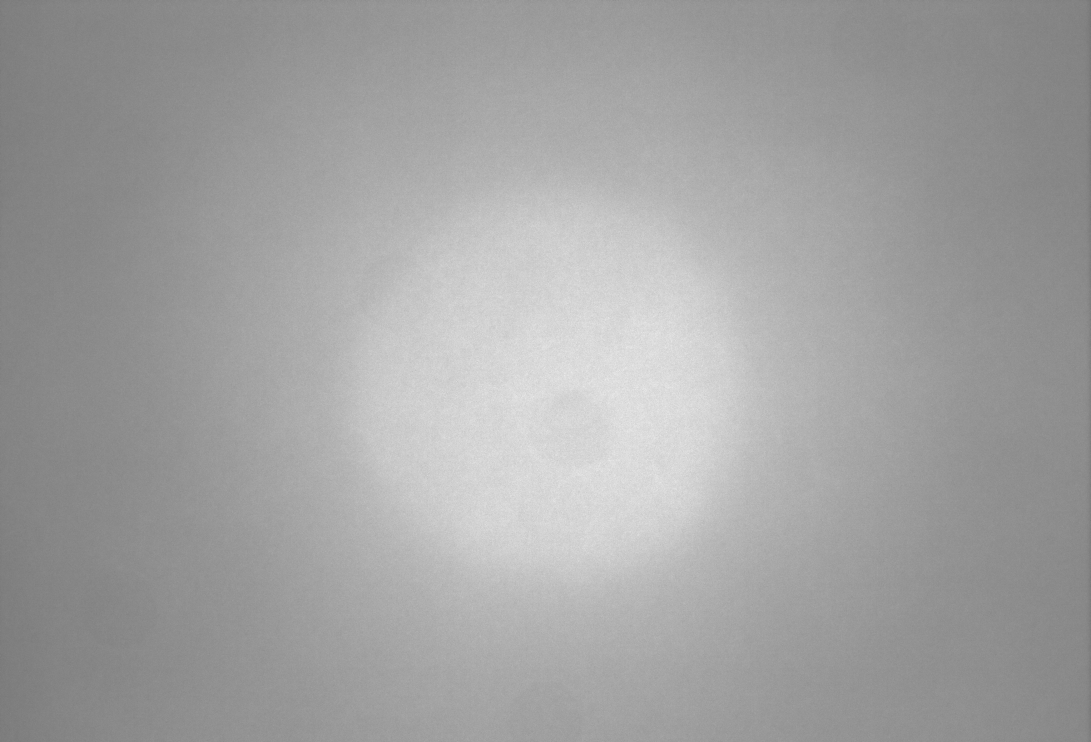

tout est écrit dans les flats
j'ai essayé avec un renvoie coudé pour voir si cela change quelque chose
et j'ai mis le filtre a mis parcours que ce que j'avais déja fait, par trop proche du capteur donc,  il est éloigné de 2cm environ, sur le flat d'avant il était éloigné de 3cm je pense.
