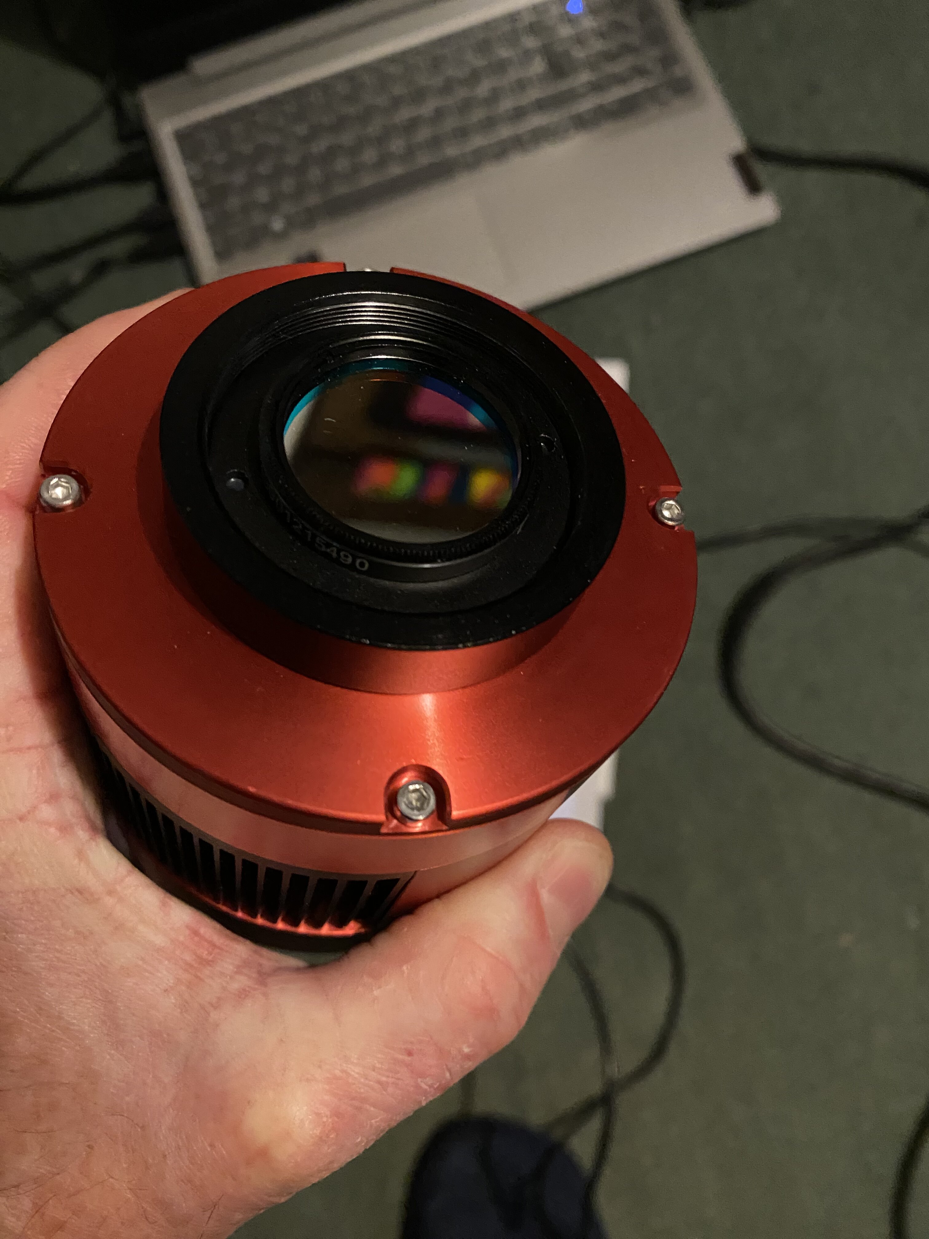

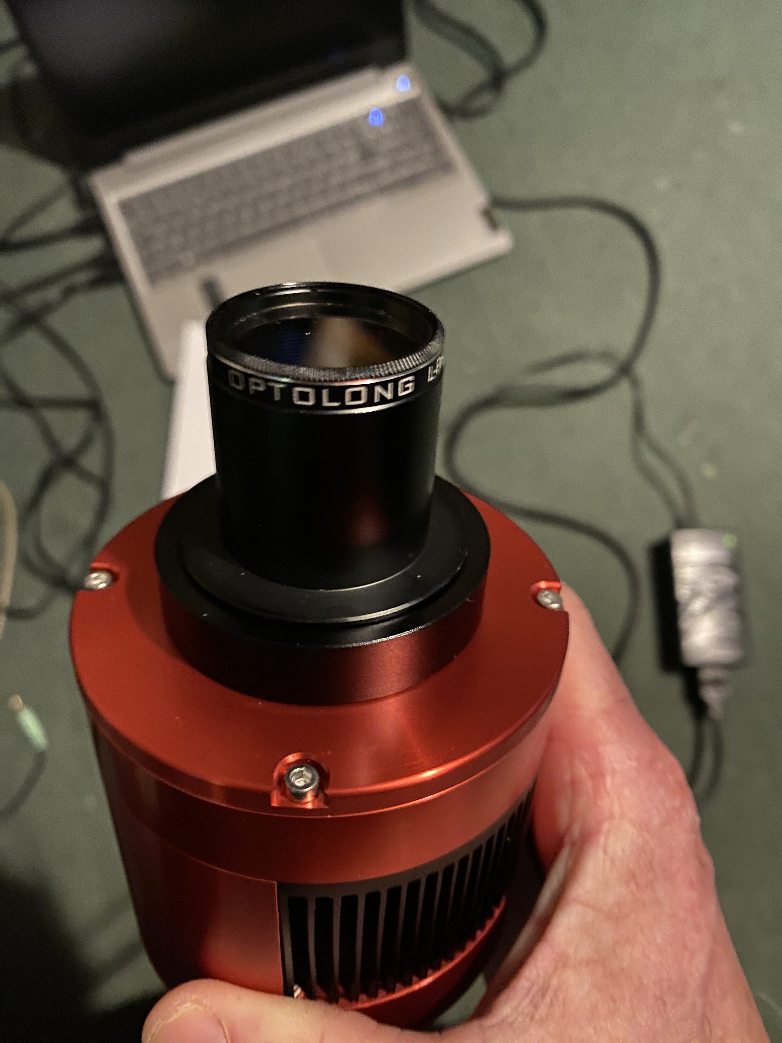

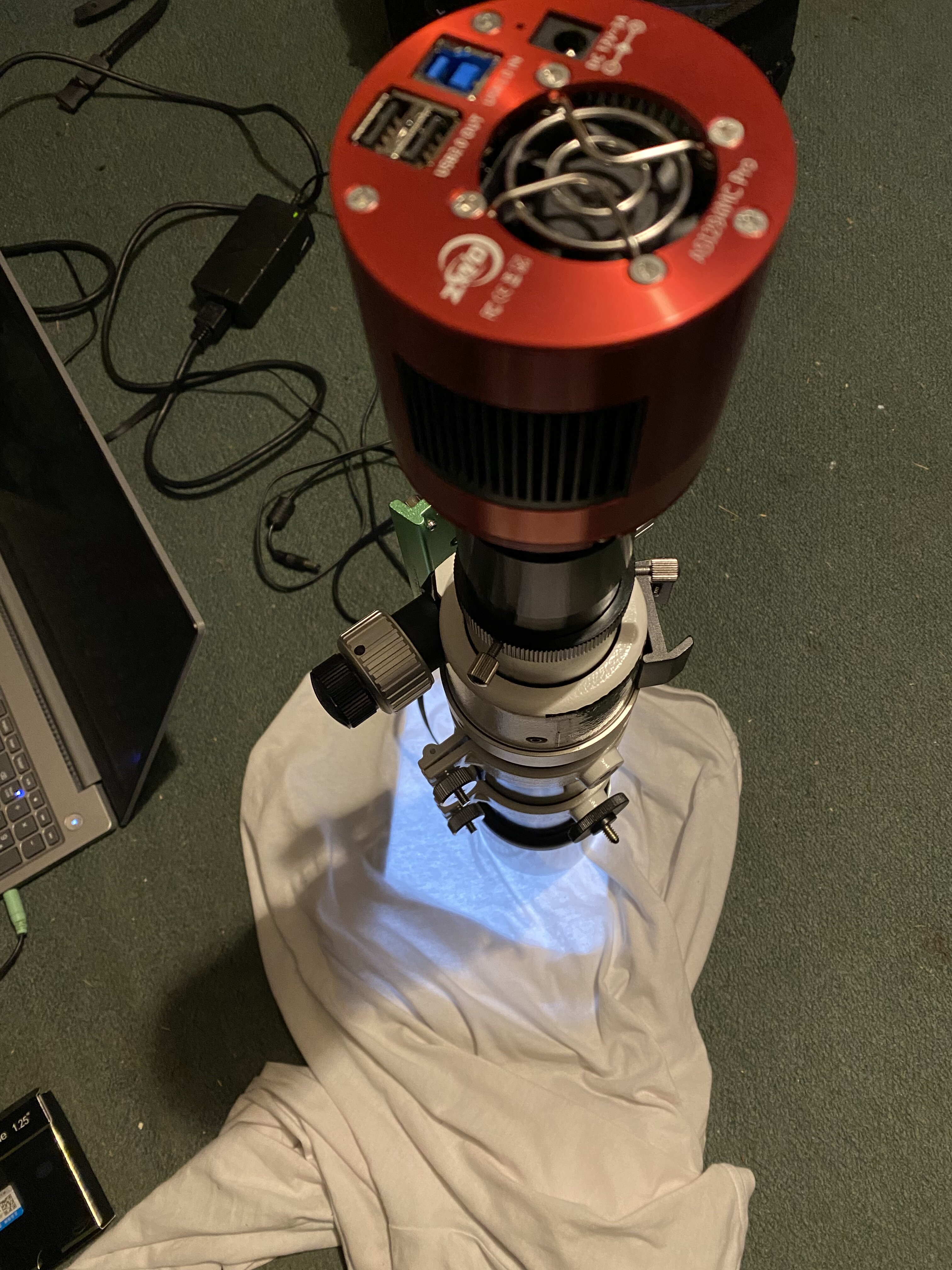

Voici déjà les conditions techniques, train optique et position du filtre pour peut-être donner des informations complètes.
J’ai fait un flat sans le filtre, que j’enverrai plus tard mais j’ai l’impression qu’il n’y a plus ce problème.

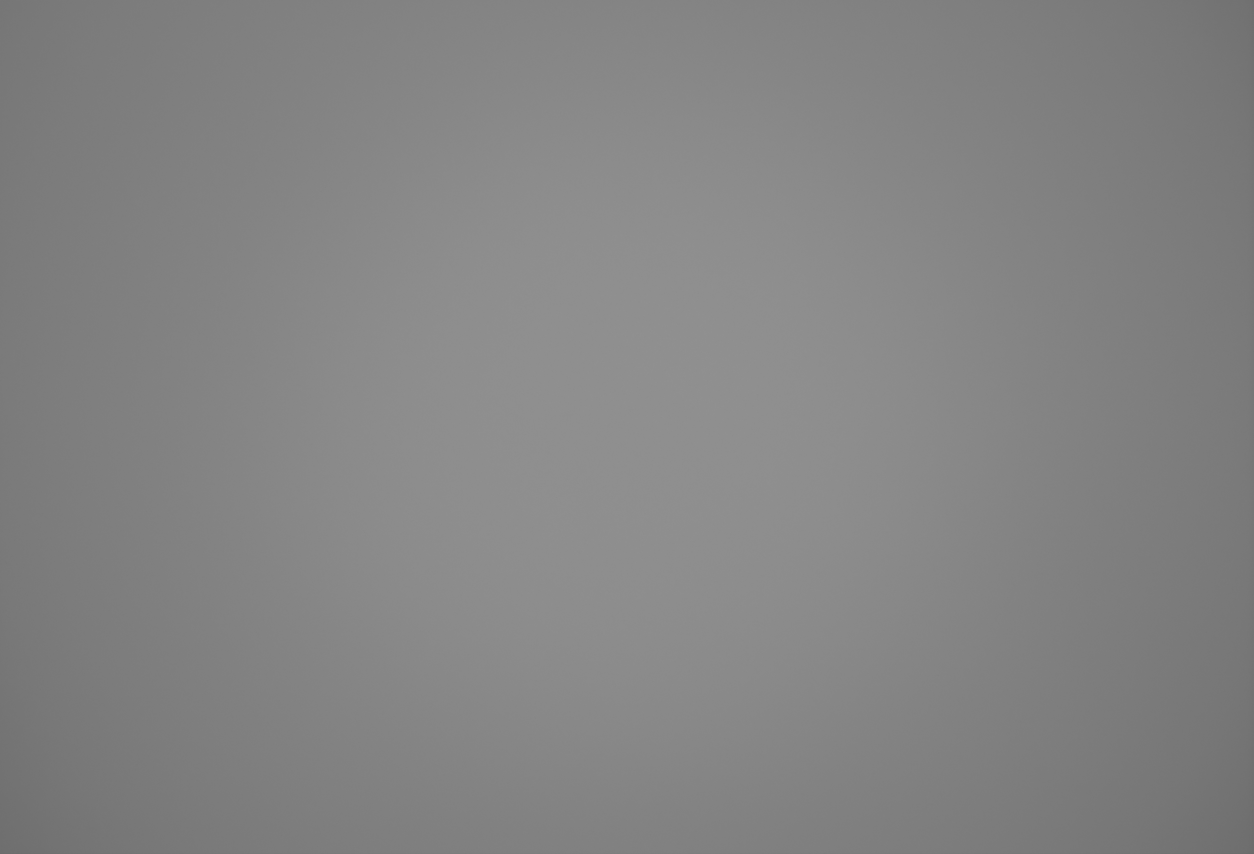

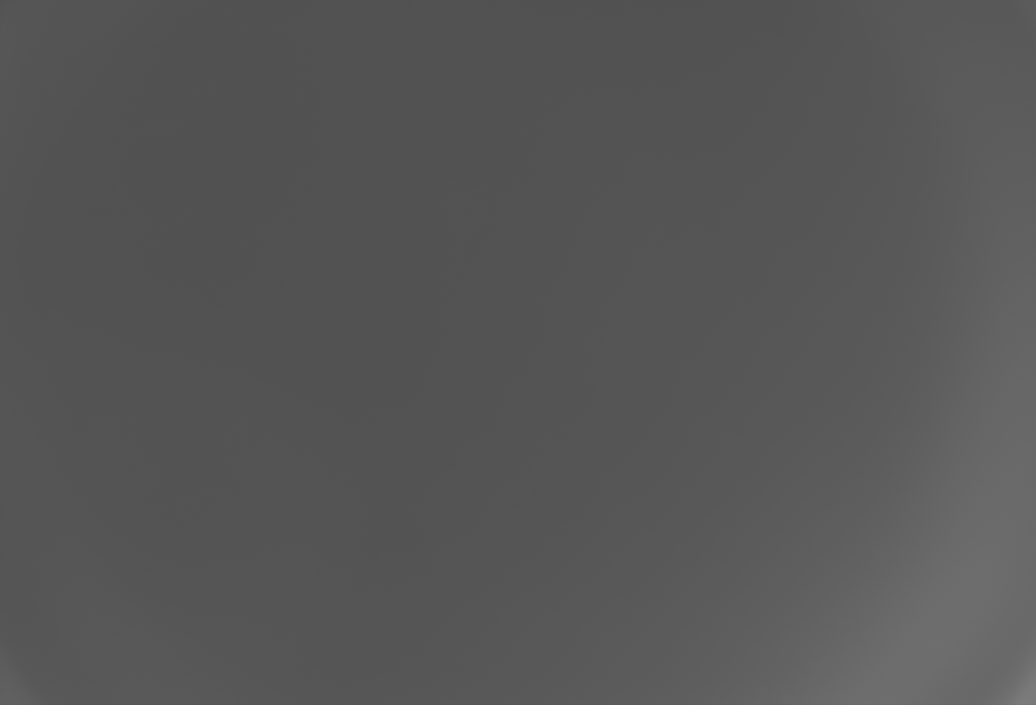

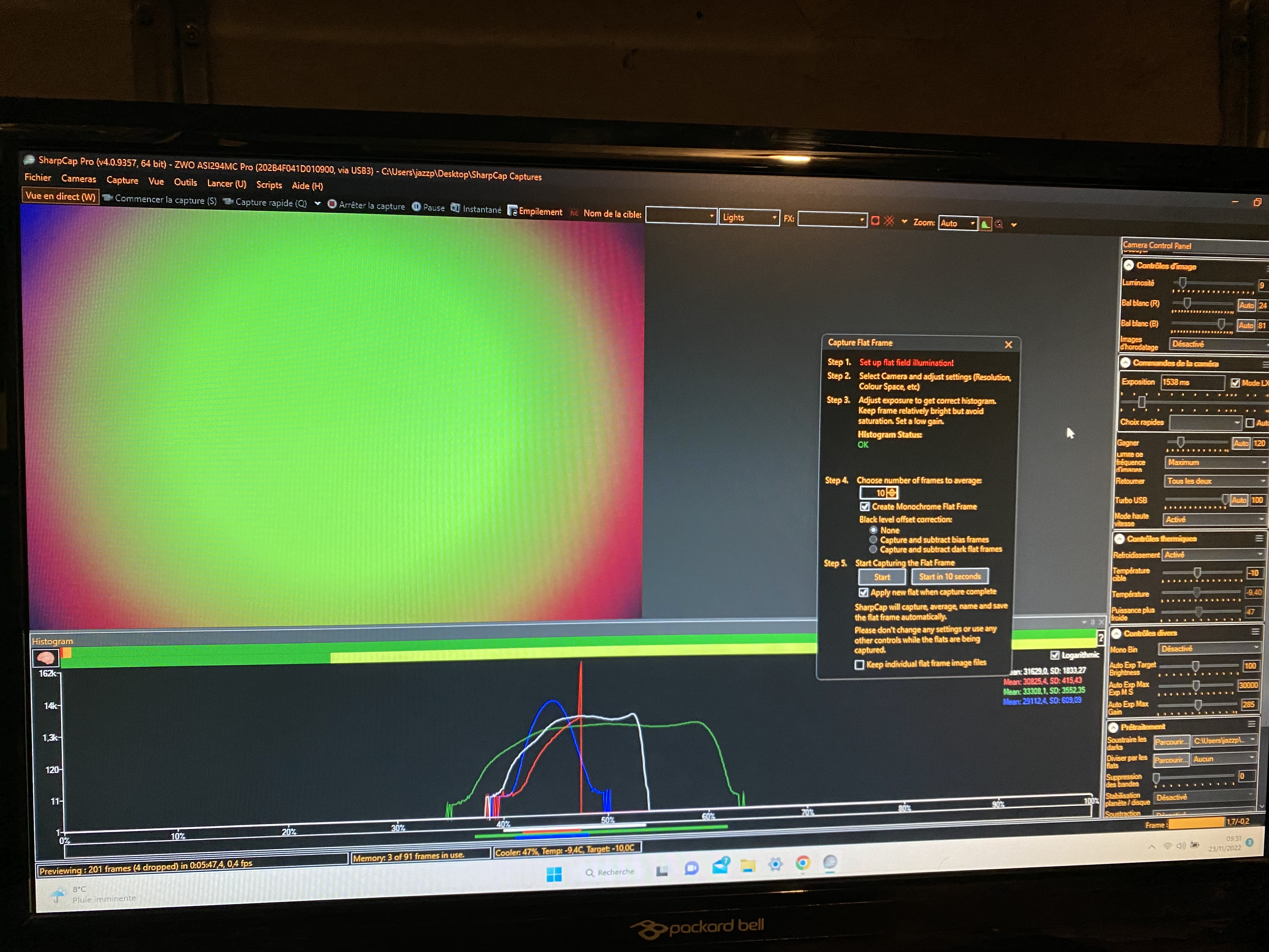

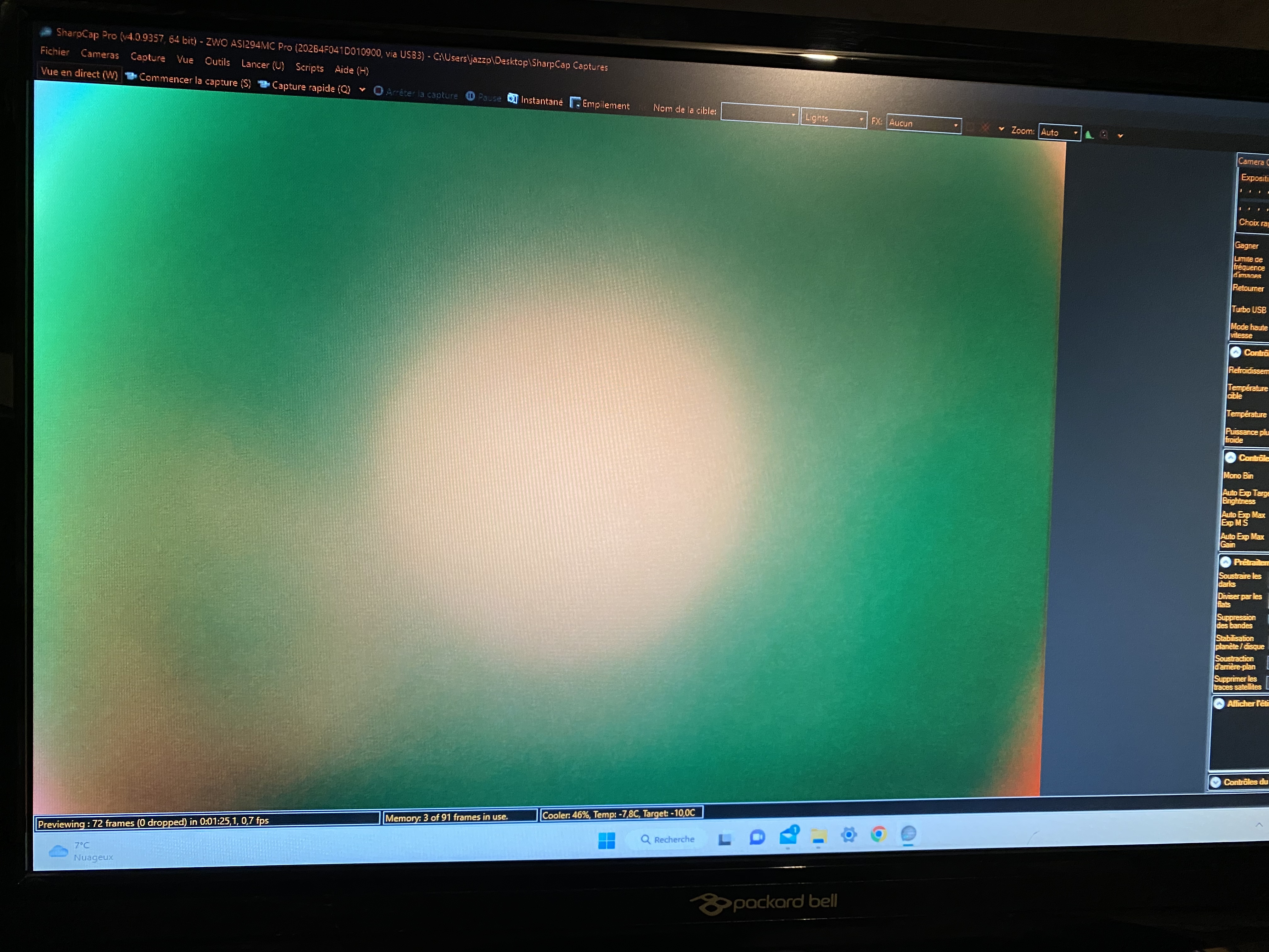

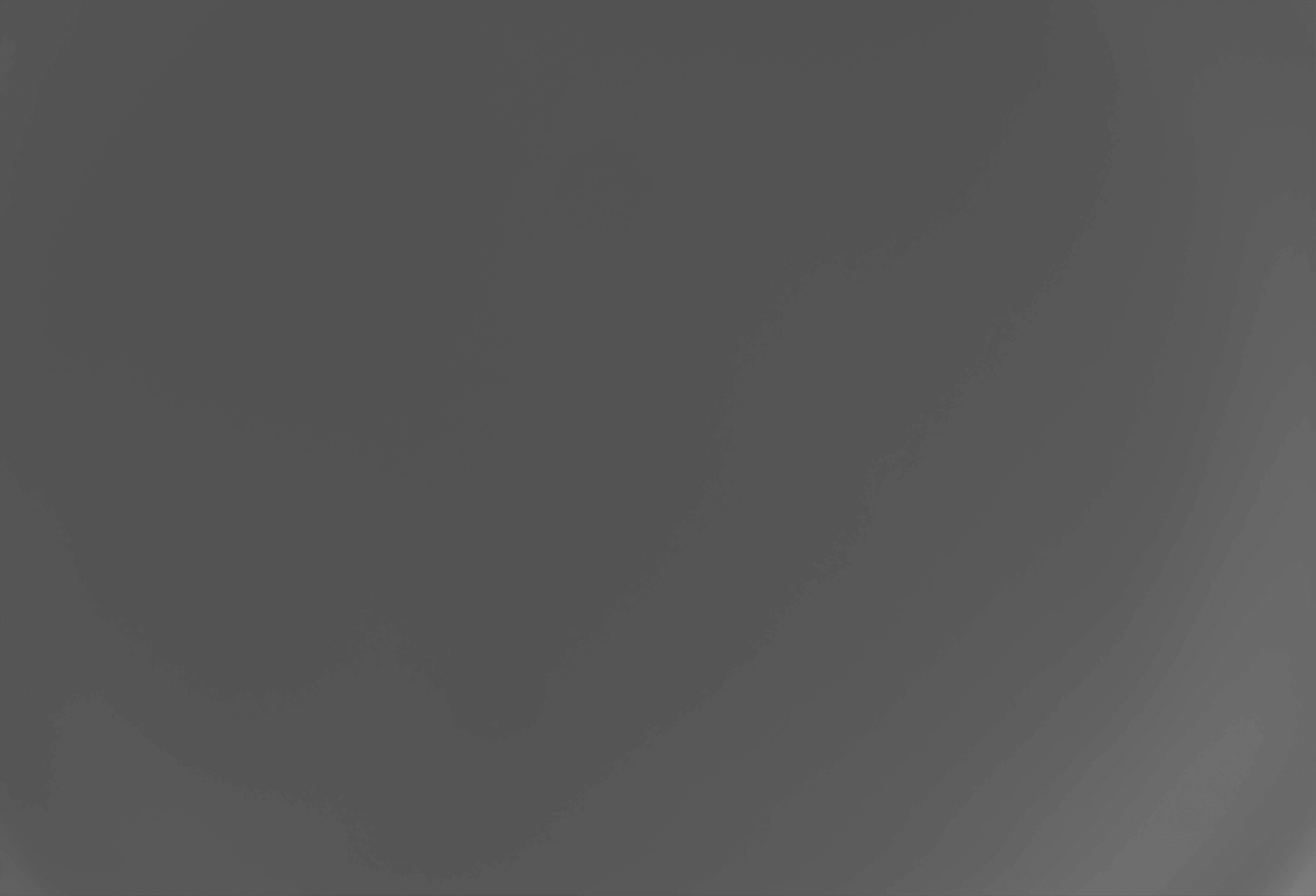

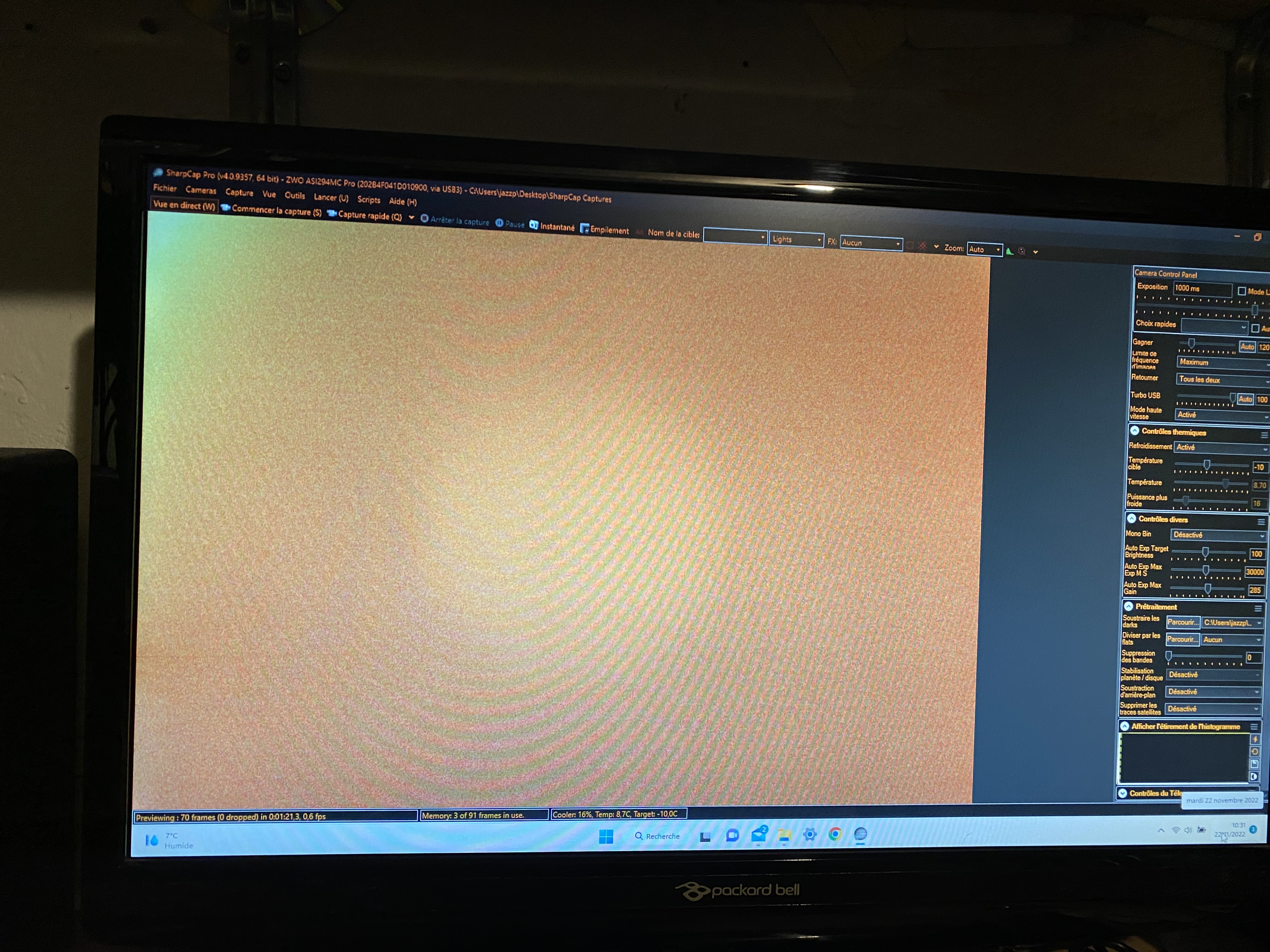

voici les photos et aussi des photos prisent pendant le flat et ce fameux halo avec le filtre extreme (sans filtre, rien)

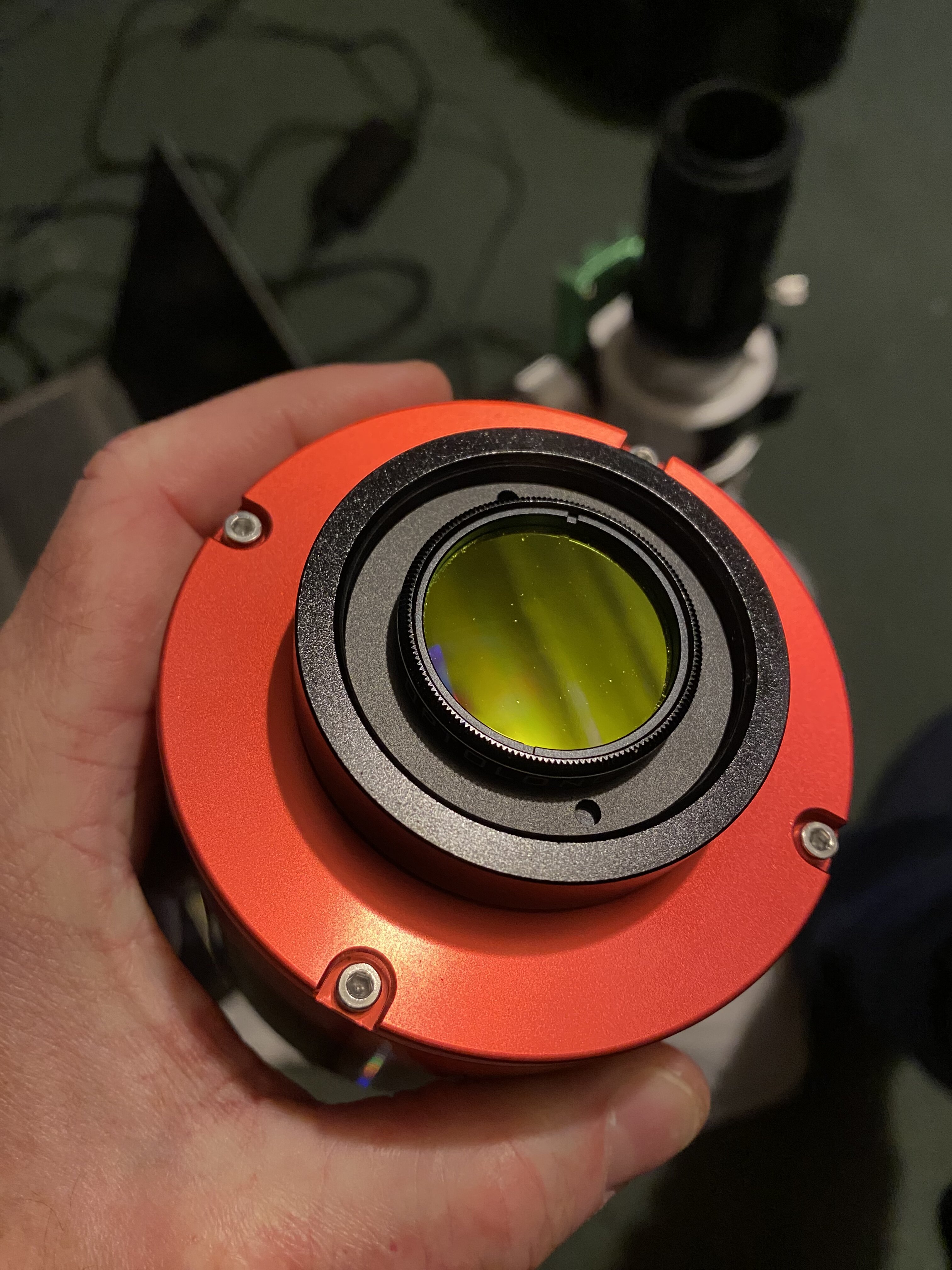

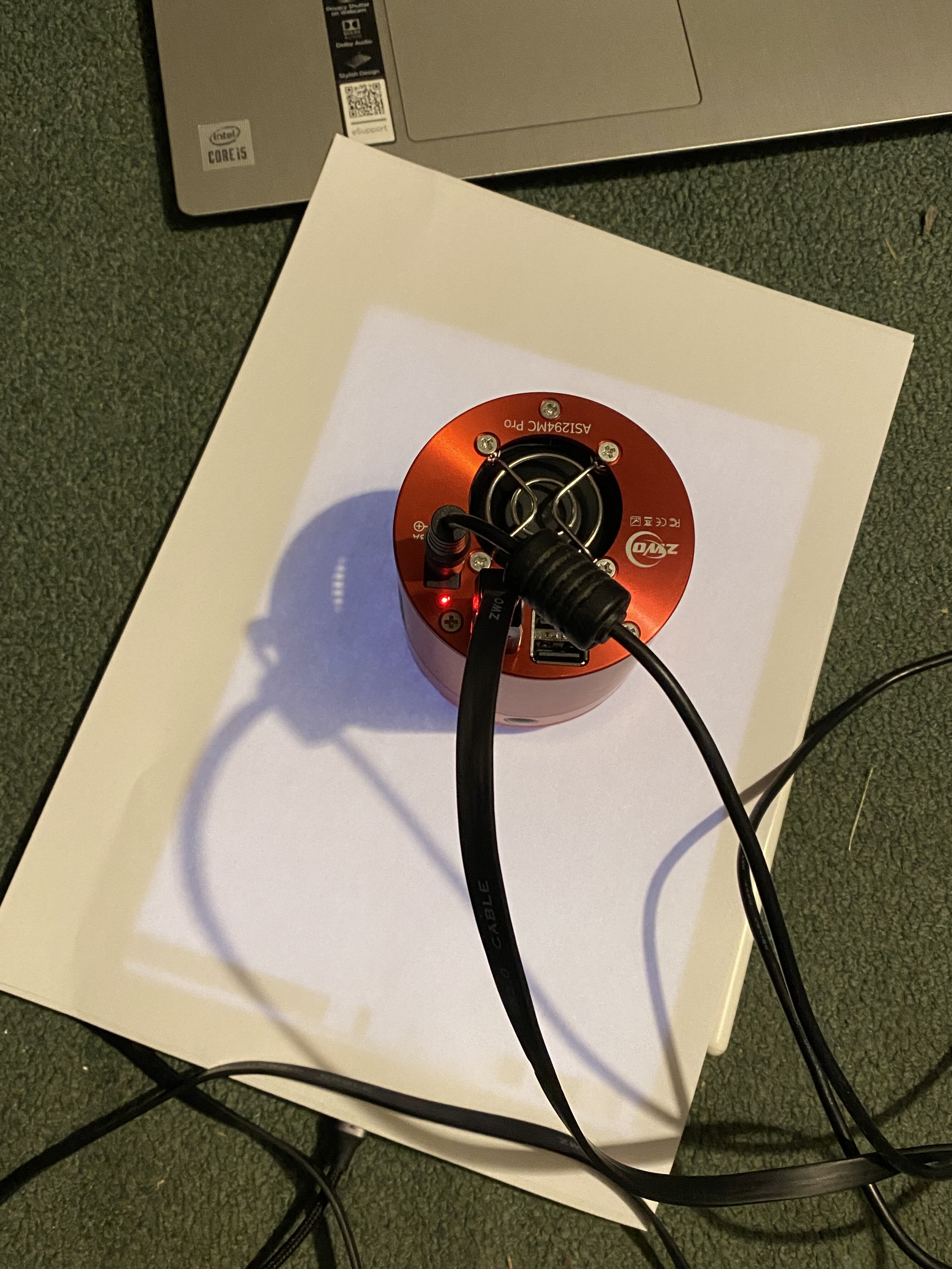

la 3eme photo est ce que je vois en mettant la camera est le train optique sur une tablette

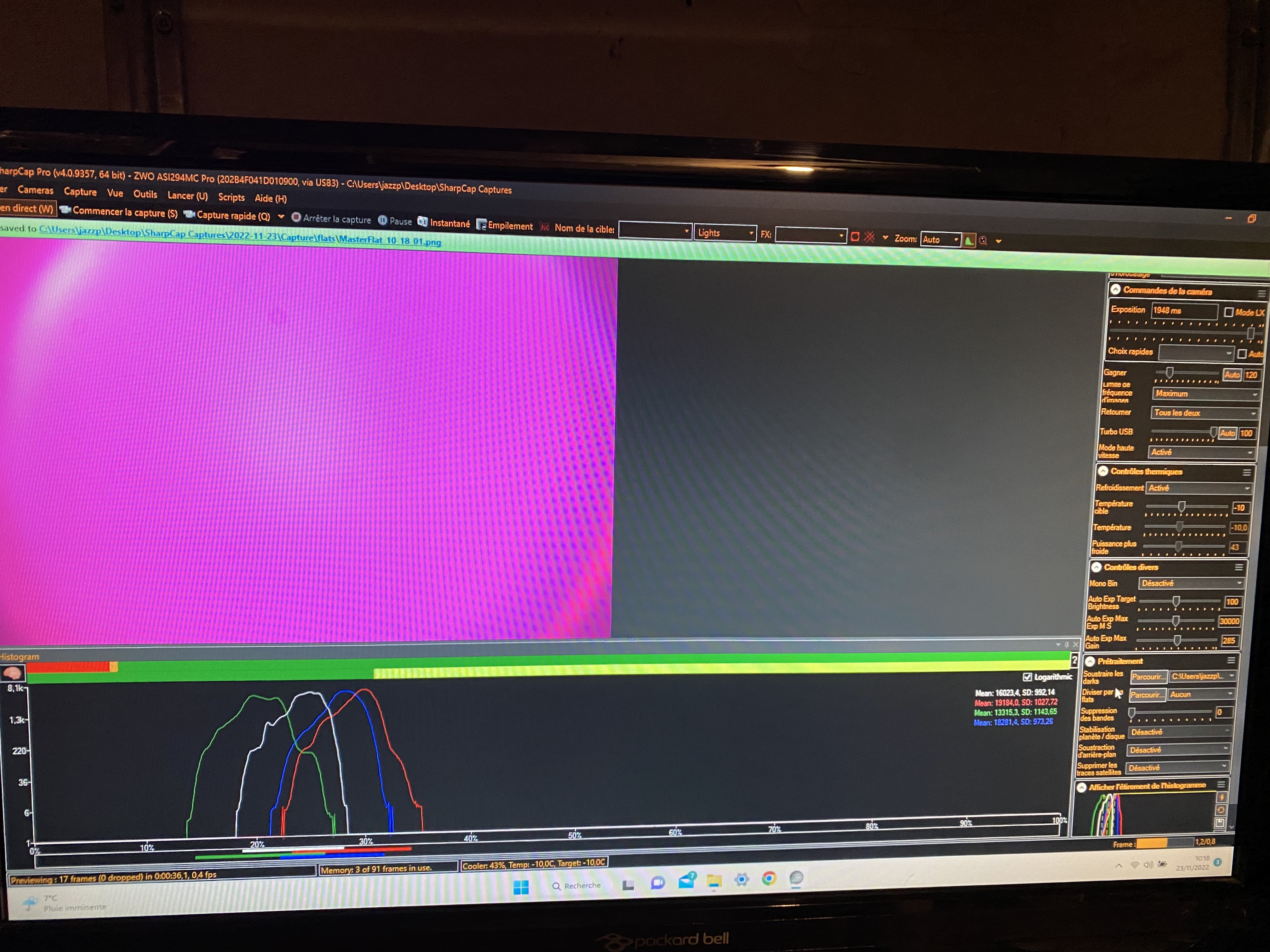

la 4eme avec l’application du flat

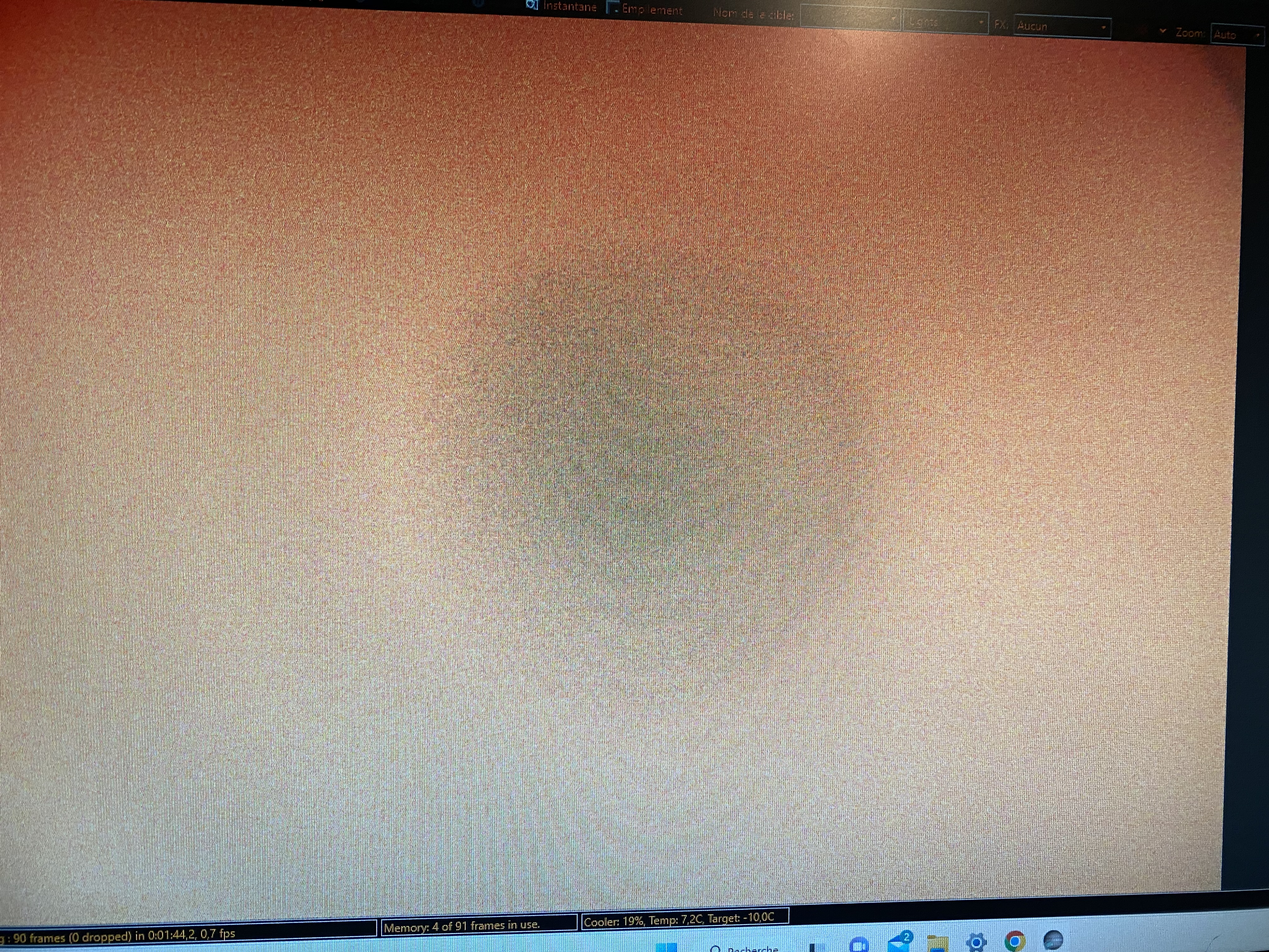

et la 5eme lors de la prise du flat a 40 pour cent de l’histo
merci
bonne après-midi !
A mon avis, premiere chose à faire :  oublie le t-shirt.
la tension du tissu n'est pas uniforme, donc la lumière qui arrive au capteur non plus.
met plutôt des feuilles de papier (et encore des fois c'est pas uniforme). un morceau de plexi opal doit faire l'affaire.
merci de ta réponse, je me demandait justement si il y avait un lien, c’est pour ça que j’ai posté les conditions dans lesquelles je fais mes flats.
Mais le halo que l’on voit sur la photo 3 est pris sur la tablette sans t shirt et c’est ce halo qui est problématique.
ta tablette a un éclairage non uniforme, donc elle éclaire plus ou moins suivant les zones, donc flat pas bon.
Tu as aussi apparemment des anneaux de newton.
J'ai un doute sur ce filtre Optolong avec la 294MC, tu n'es pas le premier à croiser ce soucis. J'ai aussi un autre doute sur le montage d'un filtre 1.25" vissé de cette manière à l'avant de la caméra.
J'ai eu ce filtre L-Pro Optolong en 2" sur une 533MC et monté dans le tiroir à filtre ZWO, aucun problème. J'ai maintenant une 294MC que je n'ai utilisée que sans filtre pour l'instant et là encore, pas de problème avec les flats. J'avais d'ailleurs posé la question du choix de filtre anti PL quand j'ai pris la 294MC, c'est là que j'ai eu le conseil de ne pas utiliser de filtre et finalement, ça marche pas mal. Ca ne résout pas ton problème mais ça peut être une alternative en attendant de trouver ce qui cloche..

Le filtre extreme est sur du 1’25 pouce
et monté plus loin du capteur et je trouve que le flat est bien mieux
Serait ce la solution? éloigner le filtre du capteur?
j’ai éloigné le filtre extreme du capteur (environ 3 cm) suite a l’essai concluant avec le train optique du skymax et j’ai l’impression que je suis sur la bonne piste.

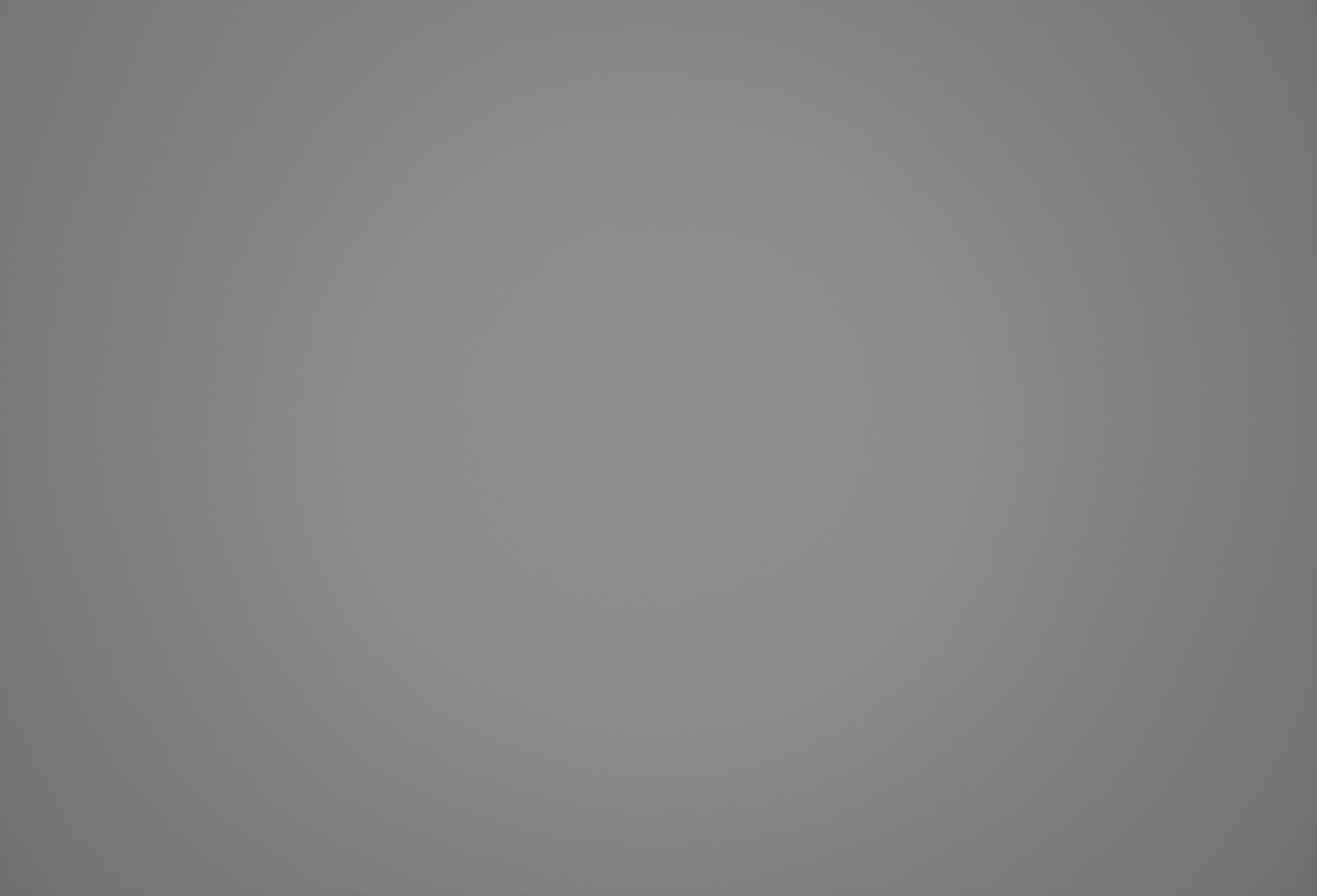

Le flat que tu as partagé en PNG est bizarre sur un des canaux. Les deux autres sont OK. Mais j'aurais deux demandes, pour éviter les casse-tête de matrice de Bayer :
-> Peux-tu partager plutôt en FITS qu'en PNG ?
Le réglage se fait dans Sharpcap, à droite, dans "Capture Format and Area". Tu décoches Auto en face de Output format, et tu sélectionnes FITS.
-> Tant que tu y es, tu t'assures que Colour Space est bien réglé sur RAW16 et pas sur autre chose (pas de RGB24 par exemple). Mais ça apparemment c'est déjà bon.
Autre demande pour débugger : toujours sans mettre la caméra sur la lulu, faire le flat sans filtre aucun. Il servira de référence.
De manière générale, ne laisse pas Sharpcap faire sa cuisine, on est plusieurs à avoir galéré avec la 294MC ou ses équivalents, et ça rend difficile le fait d'ouvrir convenablement dans un autre soft par la suite. Le FITS va contenir des infos qu'on n'a pas en PNG, ce qui te permet d'ailleurs de ne pas avoir à partager le fichier capture.txt
Et enfin le master flat avec l'éloignement du filtre, cela parait beaucoup mieux? quand je l'applique il parait plus uniforme

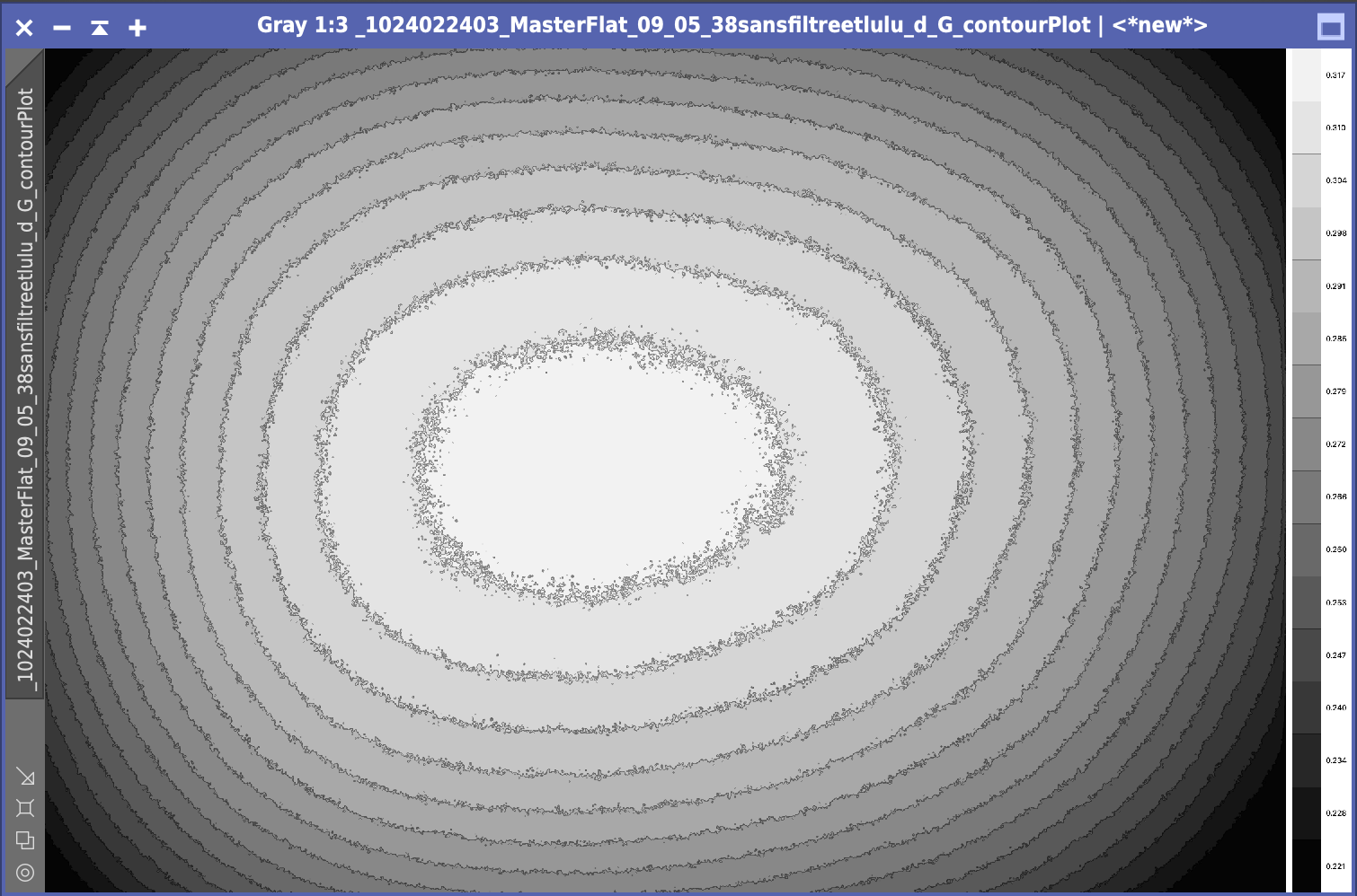

Merci, c'était nettement plus facile à ouvrir comme ça !
Rien de très bizarre dans ce master flat, déjà. Le flat semble bien neutralisé (chaque canal a sa moyenne à peu près au même endroit dans l'histo).
Niveau géométrique, un léger décentrage vers la gauche. Je ne me m'explique pas la forme ovale et pas circulaire mais comme on n'est pas dans des conditions habituelles d'utilisation de la caméra, on va dire que ce n'est pas grave.
Niveau histo, un peu faiblard en luminosité (pic à 30%), mais rien d'horrible.
(canal vert ici)
Comme on procède étape par étape en ne rajoutant qu'un seul élément à chaque fois, pourrais-tu maintenant, toujours sans filtre, capturer un masterflat bien exposé (pic de l'histogramme vers les 40%), mais en mettant la caméra sur la lulu ? Assure-toi que la MAP de la lulu est faite à l'infini, donc que ce montage serait capable de capturer des étoiles bien focalisées. Un objet lointain peut suffire pour la MAP, on n'est pas à quelques années-lumière près.
Bien penser à désactiver la balance des blancs... (cf le bouton Auto cité plus haut dans le sujet)
Ensuite, idem mais avec juste l'adaptateur M42-1.25" qui te sert à installer ton filtre, mais sans le filtre. Le but est de vérifier que cette restriction de diamètre ne vignette pas trop. J'ai quelques doutes à ce sujet, mais on va voir.
Enfin, en rajoutant le filtre L-Pro. Faire gaffe à l'histogramme qui va avoir une tête bizarre à cause du filtre qui ne passe pas toutes les fréquences. S'assurer de ne pas saturer et que le canal rouge reste quand même assez fort.
Puis avec le L-Extreme. C'est là où l'histogramme devient critique car tu vas te retrouver avec deux pics, le plus souvent le rouge se retrouve très à gauche et le vert plutôt à droite. Là il faut trouver le bon compromis entre ces deux extrêmes, avoir un flat "rouge" avec suffisamment de signal tout en ne saturant pas le vert (ou le bleu).

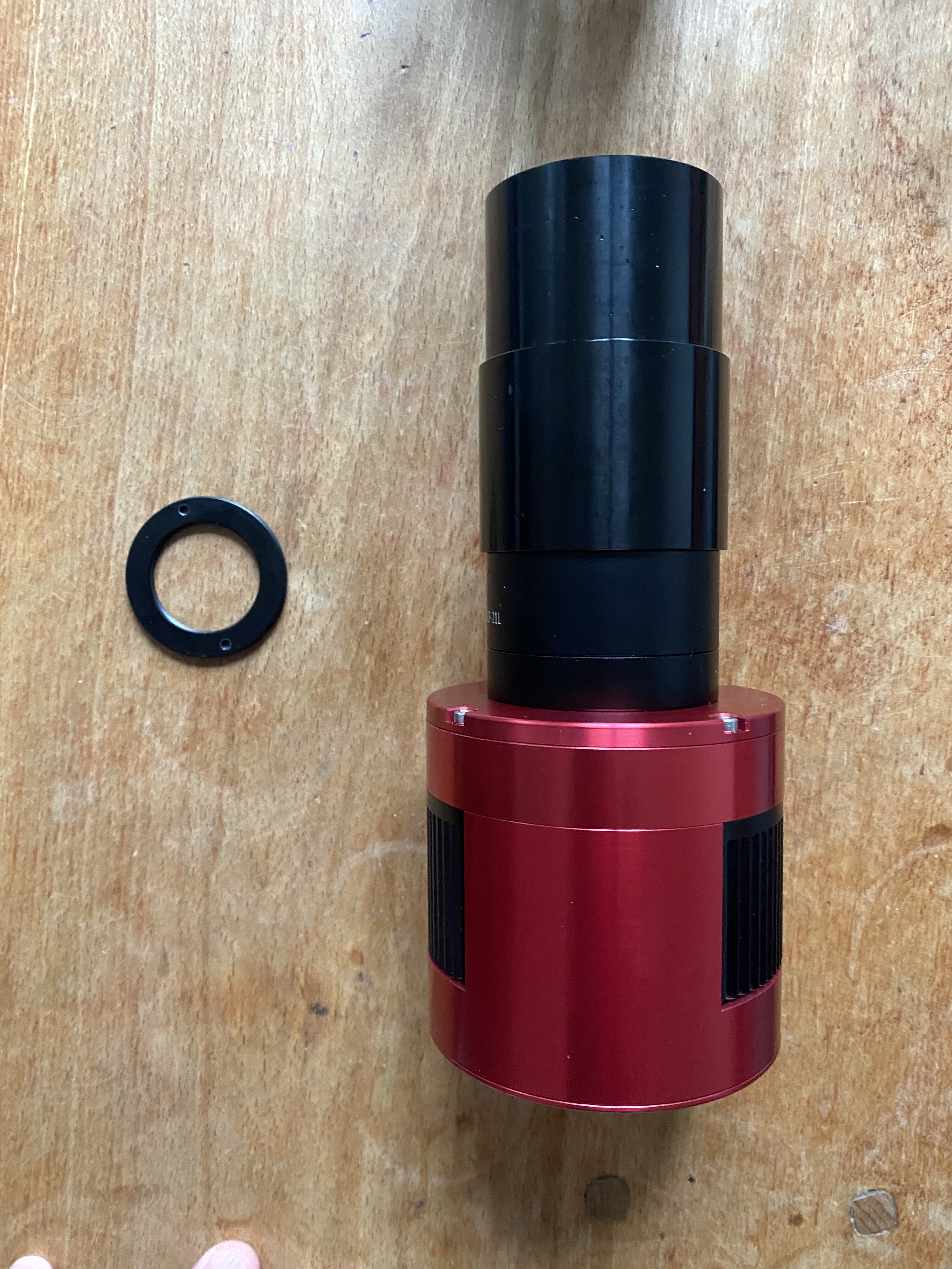

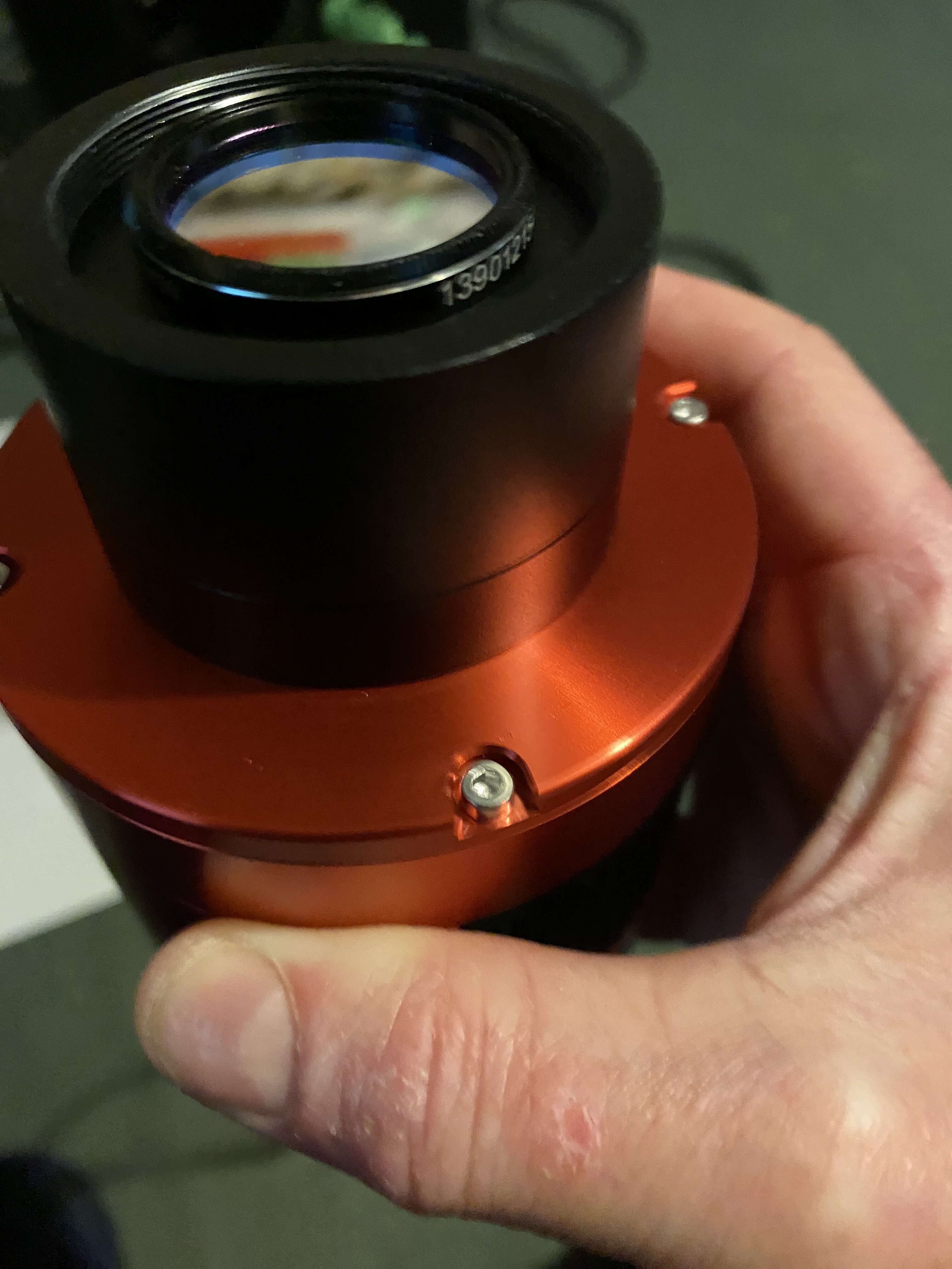

Pour le flat demandé le problème est que j’au un backfocus de 9cm environ pour arriver a faire un mise au point?
Je le fait avec? (voir photo) et en retirant l’anneau qui me permet de mettre le filtre?
merci
