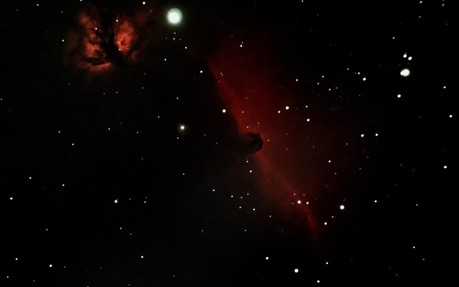

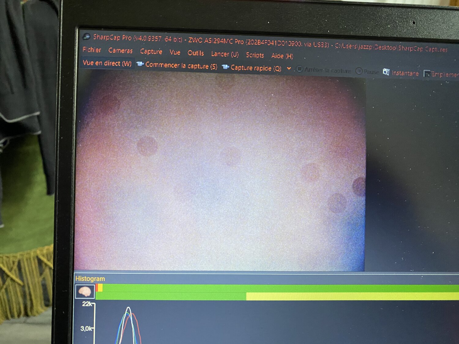

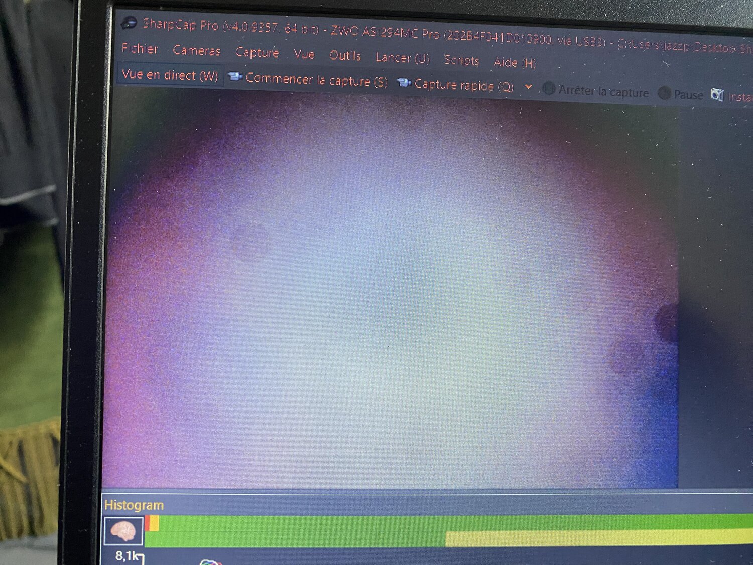

Bonsoir la communauté,

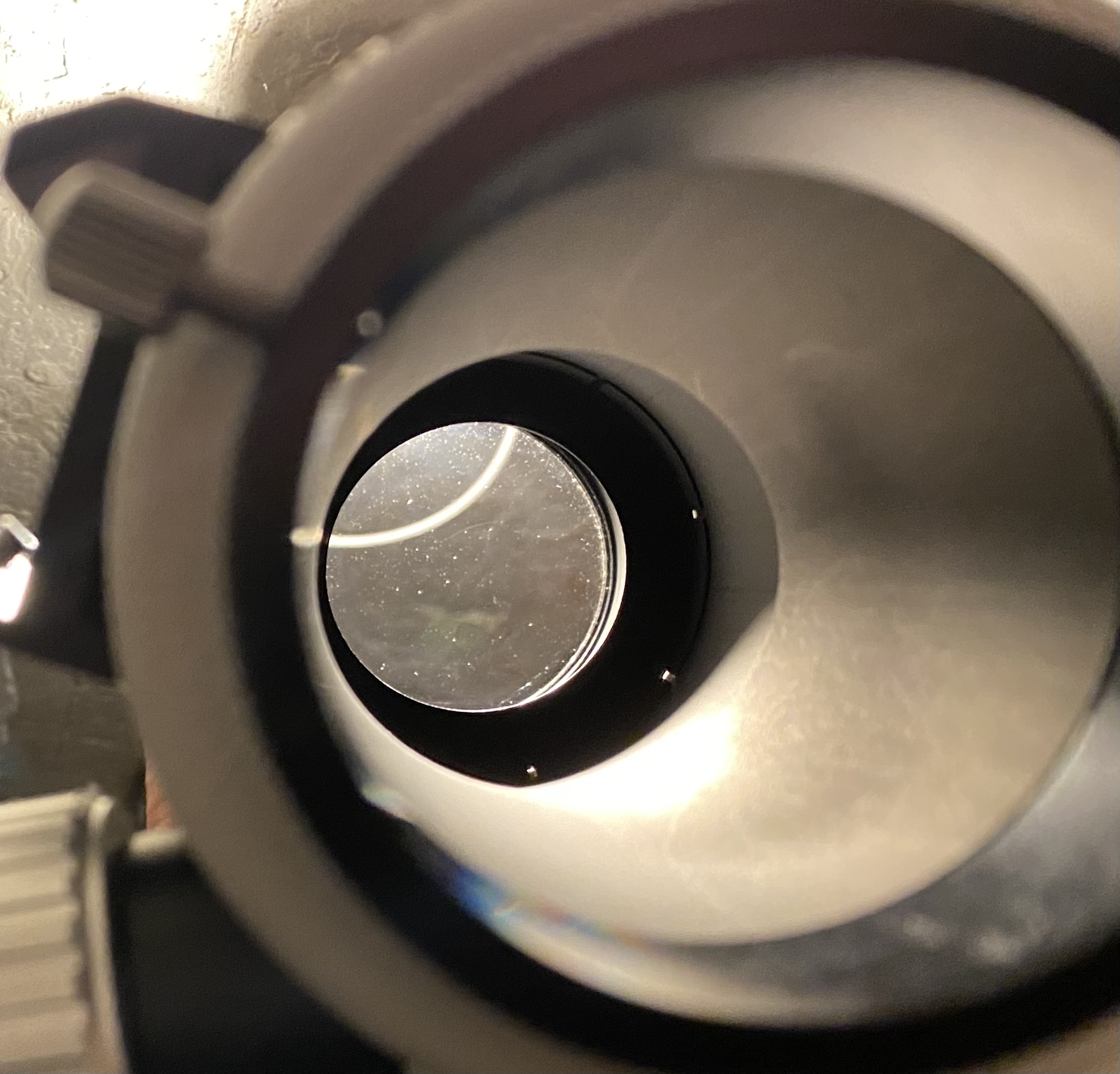

Je viens d'acquérir une ASI 294 mc pro et j'ai un gros problèmes de ronds de poussières
J'ai pourtant nettoyé ma lunette ED72, vérifié le capteur.
Et j'ai nettoyé le filtre optolong L pro qui est pourtant neuf mais qui me paraissait sale.
Malgré tout ça, j'ai encore pas mal de ronds (voir la photo)
Je n'avais pas ce problème avec mon autre caméra altair 183 m
J'ai essayé de faire des flats en VA avec sharpcap, j'ai fait strech sur l'histo mais c'est pas beau (voir photo)
Help svp, est ce quelqu'un.e aurait un idée pour résoudre cette horreur.
C'est vrai que je shoot en présence de la lune?
merci
bonne soirée !

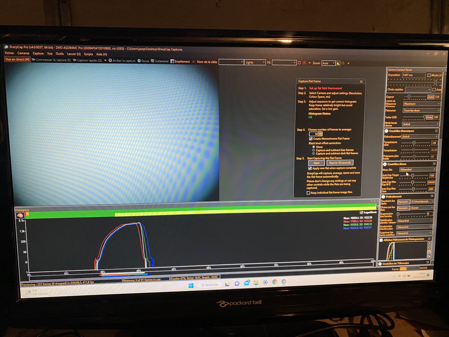

La 294 est une caméra spéciale…
essaie la recette suivante :
- gain 120 pour tout ce qui suit
- débrouille toi pour que l’exposition des flats  soit de 1-2s quitte à empiler les t-shirt ou les feuilles de papier devant ton écran à flats.
- chercher (regarder l’histogramme) a avoir un pic autour des 30-40% mais pas trop au-dessus
- au préalable, capture et empile des darks de 1-2s et applique le masterdark ainsi obtenu dans Sharpcap  avant de capturer tes flats. Ils serviront de « darks flats ». Ne jamais tenter de capturer de bias avec cette caméra, ça ne marche pas

tes "ronds de poussières" sont superposés exactement de la même manière (même recouvrement), donc je pense qu'ils sont sur une surface peu épaisse, filtre ou verre de la camera.
j'ai eu un peu le même soucis, une poussière qui restait là malgré un nettoyage de tout le train optique (miroirs du newton, filtre, camera et correcteur de coma).
la poussière était entre le capteur et la vitre de protection, donc dans la camera.
Pour les flats, avec les conseils de @clouzot ça devrait fonctionner, la 294  faut la brosser dans le sens du poil :) .

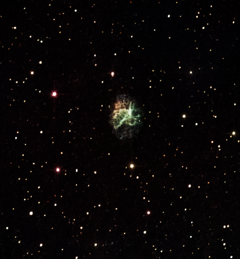

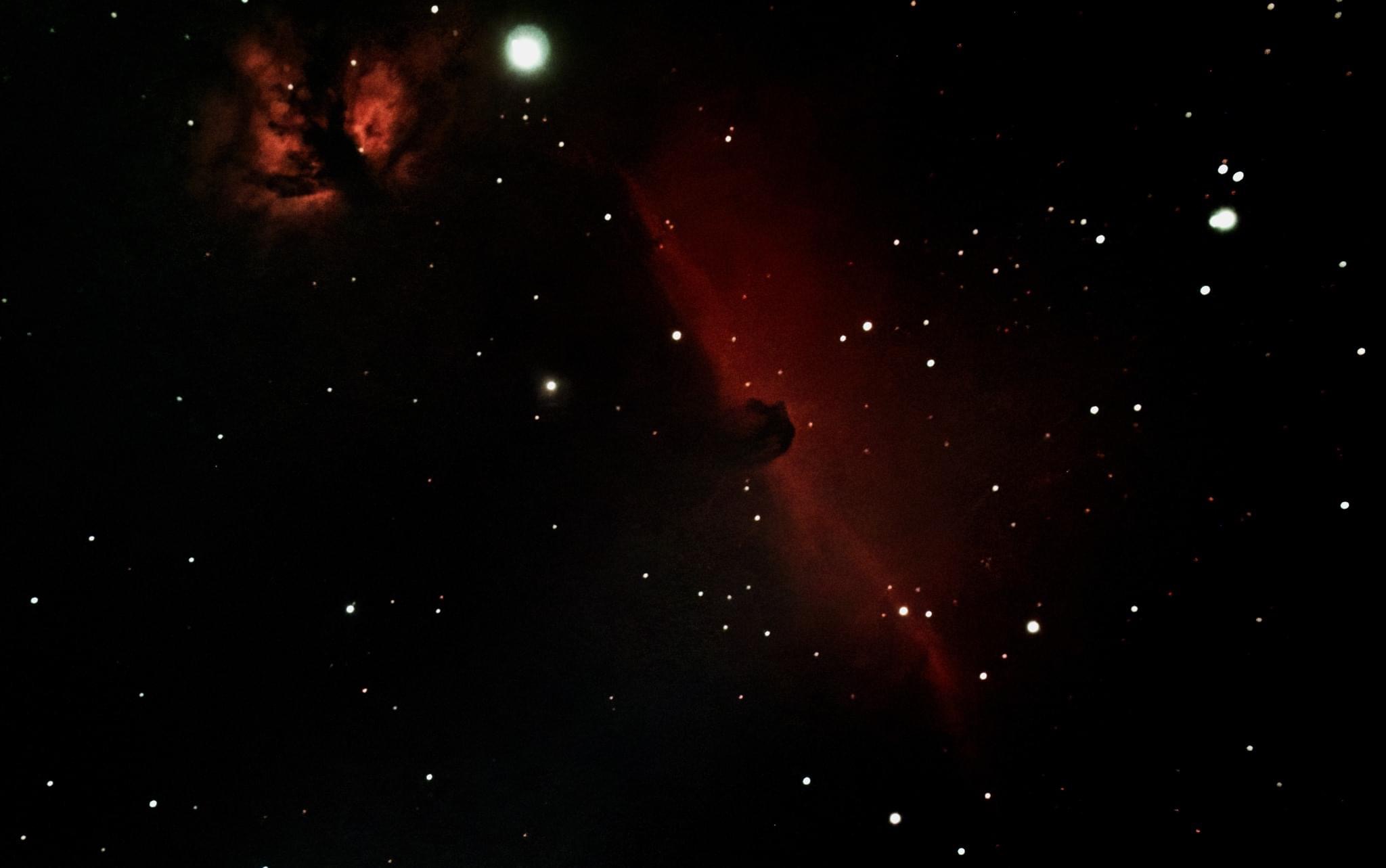

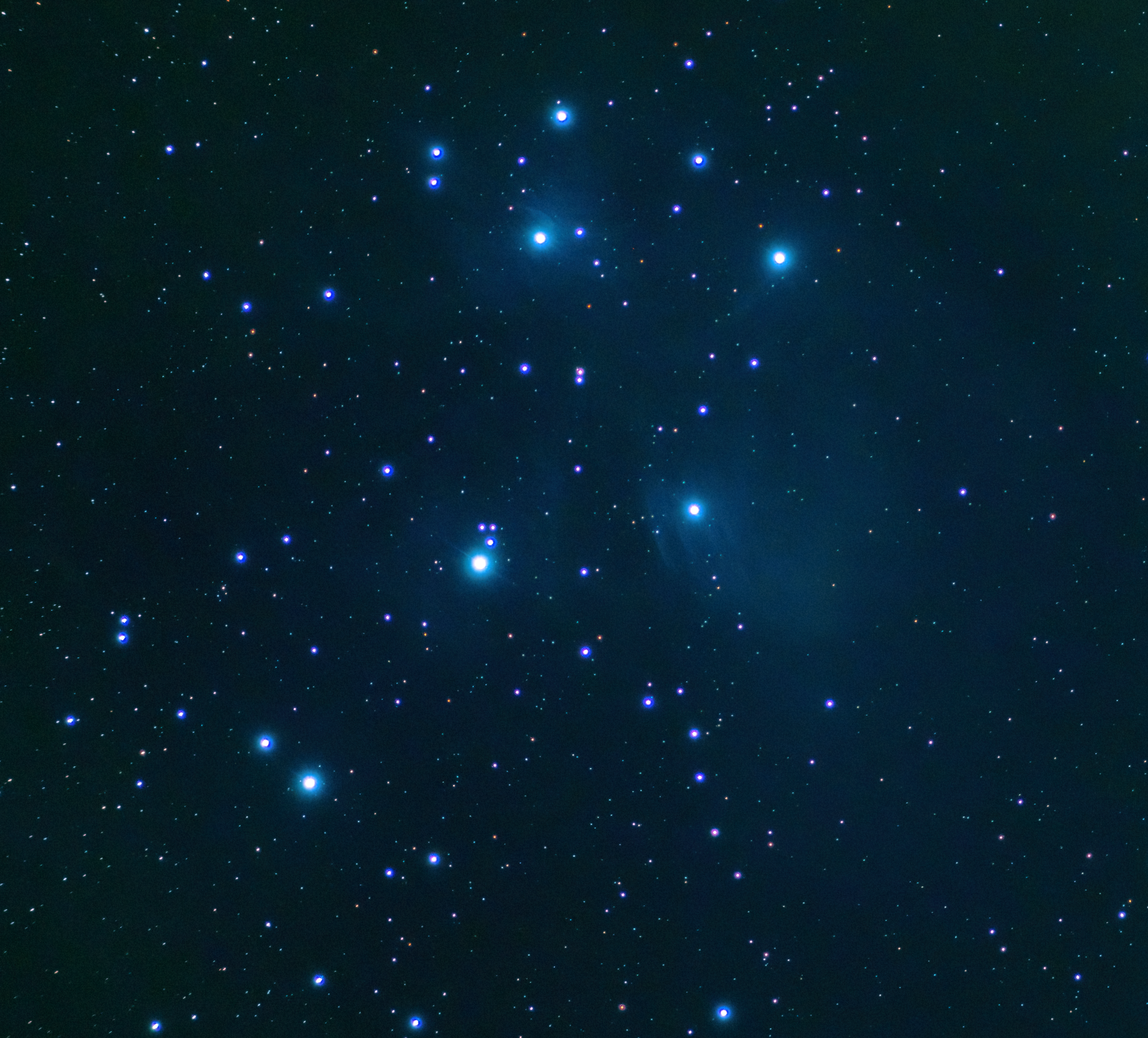

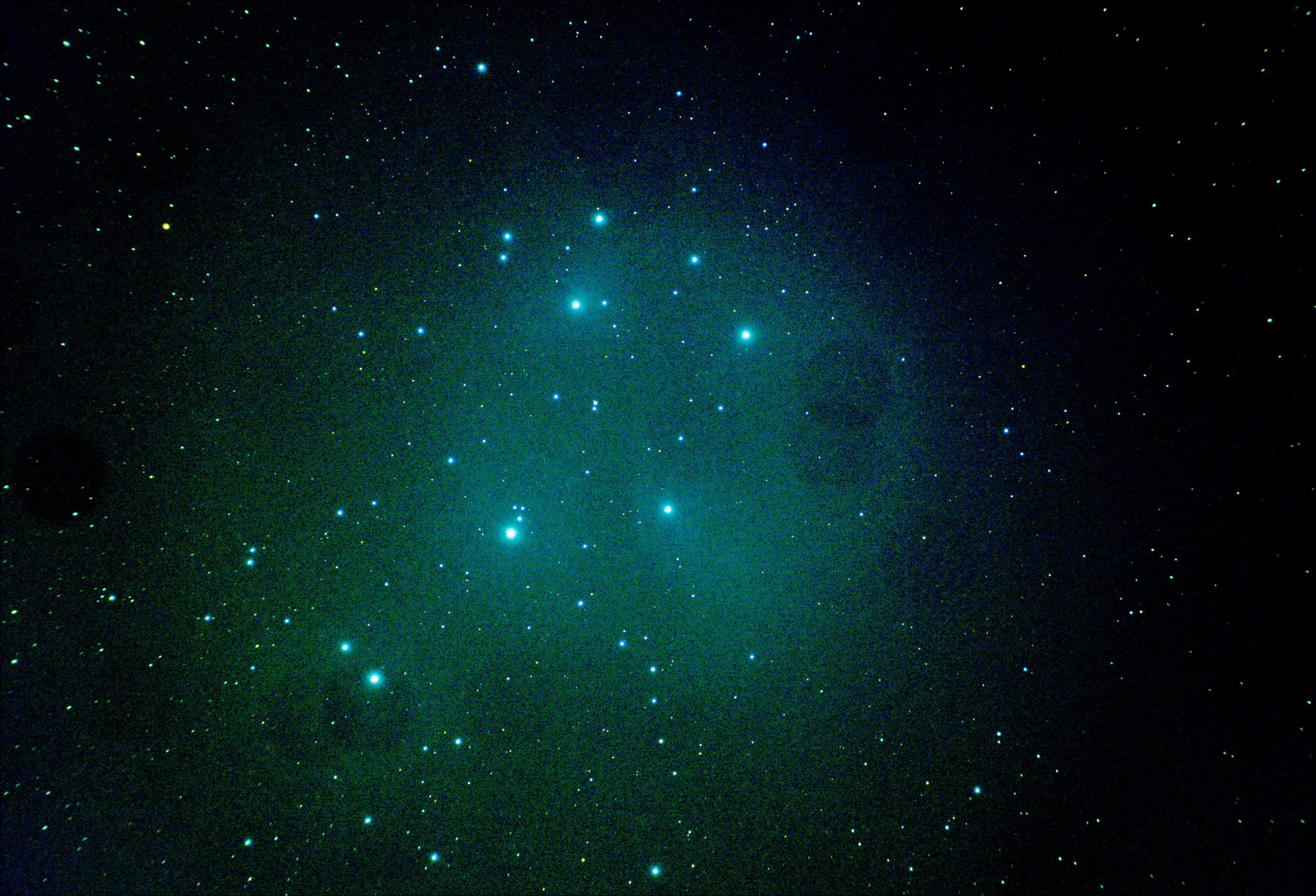

Bonjour, ce petit post pour vous remercier pour les conseils, j'ai effectivement moins de flats en appliquant la recette de Douzot !
par contre c'est pas encore la folie et j'ai un halo rouge que je n'avais pas avant et une forme sur la droite.
J'attend mon filtre optolon l extreme avec impatience pour atténuer mes 3 jolis réverbère à 20 mètres de mon jardin, vive Paris !
33 stacks, 507 secondes de lights dans SC et topaz pour lisser un peu l'image.
et pour terminer retour sur M45 après l'application des nouveaux darks/flats
encore merci

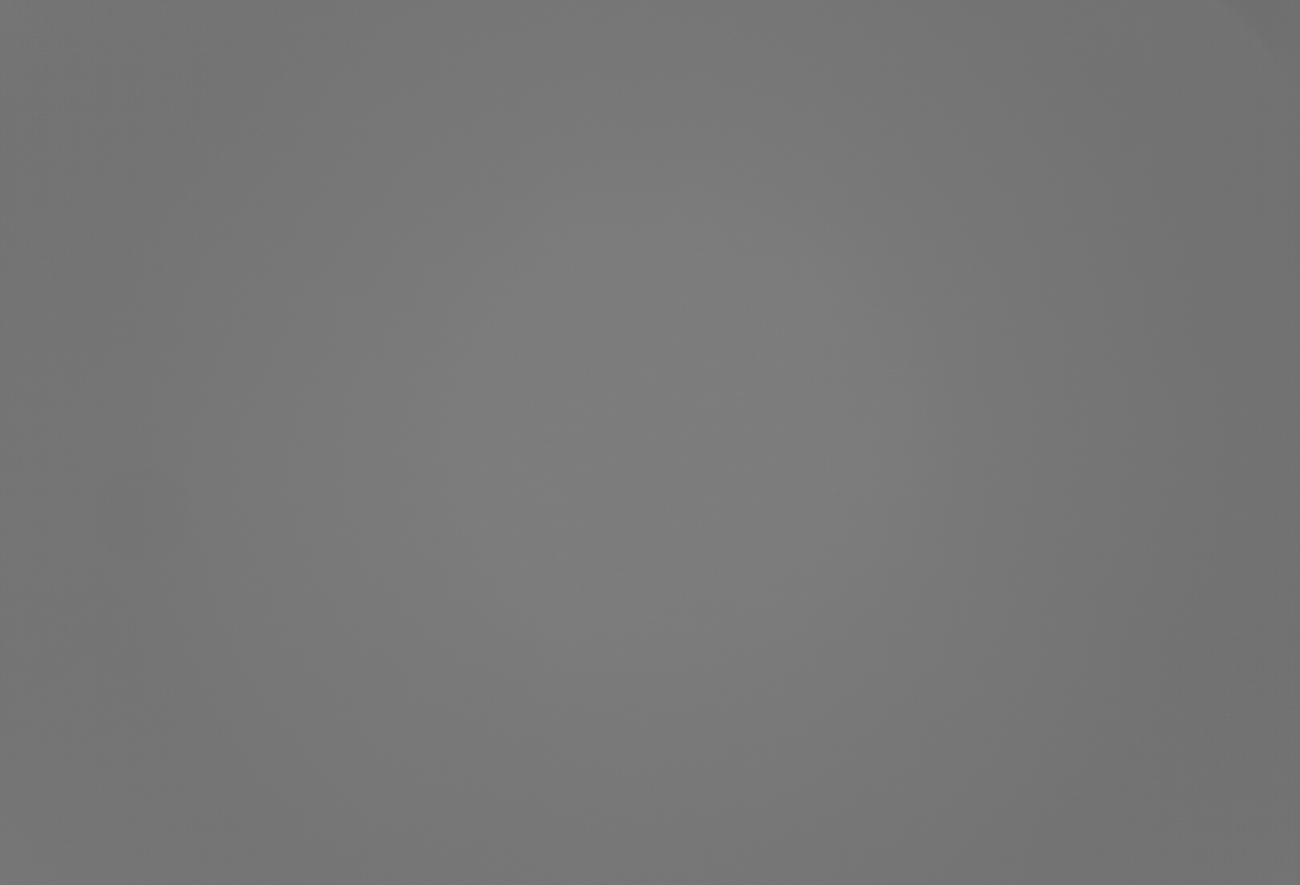

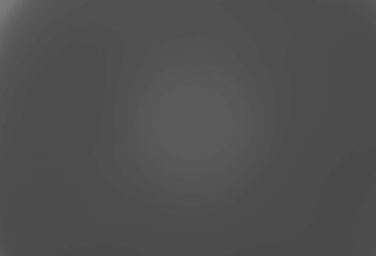

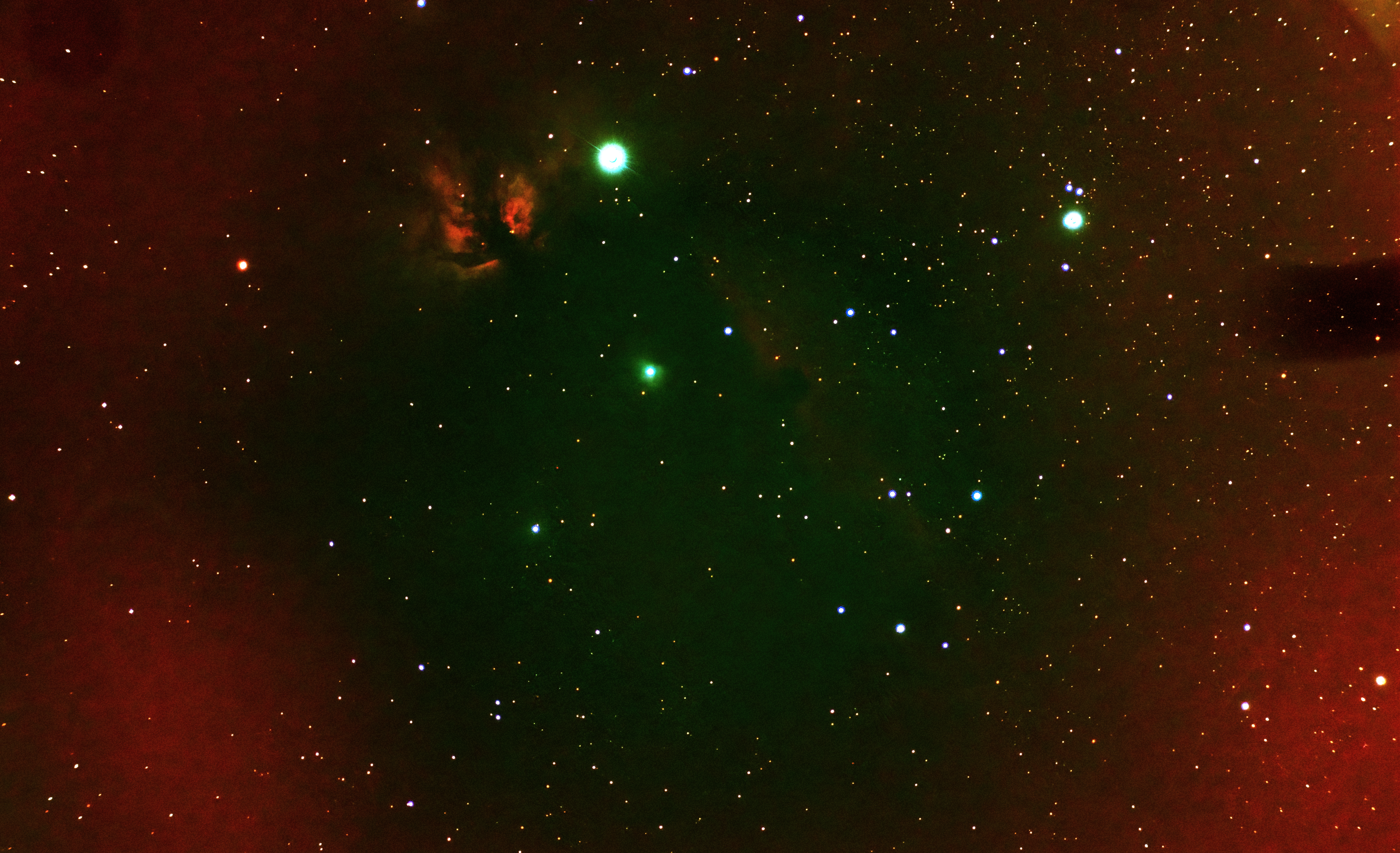

Hmm apparemment ça n'a pas fonctionné comme il aurait fallu. Tu as toujours des "donuts" de poussière non corrigés (à droite très visible mais aussi un peu partout), et désormais du vignetage inverse (le rouge dans les coins)
Si tu as le temps, afin de "débugger", pourrais-tu partager (idéalement en FITS pour avoir toutes les infos dans le fichier, style gain, expo, température etc):
- une brute parmi tes lights
- un flat individuel
- le master flat
- le master dark qui va avec les lights
Avec quoi et comment fais-tu tes flats ? Un écran fait pour ? Une tablette ? Es-tu sûr de la parfaite étanchéité quand tu les captures (surtout s'il y a des lampadaires pas loin) ?

j'ai oublié de dire que j'ai mis un filtre optolon L-pro.
pour les flats, j'ai vu en les faisant que ça avait effacé quelques donuts mais c'est vrai que c'est bizarre. Je les ai fait avec une tablette et un t-shirt blanc devant en suivant ton process
Voici le fits de IC434. Merci beaucoup pour ton aide.
Stack_16bits_33frames_507s.fits
MasterDark_10_frames_-19,8C_2022-11-14T13_35_10.png.CameraSettings.txt MasterFlat_14_39_52.png.CameraSettings.txt
je viens de poster le tout avec dark et flat
merci
Edited by jazzseb

Si tu veux bien confirmer :
  • tu captures bien tes lights ET tes flats avec le filtre Optolong en place dans les deux cas ?
  • La mise au point est identique pour les lights et les flats ?
Je vois dans tes paramètres de capture du masterflat que tu as utilisé un bias (ligne "UsedBias=True"). Tu avais coché la case "Capture and Subtract Bias Frames" (ou sa traduction en français dans l'interface) ?

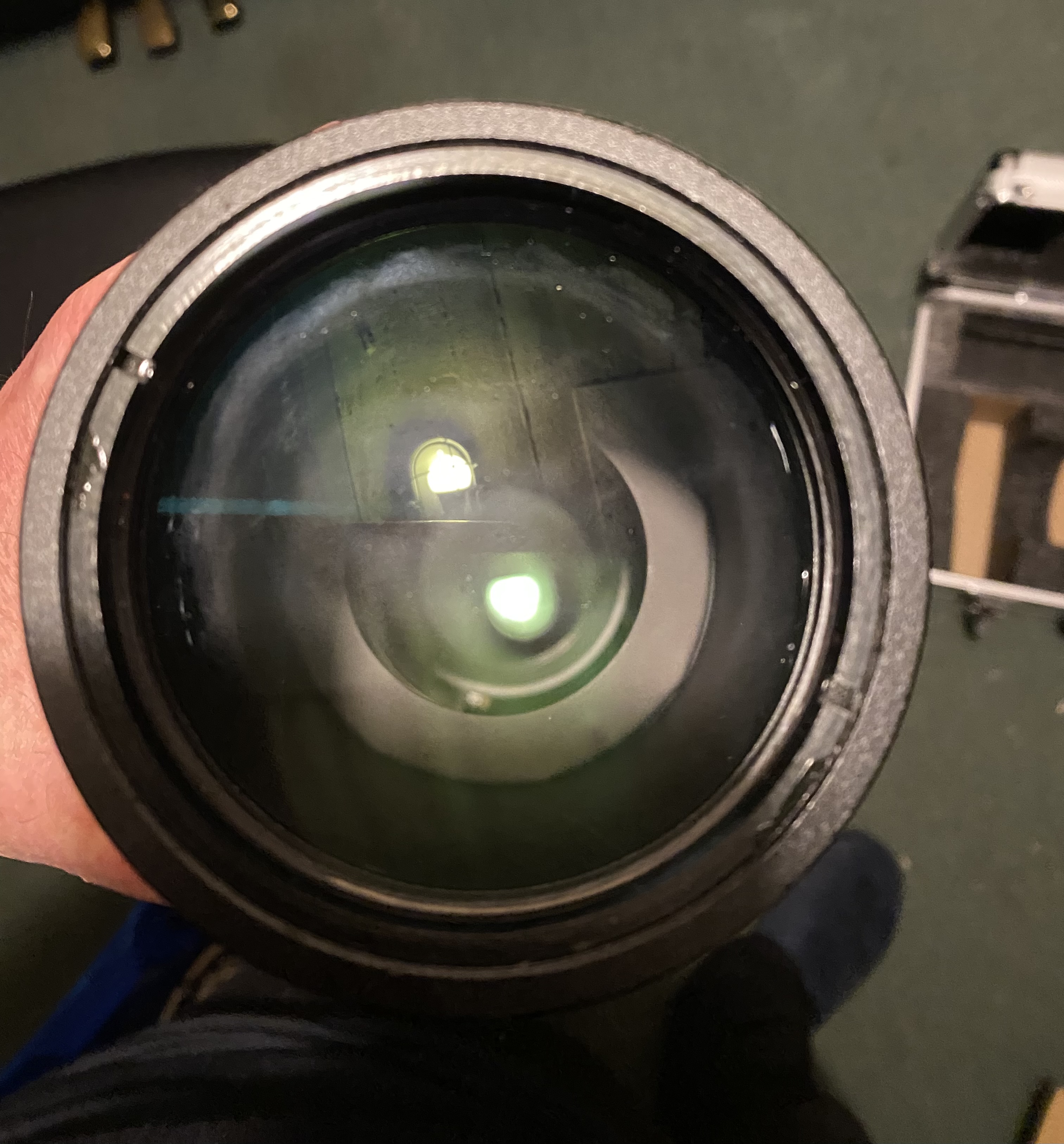

Dernière chose : j’ai beau nettoyer ma lunette extérieur et intérieur (avec un chiffon lunette et une baguette pour atteindre l’optique) il y a toujours comme un légé voile a l’intérieur de l’optique de l’ED 72.
Mais bon c’est très légé

Oui, probablement ! Pour éviter tout souci, la MAP doit être strictement identique pour les lights et pour les flats.
En fait, de manière générale, rien ne doit avoir changé dans la chaine optique entre lights et flats : exactement la même mise au point, exactement la même orientation des éléments (caméra, filtre ...). Pour la MAP on a un tout petit peu de latitude (on corrige des défauts qui sont situés très près de la caméra, comme les poussières et le vignetage) mais c'est vraiment à la marge.
Bref, généralement on enchaîne les captures sans rien toucher :
- en mode "VA / Livestack" : on fait la MAP sur une étoile, on met en place l'écran à flats, on capture les flats pour faire un master flat, on applique ledit masterflat, et enfin on peut passer au livestacking
- en mode "astrophoto" : on peut capturer les flats individuels soit avant, soit après la session. Certains le font même pendant, entre deux cibles.

Le 12/11/2022 à 00:13, clouzot a dit :
... je possède également cette caméra. Qu'entends-tu par là qu'il ne faut pas capturer des bias ?... j'en ai toujours fais et je n'ai pas eu de soucis !... quant aux darks flats, j'en faisais avant et je suis revenu aux bias !... je fais mes flats avec l'assistant Plu de Nina et ils sont nickels (tube à la verticale, sous la lumière du lustre au plafond, et une feuille de papier Canson à l'entrée du tube... boîte à flat... 0€..)...ah oui, je fais mes flats le lendemain dans mon bureau (sans toucher quoique ce soit sur le train optique... bien sûr !)... et je confirme qu'on est à 30/40 % de l'histogramme !... au delà, les flats sont trop lumineux, et donc ratés !...
Link to comment
Share on other sites
il y a 34 minutes, jazzseb a dit :
Je le savais pas qu’en VA, il fallait faire les flats pendant la session.
Si on veut que les flats soient correctement appliqués pendant la session, oui. Par contre, si tu ne démontes rien, que tu laisses le télescope tel quel d'un jour à l'autre et que la MAP ne change pas, tu peux éventuellement réutiliser les flats faits lors d'une session précédente...tant que les poussières ne changent pas d'emplacement !
Perso, quand j'avais encore une 294 couleur pour faire du VA, je suivais la procédure suivante :
A la maison :
- je désactive en permanence la balance automatique des blancs (les curseurs "White Bal." R et B qui sont je ne sais plus où dans l'interface. Décocher la case Auto). Aucune envie que la caméra s'amuse à faire varier quoique ce soit sans mon accord. Je remets à 50 et 50. Si j'ai précédemment fait une bibliothèque de darks et/ou de flats avec la balance en Auto, elle va à la poubelle...
- je me fixe une durée d'exposition pour mes flats. Disons 2 secondes, gain 120. Toujours la même
- je capture à l'avance un "master darkflat" pour une exposition de 2 secondes, gain 120 (la même que celle que je vais utiliser pour les flats). Ca se capture comme un masterdark classique
- j'ai bien entendu capturé toute une série de masterdarks pour des expositions typiques en VA (4, 8, 15, 30, 60 secondes...) que je mets de côté dans ma bibliothèque de darks. Je les refais tous les 6 mois à peu près.
La nuit venue :
- MAP sur étoile
- je renseigne le masterdarkflat "2 secondes / gain 120" dans l'onglet "Preprocessing", sous "Subtract Dark"
- je capture mes flats tels quels, sans rien cocher comme options (pas besoin de correction par bias par exemple, vu qu'on a déjà le master darkflat en place. La seule option qu'on peut éventuellement cocher, c'est le "flat mono", mais le flat couleur marche aussi bien surtout avec un filtre duobande). J'obtiens donc un masterflat bien calibré comme il faut. Je l'applique dans l'onglet Preprocessing.
- je me fixe ma durée d'exposition, disons 30s
- je sélectionne le masterdark qui va bien dans ma bibliothèque, je l'applique dans Preprocessing
- et c'est parti pour le livestack.
il y a 15 minutes, pyrou61 a dit :
Qu'à des durées d'exposition typiques de la capture de bias (genre 1ms), la caméra me renvoie n'importe quoi : des niveaux moyens qui changent à chaque image, du bruit systématique en pattern... Bref, mon capteur et son électronique de contrôle se comportent mal à des durées d'exposition aussi courtes, phénomène constaté avec mes deux 294 (la couleur et la mono).
C'est aussi pour ça que les fameux "offsets synthétiques" chers à @Cissou8 sont une très bonne solution, car le but premier du bias c'est de déterminer et soustraire un niveau moyen de signal d'offset à tes flats individuels avant de les empiler. Donc autant déterminer ce niveau constant (1920 pour les ZWO 294), et le soustraire sans s'embêter avec des bias inconsistants. Mais comme notre ami @jazzseb utilise un filtre duobande, ses durées d'exposition de flats peuvent devenir longues et j'ai préféré jouer la sécurité en lui proposant d'utiliser de vrais darkflats. Surtout qu'il est en mode VA, donc avec peu de signal et un tirage d'histo conséquent qui va révéler toute inexactitude dans la procédure de calibration.
Edited by clouzot
Link to comment
il y a 59 minutes, jazzseb a dit :
on n'a pas la même définition de "leger" .
Elle a pris l'eau ta lunette?
on dirait qu'il y a de l'humidité dans le doublet.
Ne prends pas une baguette pour nettoyer 😵.
tu dévisses le barillet du tube, (ne sépare pas les deux lentilles hein ;) ), tu nettoies bien l'intérieur, tu revisses et tu n'y touche plus.
les quelques poussières qui viendront se coller, tu ne les verra pas sur les photos.
ensuite tu nettoie l’extérieur.
mais fais ça avec les techniques, produits et chiffons appropriés sinon tu risques de faire plus de mal que de bien.
Link to comment
oui, je suis dans le déni total, c’est sale 😅
je ne sais pas démonter ma lunette :(
j’avais regardé dans le forum comment faire mais je n’ai rien trouvé.
Quelles sont les produits? Ce n’est pas comme nettoyer des lunettes avec chiffon spécial et bombes opticien?
Ou se trouve le barillet du tube?
pardon d’avance je suis nul !
j’ai trouvé ! il fallait simplement dévisser
Link to comment
C'est ça il faut dévisser. ;)
Pour les produits j'utilise un kit chiffon + produit acheté chez OU il y a quelques temps déjà, je n'ai pas le nom sous la main.
Quand je suis dans mon bureau, j'ai de l'alcool isopropylique à 99.5%, ça va bien aussi.
Pour le chiffon il faut un truc vraiment très très doux mais quand même absorbant. Les vrai chiffons d'opticien vont bien si il ne sont pas trop crade et gras. (j'en ai un qui doit déposer plus de gras qu'il n'en enlève :D ).
Faire attention avec certains chiffons "microfibre ultra doux ne raye pas" qui n'en ont que le nom.
Link to comment
Il y a 2 heures, clouzot a dit :
A la maison :
La nuit venue :
- MAP sur étoile
est-ce que la température de la camera a son importance pendant la prise des flats/darks?
je garde précieusement le process et je vous tiens au courant dès que le temps (ciel et boulot) me le permet !
Link to comment
il y a 48 minutes, jazzseb a dit :
Le principe est que tout dark doit être capturé à la même température, gain, et expo que l'image qu'il est censé calibrer (et ce, que cette image à calibrer soit une light ou un flat).
Donc tu dois avoir :
- température/gain/expo identiques pour tes lights et le masterdark qui leur sera appliqué
- température/gain/expo identiques pour tes flats et le masterdarkflat qui leur sera appliqué
En conséquence, tu pourrais très bien te dire que tu fais tes flats à température ambiante... (et donc, comme vu ci-dessus, les darks qui vont avec à cette même température).
Mais ça veut aussi dire que comme la température varie de soir en soir, tu es obligé de capturer des darks à chaque fois que tu fais des flats, ce qui est quand même ballot alors que tu as justement une caméra dont tu peux fixer la température.
Tu auras donc tout intérêt à avoir ta caméra refroidie à ta température habituelle de travail (-10°C, disons, hors période estivale où il vaut mieux se contenter de 0°C), et à tout faire comme ça. Ca t'évitera de t'embrouiller les pinceaux à te demander à quelle température correspond tel ou tel fichier.

bonjour,
malgré le process que j’au suivie scrupuleusement le master flat fait toujours un vignettage inversé (en rouge) avec le filtre optolon l extreme snif…
je trouve le flat assez gris.
Mais en le retirant j’ai quand même pu faire deux-choses :0)
Ça a servie de bien nettoyer l’optique :0)
merci et bon week-end
Link to comment
bonjour,
merci beaucoup ! du coup j’ai retiré le flat sur SC mais je vais en prendre prochainement avec le halo.
je peux déjà t’envoyer les flats empilés que j’ai pris?
il y a 10 minutes, clouzot a dit :
@jazzseb le mystère s'obscurcit. Tu peux (si tu veux) partager l'ensemble de tes brutes, fichiers de calibration et je jetterai un coup d'oeil.
Link to comment

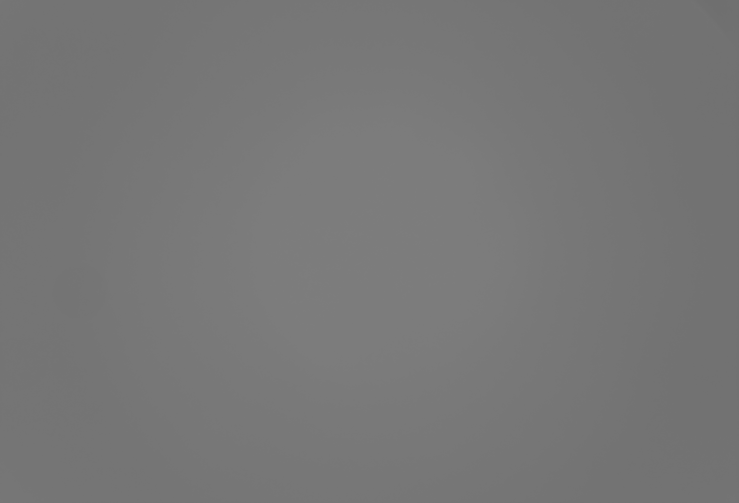

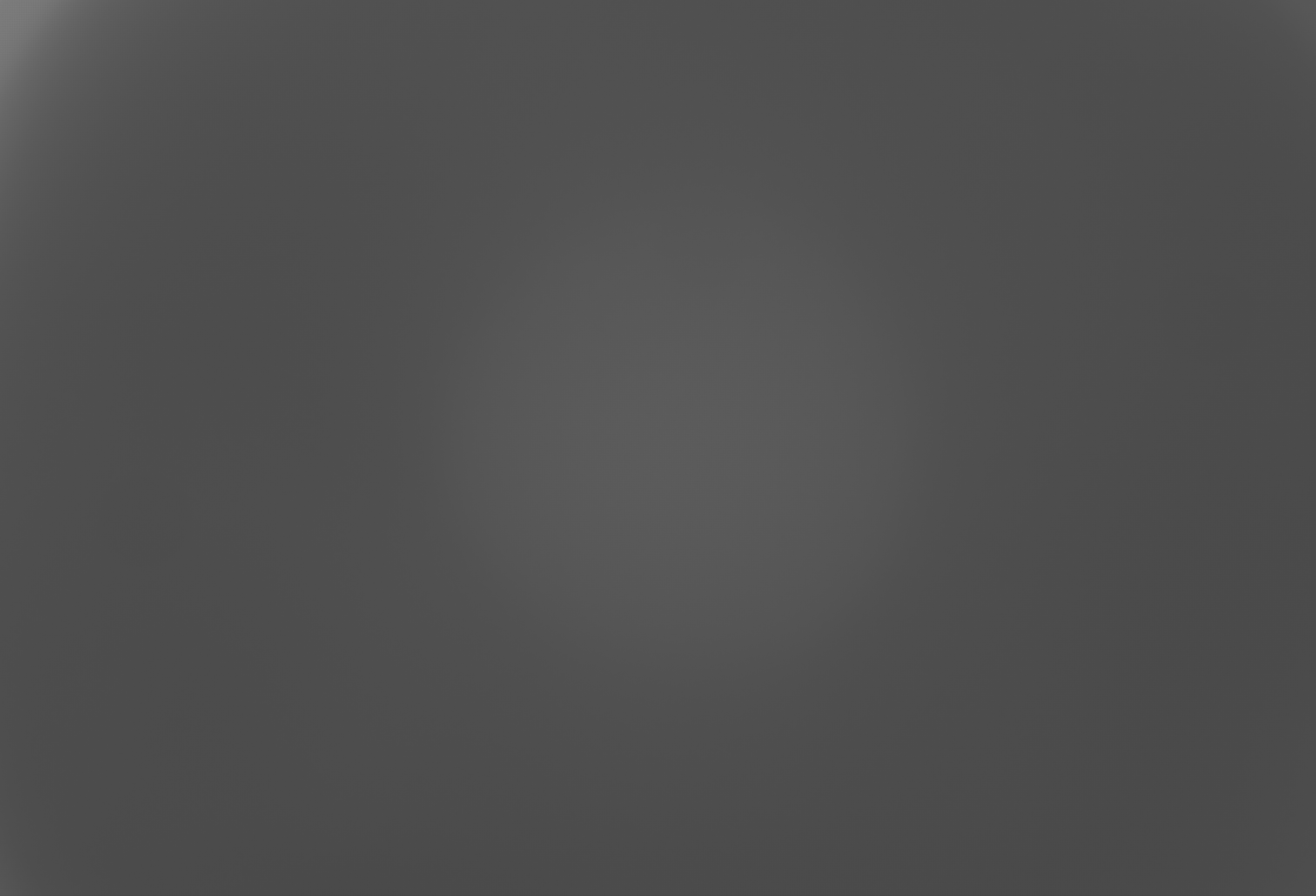

Le 19/11/2022 à 16:40, clouzot a dit :
voici un brut pris rapidement ce soir avant l'arrivé des nuages le flat (que je trouve très gris et avec un halo bizarre)
merci pour ton aide !
bon fin de week-end
Stack_16bits_6frames_269s.fits
Link to comment
Effectivement il est bizarre ce flat, avec un profil pas du tout habituel. Ca sent le reflet et/ou la fuite de lumière. Ou bien un truc auquel je n'avais pas pensé : tu refroidis à -20°C si j'en crois le petit fichier texte. Selon la température ambiante, c'est bien trop bas et le Peltier va lutter sans réussir à atteindre la consigne, ou bien il va y arriver mais tellement à fond qu'on finit avec de la condensation sur la vitre de caméra. Avec ma 294 actuelle, je laisse la caméra refroidir toute seule 10 bonnes minutes, voire plus.
On va mettre de côté le L-Extreme pour l'instant si tu veux bien. Et le L-Pro aussi.
Peux-tu juste recapturer un seul flat, sans filtre devant la caméra, toutes choses égales par ailleurs ?
