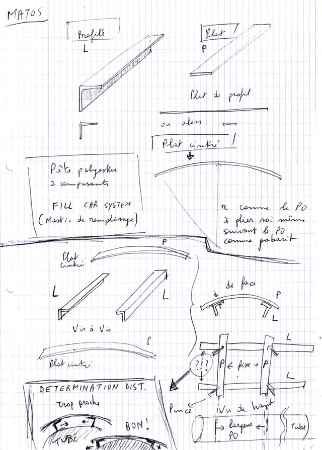

Encore un truc à préciser: la pièce polyester restera très probablement solidaire au PO après séchage.
Si plus tard tu voudrais récupérer le PO pour un autre tube (ou si ta première tentative s'avère désastreuse), un coup de maillet sur un profil suffira à libérer le PO.

Les ami(e)s, vous vous prenez bien la tête pour rien je trouve !!
Il y a beaucoup plus simple, c'est d'ailleurs la solution adoptée pour mon Meadator Plastique, placer quatre ou huit rondelles (épaisseur à voir selon la différence de courbure et les rondelles dispo) entre le tube et le PO. Dans mon cas, le PO était prévu pour un tube de diamètre 300 mm et le Meadator a lui un tube de 200 mmm. Ok pas forcément évident de placer les rondelles mais c'est tellement plus simple. Et dans mon cas, je ne me suis même embêté à faire un cordon de silicone pour isoler...
Et pour 15 mm de différence sur le diamètre je ne prendrais même pas la tête, la différence est à mon avis suffisamment faible pour le tube se déforme légèrement en vissant pour prendre la bonne forme...

Faut tracer la courbure d'un 200 (ou du PO, j'estime un rayon 115 min.), celle d'un 114 (rayon 60?) et reporter la largeur du PO pour voir si ça ira ou pas (dans ce cas on voit sur le dessin quels profilés il faudrait utiliser)

Patte, si j'ai bien compris, le scope de Cal est un 130 non ?? Et entre 115 et 130 le delta de courbure est quand même faible comparé au différentiel 200/300. Donc autant aler au plus simple...

Bien vu Albéric ;) c'est bien unn130, et comme je l'ai dis plus haut, cela devrait passer tel quel :be: Merci de me conforter dans mes opinions ;)

Pas de problème pour la courbure je suppose?
(du PO, pas des hanches)
Mouarf, la courbure de mes hanches me pose plus de problèmes que celle du PO!:p
Non, il y a quoi? 1 à 2 mm maxi de jour (plutôt 1) et la bonne idée d'avoir une vis pile poil dans la zone osculatrice (heu... ça se dit? comme un cercle osculateur, quoi... le matheux me comprendra ;):p )
Bon, on verra, j'essaierai quand même cette idée de pâte durcissante, juste pour voir.

Attention quand même :( ne forces pas au serrage des vis du po même si tu n'as que peu de jour ... tu risque de déformer le tube :(
Justement, c'est pour ça que je vais mettre des petites cales dans un 1er temps, ou ma pate durcissante.
Tu crois quoi? J'ai pas envie d'un tube prune métallisé à fleurs mais tout bossu!:p

Sinon pour le PO, franchement en serrant les vis le jour disparaitra ! Hop simple et efficace !

Pour un p'tit jour de rien du tout je ne chipote pas mouâââ: j'intercale un bout de mousse expansée polyéthylène (tapis de gym) et je ne serre pas comme un barbare mouââââ.
