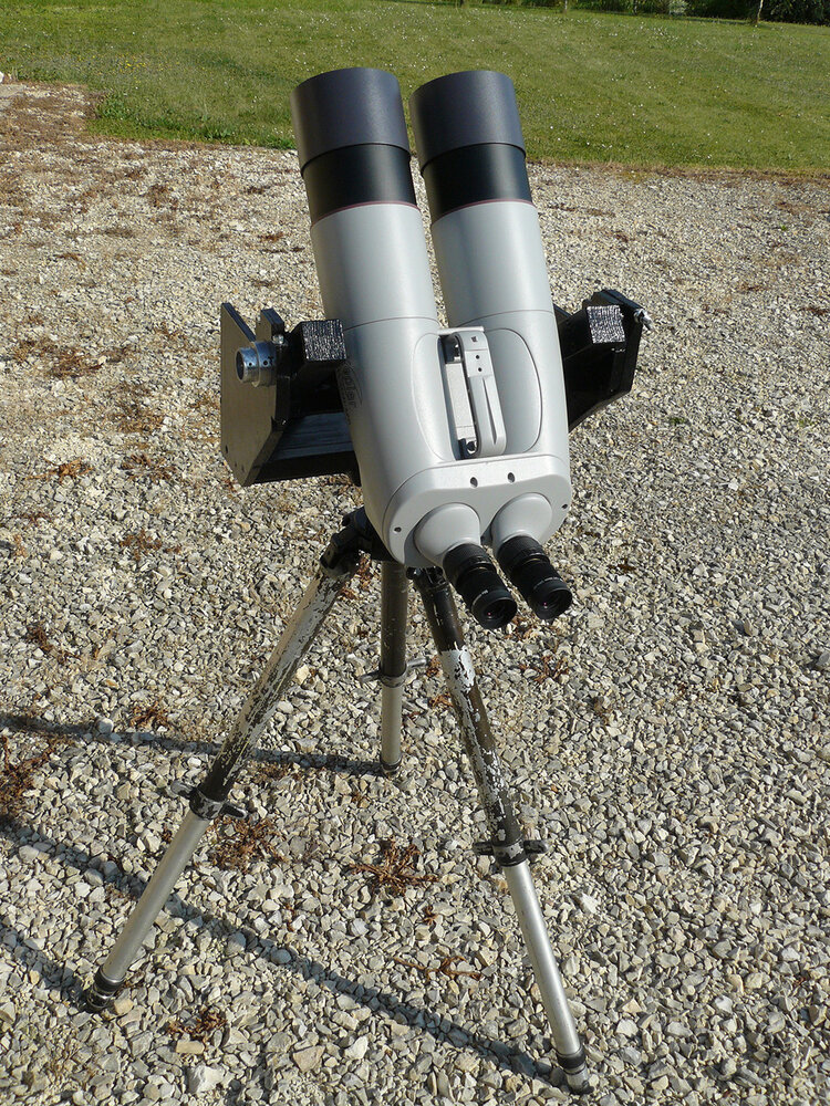

Hello le forum,
Ce petit test rapide s'adresse à ceux/celles qui chercheraient un "bon plan" pour leurs jumelles
à oculaires interchangeables. Cela peut intéresser les possesseurs des clones ou quasi-clones de
100 et de 120 mm des marques APM / Explore Scientific / TS / Kepler / Oberwerk /... équipés de
base en oculaires APM 18 mm UFF ou équivalent. Tous ces modèles sont à F/D 5.5. Les miennes
sont des Kepler 30x100 achromatiques de base. Les APM 18 mm sont vraiment très bien mais
n'offrent pas le champ maximal ainsi que la pupille de sortie optimale. Le champ "sur le ciel" est
quand même de 2.1° avec une pupille de sortie de 3.3 mm.
Idéalement il y a aussi les APM 24 mm UFF 65° de champ. Mais à 180 Euros l'oculaire, soit 360 Euros
la paire, ça calme bien des ardeurs ! Et en occasion ils ne sont pas facile à  dénicher et restent
encore chers. Donc il est intéressant de chercher une alternative moins onéreuse et plus accessible.
J'ai d'abord testé avec une paire de Skywatcher UWA 25 mm 58° (à 80 Euros l'unité, neuf).
Ce sont des Plossl améliorés. Ils sont basiques mais corrects. Par contre déception, dans mes
Kepler 100 mm la courbure de champ est assez sensible sur environ 30% du champ, donc 70% du
champ reste exploitable. Il me faut plus convaincant....
Et tout récemment j'ai aussi trouvé la gamme proposé par TS. Trop tard en tout cas pour moi.
Notamment le TS Optics  NED 25 mm 60° FF, ici à 110 Euros l'unité :
https://www.teleskop-express.de/shop/product_info.php/info/p4932_TS-Optics-1-25--ED--eyepiece-25-mm---60--flat-field--long-eye-relief.html
Donc je laisse la main à un généreux samaritain qui j'espère nous fera un retour...
Arès recherche je suis tombé sur un autre modèle très prometteur : l'Omegon/Artesky Flat Field
27 mm 53°. Prix très intéressant, 70 Euros l'unite donc 140 Euros les deux. Le champ  n'est certes
pas énorme mais ramené sur le ciel on gagne un demi-degré par tapport aux  APM 18 mm UFF.
Et la pupille de sortie passe de 3.3 à 4.9 mm, ce qui est idéal.
https://www.pierro-astro.com/materiel-astronomique/accessoires-optiques/oculaires/oculaires-grand-champ/oculaire-flatfield-27mm-53-artesky_detail
La question restait de savoir si la promesse de champ plan serait bien tenue...
J'ai tenté ma chance et j'ai pu les tester hier soir dans une rapide trouée de nuages.
Je suis allé rendre visite au double amas de Persée, à M31 et M33. Et j'ai été très agréablement
surpris. Certes le champ de 53° n'est pas énorme mais au moins cette fois il est piqué d'un bord
à l'autre avec des étoiles bien fines. Un régal, le double amas est magnifique, bien piqué et
rentre très très largement dans le champ ! M31 accompagnée de M110 est étonnamment
brillante et M33 est diffuse mais "facile". Je n'ai pas eu plus d'un 1/4 d'heure mais franchement
je me suis "rincé l'oeil"....
En conclusion, je suis vraiment ravi de cette acquisition, c'est le choix que j'aurais dû faire
dès le départ. La rapport qualité/prix/performance est vraiment imbattable.
Ajout du 2 Mars 2023 :
Pour rester dans un esprit de budget contenu j'ai aussi décidé de filtrer pour réduire le fort
chromatisme. Sachant que mes jumelles Kepler sont de simples achromatiques et que la limite de
grossissement est de 55x environ, le planétaire n'a que peu d'intérêt. Elles sont taillées pour
le CP a grand champ (faible grossissement sans filtrage) et aussi pour aller jeter un oeil sur
la Lune à 55x. Les filtres finge-killer sont quand même chers et j'ai donc opté pour de simples
filtres  jaune léger 31.75 mm à environ 15 Euros l'unité (Kepler n°8 ). J'ai testé hier soir. OK la Lune
prend une légère coloration jaune, comme quand on l'observe près de l'horizon, mais ça n'a rien de
choquant. Il reste un léger liséré bleu, qui disparait selon la position de l'oeil.
Au final   le résultat est très bien  vu la somme dépensée...
Important, j'ai moi-même collimaté mes Kepler 30x100 mm et pour cela j'avais acheté cet outil
générique pour objectif photo :
https://www.amazon.fr/dp/B00J5F73GA/ref=pe_27091421_487030221_TE_SCE_dp_3
C'est suffisamment rigide en prenant soin de n'utiliser que les vis à tête hexagonale pour bien les
serrer  avec une clé et éviter les risque de "riper". La collimation se fait avec des excentriques au
niveau des objectifs.. Sur mes jumelles les bagues de maintient  étaient  serrés relativement fort.
donc prendre bien soin à l'ajustement de l'écartement des embouts plats.
Je me suis inspiré de ces documents et fait la collimation de jour  avec mes oculaires de 10 mm
en visant de grandes antennes  distantes de 15 km environ .
https://nimax-img.de/Produktdownloads/53076_Collimation_instructions_APMAPOBino_Version_1_3.pdf
http://r2.astro-foren.com/index.php/de/10-beitraege/02-ed-optiken-halb-apos-und-frauenhofer-systeme/677-b045-02-how-to-collimate-a-apm-100-bino
http://r2.astro-foren.com/index.php/de/10-beitraege/02-ed-optiken-halb-apos-und-frauenhofer-systeme/522-b045-01-apm-fernglas-100mm-ed-apo-doppelbilder-zentrierung
Google Trad est votre ami..
En notant la position de départ des objectif de chaque côté et en les tournant comme indiqué
dans le second lien, on finit à force par "sentir"  l'effet des réglages. C'est déroutant au début
mais on s'y habitue.
J'ai fait les réglages en déplaçant le regard à l'horizontale d'un oculaire à l'autre. Avec un peu
d'entrainement  on détermine vite ce qui  ne va pas entre les deux images.
Sur mes jumelles, j'ai  bien amélioré la collimation. Maintenant ça fusionne correctement avec les
oculaires de 10 mm. Mais je n'ai pu aller plus loin, j'ai remarque que je suis au taquet pour rattraper
l'offset vertical. Impossible de faire plus, il faudrait carrément retoucher le positionnement  des
prismes !
C'est ce que j'ai finalement fini par faire et je vous propose un post à part pour la collimation,
complète cette fois, ici :
Albéric
