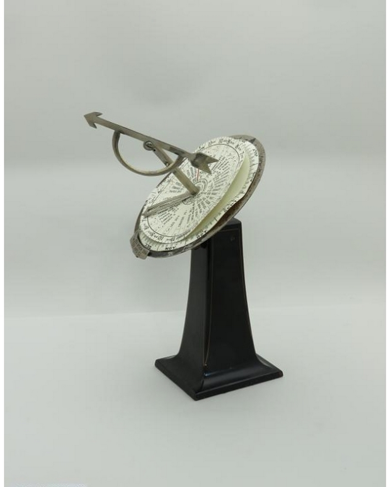

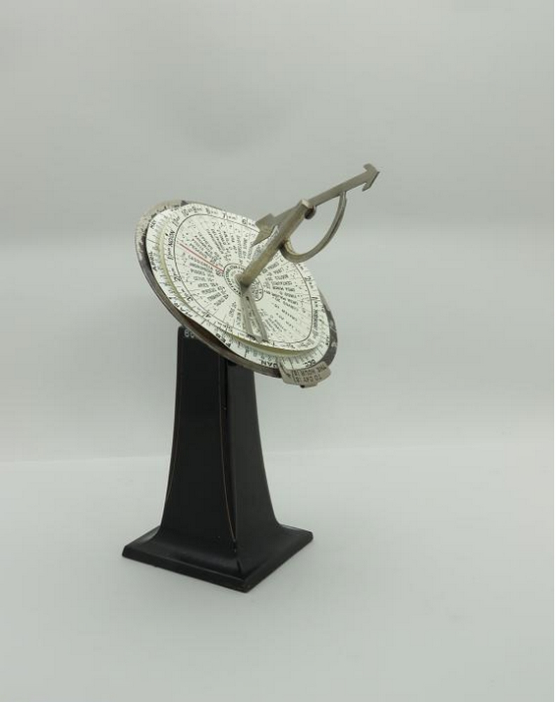

Génial, oui ça y ressemble. Et le système de visée se rapporterait parfaitement aux indications du cadran avec un azimut et un angle de site... et une ombre projetée.
Ici on voit mieux. americanhistory

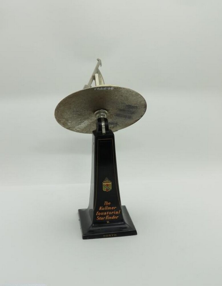

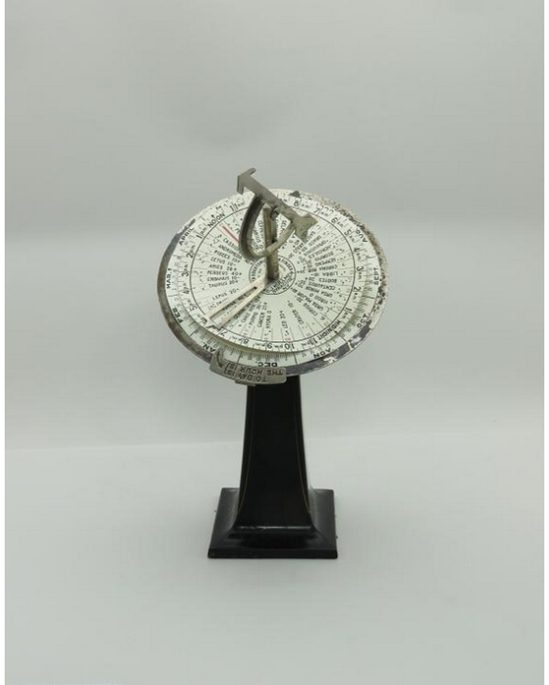

DESCRIPTION

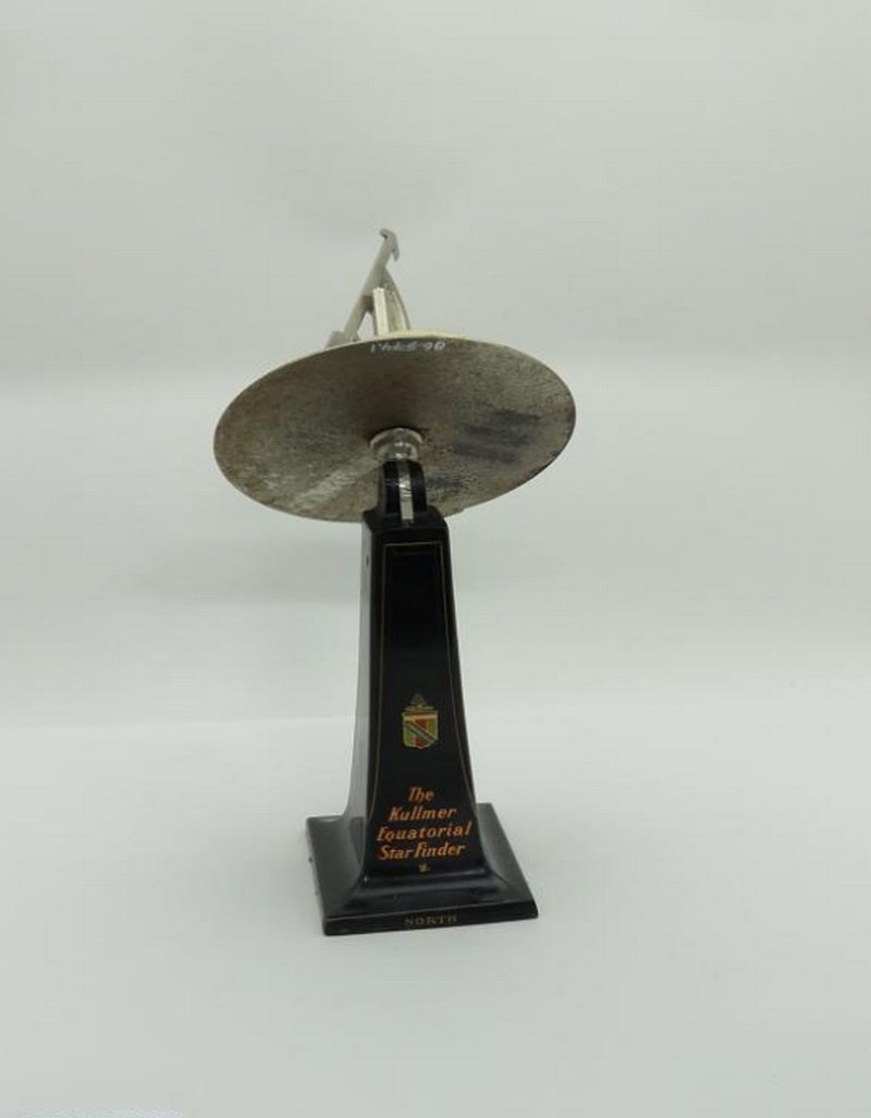

Les inscriptions sur le cadran indiquent « KULLMER EQUATORIAL STAR FINDER » et « COPYRIGHT 1910 / PATENT PENDING » et « CJ KULLMER / SYRACUSE, NY » L'inscription sur la base indique « The / Kullmer / Equatorial / Star Finder ».
Charles Julius Kullmer (1879-1942) était diplômé de Harvard avec un doctorat. de Tubingen qui a enseigné la langue et la littérature allemandes aux étudiants américains. Il s'intéresse également à l'astronomie et à la météorologie.
Réf. : Charles J. Kuller, « Astronomical Appliance », brevet américain 1 126 231 (26 janvier 1915).

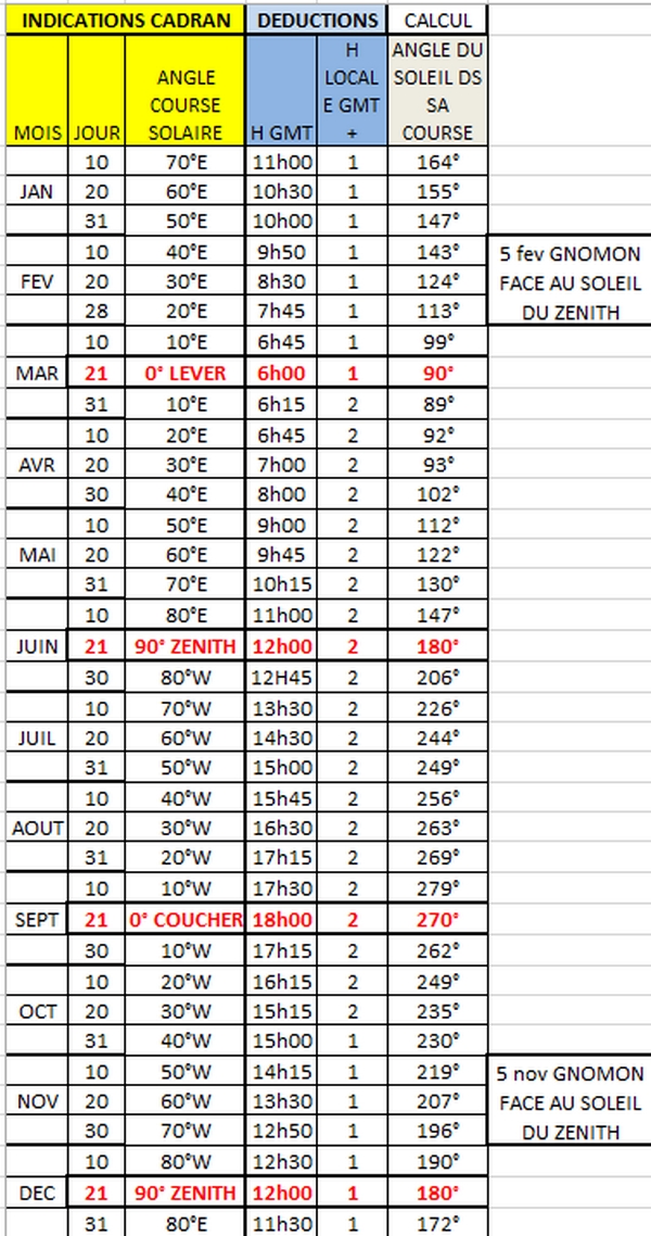

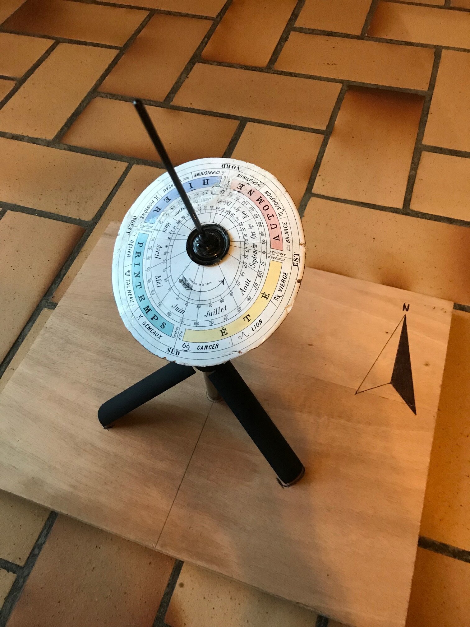

Le mien... prêt à être utilisé, je l'ai monté sur un support de smartphones. Je pense que je lui fabriquerai un gnomon comme sur l'exemple ci dessus. Encore merci.
Je reviens ici plus tard avec des photos au soleil en suivant les calculs que j'ai fait.
Les calculs sont prêts (traduction des indications du cadran ici en en jaune) Heure GMT, heure Locale (GMT+ 1h ou 2h), position en ° du soleil dans sa course. Enfin à droite date à laquelle le gnomon doit être  à 12h00 GMT face au soleil.
Un test a montré qu'en suivant mes calculs l'ombre montrait bien la date exacte. J'avais mis un gnomon provisoire, à confirmer. Que j'ai raison ou tort je donnerai en photo les résultats.
