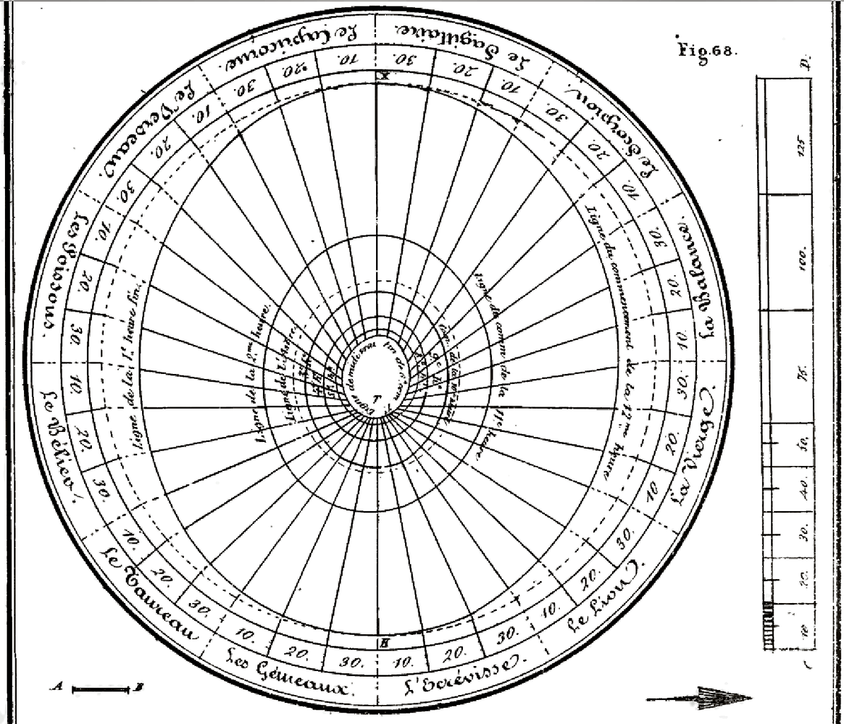

A force de chercher, et de si peu trouver, la rare trace équivalente est le sabot de la table d'ombre de Abū al-Ḥasan'Alī Marrākushī que voici, ce sabot a dû être tracé plus tard par un francophone, je n'ai pas trouvé qui. Si le tracé avait été de Abū al-Ḥasan'Alī Marrākushī, il aurait été rédigé en arabe littéraire :
Je persiste et signe que ce cadran était soit seul posé sur un support prolongé vers le haut par le gnomon, il suffisait de tourner la date du jour vers le sud pour avoir sommairement l'heure, soit il était intégré à une horloge astronomique  en charge de donner l'heure solaire.

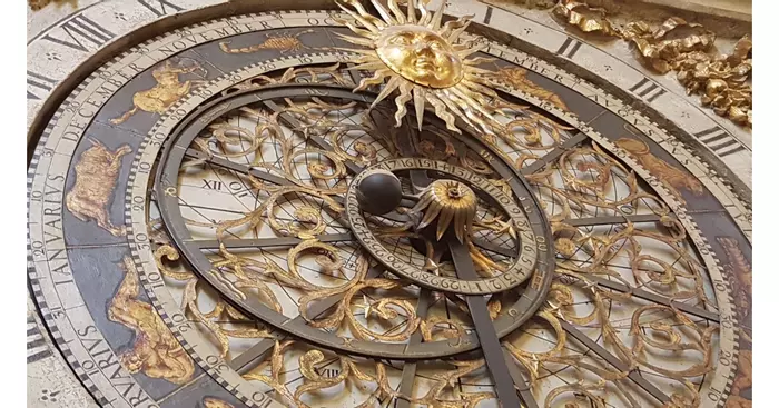

poursuivant mes recherches sur cette étrangeté, je suis tombé sur cette photo dans une collection d'images sur le thème calendrier solaire :
Pour l'instant je ne sais sais pas ce que représente cette image ni ou se trouve le sujet. Il s'agit sûrement d'une portion d'horloge astronomique.
Voilà c'était pour juste ajouter une information. Pour l'instant l'élément le plus proche est le sabot d'une table d'ombre.

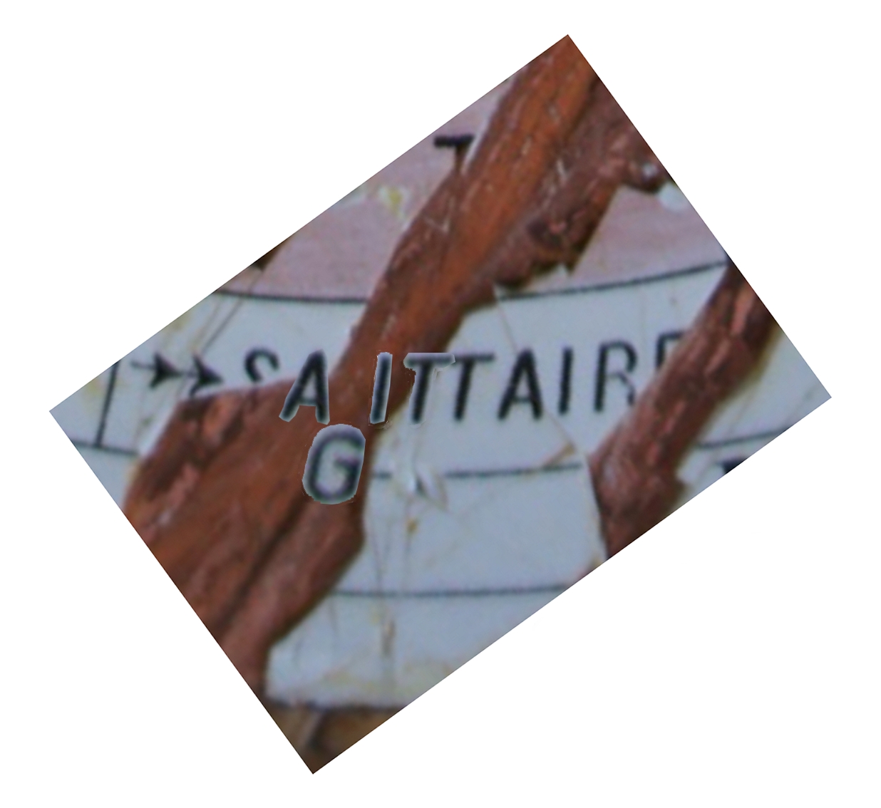

J'ai appelé ma fille... elle me dit qu'elle avait remarqué le problème mais que c'était inscrit ainsi à l'origine un I avant l'unique T.... Un seul "T". Donc je laisse ainsi.
C'est curieux, m'enfin c'est pas cette curiosité qui m'intéresse sur ce cadran, mais c'est peut être pour cela qu'il avait été retiré de son emplacement.
On le voit bien ici le I avant l'unique T, et il n'y a de toute façon pas la place avec 2T pout le GITT de Sagittaire.
Les deux T ne passeraient pas et les barres horizontales se toucheraient si la barre du verticale du I était celle d'un T.
.... ça n'en reste pas moins une faute puisque ça vient de Sagittarius.

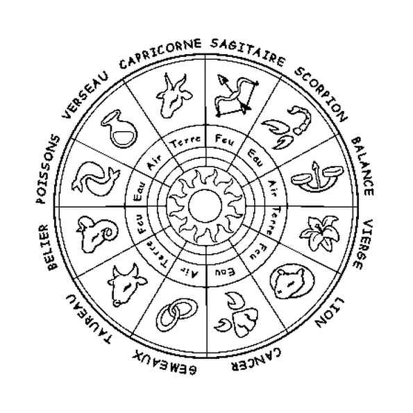

Les méandres de la langue française sont capricieux, terriblement capricieux. C'est ainsi que lorsque le Soleil passe dans la constellation du Sagittaire, les natifs du signe Sagitaire se savent concernés.
Mais comme il faut dorénavant tout simplifier, le signe astrologique prend peu à peu l'orthographe constellaire. Dommage pour celles et ceux qui avaient un temps fut, fait l'effort de la distinction.
Votre fille a bien employé la bonne graphie s'il s'agit des signes du zodiaque astrologique.
Ney
Édit : Si les noms portés en périphérie du cadran sont bien des dénominations du zodiaque astrologique et non des dénominations astronomiques, nous avons déjà un premier indice de taille car il élimine de fait plusieurs hypothèses. N'y connaissant rien en astrologie, attendons qu'un spécialiste vienne apporter une ouverture quant à l'usage de ce cadran.
