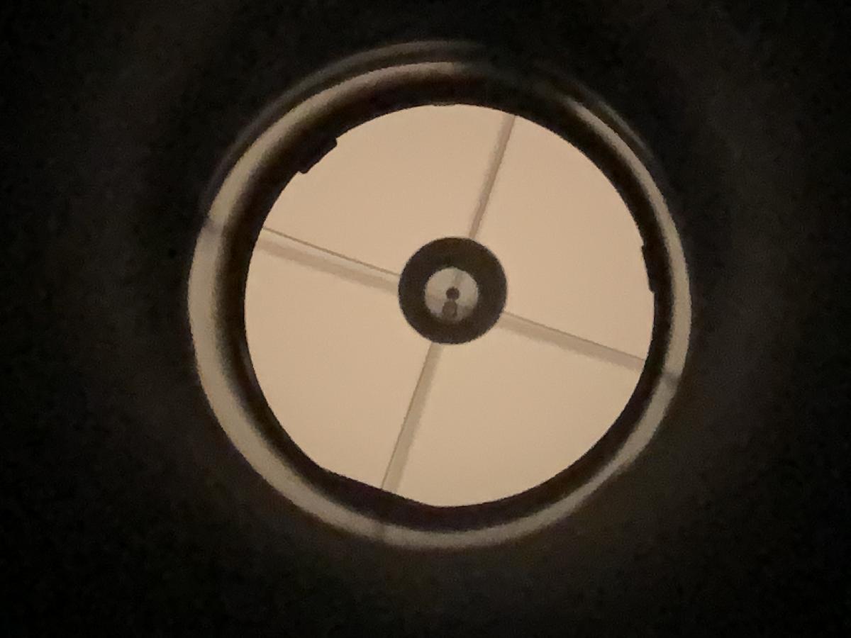

Je viens d’acquérir un télescope pour la première fois, un Dobson 200/1200 et j’ai l’impression que la collimation n’est pas bonne.
J’ai lu plein de sujets mais un avis n’est pas de trop 😊
J’ai l’impression que le secondaire n’est pas bien centré mais pour le primaire aucune idée.
Est-ce que le petit rond qu’on ne voit pas trop sur la photo doit être centré aussi ?
Qu’en pensez-vous ?
https://www.webastro.net/upload/mediumimages/178922-1672831866.jpg
Je vous remercie d’avance 😊

Sur la photo, le rond le plus interne semble effectivement un tout petit peu décentrée. Mais je serais toi je ne m'en préoccuperais pas (sauf si les étoiles n'ont pas la forme prévue). On peut tout à fait observer avec un télescope légèrement décollimaté, c'est juste qu'on ne l'utilisera pas dans les conditions optimales.
Le petit rond est l'oeillet et sert à utiliser avec l'oeilleton et le viseur réticulé. Il est au centre de l'image du primaire, donc si cette image du primaire est centrée il l'est aussi.
Mais ce qui n'est pas centré c'est la silhouette du secondaire dans le primaire, et je sens que tu penses que çela doit également être centré. Non, et cette croyance est le poison qui rend fou!
Bon, ici peu de choses à dire: on voit que la cmaéra du télephone n'est pas centrée, ce qui fausse aboslutement tout.
De quels outils de collimation disposes-tu?
Modifié par sixela

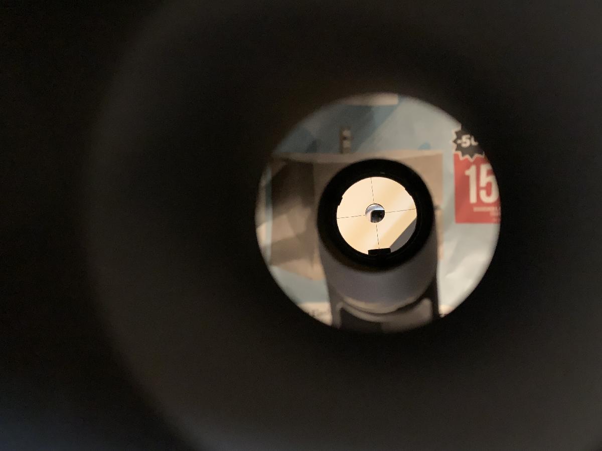

J’ai enfin reçu le cheshire et ça donne ça:
si le fait que la pastille ne soit pas centrée n’est pas grave ça a l’air presque bon
Au risque de tout dérégler je vais quand même essayer de tout recentrer après avoir vérifier sur une étoile 😊
merci pour vos conseils en tout cas !
Il y a 2 heures, Maryyne a dit :
Voir ces 2 tutoriels avant de tout recentrer :
- Tutoriel: Régler son télescope, comment faire la collimation (webastro.net)
- Microsoft Word - La collimation des télescopes.doc (club-astronomie.org)
Tu dois rendre concentrique “la pastille”  (l’image de l’œillet au centre du primaire) et le petit trou dans le Cheshire et l’anneau Cheshire, en inclinant le primaire.
