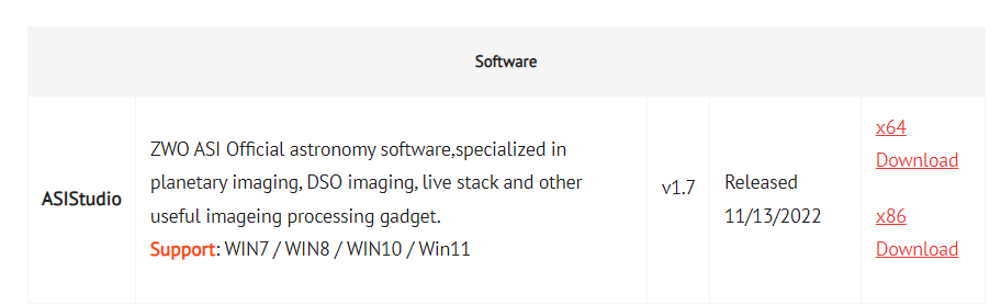

Tu peux t'orienter sur AsiStudio ici:
https://astronomy-imaging-camera.com/software-drivers
Une fois installé tu peux utiliser le module AsiFitsViewer.

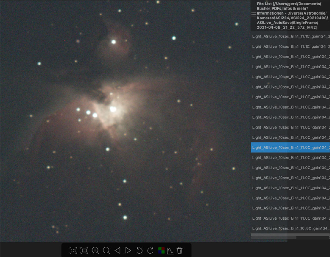

Tu vois tes brutes stretchées, tu peux les supprimer pour celles qui ont des défaut type nuages ou autre.
Très rapide et convivial.
ASIStudio v1.7
ASIFitsView_open_a_fits_file

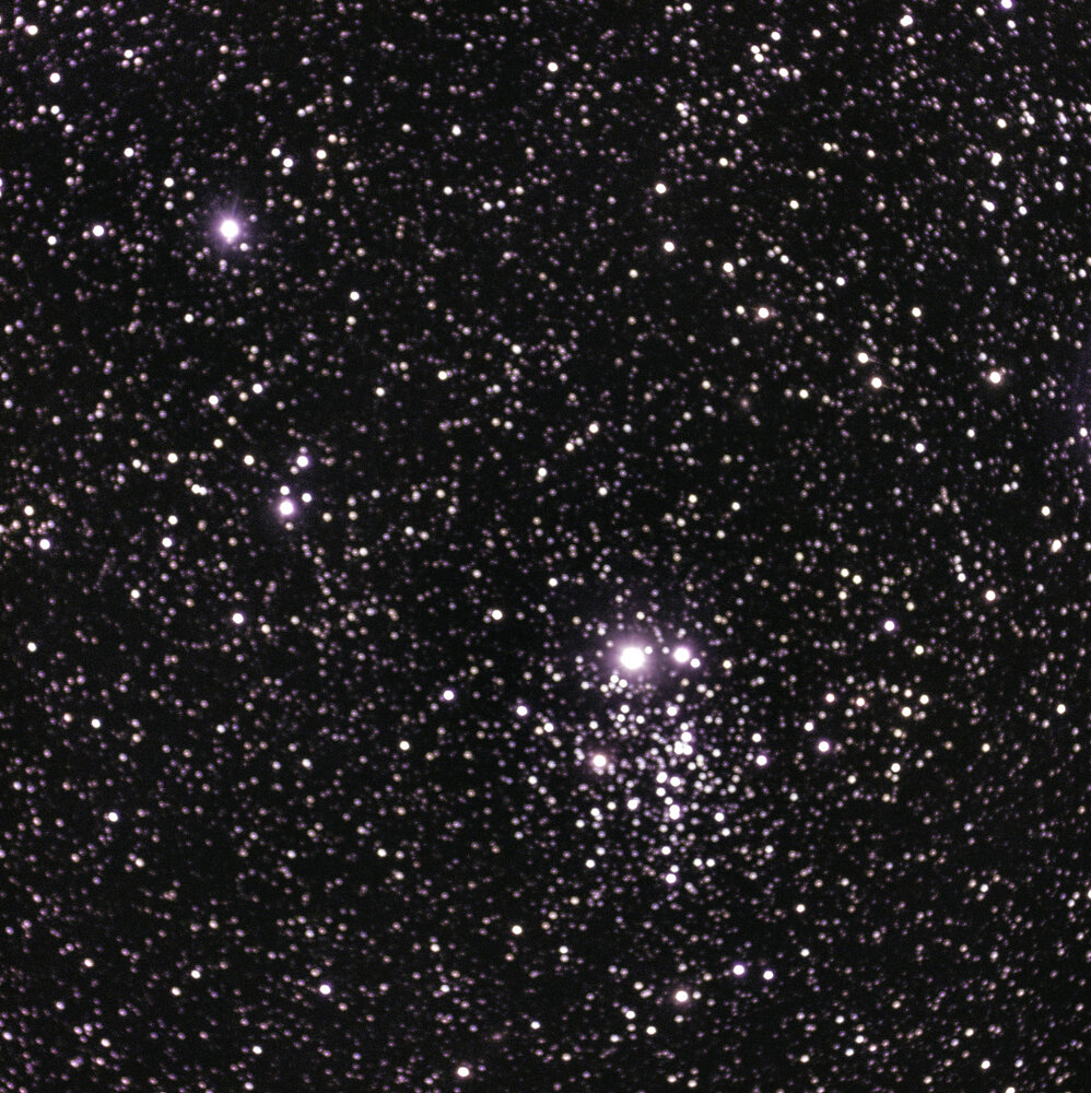

J'ai pris avec ma nouvelle caméra zwo ccd 533MC des photos de NGC 457 L'amas ouvert de la chouette, 50 photos de 3 minutes. Et le résultat est décevant, mes photos sont noires quasiment pas de couleur. J'ai employé SIRIL pour le traitement,  cela ne change rien. Pas de couleur. Quelqu'un sait'il pourquoi ? Merci pour votre aide. Alain

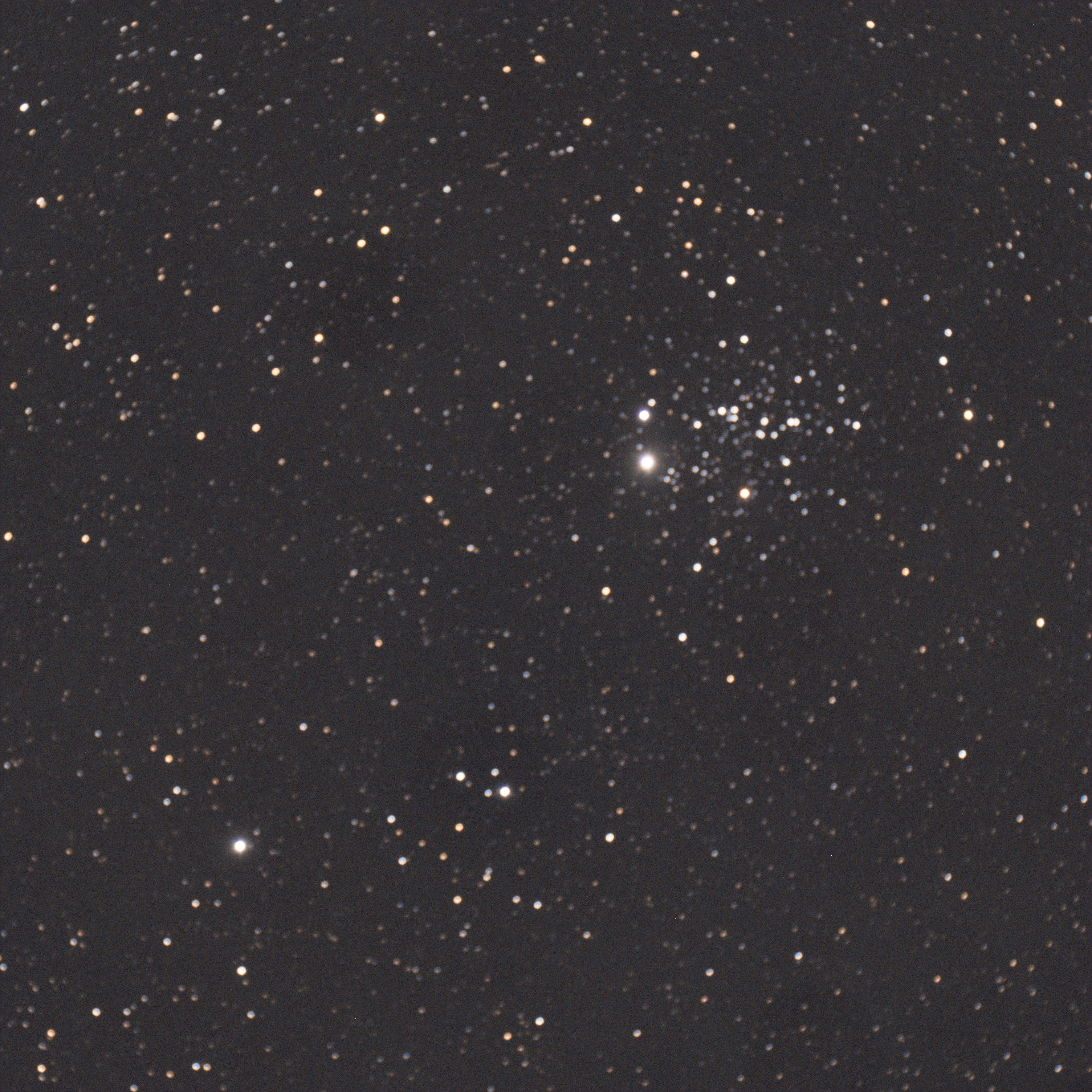

Il y a 8 heures, corsaire1348 a dit :
180s de pose sur un amas ouvert c'est largement trop, toutes tes étoiles sont saturées donc tu perds toutes les couleurs.
Essaie avec des poses de 30 secondes, voire même 15.
T'as aussi un problème de mise au point.
On reconnait l'amas de la chouette ceci dit ;)

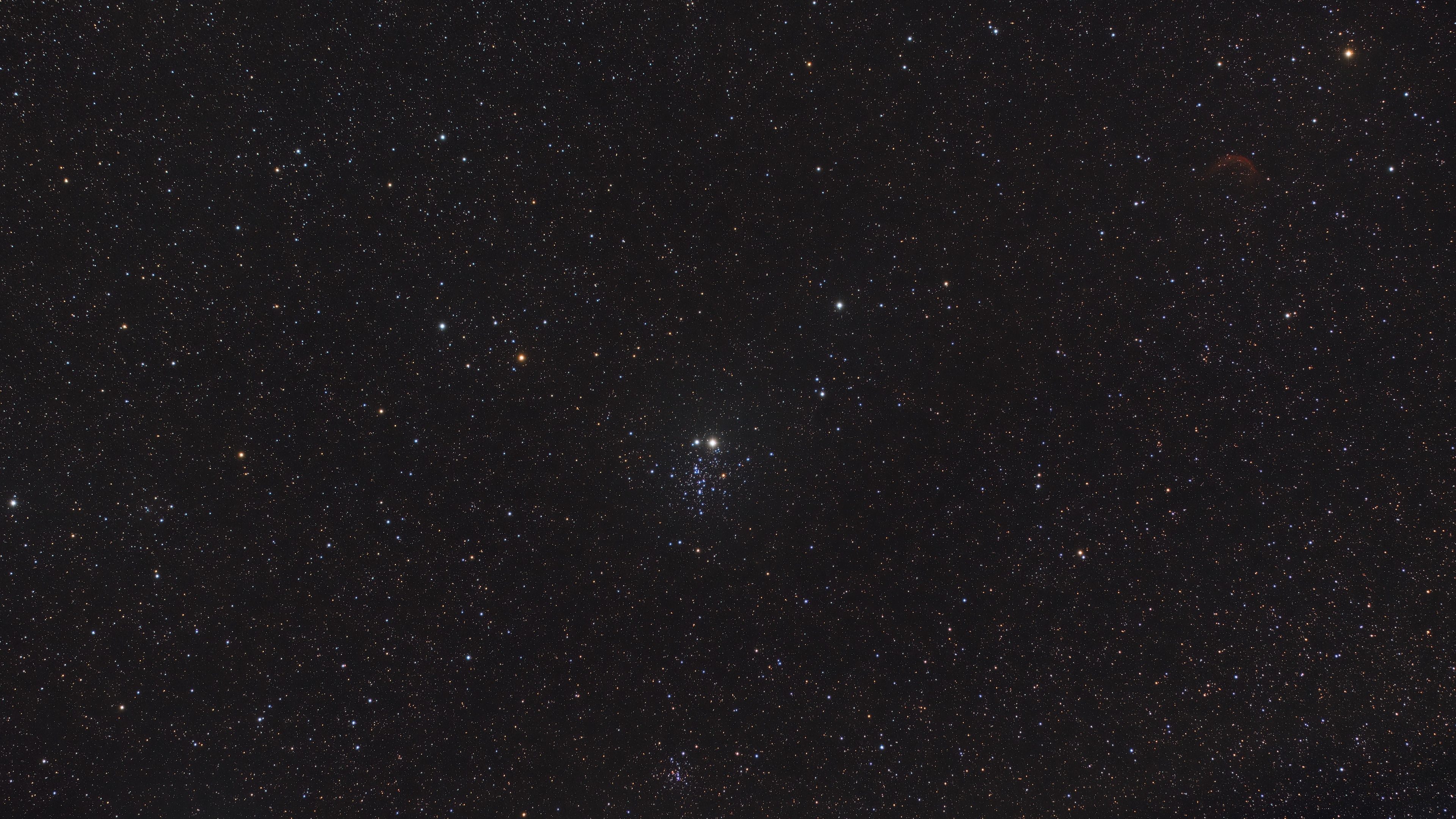

Un exemple avec 60 poses de 30s à F/3.6 avec la grande soeur de la 533MC, on a de la couleur sur les étoiles.

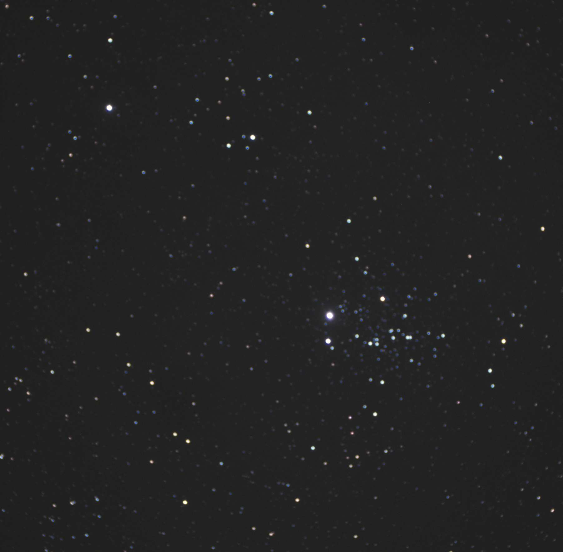

Oui c'est une brute seulement.
Difficile de faire ressortir les couleurs avec juste une brute.
Petit soucis de mise au point également comme l'a souligné Michel :)
Si tu peux passer l'image issue de l'empilement des 50 poses :)
traitement rapidos avec Siril.
Light_ASIImg_180sec_Bin1_-7.0C_gain100_2023-01-21_190110_frame0011.thumb.jpg.e394c14de2989c95f1d6669ae4e69924.jpg

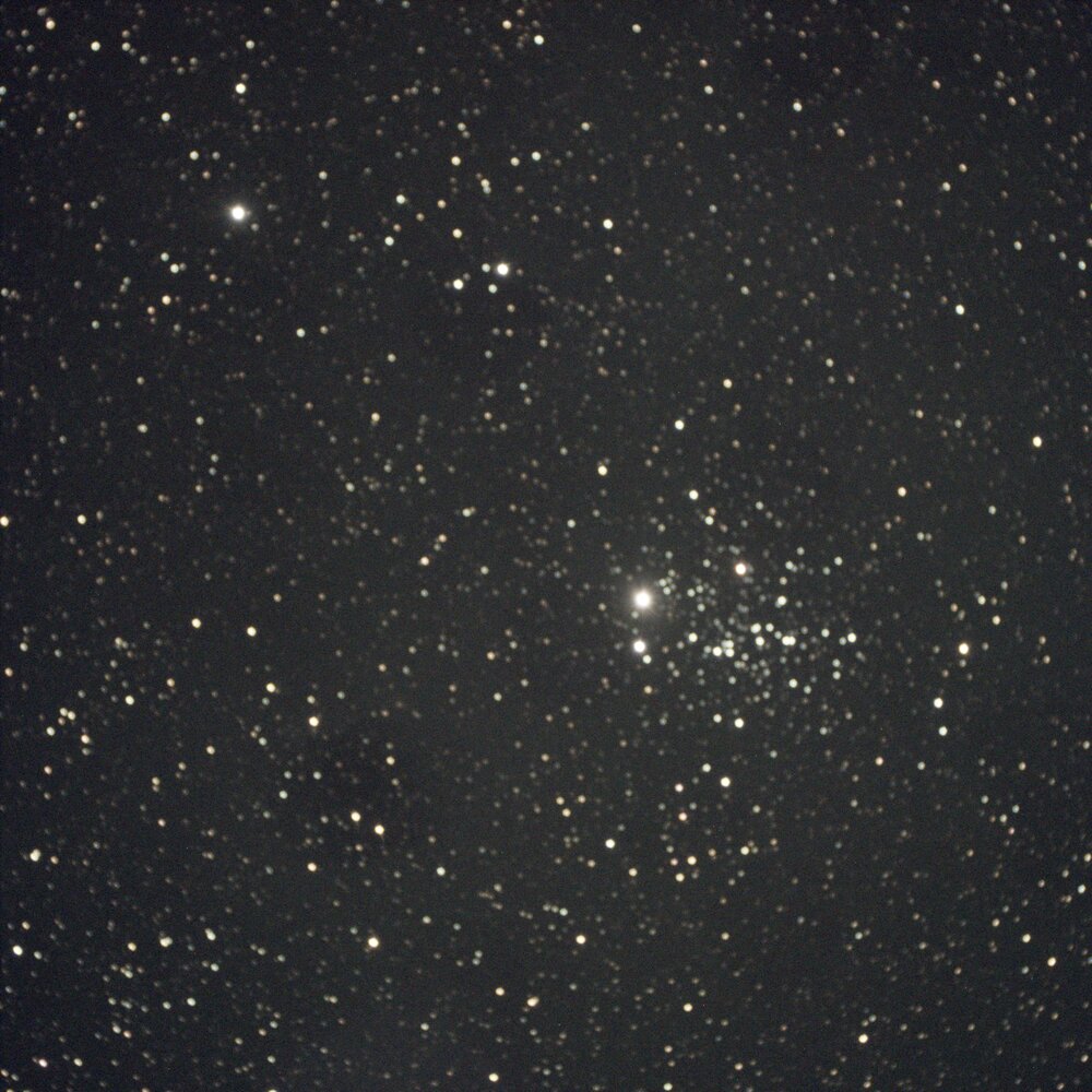

Ce n'est  qu'une seule photo de 3 minutes.
Pour répondre à Colmic.
J'ai fait l'empilement sous SIRIL
Dans un 1er temps
J'ai converti mes bruts en mettant une croix dans :Dématricer
puis j'ai vu ton tuto que j'ai suivi à la lettre.
Peut -être qu'effectivement 3 minutes c'est de trop mais c'est une lunette Meade 5000 de 127x 950 soit un F/D de 7.5 De plus j'image en centre ville et il y a pas mal de pollution.
Et la différence entre un rapport de 3.6 et 7.5  doit tourner autour de 3 ou 3.5 Cela nous donne donc environ 2 minutes. Et tu penses que le manque de couleur pourrait provenir de temps trop long ?
En tous les cas merci pour cette piste que j'essairai dès que le temps le permettra. Mais étant débutant je suis preneur de conseil
Voici l'image après traitement SIRIL et un peu de cosmétique sous photoshop
Link to comment
Share on other sites
Faut bien comprendre que les étoiles n'ont pas besoin d'un temps de pose très long, même en milieu pollué, et surtout en milieu pollué je dirais.
Plus tu vas poser plus tu vas saturer tes étoiles (ce qu'on voit bien ici), et plus tu vas faire monter le fond de ciel alors qu'au contraire sur les amas on n'en a pas forcément besoin.
Ma photo plus haut c'est fait en région parisienne, avec des poses de 30s, j'aurais même pu poser 15s que ça suffisait amplement.
Ensuite tu cumules 30 minutes au total ça suffit bien, une heure grand max.
il y a 39 minutes, corsaire1348 a dit :
Donc tu as utilisé un script on est d'accord si c'est mon tuto ?
Je comprends pas quand tu dis que tu as converti d'abord tes brutes, ben non il ne faut surtout pas faire ça, et surtout pas si tu soustraits des DOF en plus.
Quelle version de SiriL utilises-tu ?
Avec le script on colle ses brutes NON CONVERTIES dans le dossier brutes, puis les DOF NON CONVERTIS non plus et on lance le script et basta.
Donc non tu n'as pas suivi mon tuto à la lettre, parce que je ne dis pas ça du tout, ou alors tu parles d'un vieux tuto ?

Ok donc tout va bien.
En forçant un peu la saturation j'obtiens bien un peu de couleurs sur les étoiles non saturées :
Faut refaire ça avec des poses beaucoup plus courtes et surtout avec une meilleure mise au point ;)
