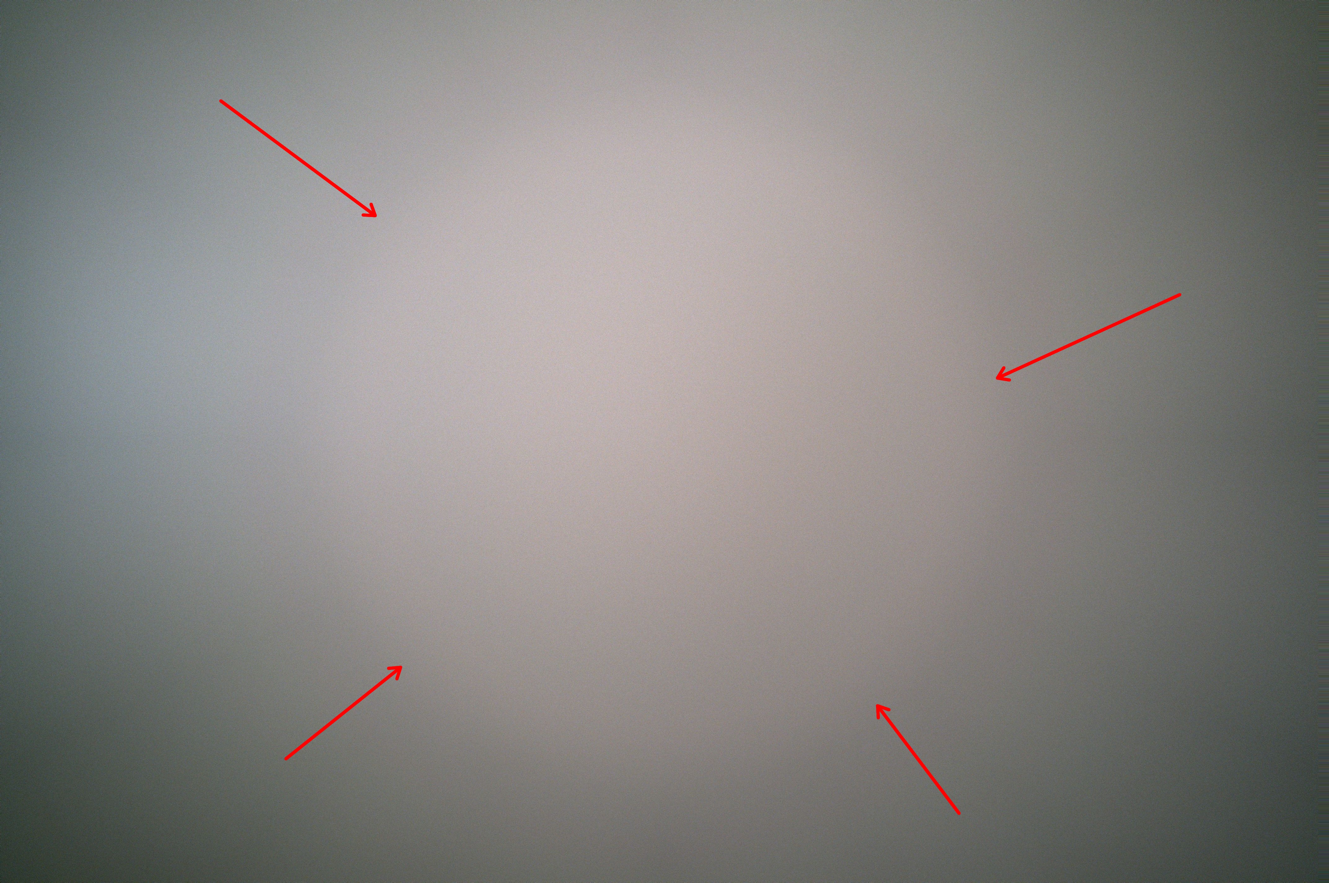

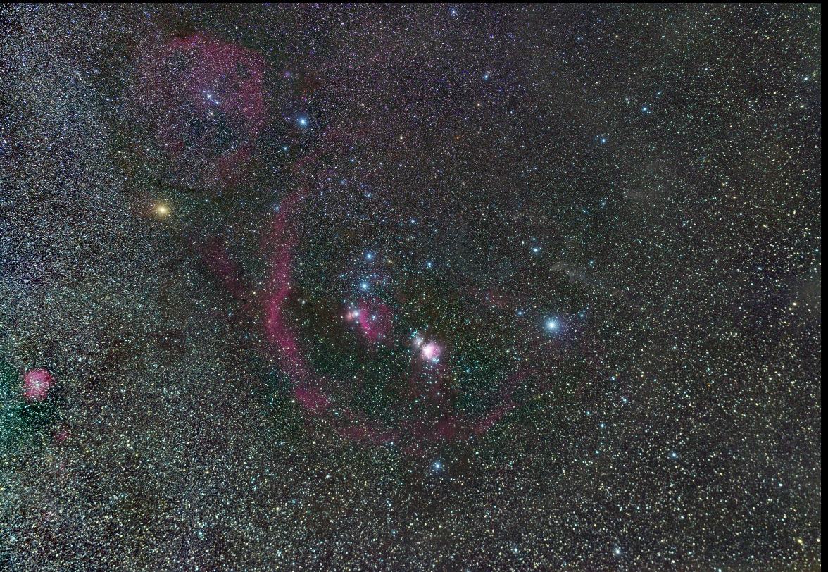

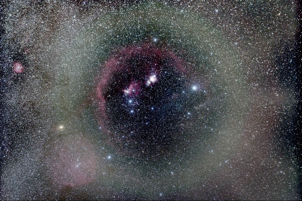

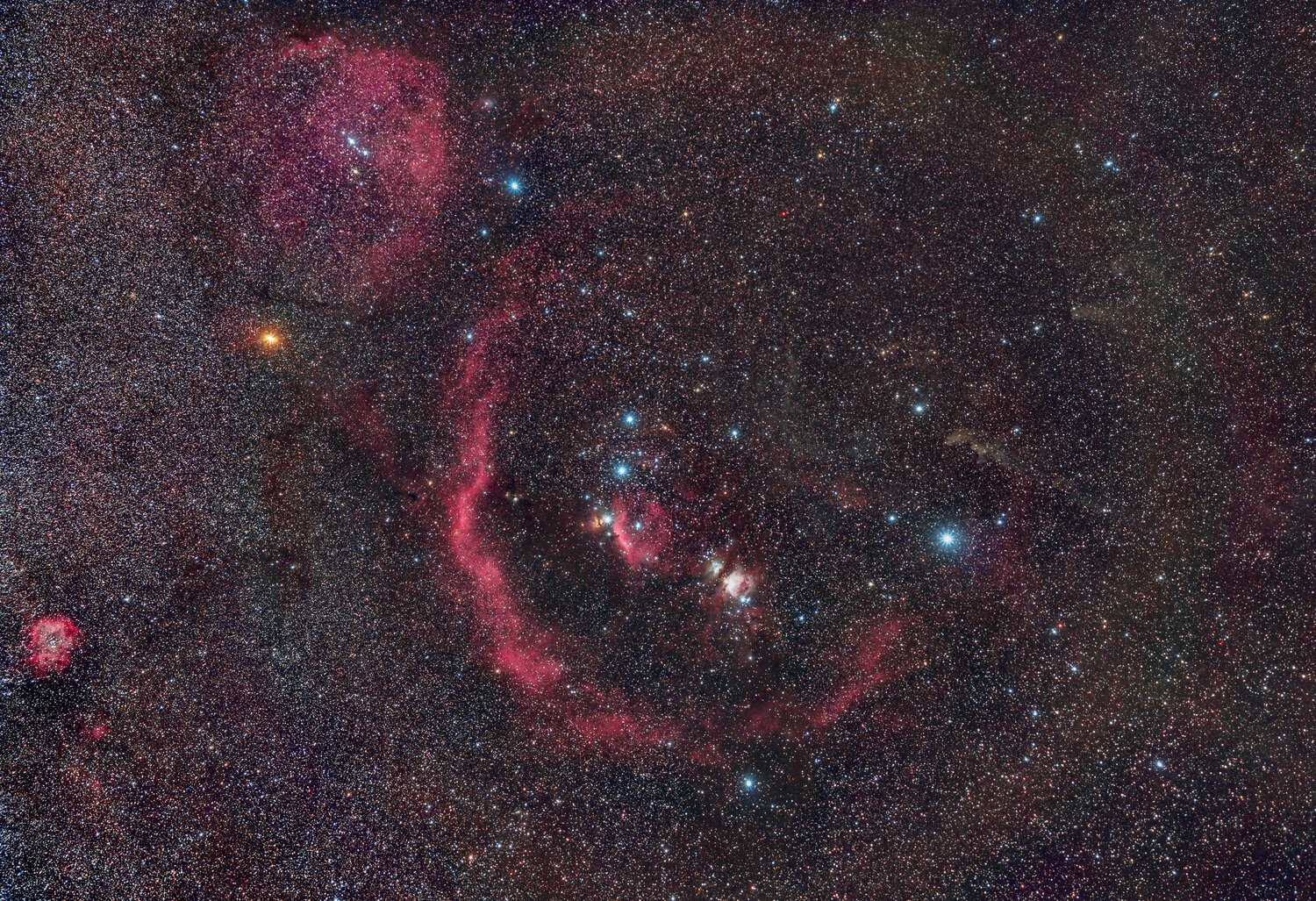

j'ai fait il y a deux semaines un grand champ sur Orion avec pour objectif de capturer la boucle de Barnard au 50mm et sony a7s astrodon. Bon pas de gros souci, on la voit mais l'image finale après retrait du gradient ...Au secours.  Il y a sur-correction au  centre et un anneau sous-corrigé autour, j'ai essayé d'empiler avec Siril, pixinsight. Même résultat.  J'ai fait les flats avec différentes techniques (écran pc, ciel, feuille blanche), là aussi ça ne change rien à l'affaire.
Je mets à disposition des fichiers sur un dossier partagé si besoin, trop lourd pour le mettre ici en pièce jointe.
J'attends vos avis et/ou des pistes de solution....Merci !

il y a une heure, krotdebouk a dit :
Tu devrais poster les masters flat utilisés pour y voir plus clair et question subsidiaire, as-tu utilisé un filtre ?

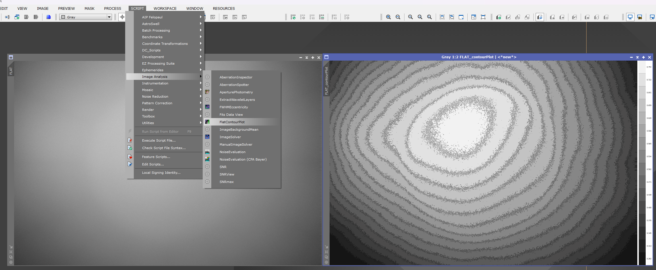

hmmm je me doutais de la question, j'ai ce fichier issu de astropixelprocessor qui doit être le master flat. Voilà son allure non linéaire

Est-ce vraiment un problème de flat? Est-ce que ce n'est pas uniquement une mauvaise utilisation du retrait de gradient?
Hâte de voir ton problème résolu, bien joli champ!
Je ne crois pas , j'ai essayé de le supprimer avec pixinsight DBE puis GraXpert, c'est assez similaire. La forme bien circulaire montre bien que le flat n'a pas fait son job.

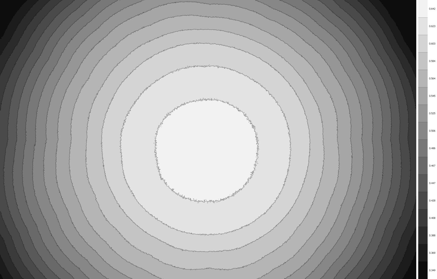

Tu peux contrôler ton master flat dans Pix, il faut qu'il soit passé en monochrome (Image/Color Spaces/Convert to Grayscale). Sur l'image jpg, vu les écarts entre le plus lumineux et le plus sombre, je pense que c'est ta chaine optique qui donne un vignetage que le master flat n'arrive pas à corriger. J'avais lu qu'il valait mieux ne pas avoir plus de 30% d'écart et qu'au delà de 50% ça devient compliqué à rattraper.

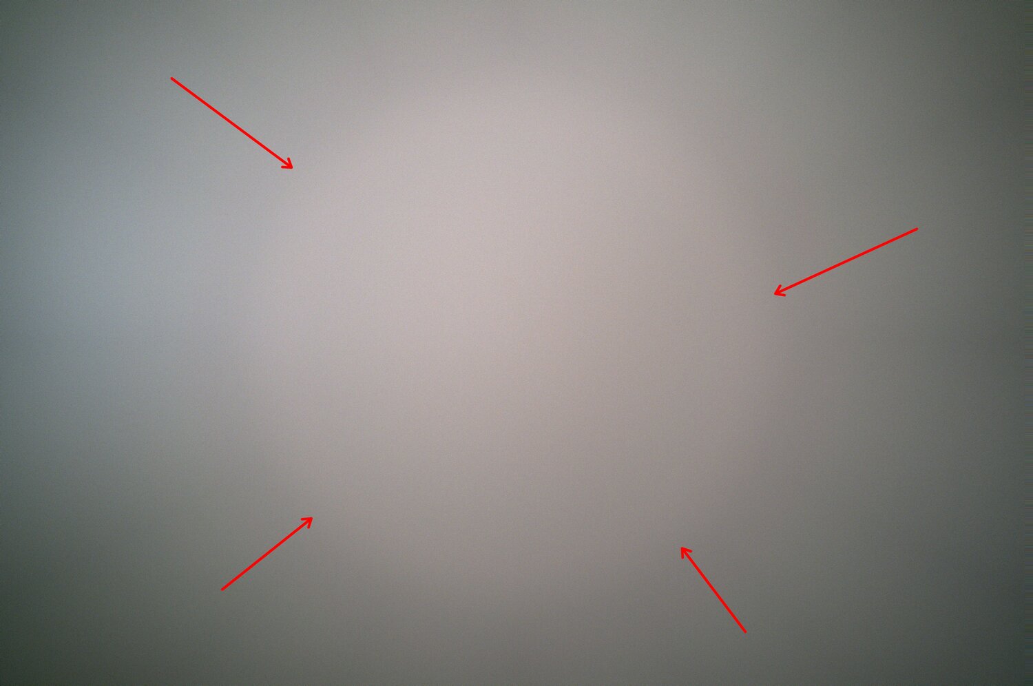

C'est la délimitation assez franche dans la zone des flèches qui me laisse penser qu'il y a un loup dans ta chaine optique. L'A7S est un 24X36, ton objectif est fait pour lui ? Tu n'as pas un filtre devant le capteur ?

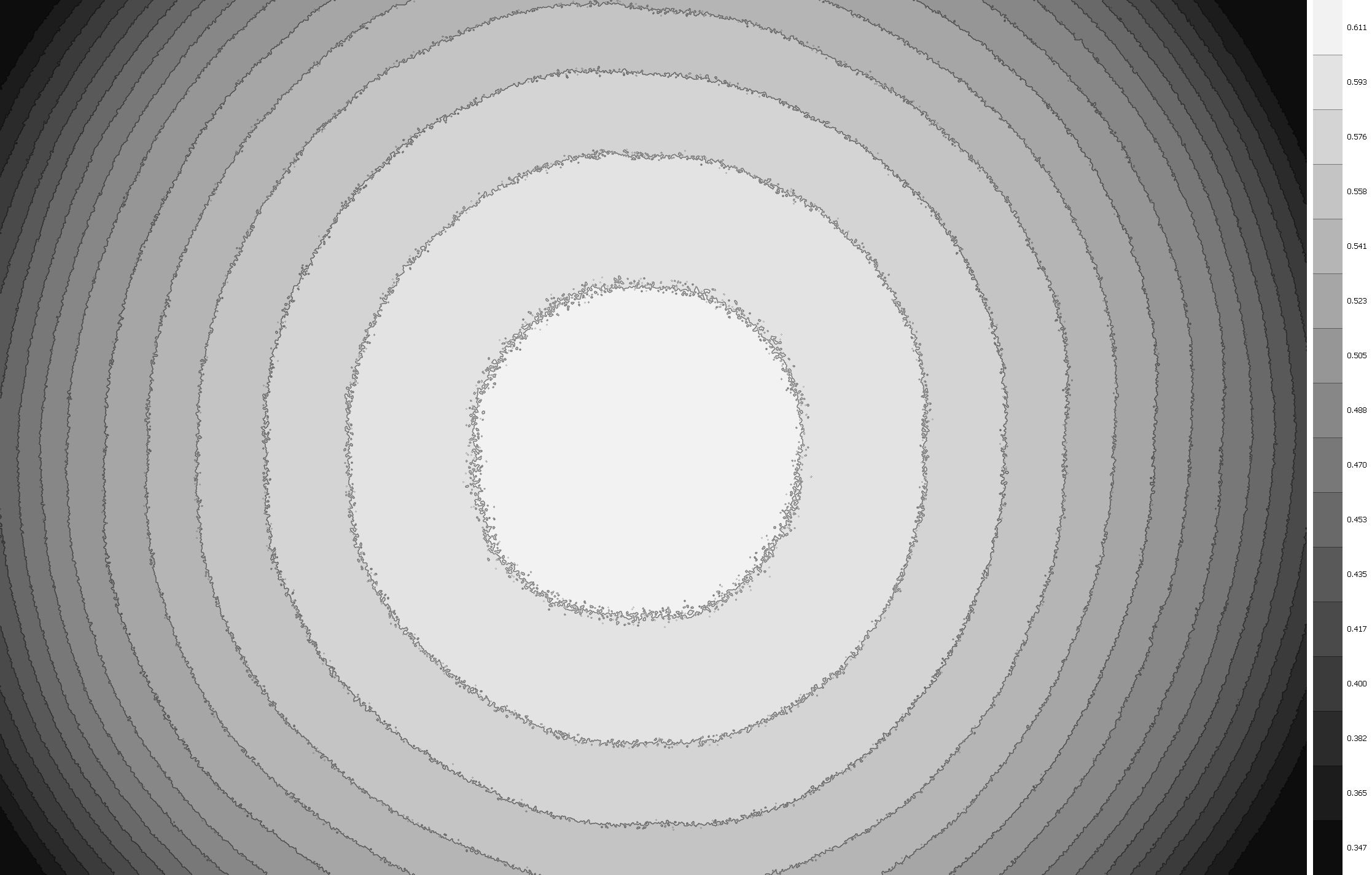

Oui c'est un très bon objectif le voigtlander 50mm f2, tout à fait adapté mais il est certain qu'il a un petit défaut de vignettage. A voir si ça résoudrait le problème en fermant davantage mais ça serait assez consternant de ne pas pouvoir ouvrir plus avec ce caillou.
ok j'ai refait à f2.5 des flats comme mes sur mes brutes et un flat à f4.flat sur l'écran du pc, je constate que l'analyse est bien différente du précédent flat. Bien plus symétriques...je vais voir ce que ça donne avec ces nouveaux flats. Merci de l'astuce pour les analyser, je me souviens avoir fait ça à une époque.
Ah ce serait donc plutôt la méthode que tu utilises pour faire tes flats qui serait la cause de ton problème. Je pense que je ne t'apprends rien mais la source lumineuse utilisé pour faire tes flats doit émettre une intensité lumineuse extrêmement uniforme sur tout le champ. Y'a un truc qui fait bien le taf, c'est le ciel au petit matin ou juste après le coucher du soleil si t'es prêt!

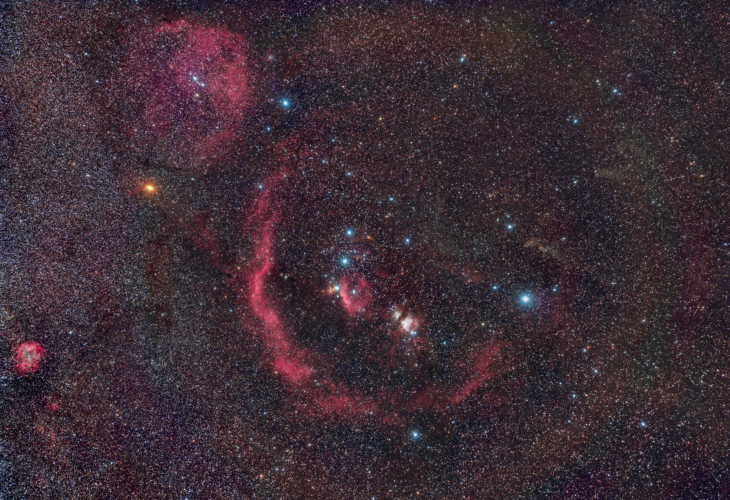

Bon j'ai empilé avec  sequator, logiciel pas vraiment fait pour ça, il ne prend pas en compte les offset par exemple. A l'arrivée l'empilage m'a semblé meilleur, j'ai fait une extraction du gradient plus agressive et j'obtiens enfin un truc potable. Bon ça sauve ma photo que je vais pouvoir traiter mais je n'ai pas trouvé la cause exacte de mon souci.

il y a une heure, stefg1971 a dit :
j'ai sauvé les meubles
Plus que sauvé les meubles, je dirais! Il est bien chouette ce grand champ! La rosette, la tête blanche dans le cadre! Bien joué!
