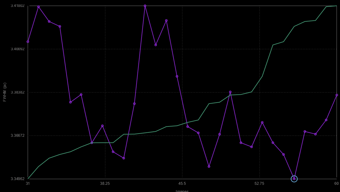

Pour faire la MAP "en touriste" avec un APN et un objectif (ou un télescope/lulu), la méthode est simple : LiveView. Je l'ai expliqué en long et en large ici. Pas besoin de focuser ZWO ni de Nina :
Avec cette méthode j'arrive à une FWHM de 3.4 px en moyenne avec un R6 mk 2, ses pixels de 6µ et 200 mm de focale et sans Bahtinov (j'arrive à 2.5 px avec 70 mm de focale). C'est quasi la limite qu'on peut atteindre avec la débayérisation d'un capteur couleur.
