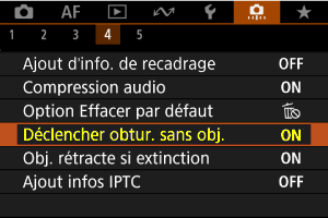

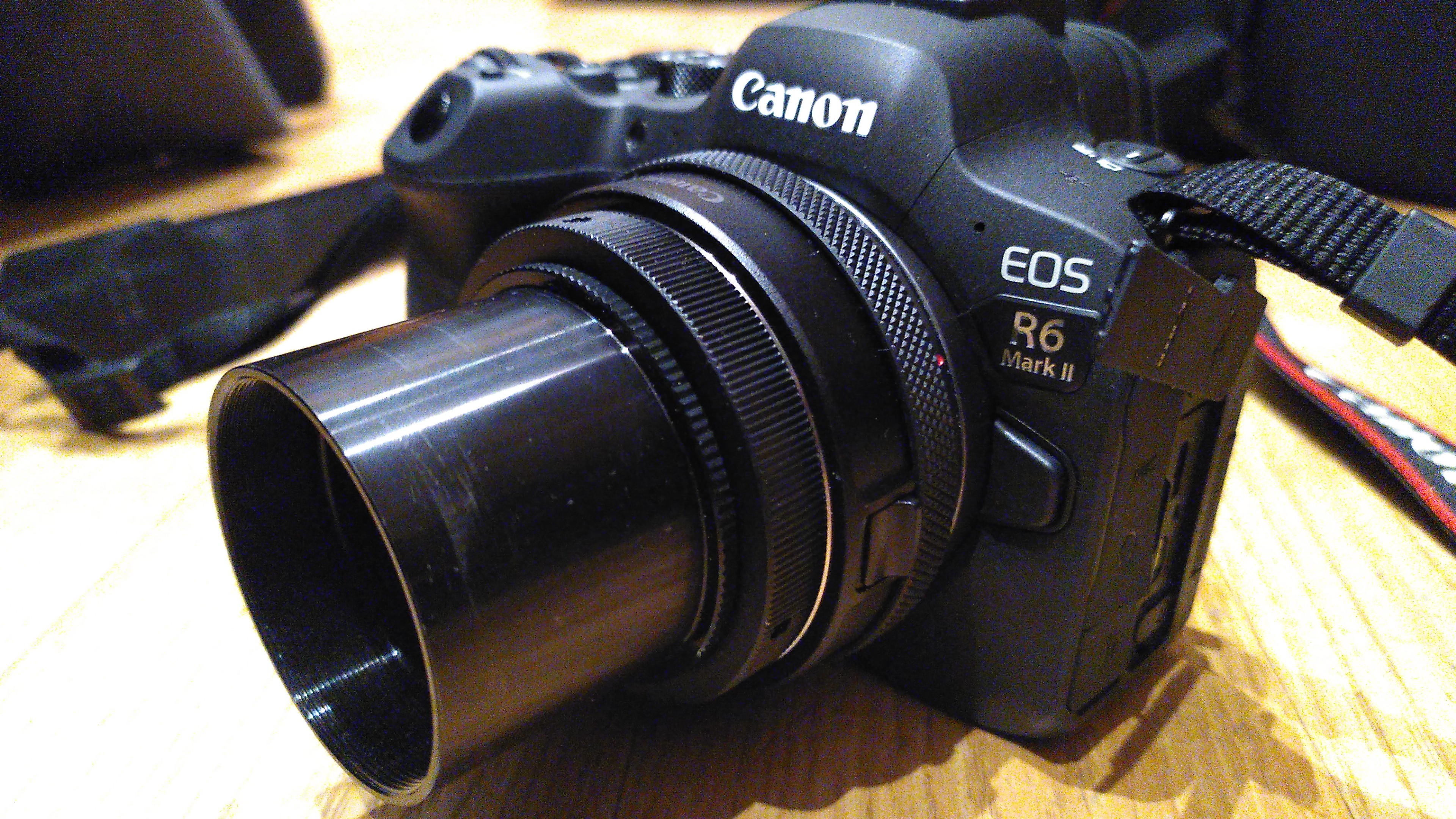

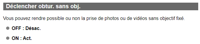

Prise de vue sans objectif (sur télescope/lunette)
Par défaut, on ne peut pas prendre de photo sans qu'un objectif soit monté, ou quand aucun contact n'est détecté avec l'objectif, ce qui est le cas quand on utilise une bague de montage pour télescope, ou un ancien objectif. Il faut dans ce cas activer l'option de prise de vue sans objectif. Elle se trouve dans le menu C.FN 4 :

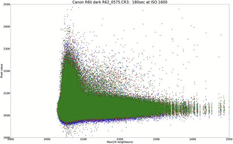

Le capteur CMOS est de type "Dual Pixels" propre à Canon, et n'est ni empilé (stacké) ni éclairé par l'arrière (BSI).

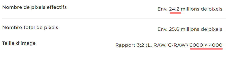

Sur le papier, Canon indique un capteur d'environ 24,2 MPixels, mais qui produit des images de 6000x4000 pixels :
Je ne sais pas comment ils apprennent les multiplications au Japon, car même après avoir bu une bouteille de saké, trempé ma calculatrice dans de la sauce soja, et posé l'opération avec des baguettes, 6000x4000 donne exactement 24 MPix.
Bref, c'est un capteur de 24,0 MPix, offrant des images de 6000x4000 pixels, chaque photosite faisant 5,98 µm de côté.
La technologie "Dual Pixels" est propre à Canon. Chaque pixel est séparé en 2, ce qui permet de faire une analyse spéciale pour assurer la mise au point quelque soit l'endroit sur le capteur. Ce n'est pas si inutile que ça en astrophoto car la très bonne sensibilité du capteur lui permet d'assurer comme un grand une bonne mise au point la nuit sur les étoiles. A priori, plus besoin de Bahtinov avec un objectif AF. Par contre inutile de sauvegarder les informations Dual-Pixel dans les RAW, ça ne sert à rien en astrophoto, ça dégrade légèrement les photos (un peu plus de bruit) et ça double la taille des fichiers.

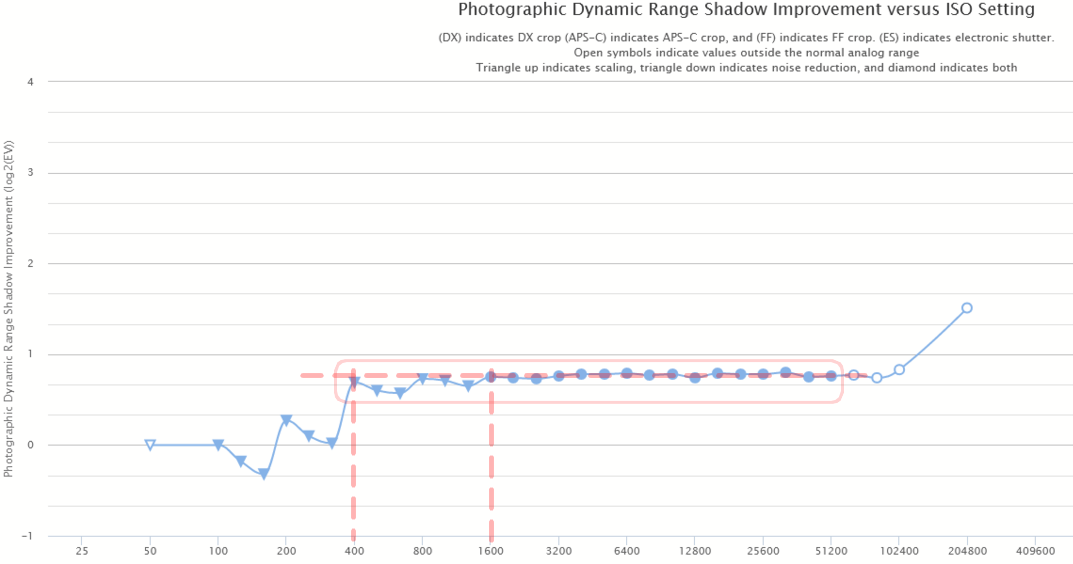

On constate sur la courbe suivante , issue du site de Bill Claff, qu'on ne gagne plus rien en basse lumière à partir de 400-1600 ISO, c'est à dire à partir du moment où la courbe est horizontale :
Augmenter les ISO permet peut être de prendre des photos avec des temps de pose plus courts, mais cela a comme inconvénient de réduire la dynamique. Il est donc préférable de s'assurer de prendre des photos avec une dynamique maximale. Celle ci se trouve entre 400 ISO et 1600 ISO.  On constate en regardant cette courbe, qu'il est "ISO Less" à partir de 400 ISO jusqu'à 51200 ISO car la courbe est quasi parfaitement linéaire sur cet intervalle.
Le traitement du bruit opéré par le processeur interne pour les photos de moins de 1600 ISO est imperceptible sur les images. On est loin des dégâts causés par le Star Eater qui pénalise les capteurs des hybrides Sony.

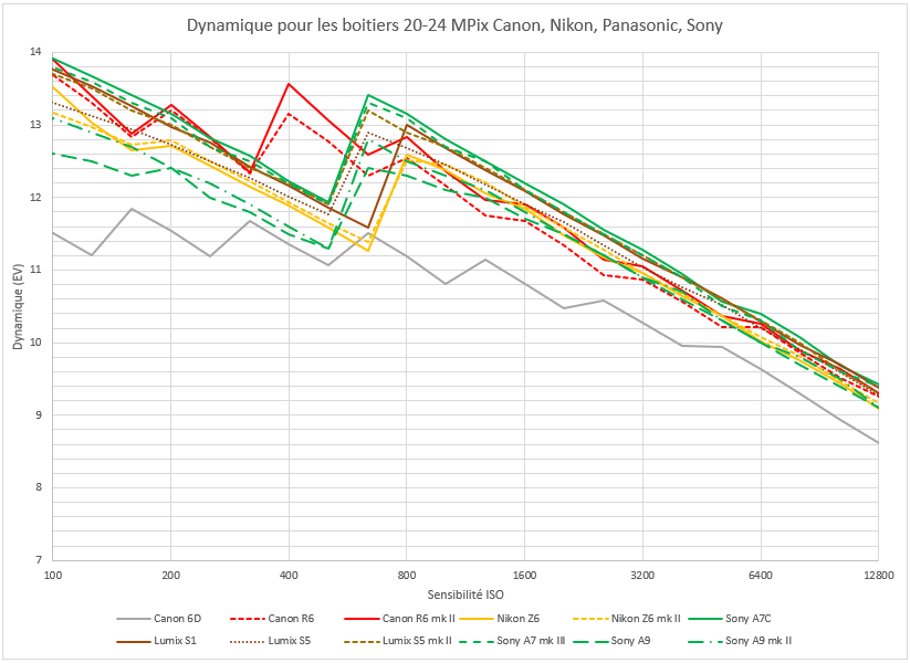

Dynamique
Le R6 mk II est sur la courbe rouge pointillée. A 400 ISO, la dynamique est de 13,5 bits. Elle passe à 12,75 bits à 800 ISO, puis 11,75 bits à 1600 ISO.
Ensuite on perd logiquement à peu près 1 bit à chaque fois qu'on double les ISO. Données issues du site de Bill Claff.
On constate sur ce graphique que tous les boitiers 20-24 MPix récents se valent du côté de la dynamique à partir de 800 ISO. Le Canon 6D est indiqué en gris. Le Canon R6 mk I est indiqué en pointillés rouge, c'est le moins bon de la série. Les 2 Canon R6 I/II sont par contre supérieurs en dynamique par rapport à toute la concurrence à 400 ISO puisqu'ils sont à 13-13,5 bits de dynamique contre à peine plus de 12 bits pour les autres. La réduction de bruit sur les RAW apportée à cette sensibilité chez Canon est invisible, c'est donc à 400 ISO qu'il faudrait idéalement poser pour les photos de nuit et du ciel profond avec les R6 mk I/II sur les objets à forte dynamique (M31, Orion...).

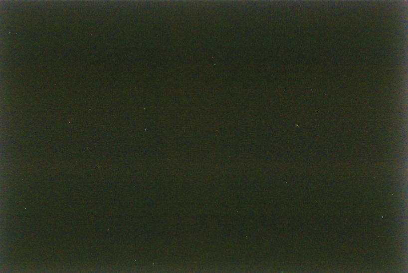

En fait il s'en sort plutôt bien !
Autofocus sur les étoiles
Pour répondre à la question d' @Alhajoth, j'ai visé Orion avec un objctif réglé à 200 mm de focale, f/2.8. En appuyant à mis course le bouton de déclenchement, l'appareil identifie immédiatement les étoiles dans la nébuleuse et aussitôt fait la mise au point. Sur 10 images prises successivement avec une MAP refaite à chaque fois, le focus était correct sur 8 d'entre elles, et moyen sur 2 autres.
L'exercice était extrême car au delà de 100 mm de focale, on souhaite généralement avoir des étoiles parfaitement résolues, en dessous, c'est plutôt le paysage cadré avec le ciel qui est important.
Voici l'une des images prises avec mise au point automatique, sans Bahtinov.
(crop de 800x800 sur la photo de 6000x4000 px, image à échelle 1) :
On doit pouvoir faire mieux avec un Bahtinov, c'est certain mais c'est déjà un bon début.

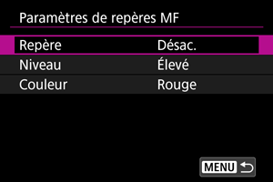

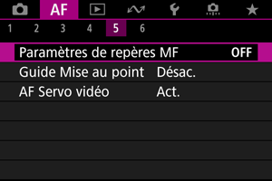

Avec un télescope ou une lunette, évidemment, l'AF ne fonctionnera pas. Mais on peut activer ce qui s'appelle le "Focus Peaking". La mise au point se fait manuellement et le processeur identifie les zones nettes en les surlignant avec une couleur de son choix (par défaut en rouge, sinon bleu et jaune). On peut régler la sensibilité de la méthode (défaut Elevée, sinon Faible). Malheureusement le focus peaking n'est plus affiché quand on zoome sur l'image du LiveView, dommage. Peut être que ça sera changé sur une mise à jour du firmware...
Le focus peaking n'est pas activé par défaut. Pour l'activer il faut aller sur cette fenètre :
image.png.9892feda9697065ec5e91aaeda938924.png qui ouvre celle la : image.png.78be3c129ab8df531d6f3e8aaffc1606.png
Puis mettre Repère sur Activé et laisser les deux autres par défaut (Niveau : Elevé, Couleur : Rouge).

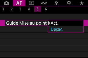

Si on n'aime pas le focus peaking, Canon a aussi implémenté un "Guide de mise au point".
Un petit rectangle s'affiche sur la zone qu'on veut (on peut la déplacer avec le clito) surmonté de trois petites flèches, un peu comme les aigrettes du Bahtinov. Plus elles sont proches plus la MAP est bonne. Il suffit de les superposer pour que la MAP soit correcte, elles s'affichent alors en vert :
Mais tout comme le focus peaking, cette assistance à la MAP n'est plus disponible quand on zoome le LiveView.

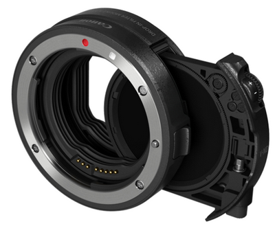

La bague RF-EF porte-filtre
Cette bague permet l'insertion de filtres.
On peut l'acheter soit avec un filtre clair, soit avec un filtre polarisant, soit avec un filtre ND variable.
D'autres vendeurs proposent des filtres, comme IDAS qui en propose 2 :
- verre clair traité antireflet, vendu 140€
- Nebula I, qui ne laisse passer que les longueurs d'ondes dans le OIII-Hb, et Ha-NII-SII, vendu 290€ (qui a peu d'intérêt si l'APN n'est pas modifié)
Ce sont des filtres spéciaux dans leur dimension pour être placés dans le porte filtre d'origine Canon. Le porte filtre en lui même n'est pas fourni.
Un canadien, mais je suppose que d'autres s'y sont déjà mis avec leurs imprimantes 3D (je n'ai pas trop cherché), propose un porte filtre compatible avec la bague Canon RF-EF, et qui permet de monter des filtres standards 2'' (juste le verre, pas le support). Le porte filtre s'insère dans la bague RF-EF comme le porte-filtre d'origine.
http://eosrdropinfilterholder.ca/
Teleskop Express vend un adaptateur RF-EF qui permet d'y visser des filtres classiques 2'', mais il ne reconduit pas les contacts électriques entre le boitier et l'objectif. Il est donc à privilégier pour les lunettes, télescopes et objectifs manuels (type Samyang).
On a donc des solutions pour y mettre tous les filtres astro du marché.

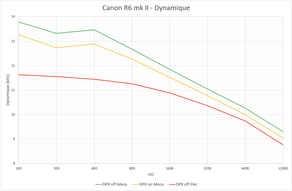

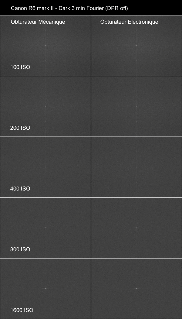

Bruit et Obturateur mécanique/électronique + Dual Pixel RAW
Le mode Dual Pixels RAW
Le capteur CMOS de Canon est de type "Dual Pixels RAW" (ou DPR). Ce mode peut être activé ou non. Il n'est cependant d'aucune utilité en astrophoto.
La technologie DPR consiste à placer deux photodiodes sous chaque pixels (ou une partie des pixels) là où normalement il n'y a qu'une seule photo diode. Quand ce mode est activé, le RAW contient alors deux images, l'une qui combine le signal des deux photodiodes, l'autre ne contenant que le signal d'une des deux photodiodes.
Le photographe peut ensuite, via le logiciel DPP de Canon, ajuster des micro-réglages sur la netteté en exploitant la petite parallaxe entre les deux photodiodes. En contrepartie les fichiers sont deux fois plus volumineux et on note une augmentation du bruit.
Ce mode n'est d'aucune utilité en astrophoto car les objets photographiés se situant à l'infini, la parallaxe est trop faible pour être exploitable.
Canon recommande l'usage de ce mode pour des focales de plus de 50 mm et une ouverture maximale de f/5.6 en réglant la valeur ISO à 1600 au maximum. La distance au sujet a aussi son importance, elle doit être comprise entre F/50 et F/5, F étant la focale exprimée en mm. Avec un grand angle de 14 mm souvent utilisé en paysages de nuit, cela correspond à un objet compris entre 0.3 et 3 m... autrement dit même en paysages de nuit, ce mode n'est pas utile.
Le type d'obturateur
Canon propose 3 méthodes d'obturation pour la prise de vues :
- obturateur mécanique (avec des rideaux), c'est le mode par défaut
- obturateur électronique avec 1er rideau
- obturateur électronique pur (incompatible avec le mode DPR)
Les deux premiers modes limitent le temps de pose à de 30s à 1/8000s et les images RAW sont codées sur 14 bits par plan de couleur.
Le mode électronique permet d'aller à 1/16000s mais les images sont codées sur 12 bits par plan de couleur.
Tous les modes permettent le mode Bulb sans limitation de durée.
On a donc 5 combinaisons possible :
- DPR activé et obturateur mécanique
- DPR activé et obturateur électronique 1er rideau
- DPR désactivé et obturateur mécanique
- DPR désactivé et obturateur électronique 1er rideau

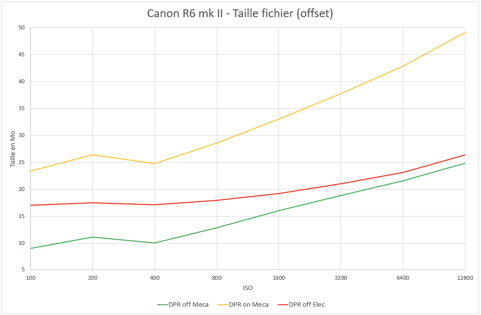

Taille des fichiers

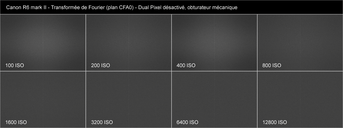

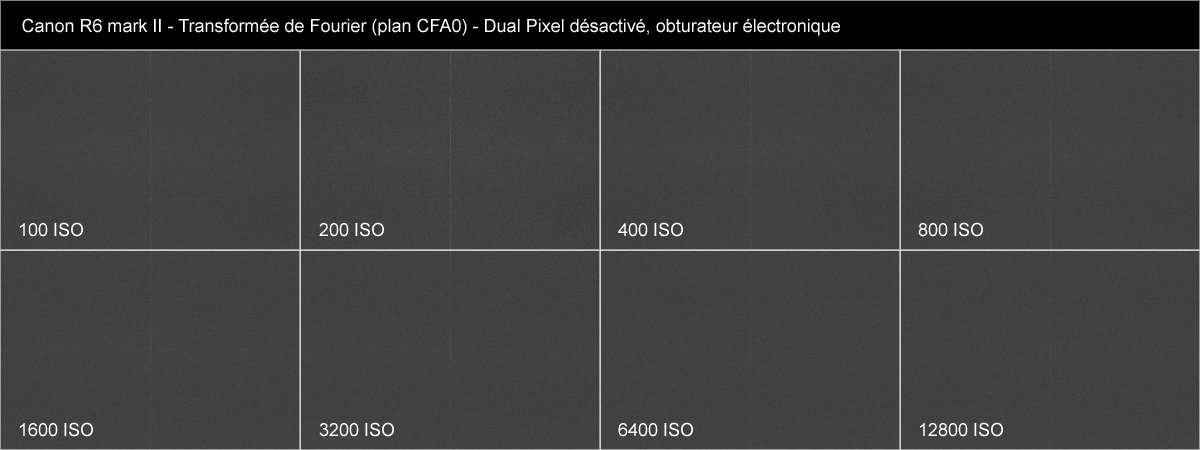

Les courbes suivantes montrent l'évolution des tailles des fichiers pour une photo prise à 1/8000s dans le noir complet. Seul le bruit de lecture est donc présent, et comme il est aléatoire, plus il y a de bruit, moins la compression est efficace et plus la taille du fichier augmente. C'est donc une bonne méthode pour comparer la taille des fichiers d'une méthode à l'autre, et pour se faire une idée de l'évolution de la quantité de bruit selon les ISO.
Sachant que les photos prises avec l'obturateur mécanique sont codées sur 14 bits, et que celles prises avec l'obturateur électronique sont codées sur 12 bits, on se serait attendu à ce que les fichiers "méca" soient plus volumineux que les fichiers "élec", or c'est l'inverse qui se passe,  bizarre.
Le doublement de taille en mode DPR est normal car ce mode dédouble la quantité de données à stocker.

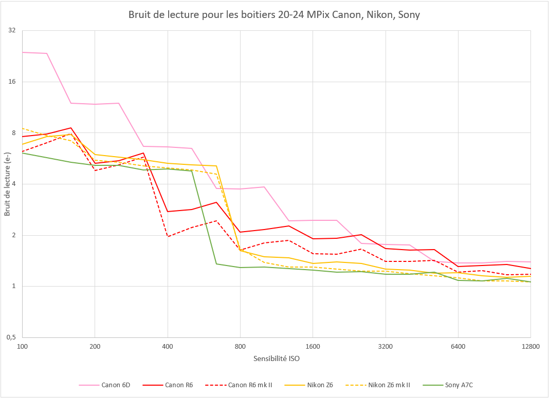

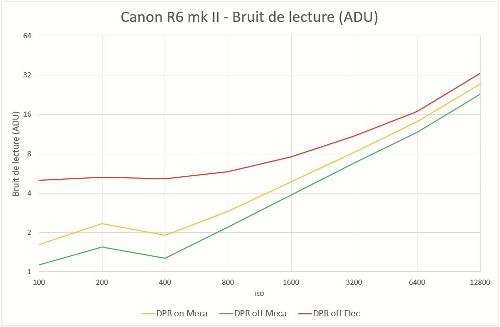

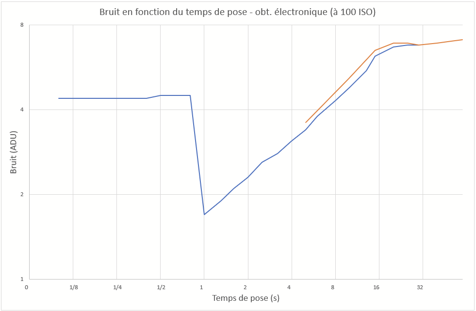

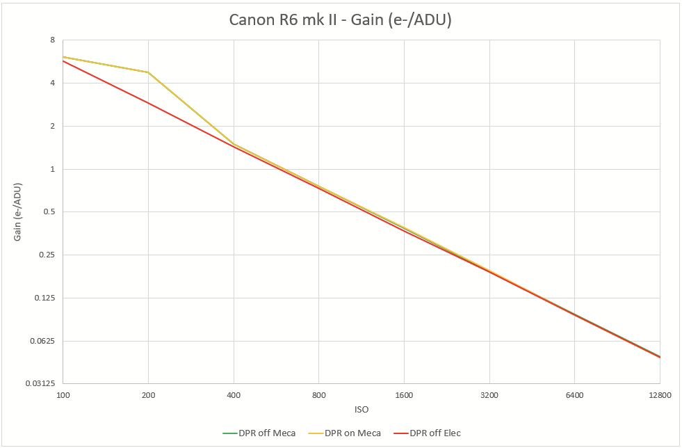

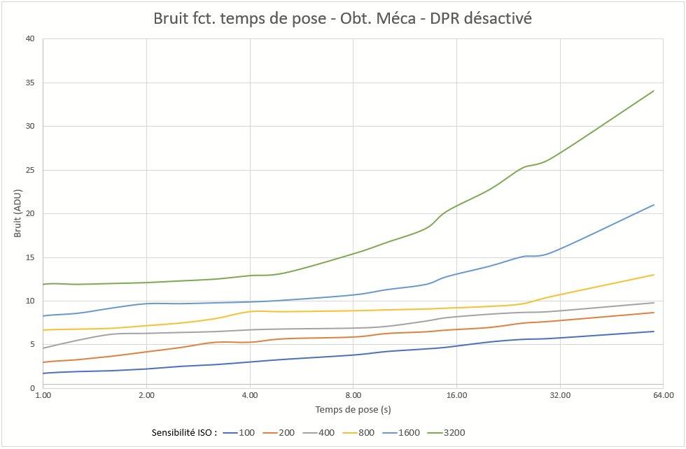

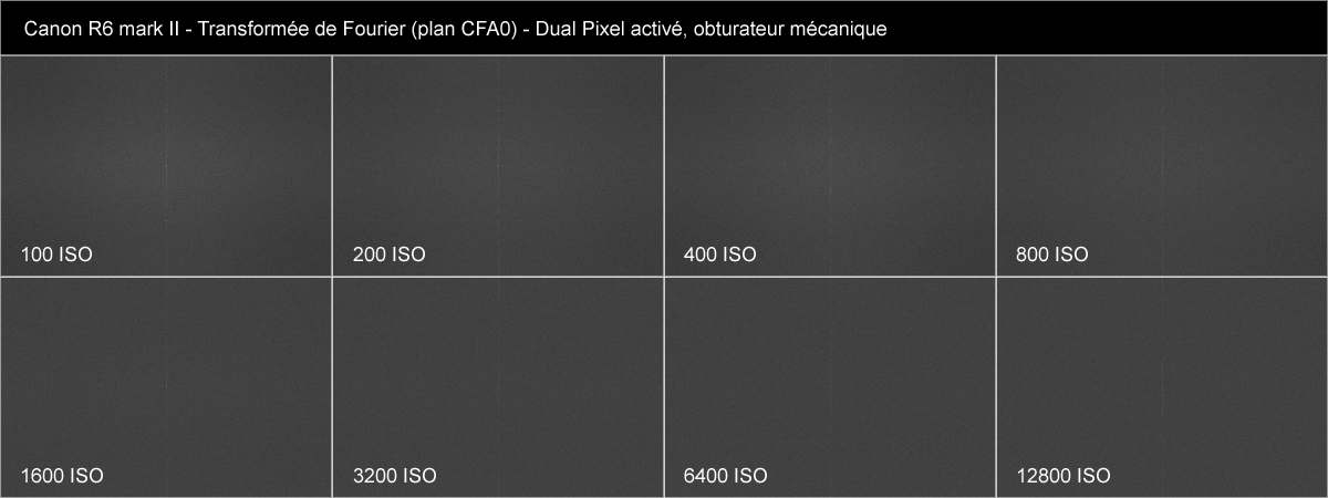

Bruit de lecture et gain
Les mesures ont été faites pour les 3 combinaisons suivantes :
A noter que si vous voulez faire des offsets synthétiques, il le niveau est de 512 ADU jusqu'à 320 ISO, et de 2048 à partir de 400 ISO.
La méthode d'acquisition et de calcul est détaillée sur le site de Christian Buil.
Le constat est flagrant, la meilleure combinaison est de désactiver le mode DPR et d'être en obturateur mécanique (courbe verte). L'utilisation de l'obturateur électronique (courbe rouge) fait exploser le bruit sur les images, surtout en deçà de 1600 ISO. Même si l'écart se réduit au delà de 1600 ISO, ce mode reste malgré tout plus bruité. Le mode DPR activé (courbe orange) double la taille de l'image et ajoute du bruit, il n'est donc pas vraiment utile.
Comparaison avec les boitiers concurrents
J'ai utilisé les informations du https://www.photonstophotos.net/ de Bill Claff, pour différents boitiers 20-24 MPix. J'ai laissé le Canon 6D (rose) pour référence.
Le bruit de lecture des boitiers hybride (sauf le R6 mk I) est particulièrement faible à partir de 800 ISO puisqu'il est de moins de 2 e- pour arriver vers 1,5 e- à 12800 ISO. C'est une très bonne performance :
  • Le A7C (vert) est déjà bon à partir de 640 ISO.
  • Les R6 mk II (rouge pointillé), Z6 mk I (jaune) et mk II (jaune pointillé) et A7C ont des performances quasi équivalentes à partir de 1600 ISO.
  • Le R6 mk I (rouge) n'approche les autres qu'à partir de 6400 ISO.

Modification des RAW avant sauvegarde
Le choix du type d'obturateur et de la fonction Dual Pixels a un effet sur la façon dont les RAWs sont prétraités avant d'être sauvegardés. On constate dans certains cas les signes d'une réduction de bruit.
La réduction de bruit laisse des traces dans la transformée de Fourier d'une image d'offset. Il s'agit généralement d'un filtre de type passe bas qui se traduit par un éclaircissement de la zone centrale de la transformée de Fourier, un peu comme si on avait un vignettage. Un traitement plus sophistiqué laissera des traces différentes.
Bill Claff explique très bien sur son site l'impact des divers prétraitement sur la transformée de Fourrier.
Voici à quoi ressemblent les transformées de Fourier selon les réglages de prise de vue.
Une réduction de bruit est apportée à 100 ISO, comme en témoignent les zones blanchâtres au centre,  mais s'atténue progressivement pour disparaître  complètement à 1600 ISO.
Avec le Dual Pixel activé, on constate le même type de traitement que s'il est désactivé.
Aucun traitement ne semble visible avec l'obturateur électronique :
On distingue dans tous les cas des lignes horizontales qui semblent découper l'image en 4 :
La question à 100 balles : comment la réduction de bruit effectuée sur les RAW des prises de vues avec obturateur mécanique affecte les astrophotos ?

Les darks
Les darks sont très propres.  Voici un dark de 10 minutes à 100 ISO, poussé à l'extrême de +10 EV !
Certains y voient de l'ampglow, il n'y en a pas ! Tout au plus peut-on distinguer une légère bande un peu plus claire sur le bord droit et une légère teinte verte, mais n'oubliez pas que l'image a été poussée de +10 EV, c'est à dire qu'elle est équivalente à une pose de 10 min à 102400 ISO !
On ne note aucune différence sur le traitement de réduction de bruit sur les RAWs en obturateur mécanique ou électronique. Que l'on soit en obturateur mécanique ou électronique, dès que le temps de pose dépasse 1 s, le traitement du signal est le même :

Bruit en fonction du temps de pose (1/2)
Le Star Eater de Sony s'active à partir d'un certain temps de pose. J'ai regardé l'évolution du bruit des images, à 100 ISO pour divers temps de pose.
Avec l'obturateur électronique, il est très évident qu'un algorithme de réduction de bruit s'active quand le temps de pose est supérieur ou égal à 1 s. Quand le temps de pose est de l'ordre de 15 s, les pixels chauds saturent et le bruit arrive à un pallier. Je ne suis pas allé au delà de 1 minute. Les modes Manuel et Bulb suivent la même loi (le Bulb est légèrement supérieur en bruit parce que le capteur était plus chaud quand j'ai fait le test après avoir effectué celui du mode manuel).

Niveau d'offset (ou biais)
Il est important de connaître le niveau moyen d'offset, aussi appelé biais, pour la calibration des images.
Les constructeurs de capteurs ajoutent un niveau constant au signal afin d'éviter des artéfacts et de faciliter le post traitement. En calibration des images, nos logiciels astro (PixInsight, Siril, Iris...) nous demandent de soustraire soit un offset maître (calculé à partir de plein d'offsets) soit un offset synthétique. Le but de cette manœuvre est de soustraire ce biais.
Souvent les flats sont pris à bas ISO (100 ISO), et c'est mieux, afin de maximiser leur dynamique, alors que les images du ciel profond sont prises à une sensibilité optimale pour avoir le meilleur rapport signal sur bruit. Dans la grande majorité des cas, le niveau de biais est le même quelque soit la sensibilité ISO choisie (par exemple pour le Canon 6D, c'est 2048 ADU).
MAIS avec le R6 mark II le biais est de :
  • 512 ADU de 100 à 320 ISO
  • 2048 ADU à partir de 400 ISO
Il ne faut donc pas oublier de prendre en compte cette différence dans les étapes du prétraitement, si vos flats ne sont pas faits à la même sensibilité ISO que vos lights.

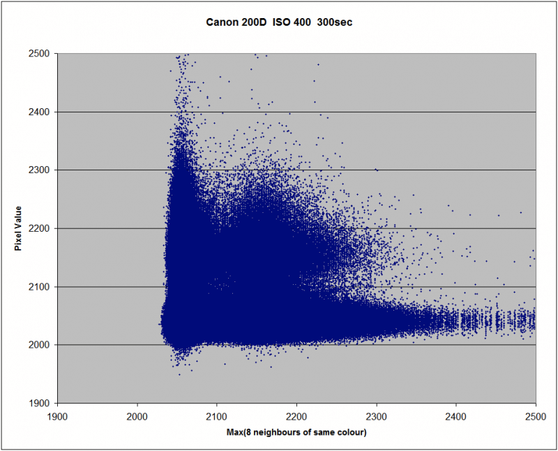

Analyse du traitement du bruit

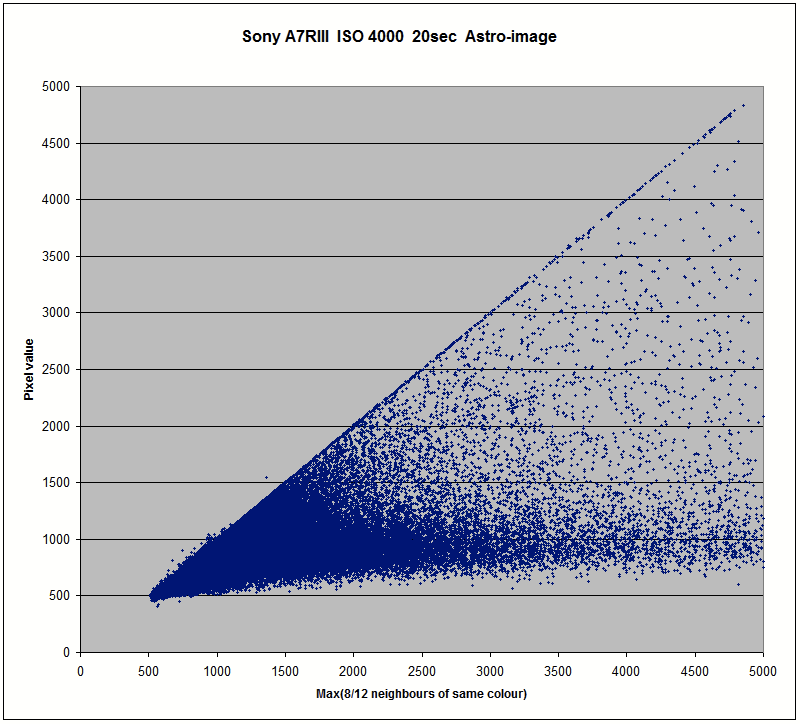

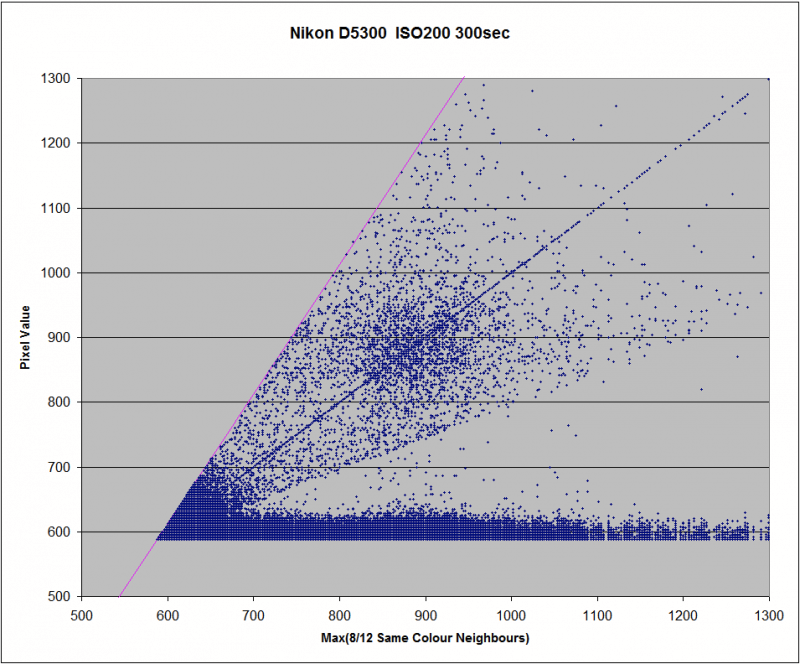

Mark Shelley (sharkmelley sur Cloudynights) a une méthode pour déceler l'impact destructif de l'algorithme de traitement de bruit. Il porte sur un graphique les pixels qui sont égaux au max des 8 à 24 pixels voisins, en abscisse le nombre de ces pixels, en ordonnée la valeur de ces pixels.
Quand aucune réduction de bruit n'est faite, voici le graphique attendu :
L'aspect change énormément lorsqu'un algorithme est appliqué :
image.png.8141d50d61ebff093633ad274882d19e.pngimage.png.21e96b8527cdd0f8e76d76f625a8c127.png
Cela montre que pour chaque pixel l'algorithme remplace sa valeur par une valeur calculée à partir de celle des pixels voisins, dans l'idée d'éliminer les pixels déviants. On connait l'effet destructeur de ce type de réduction de bruit sur les petites étoiles de nos images...
J'ai envoyé à Mark des darks faits avec le Canon EOS R6 mark II, et il en sort le graphique suivant :
On ne voit aucune trace de traitement du type de celui apporté par Nikon ou Sony.
A 200 ISO, c'est pareil, même si la transformée de Fourier montre qu'il se passe quelque chose, l'algorithme utilisé par Canon n'est pas visible sur l'analyse de Mark :

Bruit en fonction du temps de pose (2/2)
Voici maintenant l'évolution du bruit en fonction du temps de pose, de 1 à 60 s, de 100 à 3200 ISO.
On ne voit pas d'activation de réduction de bruit déclenchée selon le temps de pose, contrairement à ce qui se passe avec les Sony A7S.
On retrouve le mauvais comportement à 200 ISO, dont le bruit est supérieur à ce qu'on attend si on ne devait suivre que l'évolution logique des ISO. La courbe marron devrait être plus proche de la courbe bleue à 100 ISO que de la courbe orange à 400 ISO, or c'est l'inverse qu'on constate.

Dynamique
Pour déterminer la dynamique, j'ai pris une photo volontairement surexposée et mesuré la valeur maximale des pixels (avec l'outil STAT de Siril). Il faut alors soustraire le biais, multiplier ce chiffre par le gain (en e-/ADU) puis diviser le tout par le bruit (en e-). On calcule alors le logarithme en base 2 pour avoir la dynamique en bits. Voici le résultat :
On se rend compte qu'en obturateur mécanique, le mode Dual Pixel RAW fait perdre 0,5 bits jusqu'à 400 ISO puis 0,3 bits au delà. La taille des fichiers étant doublée et la dynamique moindre, il y a peu d'intérêt d'utiliser le mode Dual Pixel RAW... Là encore, la dynamique à 200 ISO est moins bonne que la dynamique à 100 et 400 ISO, un choix incompréhensible de la part de Canon.
L'obturateur électronique a une dynamique sur 12 bits nettement dégradée par rapport à l'obturateur mécanique. Mais la dynamique est malgré tout excellente (plus de 10 bits) jusqu'à 3200 ISO ce qui laisse pas mal de latitude pour travailler sur les RAWs. Par contre en astrophoto, cette perte de dynamique sera vraiment gênante. C'est à 6400 ISO et plus que l'on peut hésiter entre le l'obturateur électronique et mécanique, car la perte est bien plus faible, de l'ordre de 0,5 bit.

Je viens de m'acheter ce merveilleux joujou Canon EOS R6 Mark ii.
J'ai essayer de le mettre sur mon télescope Orion 355 mm xx14g avec une bague  T2 EOS (donc sans objectif, ou plutôt c'est le télescope qui sert d'objectif)
J'ai testé de jour sur un arbre au loin, je n'ai pas de problème pour faire la mise au point en manuel  (MF) mais impossible de prendre une photo. Le voyant MF clignote quand j'appuie sur le déclencheur de l'appareil et pas moyen de prendre une photo.
J'ai passer un temps fou à essayer de trouver le moyen de débloquer mais impossible et je suis tombé sur ton post qui est très intéressant.
Sais-tu quel réglage faut-il ?
Merci
Posted
Salut Pat,
Bon choix ! Cher pour de l'astrophoto, mais bon choix quand même.
Pour ton problème, il faut activer l'option de prise de vue sans objectif. C'est dans le menu C.FN 4 :
Je rajoute cette solution dans le test car c’est effectivement utile !

J'ai un problème de backfocus avec un vieux boîtier canon1200D APS-C installé  derrière un C11 Edge.
Du coup je cherche à m'équiper d'un boîtier plein format de type R qui va me faire gagner 20mm.
Avec mon C11 l'idéal est d'avoir des pixels compris entre 4.6µ et 6.5µ. Mon canon EOS1200D à des pixels de 4.3µ
qui me va bien vu le prix, même si je suis légèrement sur échantillonné.
Concernant la taille des pixels, ceux du canon R sont de 5.3µ, pour le R6 MII 6µ avec une grosse différence de prix !
Pouvez-vous me conseiller entre ces 2 modèles et en particulier est-ce que la différence de prix est justifiée ?
Autre chose, le canon sera probablement utilisé de temps en temps pour faire quelques time-laps grand champs avec un objectif samyang 14mm.
 Au plaisir de vous lire.
