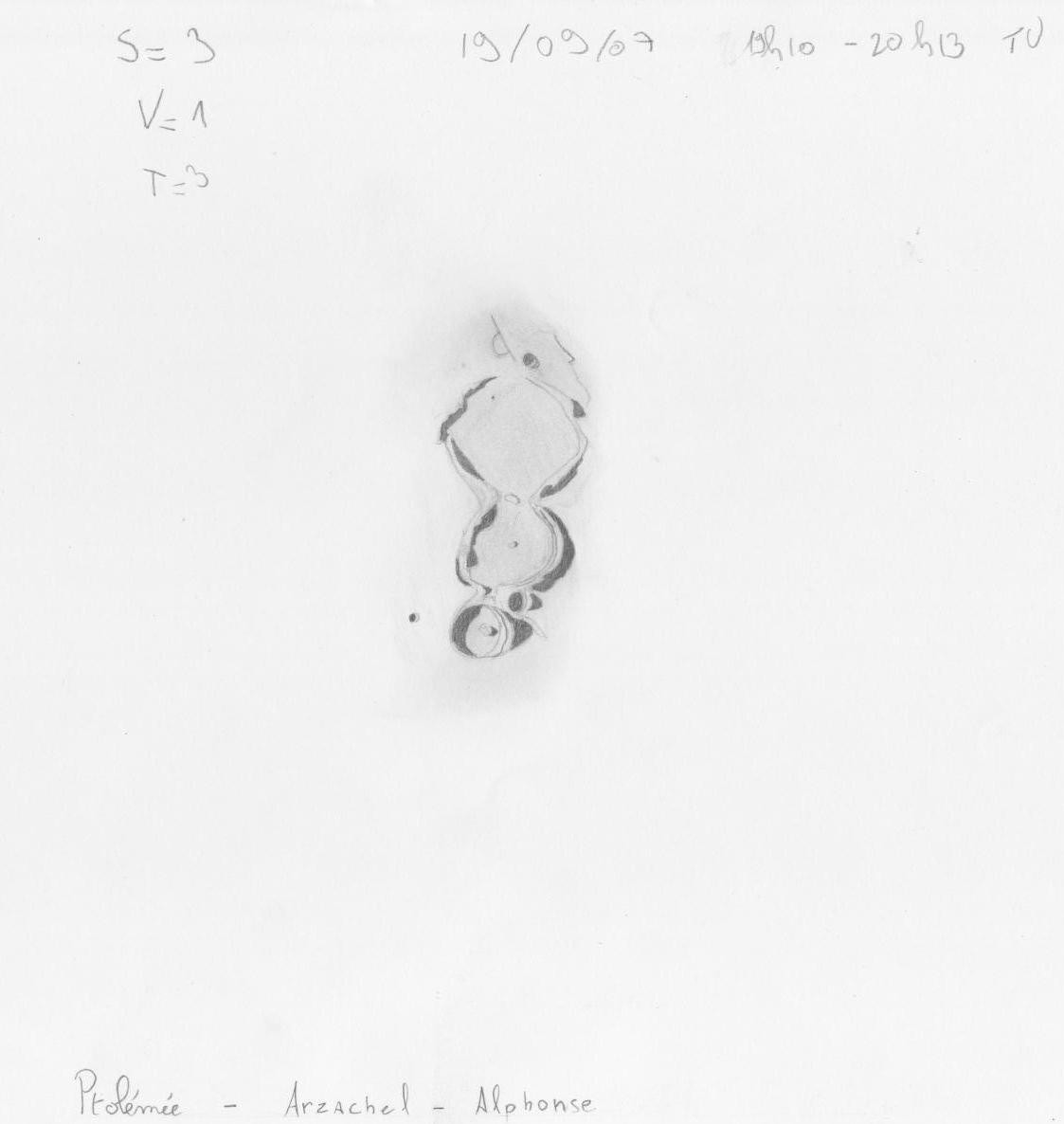

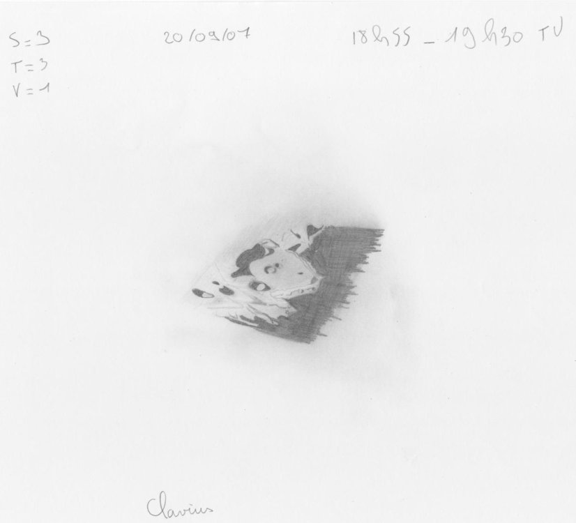

Bonjour à tous, depuis un bon moment déjà je me disais qu'il fallait que je dessine la Lune mais à chaque fois que je regardais à l'oculaire je me disais " et pis nan pas ce soir". C'est qu'on en voit des détails malgrès 60mm! Tout ces détails me faisaient baisser les bras à chaque fois et puis il y à quelques jours en regardant Ptolémée au premier quartier je me suis dit "Allez c'est parti, jme lance"
Donc voilà ptolémée et quelques jours plus tard, clavius. Dites moi ce que vous en pensez ce sont mes premiers de la Dame et dites moi ce que je dois améliorer.;)

C'est tout doux, assez joli je trouve et (ce n'est pas rien) fort fidèle en forme et proportions.
A moins d'avoir une écriture énorme, les dessins me semblent tout petits.
Je pense que tu auras plus facile en dessinant au moins deux fois plus grand, surtout plus tard quand tu t'attaqueras à des zones complexes au terminateur.
Bravo et bonne continuation!

J'aime bien ces dessins (et je les trouve à la bonne taille...) : ce ne sont pas oeuvres d'art comme le font certains, mais justement, quand je regarde ce Clavius et ce Ptolémée, ça me donne envie d'en faire autant parce que ça m'a l'air accessible, je me sens capable d'en faire autant (allez 'Bruno, courage, lance-toi enfin ! <-- oui, oui, quand personne ne me regarde, je me parle tout seul... ah, zut). En tout cas, ce sont des portraits fidèles à la réalité : comme l'a dit Syncopatte, les proportions sont bonnes, et c'est vrai que c'est ce qui est difficile à faire...
Vivement la suite !

Merci pour vos compliments.:) Vous parlez des proportions qui sont pas trop mal respectées et bien sa ma fait plaisir car c'est sur cela que j'ai passé le plus de temps !:rolleyes:
En effet, pour le trio ptolémée-alphonse et azarchel, je suis parti de azarchel et suis remonté. Arrivé à la fin du dessin ou presque j'ai remarqué que ptolémée n'étai pas du tout dans la bonne orientation ! Du coup je l'ai gommé entièrement et l'ai remit correctement (ce qui met un coup à la motivation!).
Mais bon j'sui content que vous ayez remarqué les proportions;)

C'est très sympa, j'aime beaucoup clavius, c'est un peu dommage que ce soit un peu petit mais il faut avoir du courage pour faire ces dessins !!

Ils sont sympas ces dessins.
Je m'y remets actuellement au dessin lunaire et ai aussi tendance à les faire trop petits!

Est-ce que tu donnes des cours particuliers de dessins lunaires parce que j'ai craqué sur le style des deux dessins ci-présents ! ;)
J'ai déjà essayé mais je n'arrive pas très bien à avoir un dessin aussi doux et aussi détaillé !
Tu pourrais donner plus de détails sur ta méthode ? stp !! :be: (matériel...)
Vvastro, j'aime beaucoup tes dessins.
Le style est simple, doux, agréable. ça reflète ce qu'on voit à l'oculaire et c'est joli.
T'as un bon coup de crayon !
Attention, si tu montes en diamètre comme tu l'envisageais il y a peu, tu vas vraiment être découragé : trop de détails !
En passant d'une L80 à un dosbon 250, j'avais carrément arrêté de dessiner la Lune pendant quelques mois, ne sachant plus par quel bout la prendre...

D'abord, une simple feuille type A4, ensuite je regarde bien le forme générale du cratère et je la dessine avec un crayon sec (j'essaye de bien respecter les proportions). Ensuite je place les ombres toujours avec ce même crayon
(j'utilise un crayon bien gras de préférence à la mise au propre). A la fin je place les détails avec un crayon 2H et c'est tout.
Voilà, j'espere avoir dit ce que tu voulais entendre:)
Au fait les deux dessins ont été fait à 72 fois.
