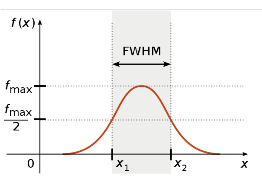

La FWHM veut dire « field width at half maximum » ou en français « largeur à mi-hauteur ».
C’est un paramètre statistique qui indique la largeur d’un objet dont la distribution suit à peu près une distribution de gauss (en cloche) :
C’est le cas des images des étoiles qui sont étalées à cause de la turbulence atmosphérique mais aussi à cause des aberrations de l’optique et de la façon dont le capteur saisi l’image.
