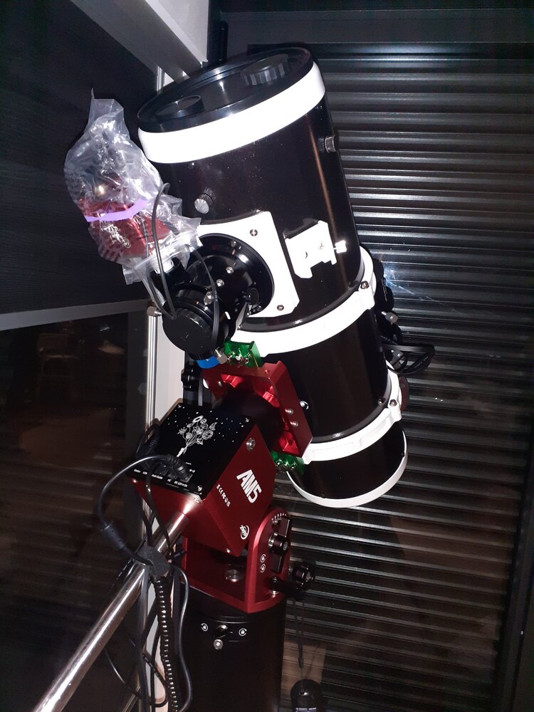

Grosse frayeur également la 3 ième nuit  quand le cable d'alim de mon AM5 a mal négocié le retournement au méridien et s'est arraché, endommageant légèrement le connecteur de l'AM5. Plus de peur que de mal pour l'AM5 mais l'alim n'a pas survécu.

La connectique à l'avant de la monture sur le bloc mobile et peut-être le point le plus problématique, en particulier avec le 150/600 qui est très court. J'ai du mal à trouver la manière optimale de gérer mes câbles (d'où mon "accident").  Les câbles peuvent facilement se prendre dans les molettes de réglage  de l'azimut et de blocage de latitude.

ça ne solutionne pas tout mais pour les freins en azimut, on peut soulever le loquet noir et le faire tourner pour qu'ils soient au plus près du corps de la monture.

Bien vu 😉
