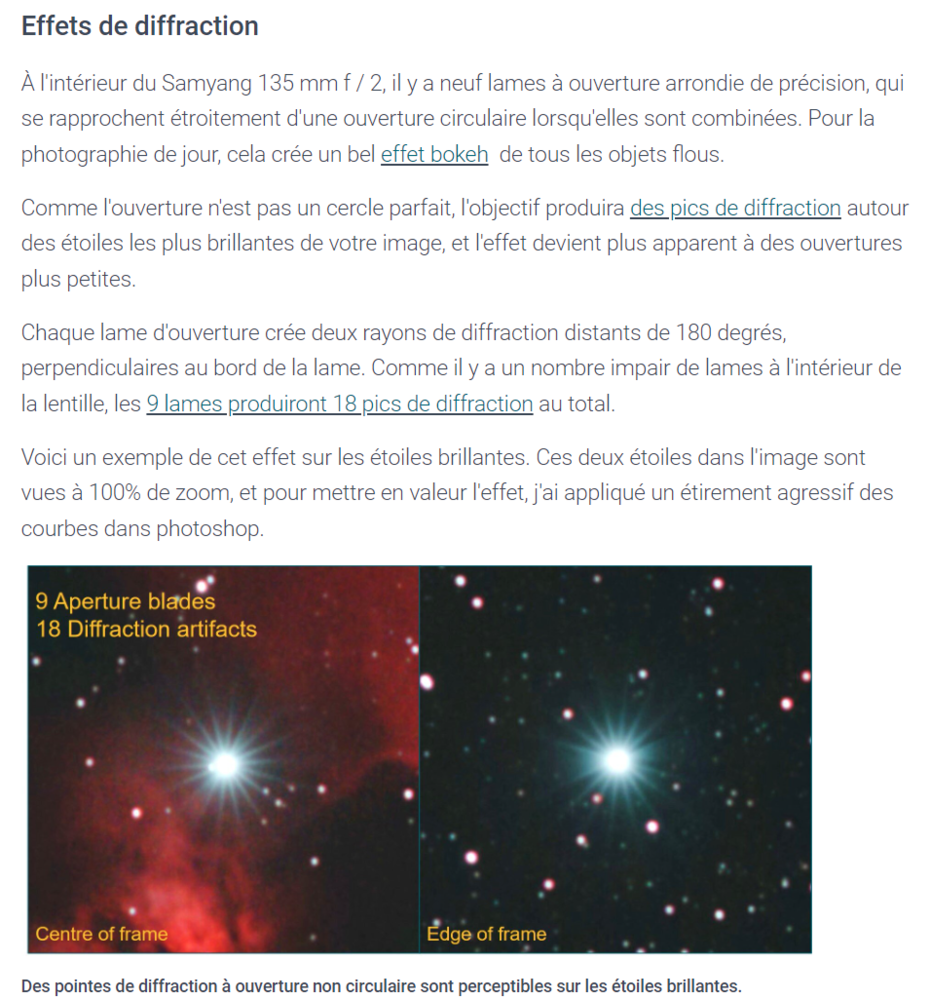

Tu veux parler des aigrettes qu'on voit autours des étoiles ? Si c'est ça, c'est dû au diaphragme de l'objectif photo qui cause des diffractions. Les explications pour le Samyang 135 mm @ f/2 :
Tu as le même phénomène avec les branches de l'araignée qui supporte le miroir secondaire d'un télescope de Newton, 4 branches et 8 diffractions qu'on voit bien quand les branches ne sont pas parfaitement alignées comme ici..
On en voit parfois sur des images faites avec une lunette mais là il s'agit d'un traitement logiciel avec StarSpikes par exemple.
D'autres tendent deux fils devant la lentille pour donner cet effet "naturellement".

Oui je voulais parler exactement de ça.
Donc si c'est du au diaphragme de l'objectif, ça ne se produit que sur certaine marques du coup ?
Sur mon canon ça ne le fait pas.
Merci pour l'info de StarSpikes, je testerais certainement une fois pour voir.
