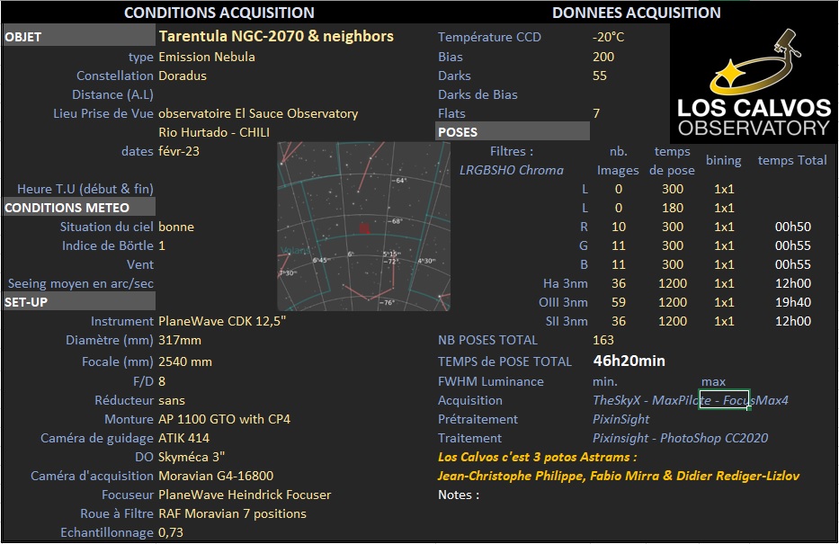

Petite question comment fait on pour avoir une capture qui dure 46h. Tu multiplies les instruments ou tu enchaînes sur plusieurs nuits? Si ta réponse est la deuxième, du coup l'évolution de la lune ne te gêne pas? (Car j'imagine que tu ne peux pas forcément faire tes sessions 2 fois d'affilée, sauf si tu maîtrise la météo).
A plus,
Proc.
"Petite question comment fait on pour avoir une capture qui dure 46h. Tu multiplies les instruments ou tu enchaînes sur plusieurs nuits? Si ta réponse est la deuxième, du coup l'évolution de la lune ne te gêne pas? (Car j'imagine que tu ne peux pas forcément faire tes sessions 2 fois d'affilée, sauf si tu maîtrise la météo)."
@Processor
bonjour, évidemment sur plusieurs nuits, pour la Lune, il suffit d'éviter les nuits où celle-ci est trop présente et essayer de shooter à plus de 30° de celle-ci, de même toutes les couches ne sont aussi sensibles à la lumière lunaire 😉
Et après : un retrait de gradient, global, suivant les nuits ou les séries et hop !
