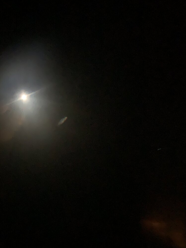

•En ce qui concerne Vénus ( oui, encore)
J’ai réussi à viser la planète  correctement, mais je viens de me rendre compte que je n’ai utilisé qu’un seul oculaire… ( 20mm)
Bref, petite image :

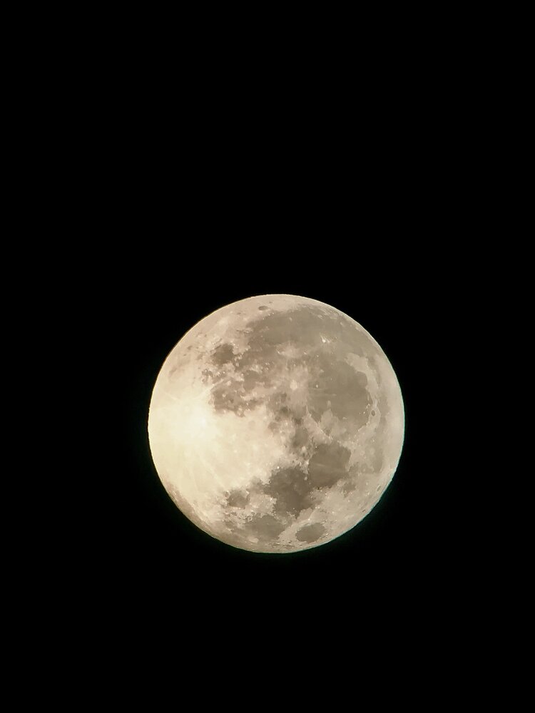

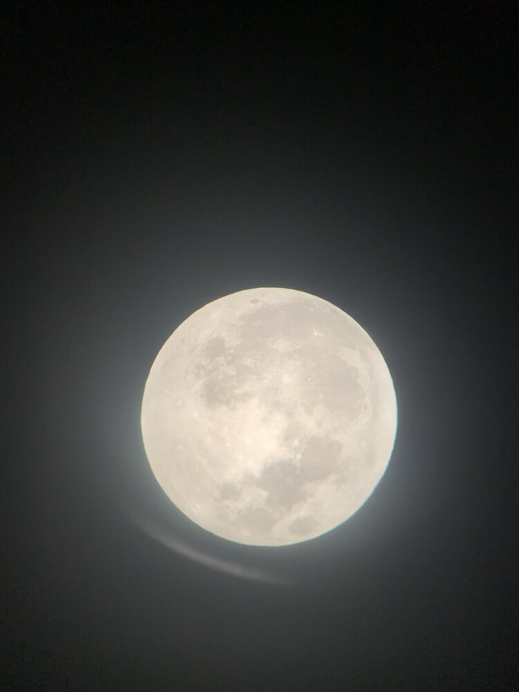

• la Lune
Et bien je pense que je suis au point !
L’image est parfaite ! Par contre, je ne m’attendais pas à ce que la lumière ( vu que c’était la pleine Lune) fasse si mal a l’œil 🫣
Sans modification ( la plus claire) :
Avec quelques modifications pour que les détails apparaissent plus ( la plus foncée ) :

Ta mise au point est effectivement bonne ;)
Pour Vénus, ne pas hésiter à grossir, avec l'oculaire de plus courte focale en ta possession. Tu ne verra pas de détails, par contre tu verra bien qu'en ce moment... elle n'est pas "ronde"  :)
Pour la pleine Lune, c'est effectivement particulièrement éblouissant, au sens premier du terme 😄Il existe des filtres à visser au bout des oculaires dont certains servent "seulement" à assombrir l'image. Ils coûtent quelques euros.
Après, la Lune est particulièrement spectaculaire lorsqu'elle n'est pas pleine, elle est beaucoup moins lumineuse et la lumière rasante à sa surface se charge de l'impression de profondeur. Aucune photo n'égale ce que l'on peut ressentir à l'oculaire !
Bonne découverte du ciel :)
