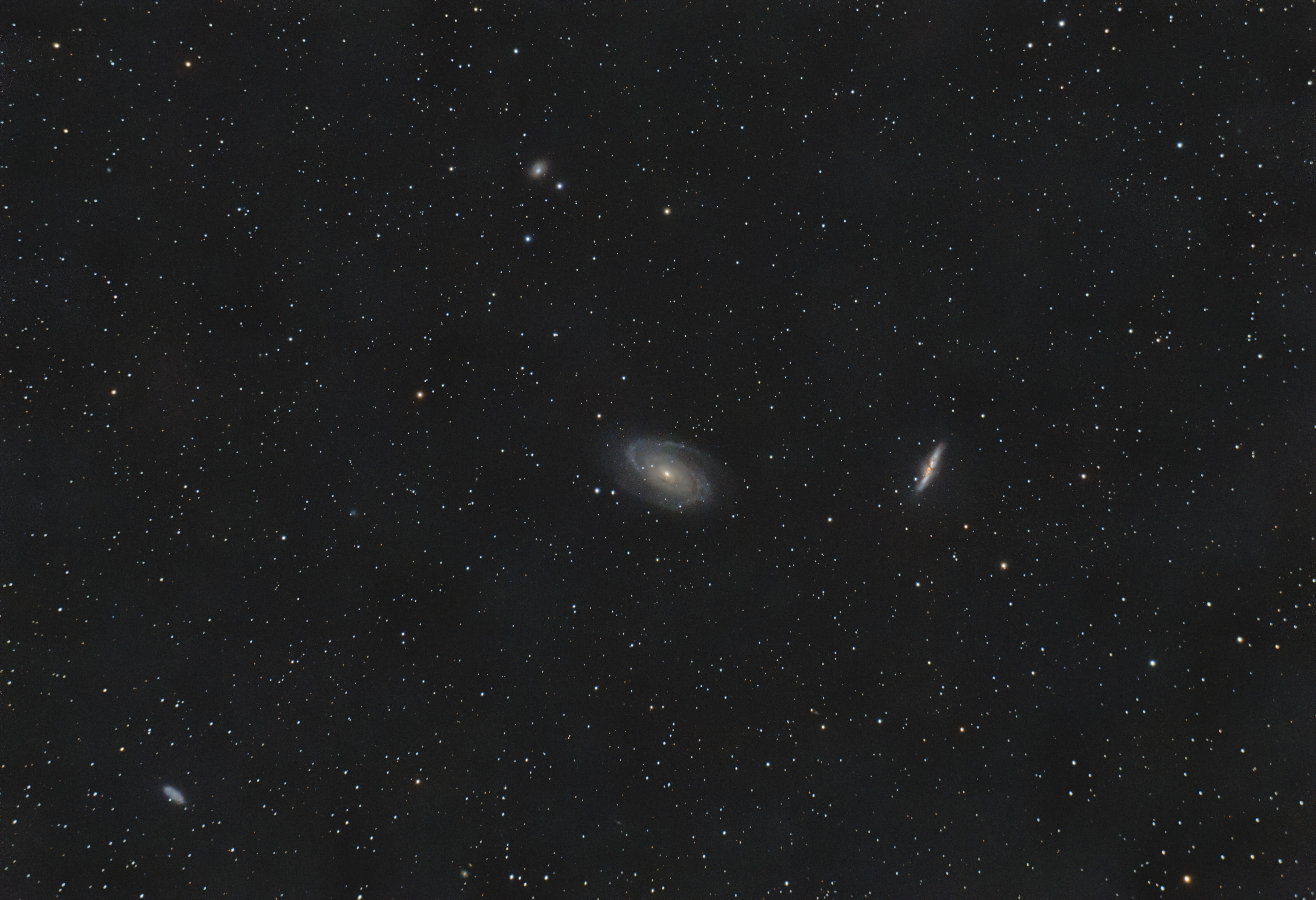

Shoot N°4 - M81/M82 - Star adventurer GTI - EOS 1000d - Skywatcher 72ED

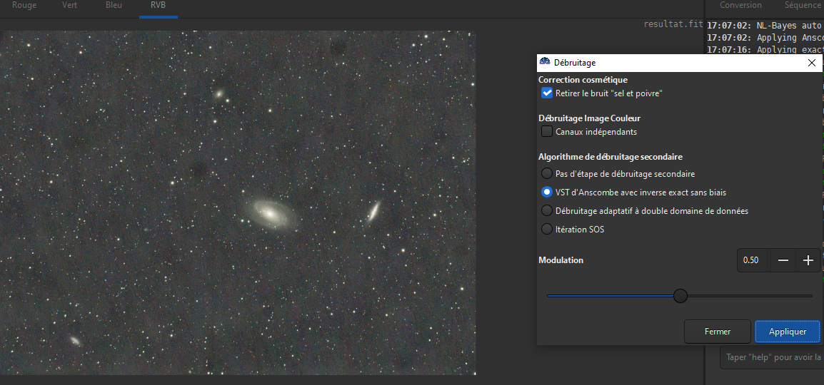

J'ai enfin réussi à tester ma nouvelle monture hier soir, la star adventurer GTI avec ma nouvelle lunette 72 ED avec son correcteur 0.85X.
J'ai tenté de shoot M81 et M82 .
Résultat je suis content de la monture mais j'ai toujours autant de mal pour le traitement :)
Le fichier issu du traitement  : resultat.fit
50 poses de 150 secondes
30 Darks
30 Flats
30 Offsets :

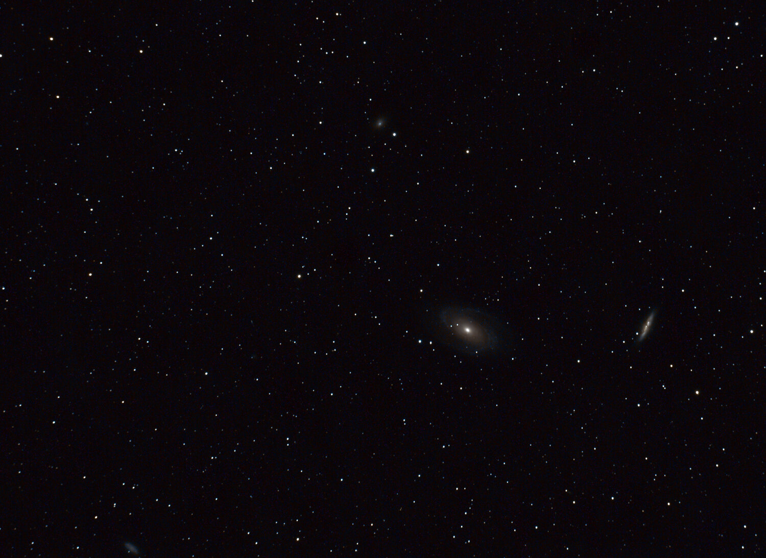

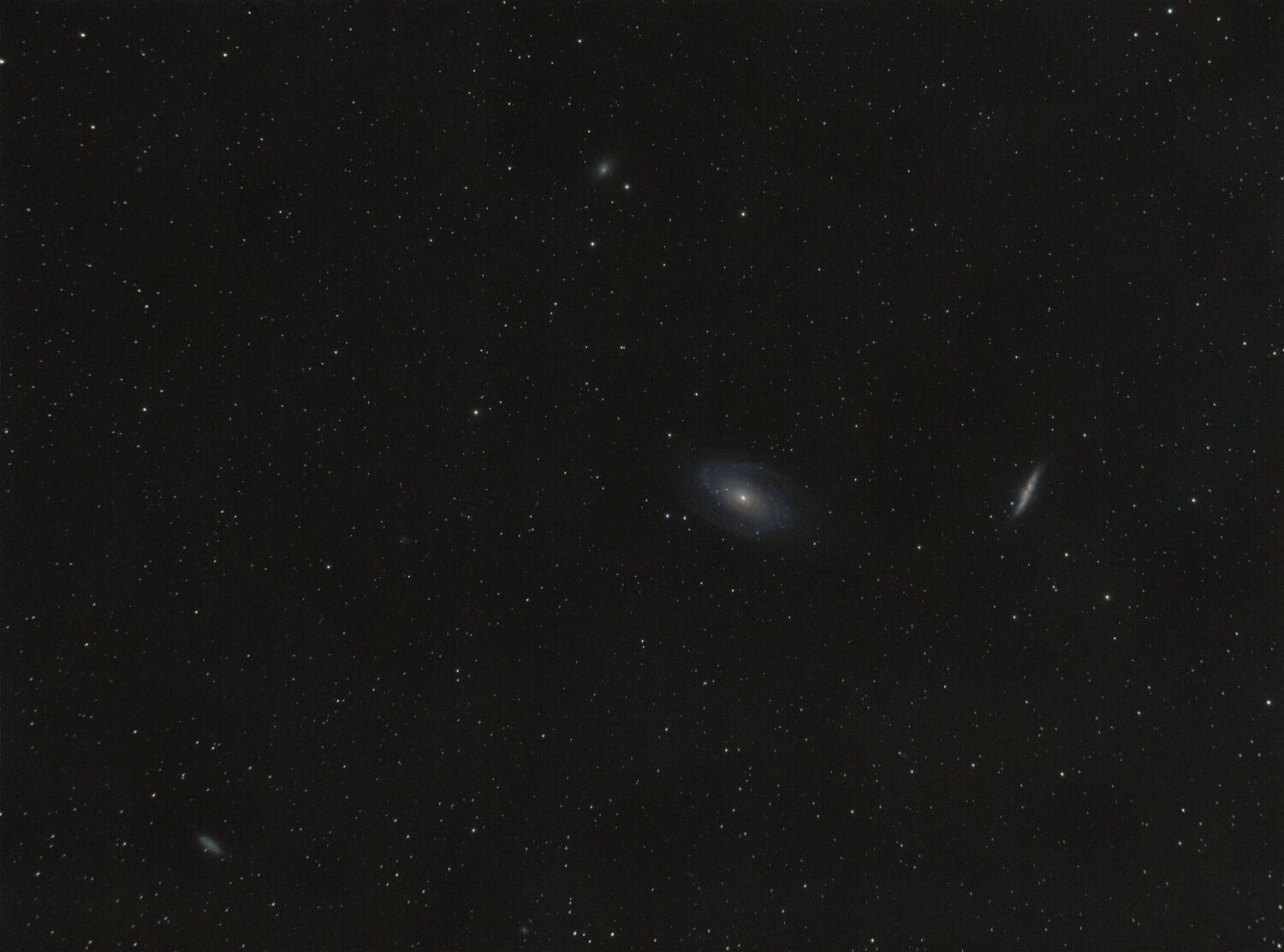

La photo :) :
Avant qu'on me le dise oui l'image est crop et tilt :
je fais des essais avec des morceaux de scotch pour récupérer un peu ce tilt .
Bon ciel à tous .

Ton image est sympa, c'est pas franchement facile à traiter, je ne comprends pas les morceaux de scotch ?
Ton ciel est un peu trop noir
Il y a 6 heures, TuxAstro a dit :

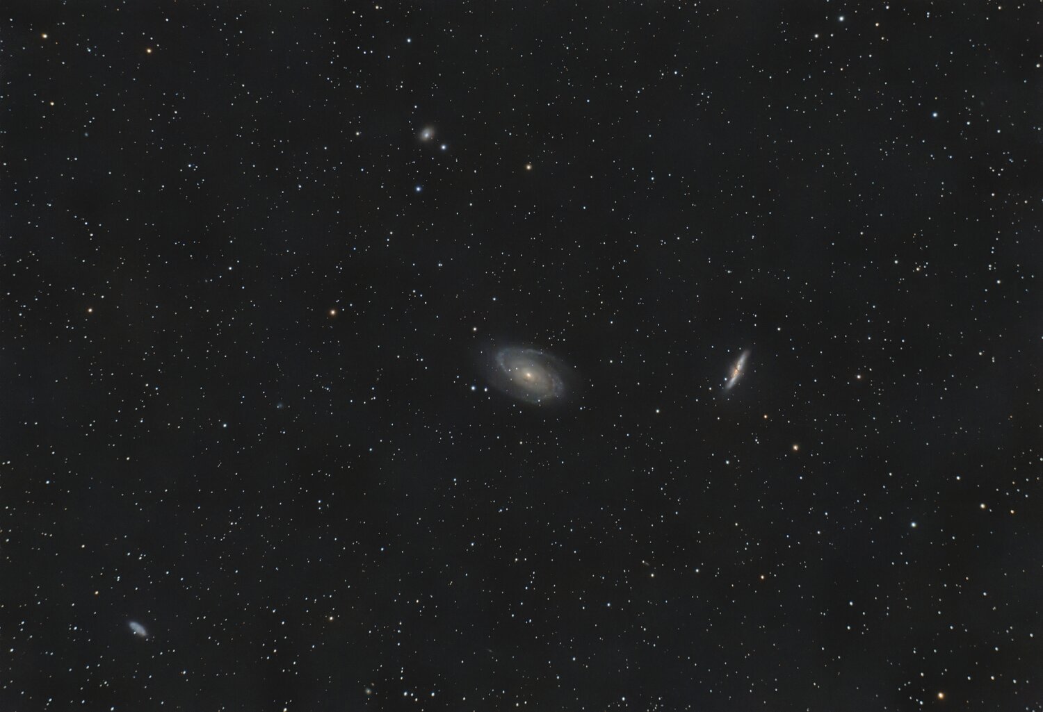

Bravo Nico , elle est bien traitée ... Avec quoi Siril ou Pix ?
J'allais poser la même question 😅
Il y a une énorme différence avec la mienne...
Je suis super intéressé pour une explication sur ton traitement si ça te dérange pas 😁
Il y a 7 heures, TuxAstro a dit :

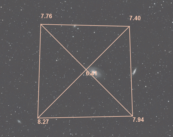

J'avais vu un tuto qui expliquait que le le tilt qui est présent sur ma photo peut venir du jeu de la bague d'adaptation canon et qu'il peut être rattrapé par l'ajout de scotch papier sur la bâillonnette de l'APN.

Traitement réalisé avec Pix.

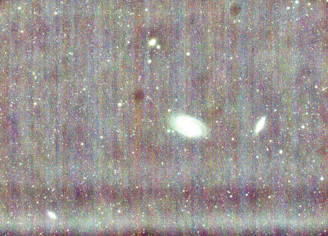

Comme le stack de départ n'est pas très uniforme de base (sans doute essentiellement à cause de la lune) j'ai utilisé une technique que je trouve efficace dans ces situations difficiles : le flat synthétique (https://www.westwoodastro.net/blog/2021/11/27/creating-a-synthetic-flat-frame-with-pixinsight) Il doit être possible de l'adapter sur Siril (en combinaison avec Gimp ou Photoshop). A noter que c'est un technique intéressante pour des cas  difficiles mais elle reste un peu artificiel et  va irrémédiablement supprimer les informations du fond de ciel (par exemple dans ce champ il y a potentiellement plein d'IFN). Il est donc largement préférable d'optimiser ses DOF et son prétraitement pour avoir un stack uniforme au départ.
Ensuite calibration des couleurs, déconvolution avec Blurxterminator, traitement du bruit puis étirement de l'image avec GHS (dispo sur Siril je crois).
Sur l'image non linéaire saturation et ajustement des couleurs, correction du magenta et du vert sur les étoiles, traitement HDR pour faire mieux ressortir les coeurs de M81 et M82.

Pour le flat synthétique cela vient donc de mes flats qui ne sont pas bons ?

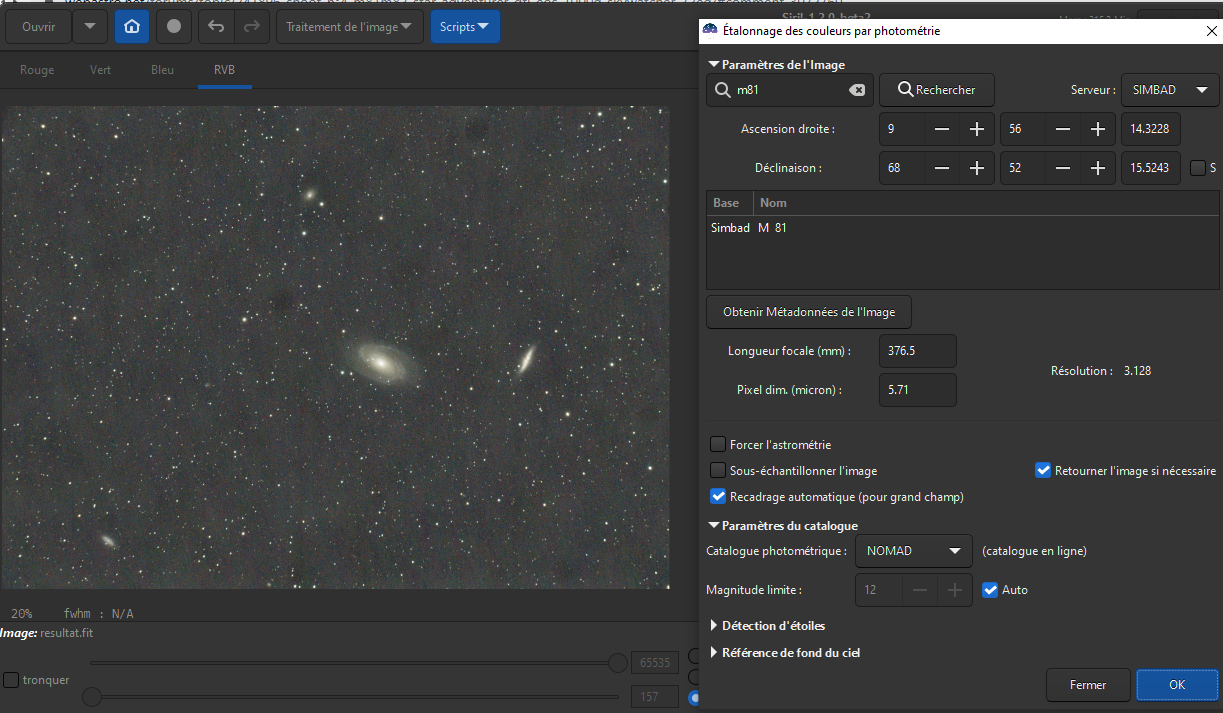

Pour la calibration des couleurs je ne comprend pas sur la dernière version bêta de siril je n'arrive pas à faire l'étalonnage par photometrie. Il ne trouve pas la bonne focale et même en mettant 352 cela me met qu'il ne trouve pas detoiles.
J'ai donc fait une calibration manuelle.

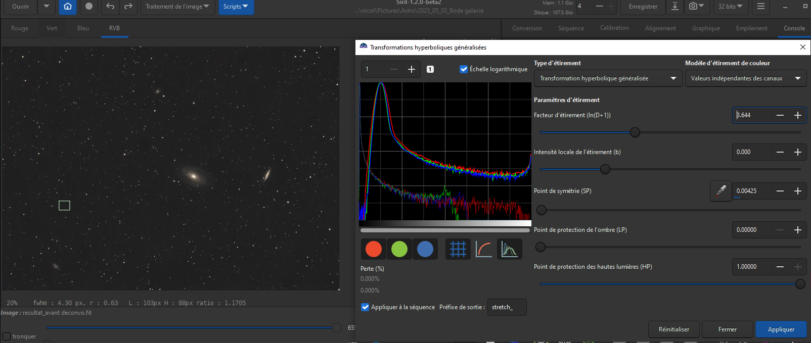

En tout cas merci je regarde un tuto pour l'étirement de l'image par ghs
https://siril.org/fr/tutorials/ghs/#:~:text=Cette méthode consiste à étirer,chacun des canaux de couleur.
Difficile d'être affirmatif sans avoir les données mais j'ai effectivement l'impression que tes flats ne sont pas bon. Comment fait tu pour les faire? Tes darks et bias sont-ils fait strictement dans les mêmes conditions que tes lights?
La résolution de ton image me fait dire que tu as fait un drizzle x2 dans ton traitement. Il faut donc diviser la taille du pixel du 1000D par 2 (soit 2,85microns) pour que Siril puisse réaliser l'étalonnage. Par ailleurs la focale réelle de ta lunette avec ce réducteur est de 377mm.

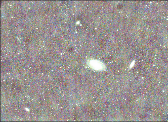

Ci-joint un Flat : ( Je n'ai rien à cacher, tout à apprendre :) )

Ce n'est pas une bonne méthode: l'histogramme visible sur le boitier n'est pas l'histogramme de l'image raw mais l'histogramme d'une image étirée pour apparaitre sur l'écran de ton boitier.
Pour déterminer l'exposition de tes flats  je te conseille de ne pas te baser sur l'histogramme de l'appareil mais plutôt de te mettre en mode AV (priorité ouverture), d'augmenter la correction d'exposition de 2,5 stops (+2,5)  et de laisser l’appareil déterminer l'exposition correcte.
D'ailleurs je te confirme que le flat en pièce jointe est largement sous exposé.
Je te conseille d'essayer de refaire des flats avec cette technique et d'essayer un nouveau prétraitement sur ton image.

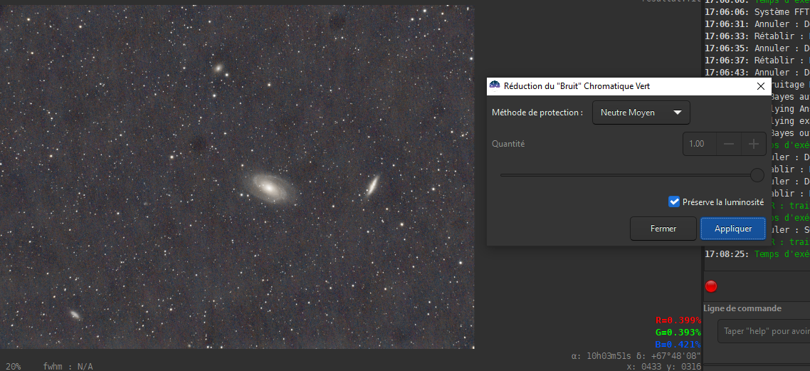

J'ai regardé une vidéo de Valentin Cohas et j'essaye de reproduire son tuto photoshop, j'avoue que je commence à baisser les bras...
Est-ce que mon procédé est bon ?
1 ) Extraction du gradient :
2) Réduction de trame horizontales et verticales :
3) Calibration des couleurs :
4) Réduction du bruit :
5) Réduction du bruit vert :

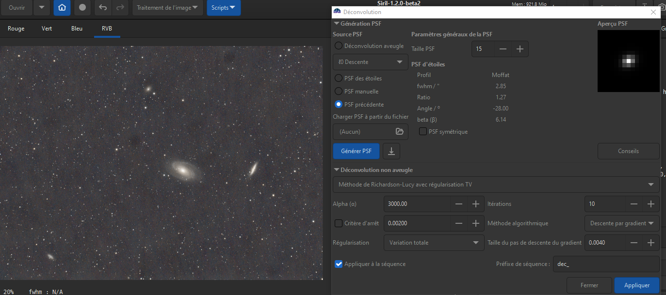

6) Déconvolution :

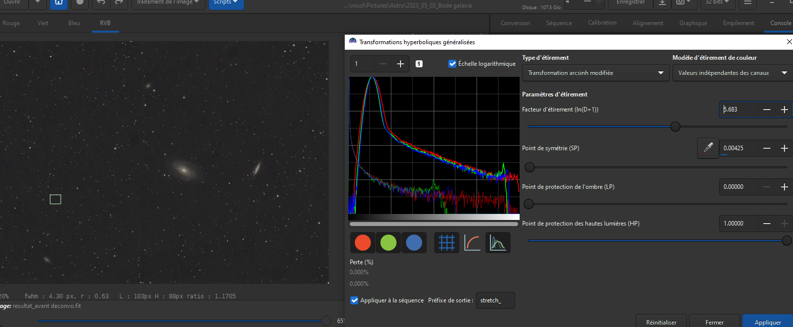

7) Etirement de l'image arcsinh:
Ensuite je pèche sur photoshop ...
Impossible de faire ressortir les couleurs.
Modifié par Bross84

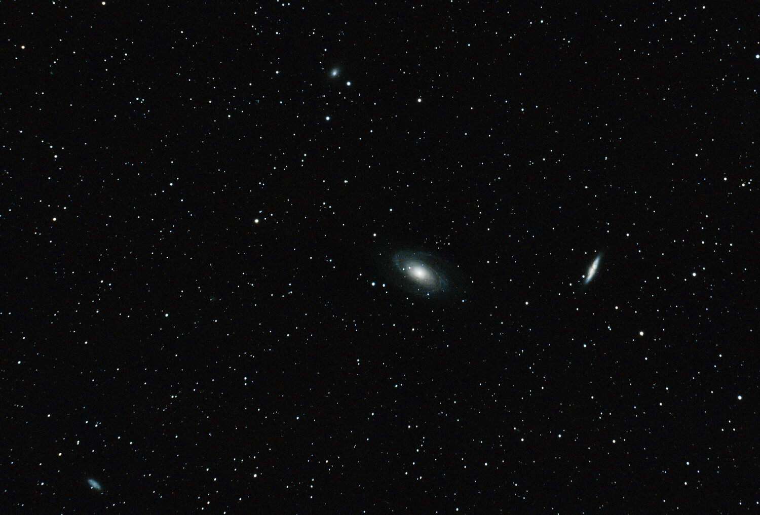

J'ai essayé de traiter directement l'histogramme sous photoshop, en ne faisant que le retrait de gradient sous siril :
J'ai encore beaucoup de travail pour le traitement, j'ai demandé une clé de licence de trial pour Pix, je verrais mais en regardant Blurxterminator c'est 100 euros de plus, j'ai l'impression que ça ne s'arête jamais ... :p

Pour la calibration des couleurs pourrais-tu me dire quelle procédé tu as utilisé ? backgroundneutralisation puis colorcalibration  ?
Je viens de faire un DBE et mon image est très verte, avais tu la même chose ?
Est-ce que tu avais fait le flat synthétique en tout premier ?
Merci d'avance :)

J'ai utilisé SPCC pour la calibration des couleurs.  DBE est un outil de retrait du gradient que j'ai remplacé par la technique du flat synthetique.
Si ton image est verte en phase linéaire avant la calibration des couleurs c'est normal. Tu peux delinker les canaux RGB dans l'outil SCT pour avoir une visualisation plus normal de ton image.

Pour SPCC je ne trouve pas mon apn le canon 1000d est-ce normal ?

Pour SPCC il faut installer tout le catalogue Gaia c'est ça ?  Quel capteur RB et B as-tu utilisé pour le 1000d car je ne le trouve pas dans la liste :p

Pour SPCC il faut installer le catalogue Gaia DR3/SP qui contient les spectres photométriques des étoiles (le catalogue Gaia DR3 sert lui pour la résolution astrométrique)
Et enfin je crois que j'ai choisi le Canon 400D qui a un capteur équivalent au 1000D

J'ai effectué un nouveau traitement complet avec Pix :
Je fais encore beaucoup d'erreurs mais le résultat me plait déjà beaucoup plus que mon premier avec Siril.
Le problème ne vient pas du logiciel mais du mec derrière :)
une tite photo :
Je suis encore très lojns du résultat de nico1038 mais cela viendra avec le temps j'espère .
Bon ciel à tous.
