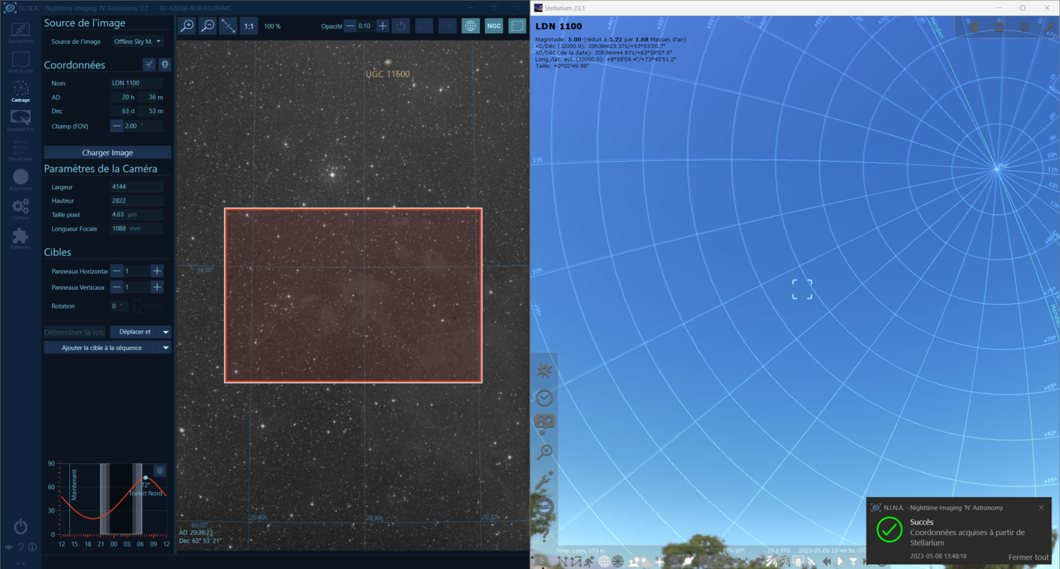

On peut charger les coordonnées d'un objet dans NINA en cliquant sur "Obtenir les coordonnées du logiciel de planétarium". Ca fonctionne impeccable avec CdC mais je n'arrive pas à faire la même chose avec Stellarium.

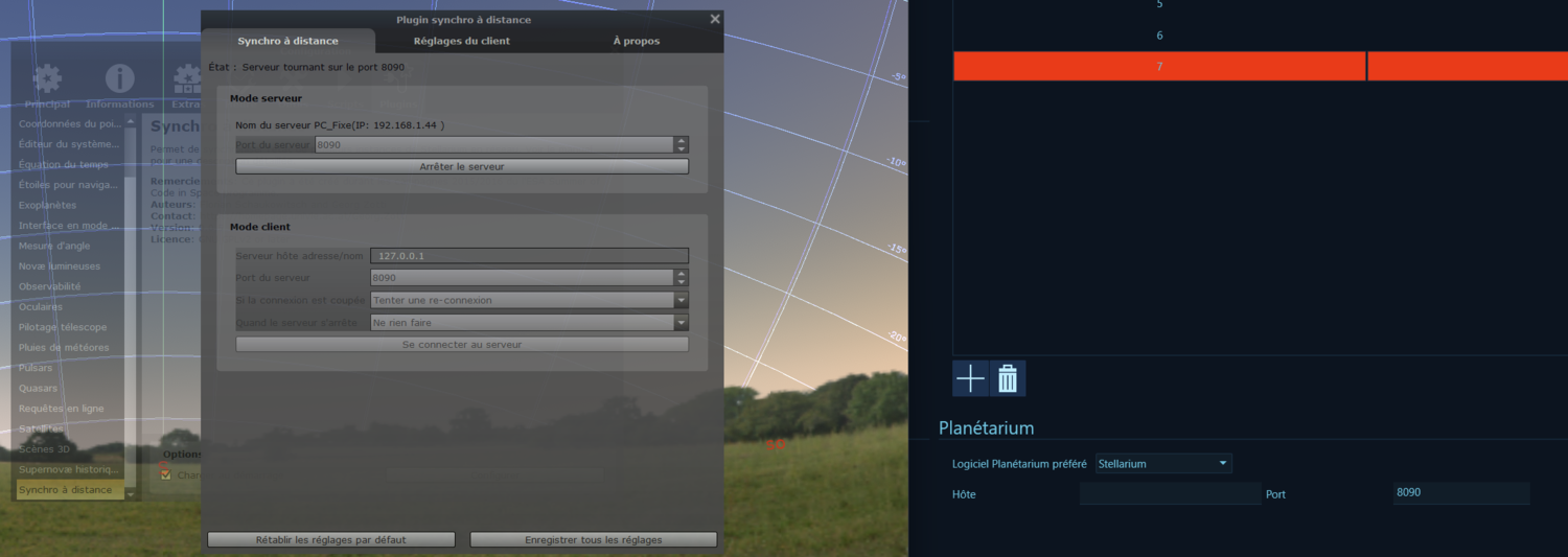

J'ai activé le plugin Remote Sync dans Stellarium (load at startup), renseigné le n° de port, activé le serveur... rien à faire, ça marche pas
Je loupe forcément un truc mais lequel ?

@Pascal76 Donc c'est possible à faire fonctionner ! Un petit service.. Pourrais tu m'indiquer le n° de port utilisé, 8090 dans mon cas car c'était celui de NINA par défaut.
Merci d'avance.

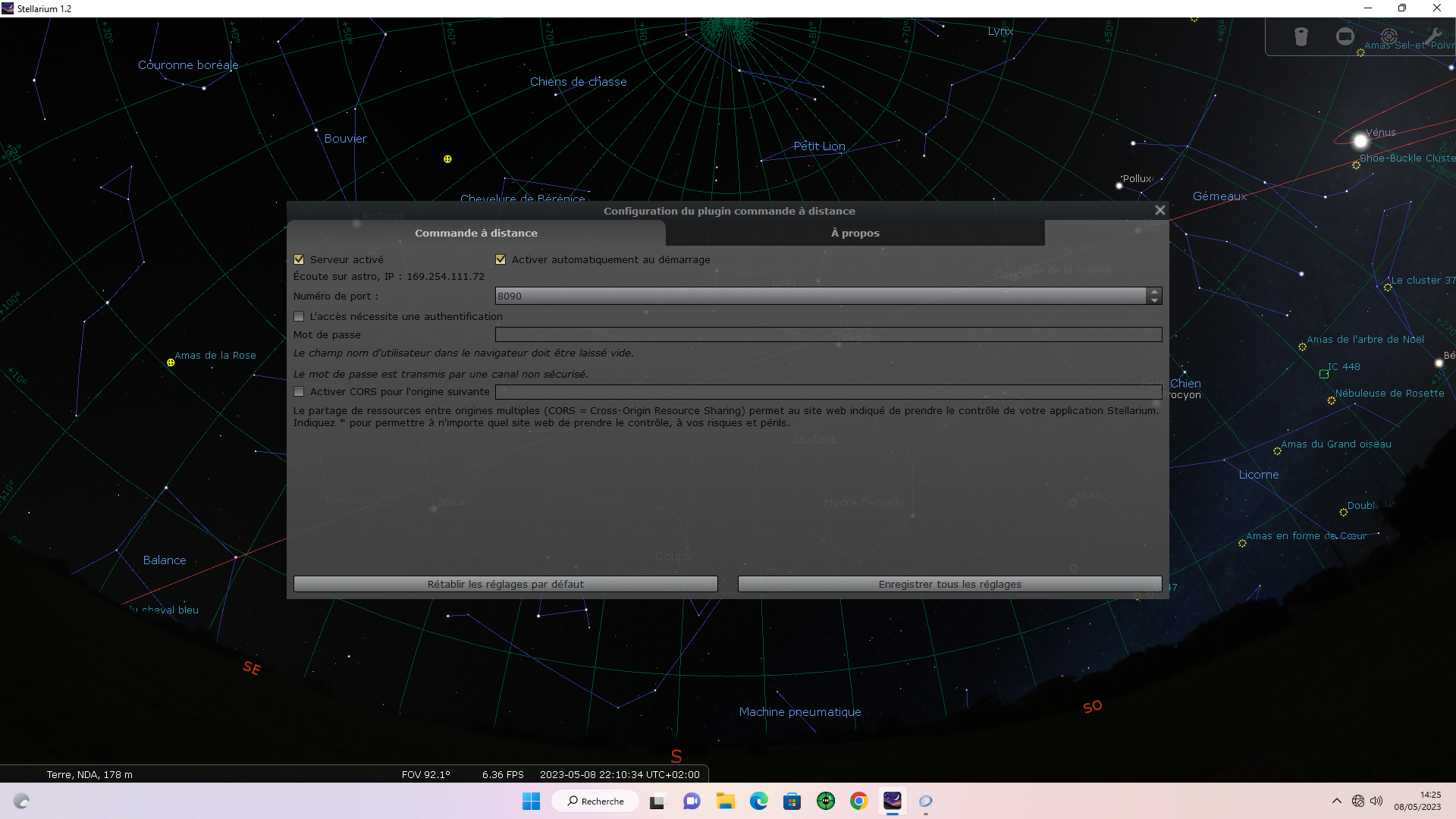

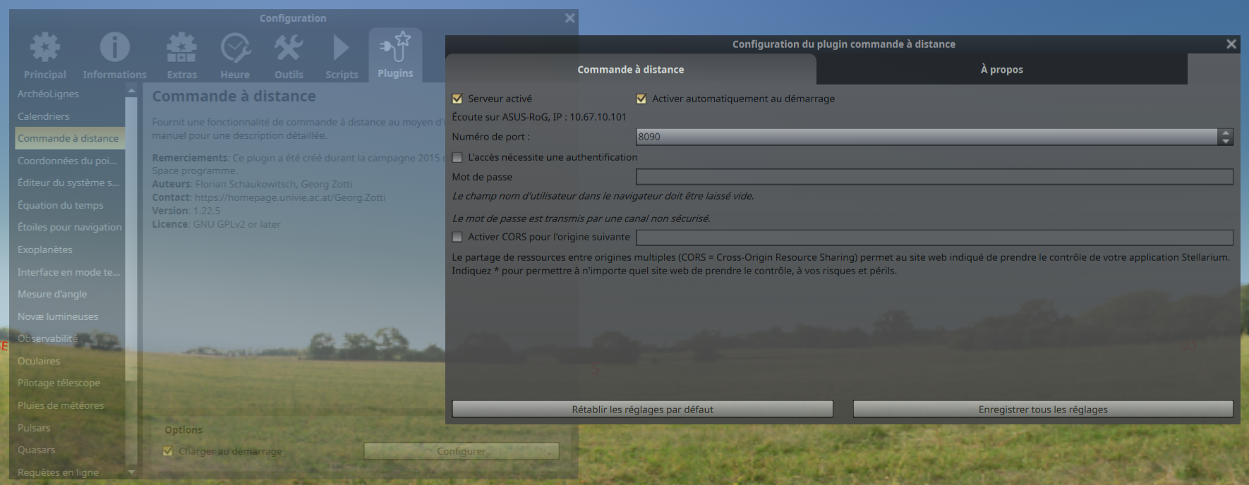

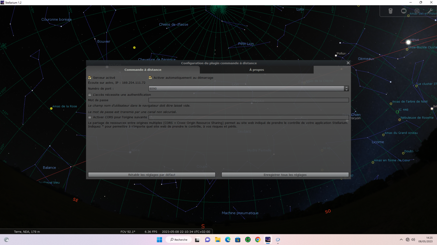

C'est le plugin Commande à distance qu'il faut activer et configurer ;)
Pas besoin de changer les paramètres (IP, port), de base.

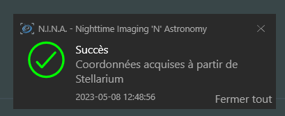

Il a fallu que je mette Hôte = localhost dans NINA. Je l'avais peut être enlevé, je ne me souviens plus..
C'est super, merci ;)
