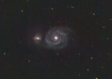

Ci joint mes derniers prises (M51, M101) que je vous partage avec joie, et dont j'attends vos retour pour m'améliorer.
- HEQ5 pro, tube SW 150/750 PDS,  Nikon D5100 (16Mpx, 4.48um/px). Apprentissage traitement sous Siril version 1.2 uniquement (pour l'instant).
NOTE: c'était vendredi dernier lorsla pleine lune, ciel gris clair, et avec un gain non adapté de 1600 ISO -> des erreurs à prendre en compte pour le traitement: si le rendu du fond est noirci et non gris, c'est alors une perte de signaux utiles venant alors ajouter un bruit superposé sur d'autres signaux utiles et donc perdus:  mieux vaut limiter les traitements en laissant une balance de blanc adaptée, quitte à "jouer" sur les couleurs plus tard  --> Déjà merci Serge pour tes conseils de "laisser la nature comme elle est" :)

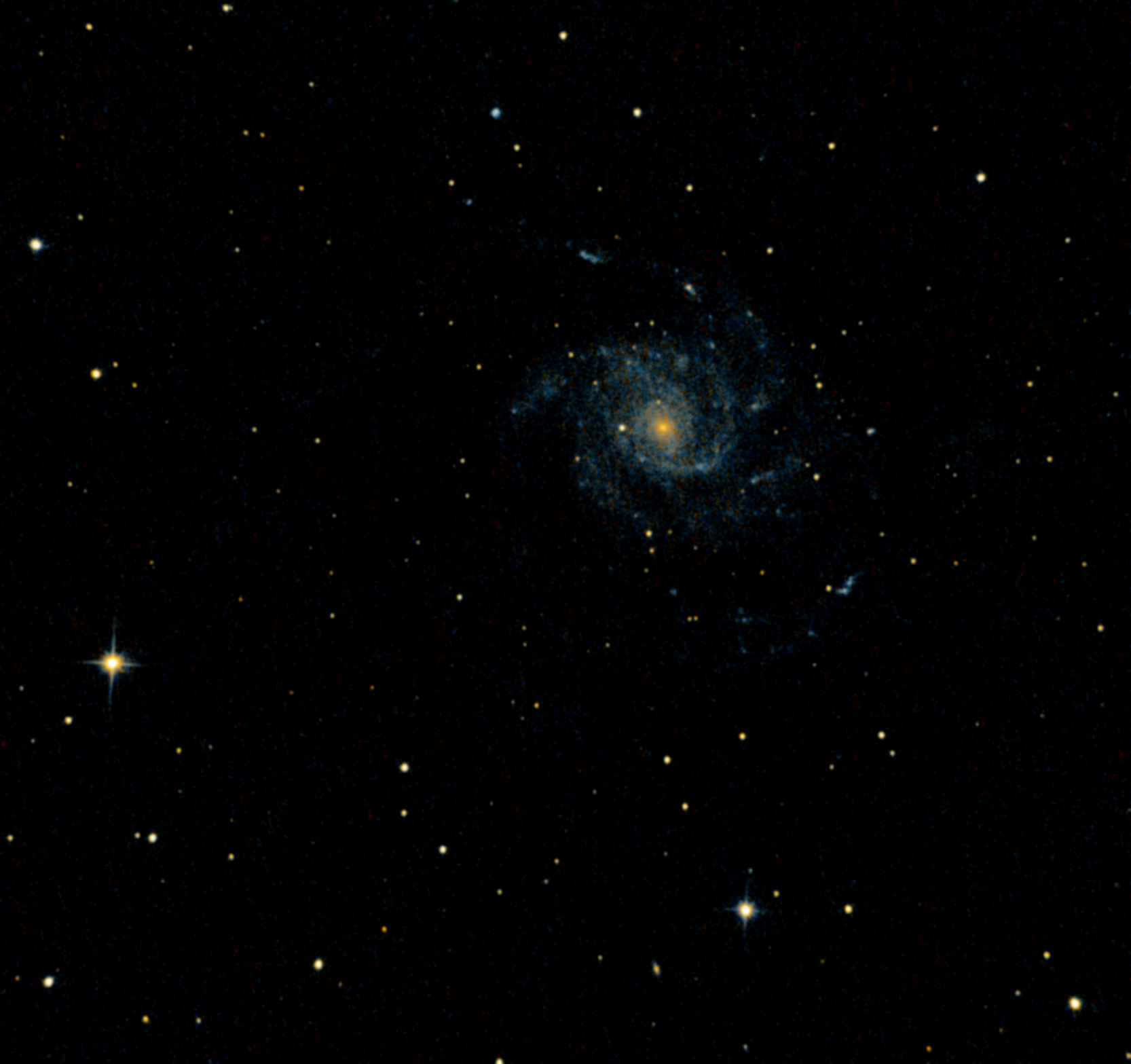

  • M101: 50 poses de 30sec, iso 1600 (erreur); 10 DOFs

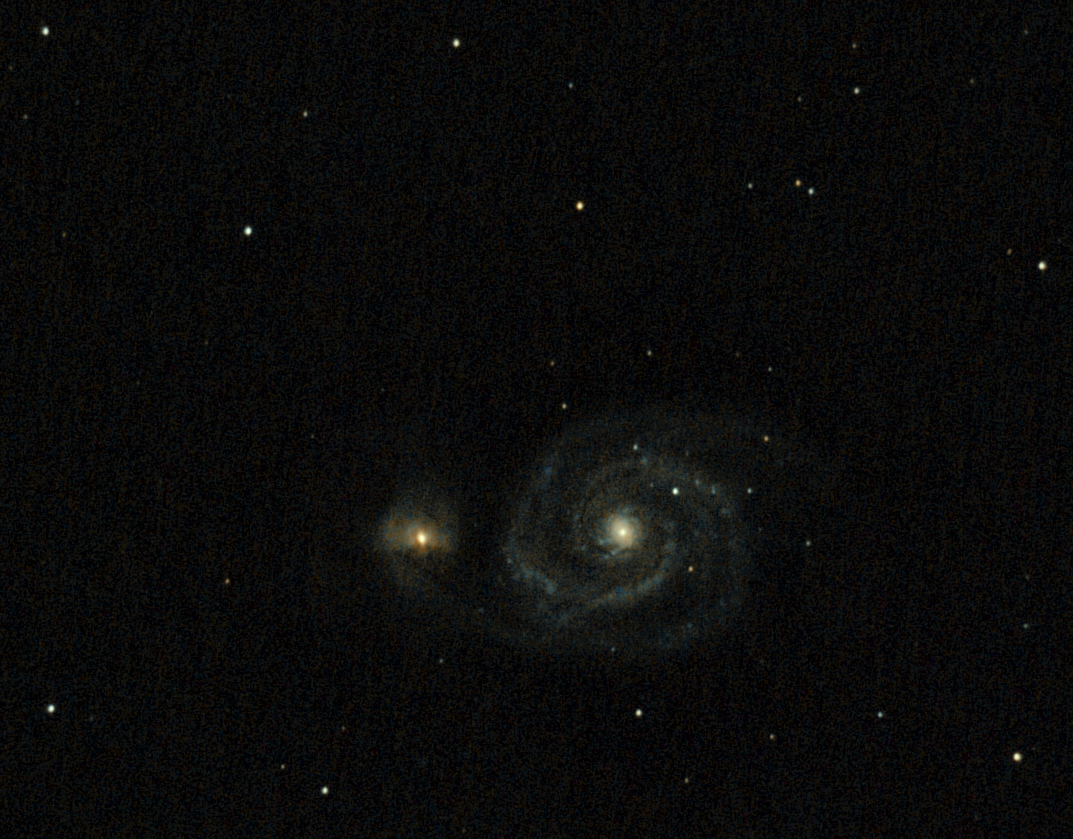

  • M51: 50 poses de 30sec, iso 1600 (erreur); 10 DOFs: Vue globale à gauche, zoom à droite;

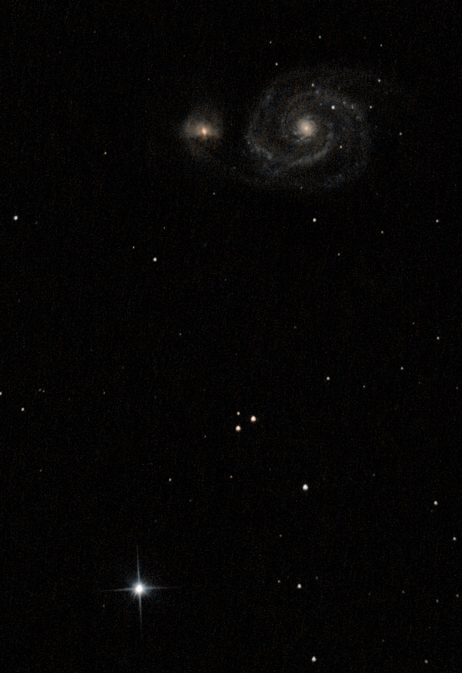

Pour info, Serge m'a appris avec "Carte du ciel" qu'il y avait d'autres galaxies sur la prise générales :)
Zoom M51Vue globale M51 (avec d'autres galaxies...)

David, re-Salut,
effectivement, vu que tu m'avais envoyé la brut d'empilement de Siril, que j'ai passée sous PI, j'avais pu regarder. On voit clairement
IC 4263,NGC5198,NGC5169 et NGC 5173 à droite de la cible. tu devrait joindre à ton post à l'aide du bouton "insérer une de vos images" ci-dessous les JPEG du champ complet plutôt que copier/coller des crops dans le fil.
Pour moi, ton FdC est encore trop noir et tu coupe du signal.
Mais c'est un excellent début et on ne peut que t'encourager. Tel celle du moine Shaolin, la voie de l'astrophotographe est longue et sinueuse!  :)
a+ et merci du partage
Serge

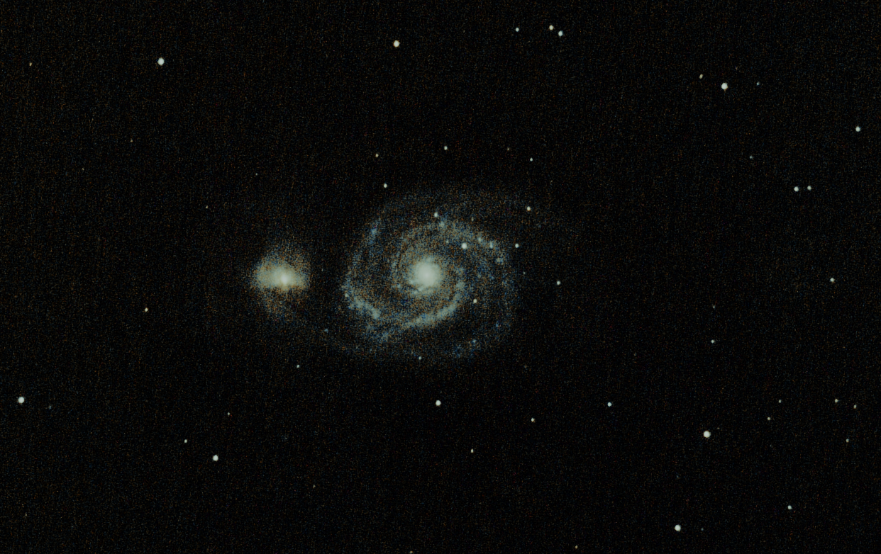

Tu as raison Serge, oui FdC encore trop noir  bouffant des signaux utiles. Hdd et ferais mieux sur d’autres prise, laisser les traitements sous Siril avec balance des blancs appropriée, et jouer sur les couleurs après .
Ci dessous, partant de mon fichier de sortie .fit, j’ai ajouté ton traitement sous PI mettant ainsi en évidence le FdC avec la balances des blancs ok (le max des rvb centrés) et sans saturation de couleurs; la  colorimetrie se faisant après traitement.
Cependant sous Siril, justement pour la balance des blancs, il propose une fonction automatique de détection des couleurs selon la cible via un serveur , mais que j’avais retouché après à tord lors de la montée d’ histogramme.
Re salut Serge @C14edgeHD
donc pour M51 (zoom), j’ai repris les traitements basics sous Siril avec:
- retrait surchargé vert (SCNR) du à la matrice rvvb du capteur,
- gradient,
- équilibrage des couleurs via un serveur pour équilibrage des blancs selon la détection auto de m51,
- étirements des histogrammes rvb pour maintenir une balance des blancs (max des rvb biens centrés) et une teinte du FdC gris et pas black, sans perte de signal dans les histo.
Puis sur astrosurface, ajustements des tons selon les « blancs » des signaux utiles sous Siril.
-> temps passé 10mn en tout sans aucun excès de rendu.
➡️ conclusion : bien séparer les traitements des rendus cosmétiques.

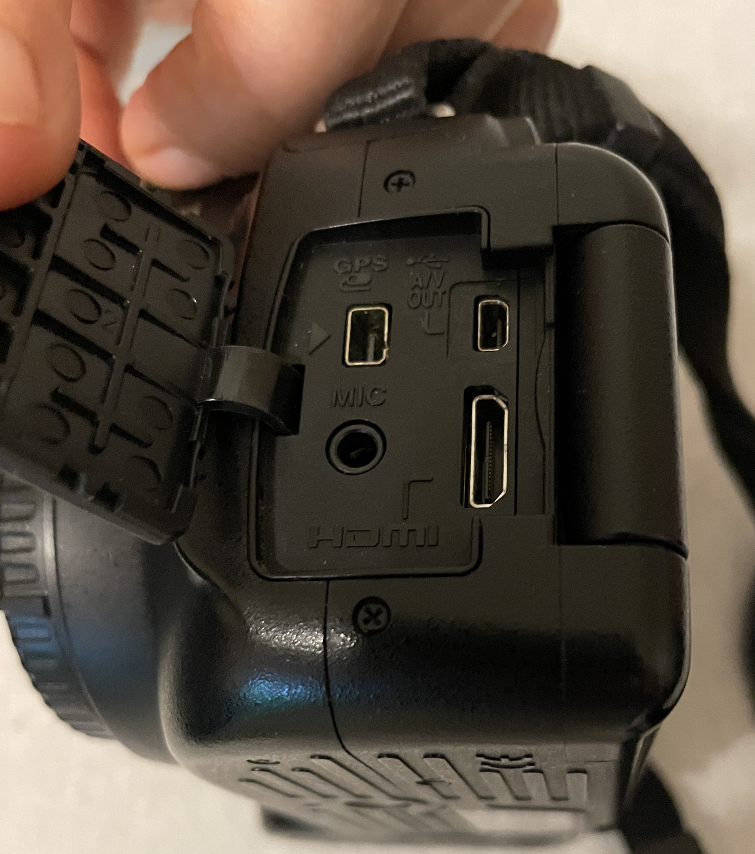

Q: un intervalometre externe pour ce Nikon pourrait il répondre en parti ? Je devrais pouvoir régler la durée d’expo, la durée d’intervalle entre 2 prises successives, le nombre de prises. Ex ici qui serait compatible avec le d5100: https://amzn.eu/d/cTc8sBS
L’APN - Nikon d5100 ( de pret long terme d’un copain) a un connecteur jack pour micro: voir photo.
