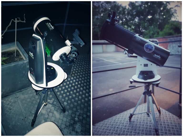

Voici une configuration semblable du matériel de @fdudu. (Franck, je me permets de partager une de tes photos, si tu es d'accord)
Avec un support en L tu seras à 90° de la position normale de l’encodeur d’altitude, non ?
Modifié par bb-9e
il y a 9 minutes, bb-9e a dit :
Avec un support en L tu seras à 90° de la position normale de l’encodeur d’azimut, non ?
 D'altitude tu veux dire ? C'est vrai il risque d'y avoir un souci sauf si la GTI prends en compte ce type de support ??

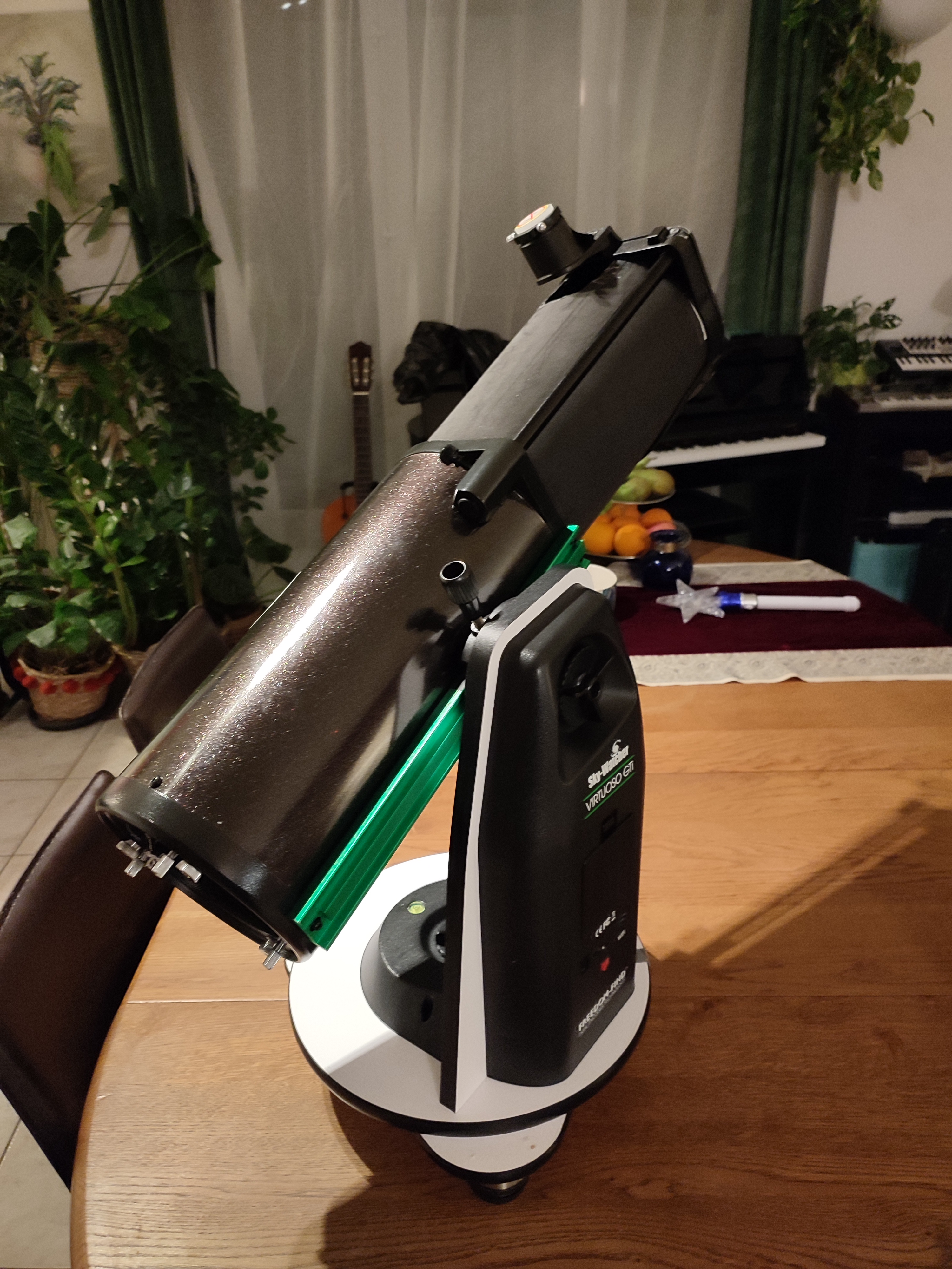

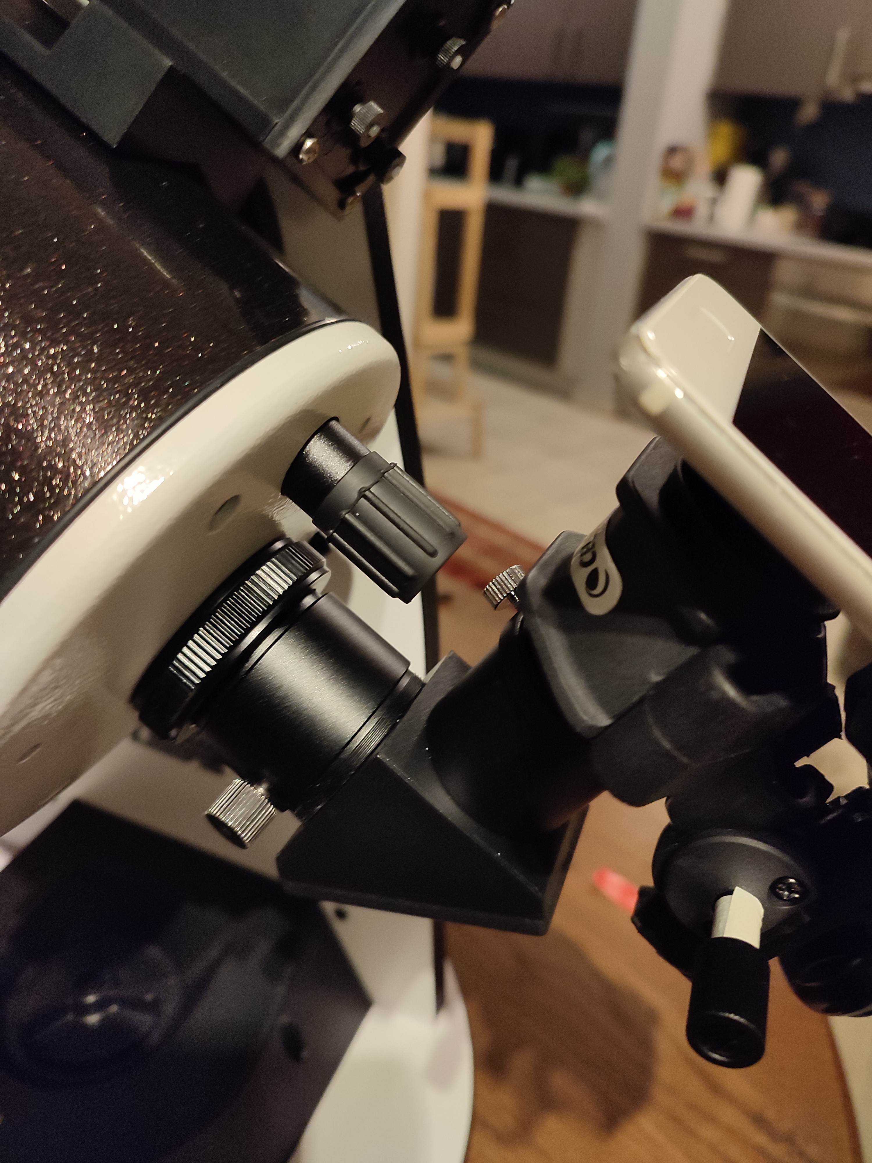

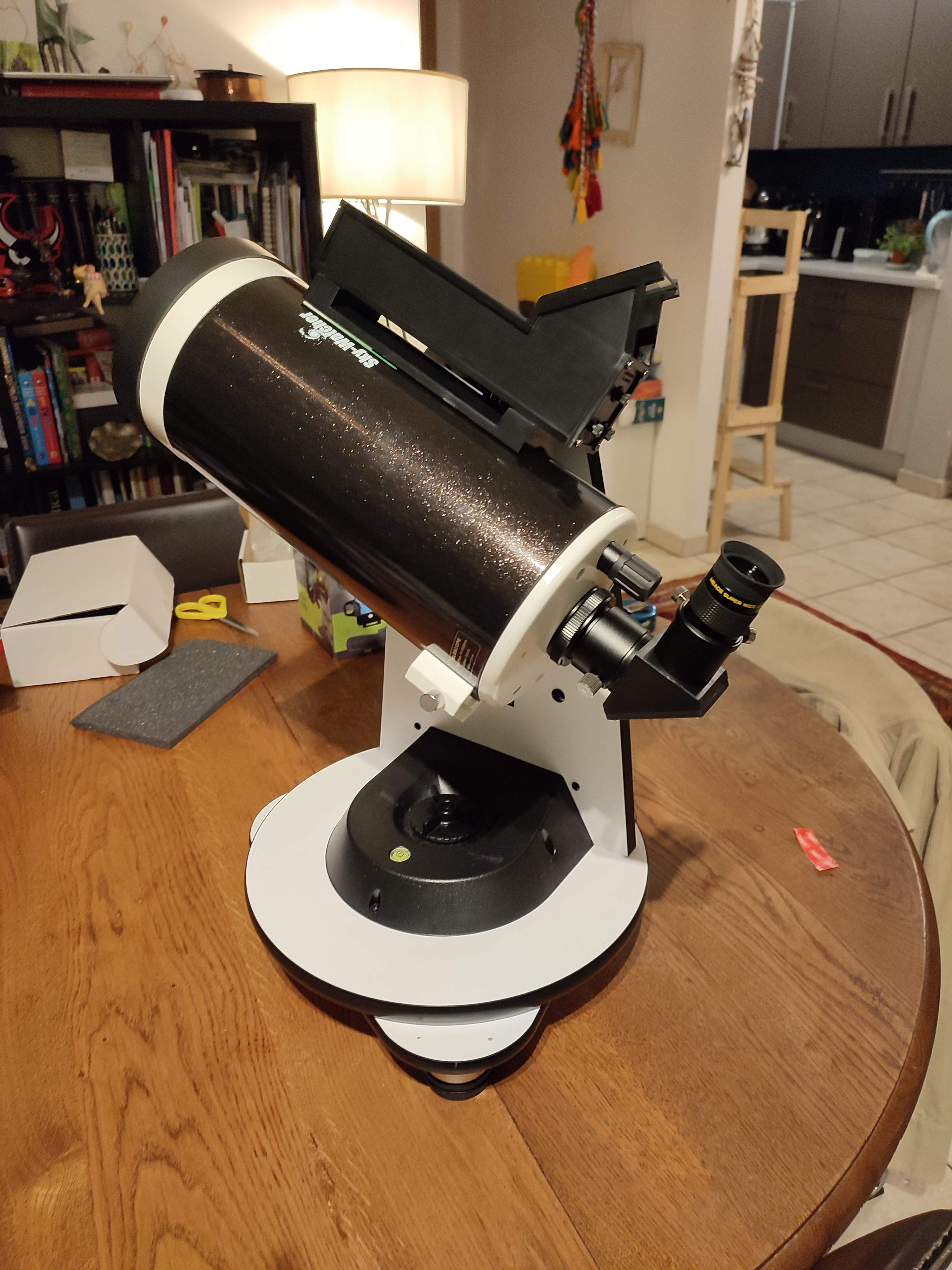

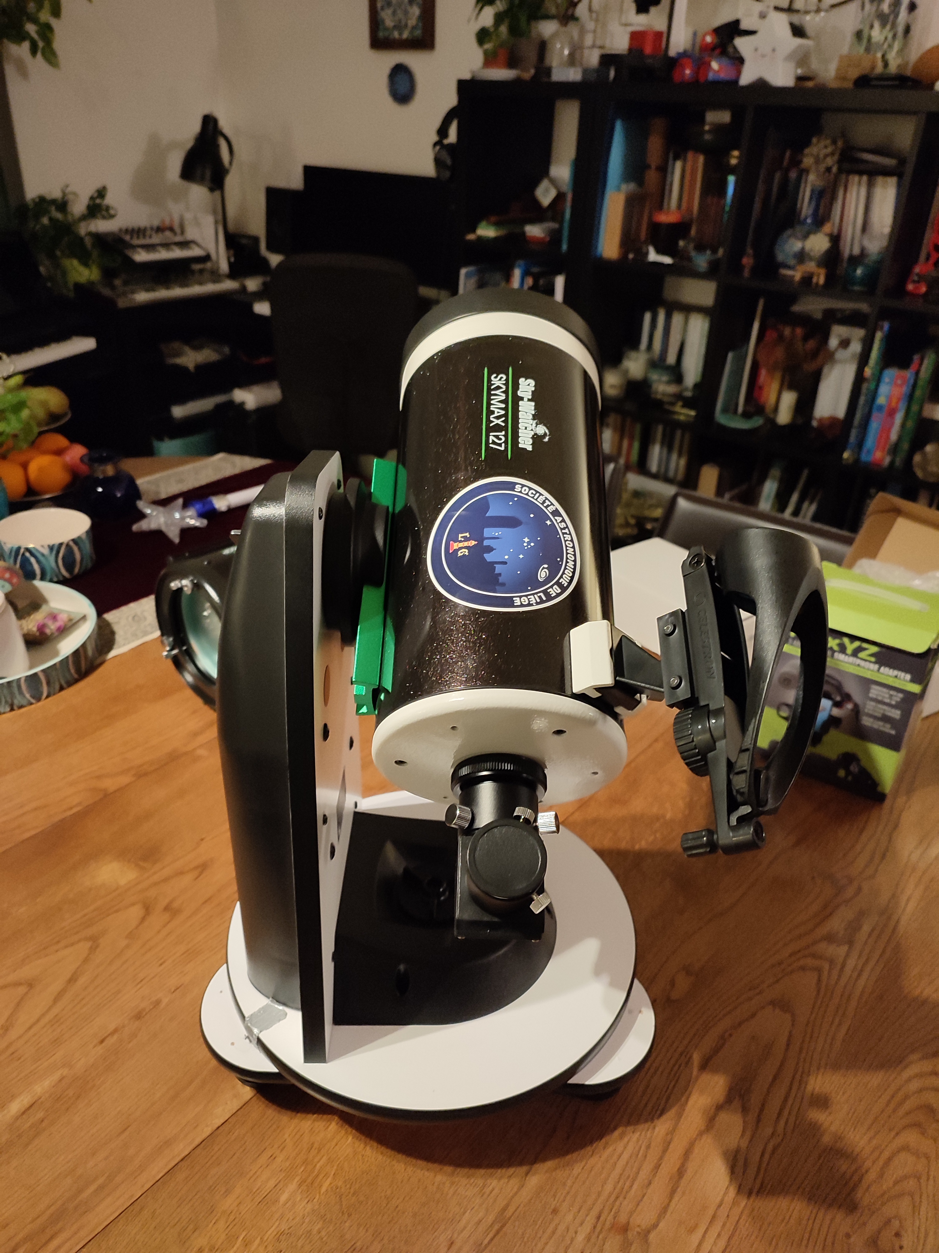

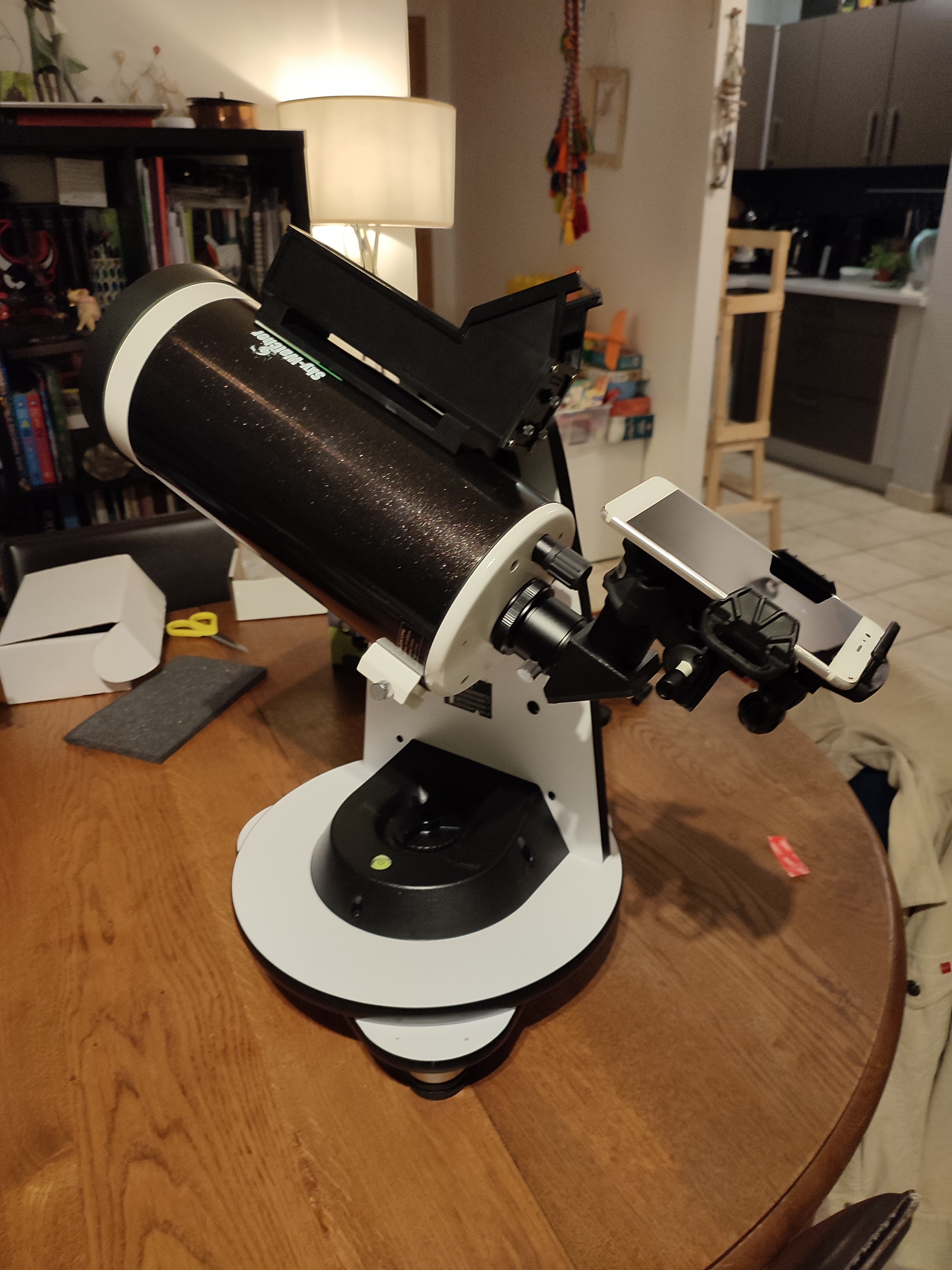

Mais bref, finalement, en récupérant un telrad inutilisé, j'ai trouvé une solution.
J'ai inversé le Mak...
Du coup, l'attache pour le chercheur est en bas.
J'avais peur que la position de la molette de MAP me gène mais ça va.
Modifié par monsieurmickey

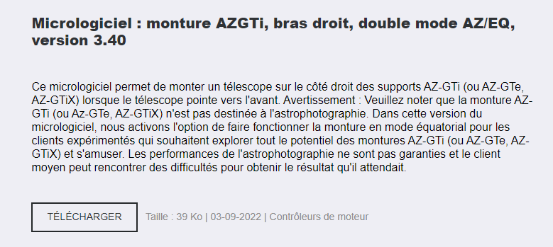

J'ai lu que pour la monture AZ GTI, il est possible de mettre à jour le firmware en mode EQ et "Right arm"
Absolument; de plus Skywather à sorti un firmware en version 3.40 qui fait le "Right arm" avec les 2 modes : en AZ et EQ que je n'ai pas tester sur la mienne (la version que j'ai testée est l'ancienne version 3.30. Je précise car un changement de firmware me fait tjrs flipper ) :
https://skywatcher.com/download/software/motor-control-firmware/

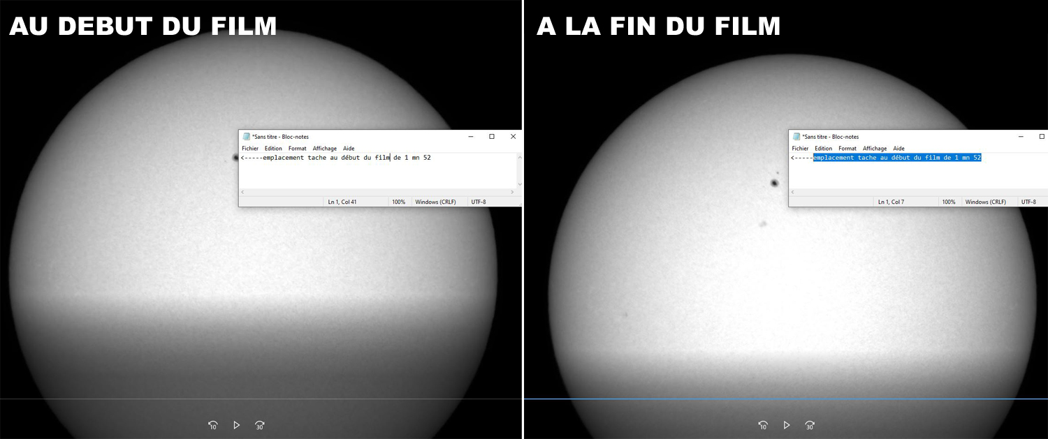

De plus, je l'ai toujours utilisée en mode AZ car je n'ai pris que la lune et le soleil, donc pas besoin de rotation de champ (mode eq) avec des films de 1 à 2 minutes grand max.
Par contre, ce que je me souvient est qu'avec cette monture, je n'avais plus besoin de remettre le soleil ou la lune dans le champ de la caméra toutes les 30 secondes :
Au tout début, j'avais fait test de suivi de 1 minute et 52 secondes réalisé sur le soleil avec une "mise en station" rapide (cliquez sur l'image pour l'agrandir)  :

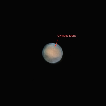

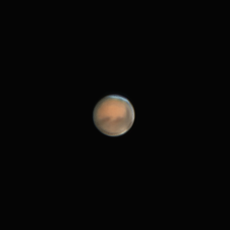

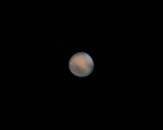

Avec un smartphone et la minitrack, il y a moyen de faire des choses sympas.
Voici mes "p'tites Mars" réalisées avec me Skymax 127 et un Huawei P10 Plus.
C'était un peu rock 'n' Roll pour le suivi du coup vu qu'il pointait n'importe comment.
