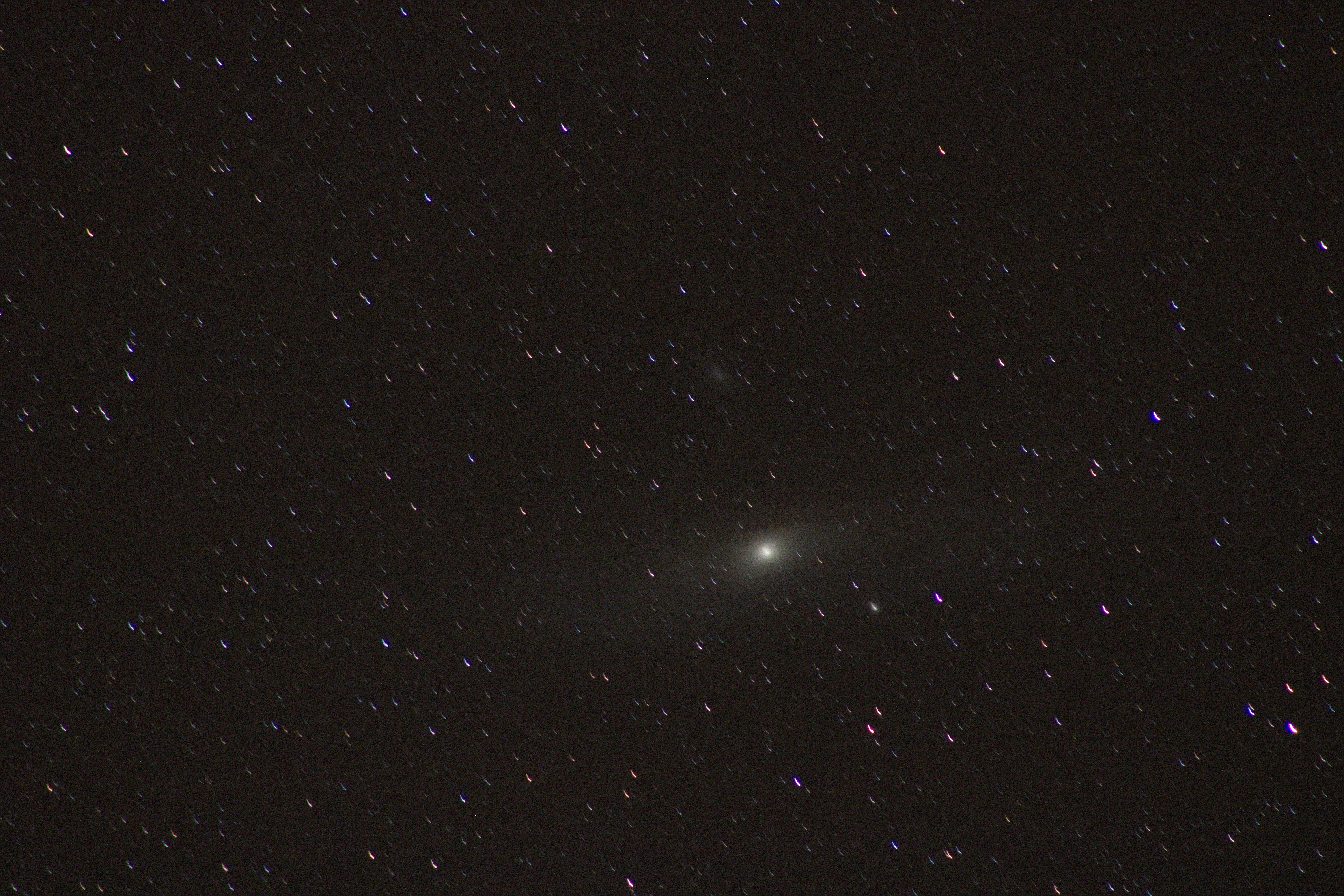

Depuis un an environ, j'ai des soucis de suivi. J'ai pensé que la monture était usée ( je l'ai depuis 2019). J'ai donc changé les roulements : pareil. J'ai changé le moteur : nada. J'ai tous bien réglé les vis de serrages (notamment le viseur polaire) : peau d'zob. J'ai bien sûr tout nettoyé et re-graissé (graisse lithium) : cahuète.En fait, les seuls choses que je n'ai pas changé sont la roue dentée, le roulement à billes plat, la bague gripp et les cartes électroniques. J'ai effectué une MAJ du firmware aussi, mais rien n'y fait, j'obtiens des résultats complètement pétés.
Voici un exemple avec cette photo.
Je suis en canon 760d avec gripp, 75-300mm (utilisé à 300) rotule et platine vixen. 90S d'exposition. Tout est bien équilibré et j'ai pesé le tout, j'en suis à environ 3kg. Sur d'autres photos, les "filets" d'étoiles sont carrément à la verticale... voire à l'horizontale...

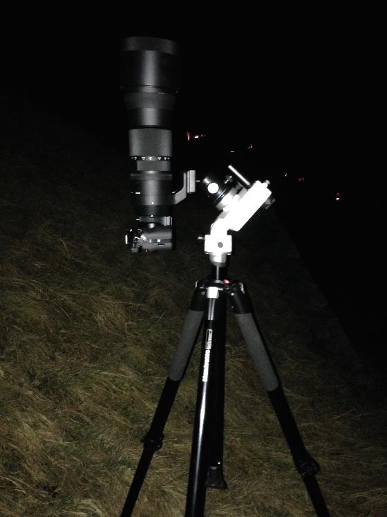

Autre point, bien entendu, l'équilibrage sur les 2 axes.
Il faut, par ailleurs bien serrer toutes les vis, sinon ça peut glisser en cas d'équilibrage rock & roll (cf photo)spacer.png
