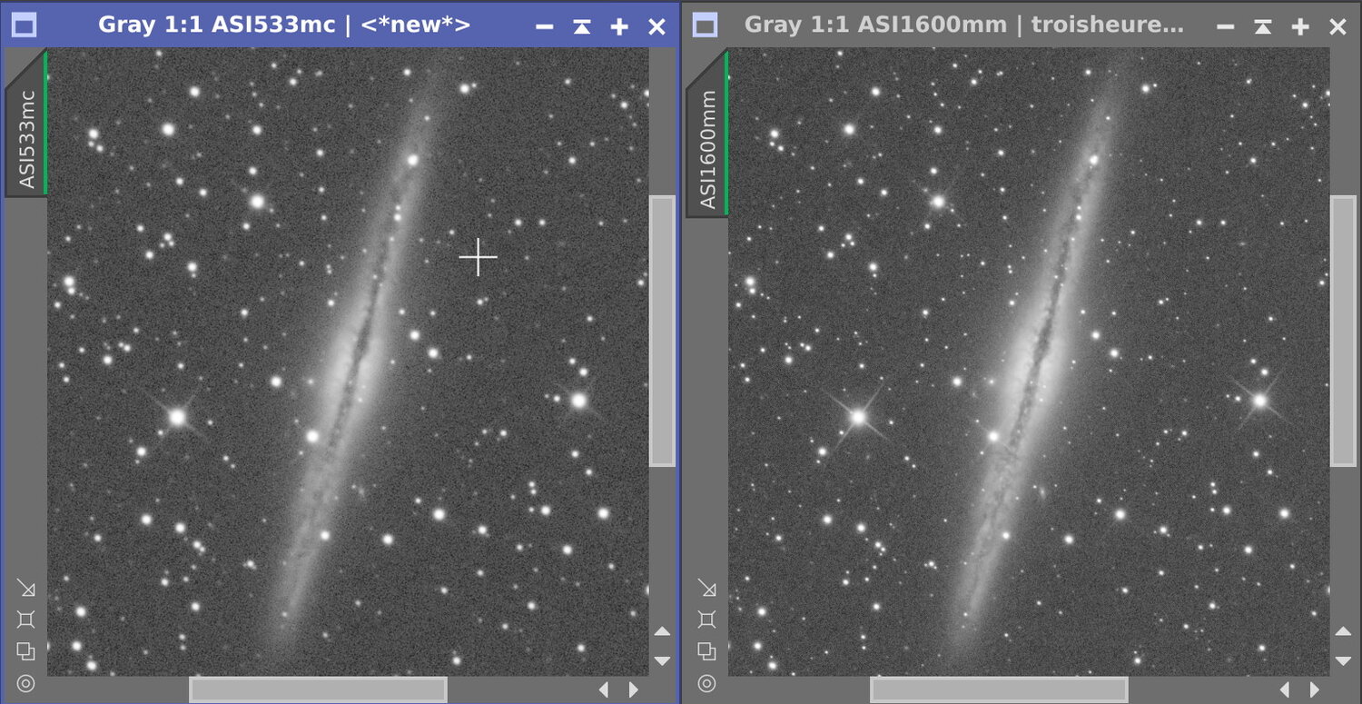

Pour illustrer la comparaison mono/couleur, imagines que tu aies quatre heures de disponible pour imager une galaxie.
Avec une caméra couleur (ici l'ASI533MC) tu ferais par exemple 240x60sec.  Avec une caméra mono (ici l'ASI1600mm) tu ferais 3 heures de luminance (180x60sec) et 20 minutes par filtre R, V et B pour la couleur.
Voici une comparaison des résultats obtenus, le télescope est le même dans les deux cas (newton 200/800), le ciel est également le même. À gauche la luminance extraite des 4h  avec l'ASI533MC, à gauche les 3h avec l'ASI1600mm avec un filtre L :
La taille de pixel est quasiment la même dans les 2 cas (3,76µm pour l'ASI533MC et 3,8µm pour l'ASI1600mm).
La caméra mono écrase complètement la caméra couleur en termes de rapport signal sur bruit, même si son capteur est bien moins performant: rendement quantique inférieur de près de 30%, plus de bruit de lecture, amp glow significatif. La résolution est également bien meilleure.
À toi d'en tirer les conclusions que tu veux 😉

Waouh effectivement c’est assez impressionnant, j’avais vu la 1600mm également mais c’est le rendement quantique de 60 qui m’avait freiné.
finalement ça a l’air d’être une sacré cam aussi
il y a 10 minutes, Sboby07 a dit :
Le capteur de la  2600 est bien meilleur que celui de la 1600.
Ce que ce comparatif montre, c'est que, malgré ce gros handicap, la 1600mm s'en sort mieux que la 2600mc dans ce test car elle bénéficie de l'avantage d'une caméra mono par rapport à une caméra couleur.
Imagine ce que donnerait une test identique entre la 2600mm et la 2600mc, un vrai carnage 😄
