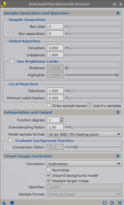

Alors moi comme j'utilise Siril pour la partie pré-traitement, j'ai depuis le début appliqué les conseils du créateur :)
Sur le pré-traitement, j'applique un retrait en plynomial ordre 1.
Ensuite, gradient manuel RBF ou plynomial 4 selon le résultat sur les sorties d'empilement.
Mis à part pour le OIII dernièrement (mais avec la Lune, bêtement), jamais trop éprouvé de difficultés.
GraXpert m'a parfois aidé aussi.
Par contre, j'essaye de faire plusieurs essais et de placer les points sans étoiles et hors objets significatifs, en comparant en 2 versions, mais je ne me prend pas non plus la tête car n'y voit pas beaucoup de subtilités parfois.
Une version en ABE, une en DBE si pas convaincu et hop.
