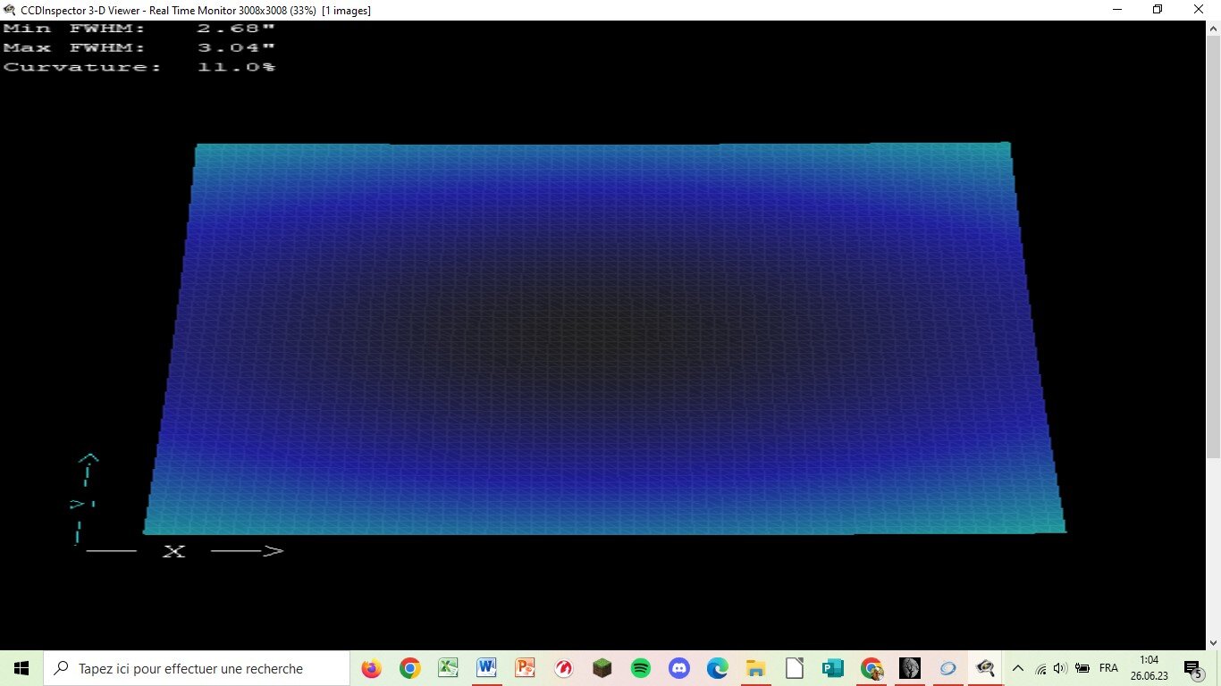

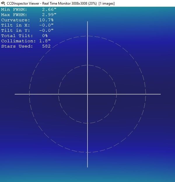

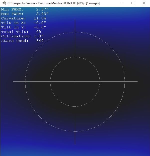

J'ai donc utilisé le mode "Curvature" pour voir le tilt et la collimation et la courbure de champ
En jouant uniquement sur les 3 vis du primaire, j'obtiens :
La collimation n'est pas parfaite et j'ai une différence non négligeable entre FWHM min et max
Tilt à 0, ça me parait bizarre sachant qu'en refaisant une mesure avec Hocus Focus, il m'indique du tilt  🙄
Donc, un peu comme @Tyler, quel soft indique la bonne valeur ?

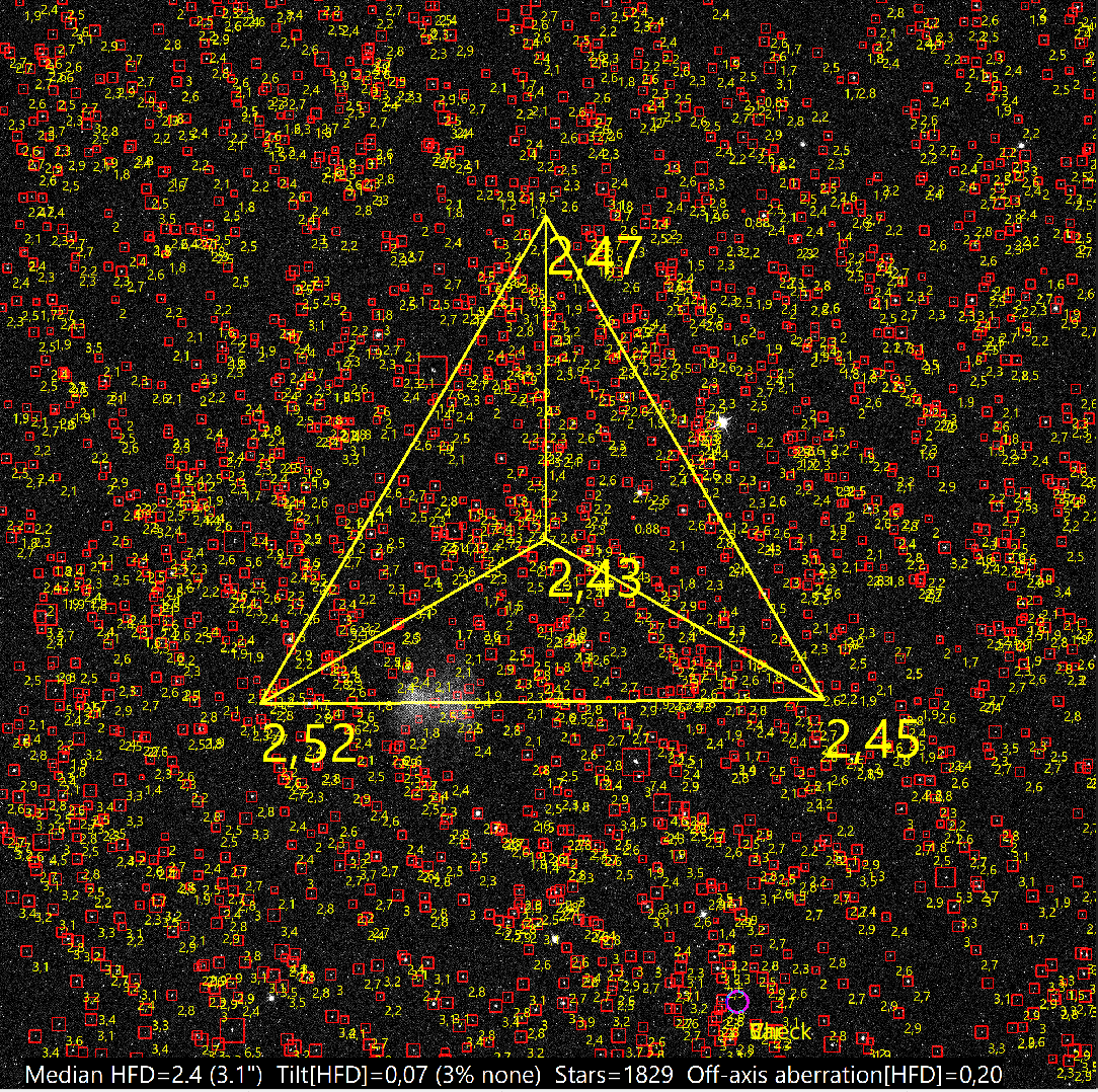

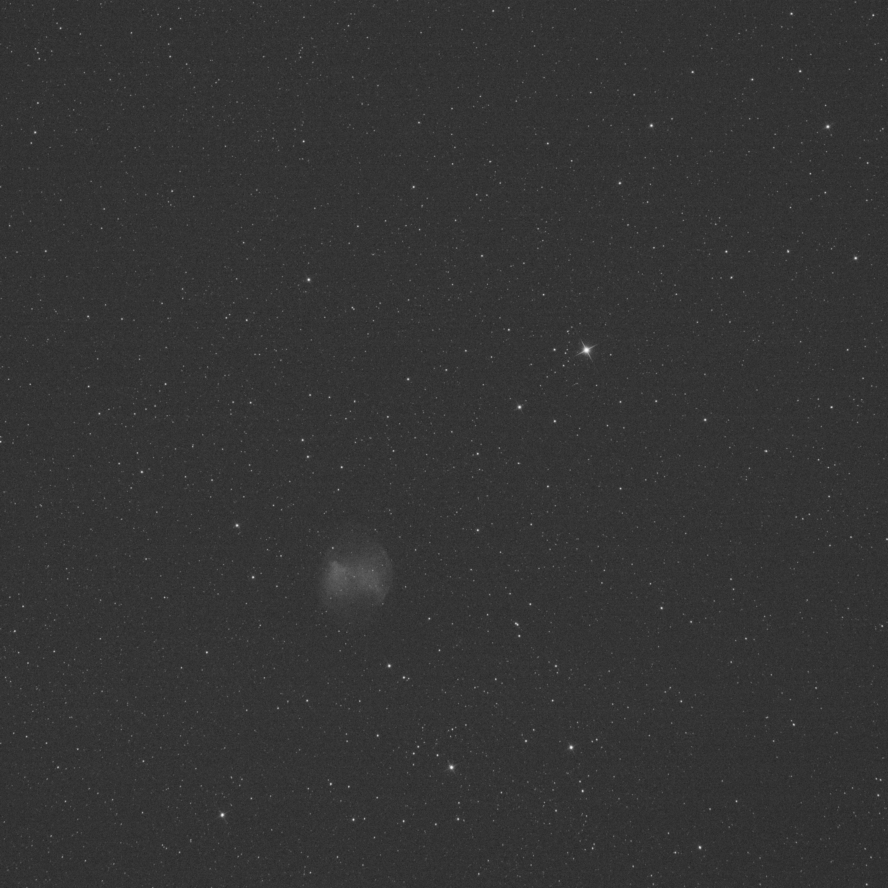

J'ai alors pris quelques images de M27 en poses de 2s:
On voit bien que le tilt est faible mais pas nul comme avec CCdi

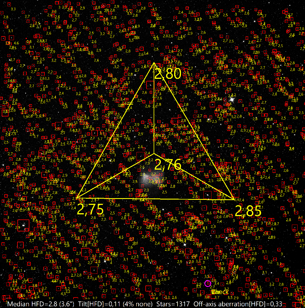

Puis 60s :
Le tilt reste faible mais l'aberration hors axe augmente  (collimation ??)

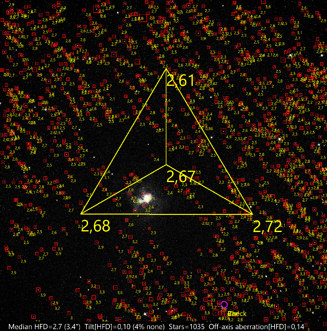

Idem pour NGC7023 en 60s :
Et pourtant en regardant la tête des étoiles sur la partie basse d'une brute de 2s, on voit bien un souci de tilt

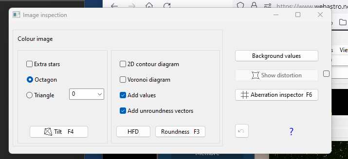

Comment fais-tu dans ASTAP pour avoir une pyramide et pas un quadrilatère? :refl: j'ai toujours vu le quadrilatère de mon côté (ou alors y a une option que je ne connais pas).
Tu veux parler du triangle :  tu as l'option triangle ou octogone  😀
il y a 29 minutes, sebseacteam a dit :
C'est dans le menu "image inspection" ;) (F5)
tu peux aussi orienter le triangle par rapport a tes vis de reglage, qui ne sont pas forcement en face des angles du capteur.

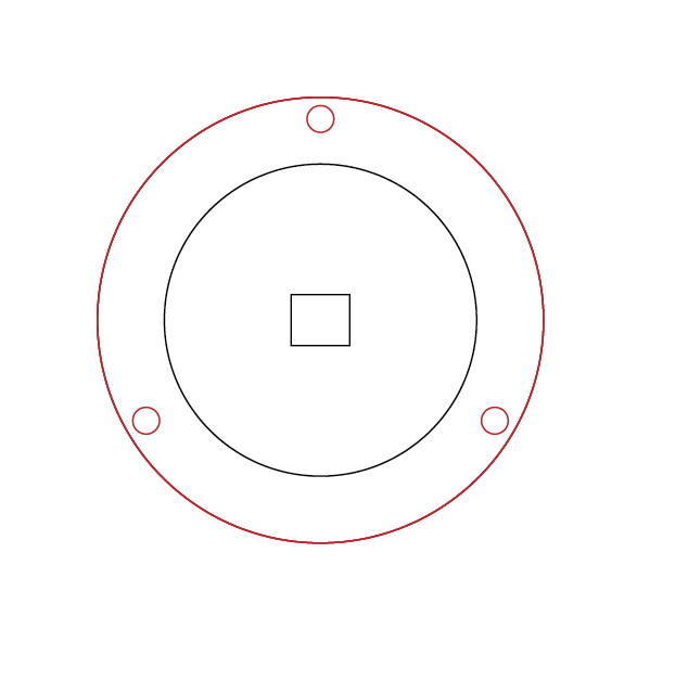

 Ben j'ai mis des cales (des rondelles de quelques dixièmes) pour qu'une fois vissée sur la camera, la CTU aie une vis dans l'axe haut / bas du capteur, et les deux autres dans les coins bas.
en rouge la CTU, en noir la cam et son capteur :
