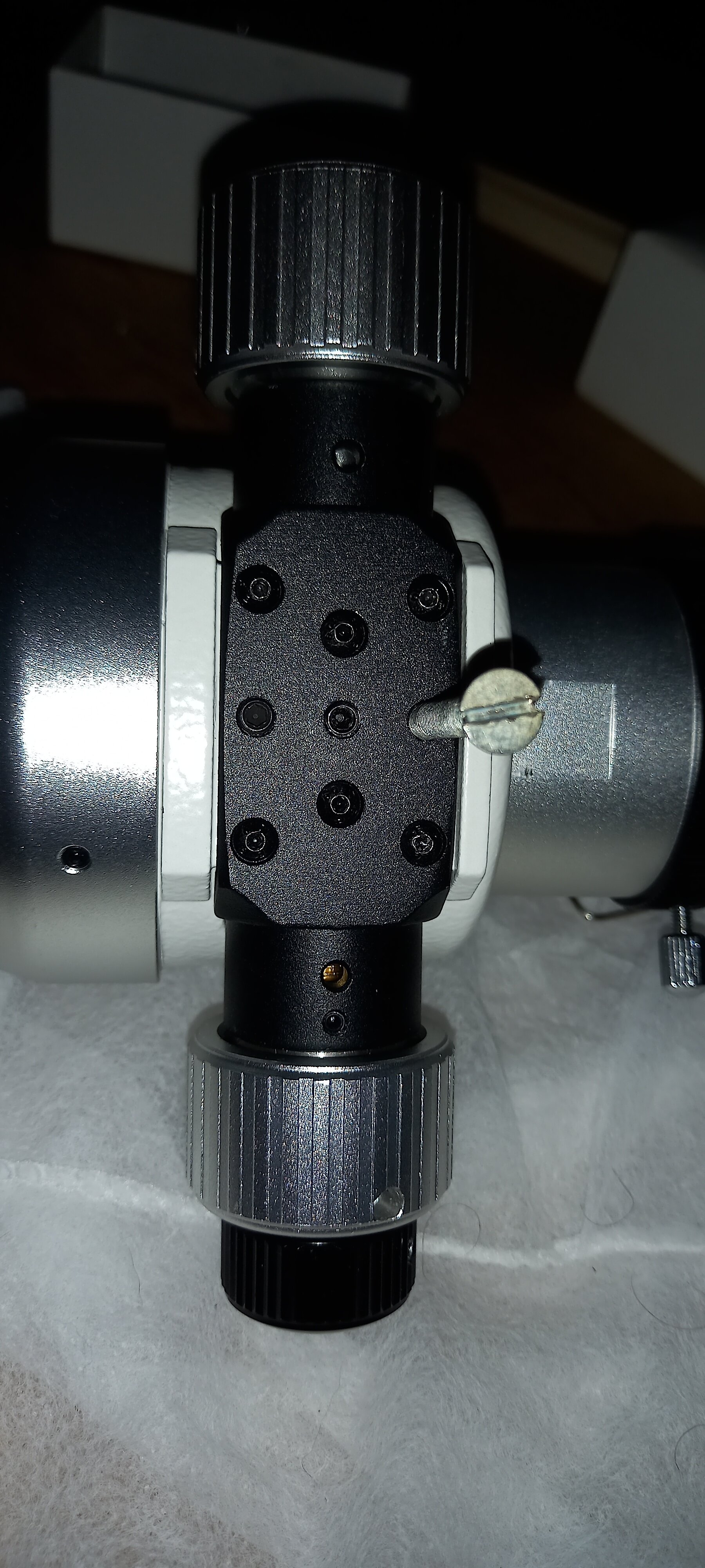

Après avoir ajouté de la marge pour mon focus de ma 72 ed avec un tube pvc ( le focus était trop court ) ,  j'ai un problème ( dès qu'un problème disparaît,  un autre prend sa place 😅)
Voici donc mon problème :
Dès que je prend en photo une cible haute dans le ciel , le poid de mon appareil couplé à la longueur du tube ajouté ( 5cm tout au plus ) fait céder ma MAP et je dis donc adieu à mon focus ...
J'ai déjà essayé de resserer les vis du porte oculaire pour une mise au point plus "forte" , qui empêcherai la MAP de falser , sauf que les vis sont déjà serrées au maximum .
Quelqu'un aurait une idée ? Help !

Le focuser tient en effet mal le poids, c'est logique sur cette catégorie d'instrument...
Tu peux essayer de régler les 3 vis dessous le focuser qui servent à resserrer la prise...
Par contre moi je n'ai jamais eu besoin d'allonger la distance, tu es avec quel matériel ?
Elles servent à "pousser" au centre, à droite et à gauche le "patin" qui guide la tige du focuser et qui ainsi augmente le frottement sur le tube coulissant.
Il y a aussi la vis au dessus qui joue.

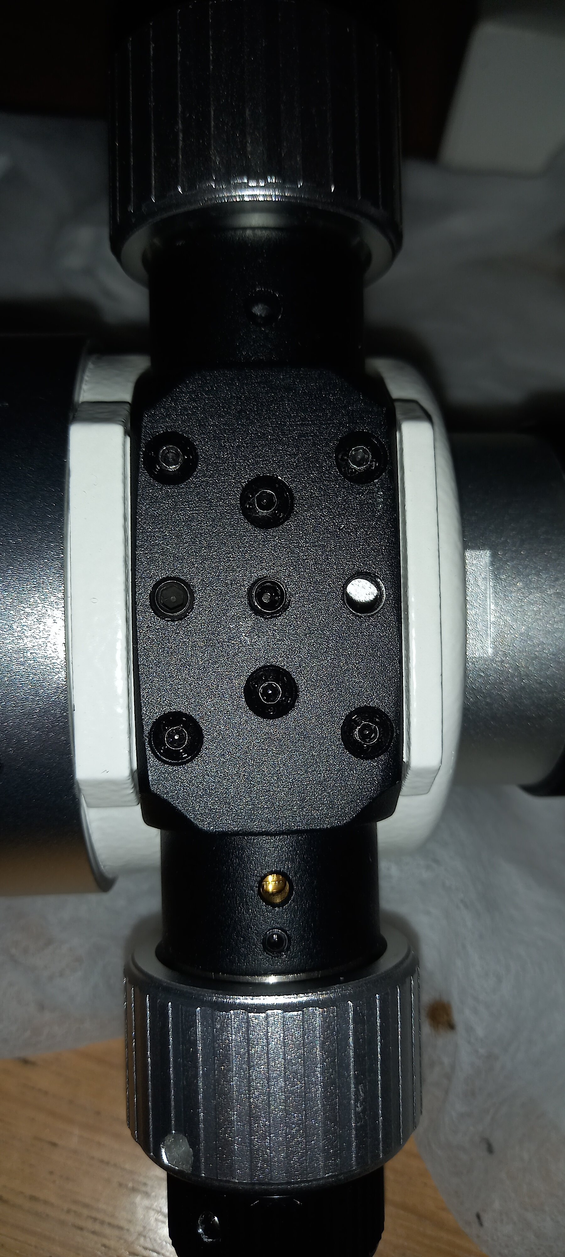

Par contre, je vois que tu n'as pas la vis moletée (là où il y a un trou), normal !?
Car c'est cette vis qui permet aussi de bloquer le P.O justement !
Ah ?? Oui je voyais cette vis sur chaque photos du PO , et je ne la voyais pas sur le miens ... À vrai dire j'ai acheté la lunette en occasion,  et elle n'y etait pas . Je vais contacter le vendeur et chercher une vis similaire dans ma boîte à outils ...
Merci de ta remarque !
Tu n'as donc pas la vis moltetée d'origine, ce qui explique cela :)
En fait, j'ai vu que tu n'avais pas de focuser, tu peux donc utiliser cette vis de blocage faite pour !
Dans le cadre d'un focuser, malheureusement non et là tu peux, comme moi, éprouver quelques déconvenues avec la 72ED selon le poids en jeu...
