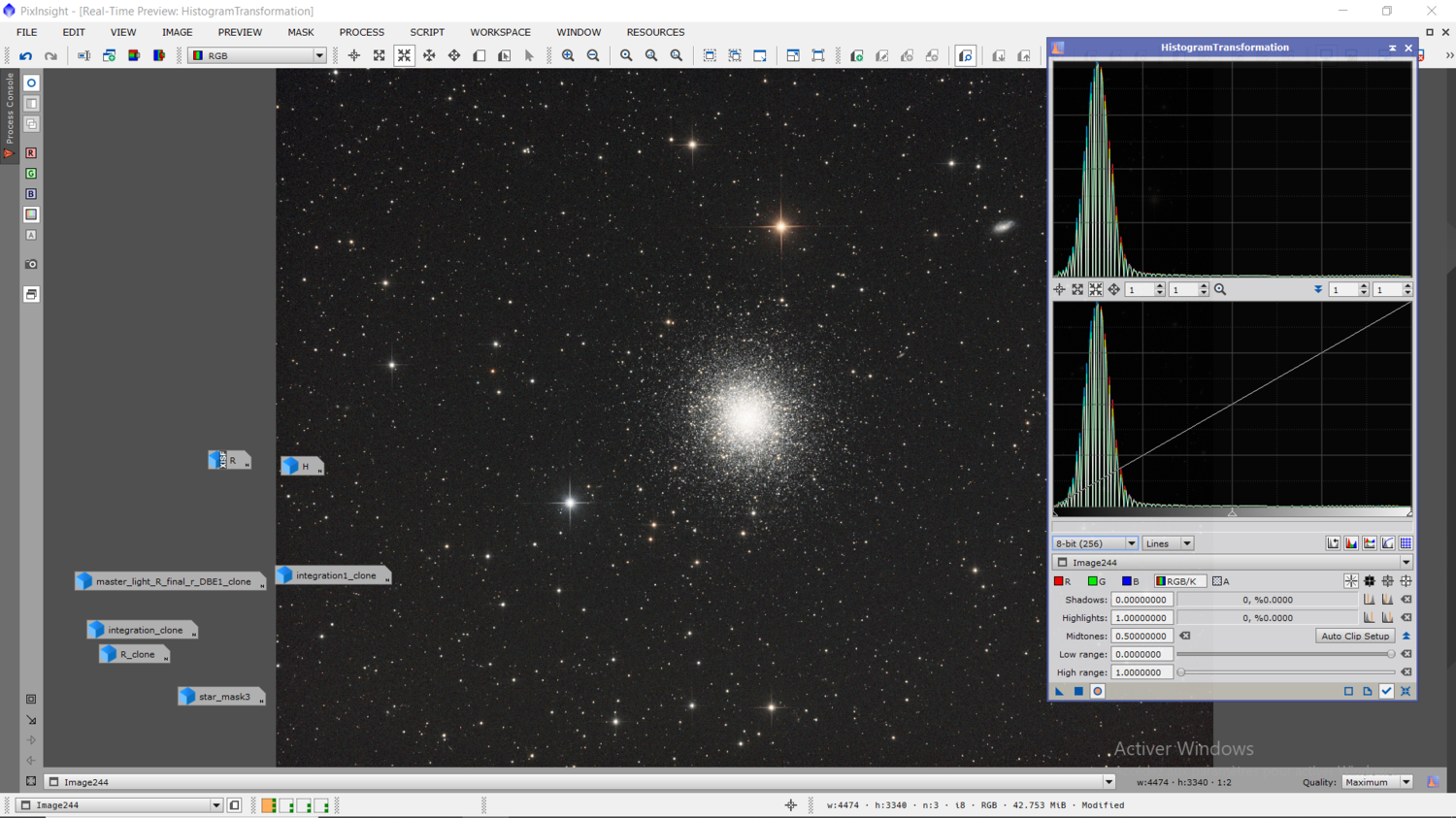

Alors je ne connais pas Siril car je travaille uniquement avec Pixinsight mais avec ton histogramme, tu peux corriger manuellement le décalage des couches. Ton image:
358691042_296296252770749_8520822541473229038_n.thumb.png.238b2e66c0668f7440fd319e21536245.png
On voit que les pics des courbes ne sont pas alignées.

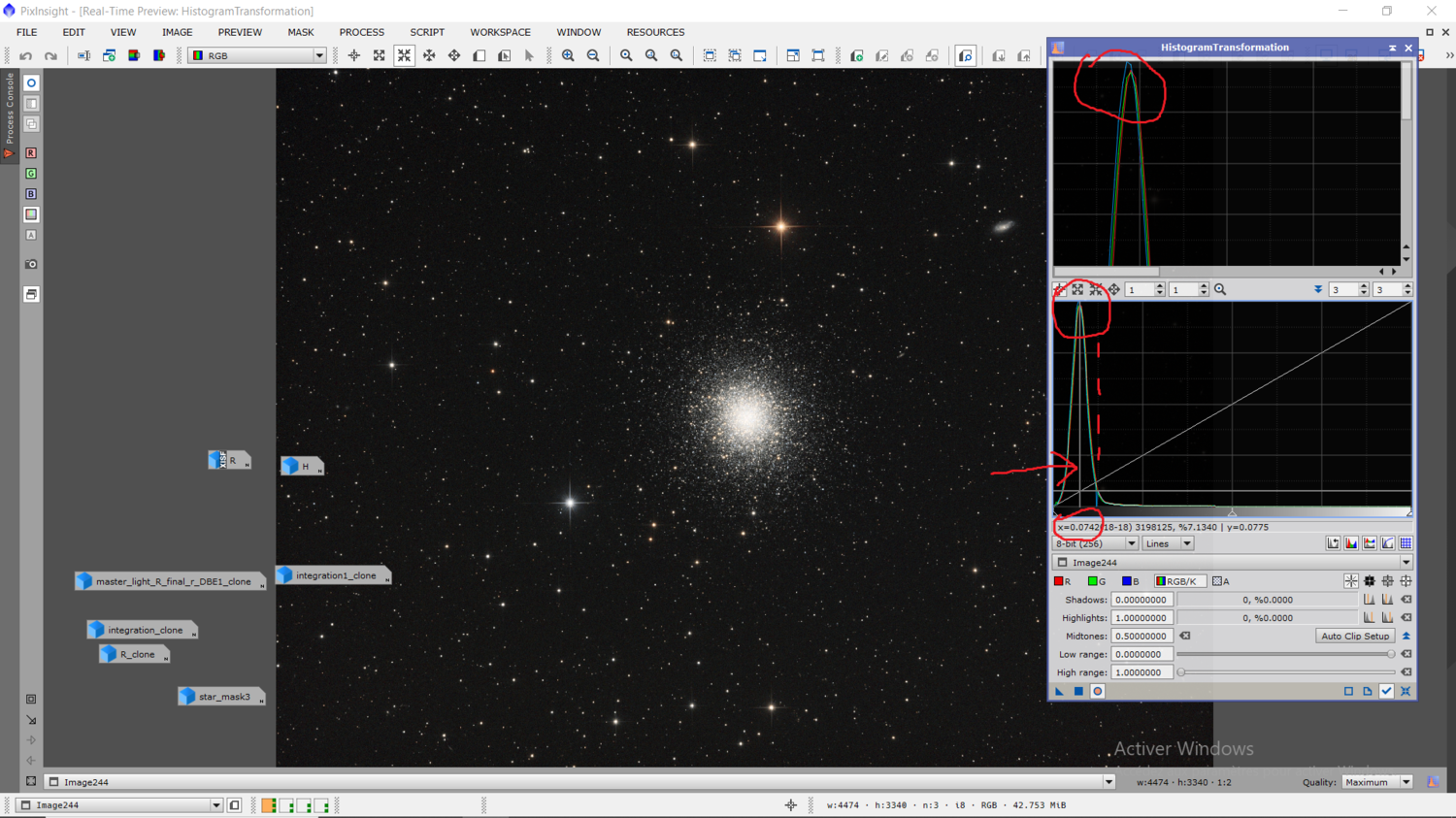

Une fois tes pics alignés, on constate que le pic général (=luminosité dominante de fond de ciel) se situe à la valeur de 0.07 en abscisse (ton fdc est trop sombre):
359818088_1363877147805255_8658371322225517035_n.thumb.png.930df0bae1dd42f79f0dfafb8ba2b3da.png
Le pic devrait plutôt se situer autour de 0.125 (ligne verticale rouge hachurée):
358923872_1729655830798372_5367905243361294746_n.thumb.png.a7d22753b297429dfa7037e145f445b1.png
Après, en rehaussant le pic, tu augmentes la luminosité des étoiles (donc risque de saturation/clipping) et le cœur de l'amas globulaire . Sur ton image, j'ai réalisé un masque pour protéger le coeur (car l'image était déjà étirée) mais il faudrait gérer ce rehaussement au moment de la montée de l'histogramme.
