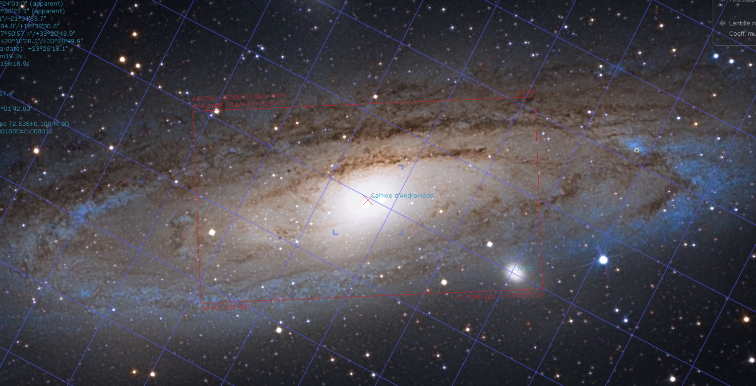

Bonjour, merci pour les conseils, j'ai mis les caractéristiques de mon télescope Maksutov 127/1500, Skywatcher,  dans Stellarium, Andromède rentre juste dans le rond du Telesc.
J e prévois de mettre une Barlow de 0,5 pour agrandir le champ et passer de 1500 à 750 si ça marche comme ça.
il y a 49 minutes, Gauloisir a dit :
déjà j'ai comme un doute, et de plus, même si ça rentre dans le tube, ça ne rentrera pas sur ton capteur.
ça c'est ta focale avec un capteur apsc : ça ne rentre pas.
et là à 750mm de focale, toujours avec un apsc : ça ne rentre toujours pas.
là c'est à 750 avec ton capteur (sous réserve que le réducteur 0.5 fonctionne avec ton mak, et ayant déjà fait l’essai à mes débuts sur un mak90... j'ai de gros doutes) :
et là c'est 1500mm de focale et ton capteur :

Il y a 2 heures, Tyler a dit :
Merci, déjà si je peut faire avec 750 je serai content.

Pour te donner une idée avec mon 127/1500 avec réducteur 0.5x, je ne chope que la partie central de M31
en revanche, la nébuleuse de la lyre, l’haltère, la galaxie du tournesol entre autres, ça passe mais ça sera une approche plus V.A
il y a 34 minutes, Tiyann a dit :
Ok merci c'est du concret, je note 😄
