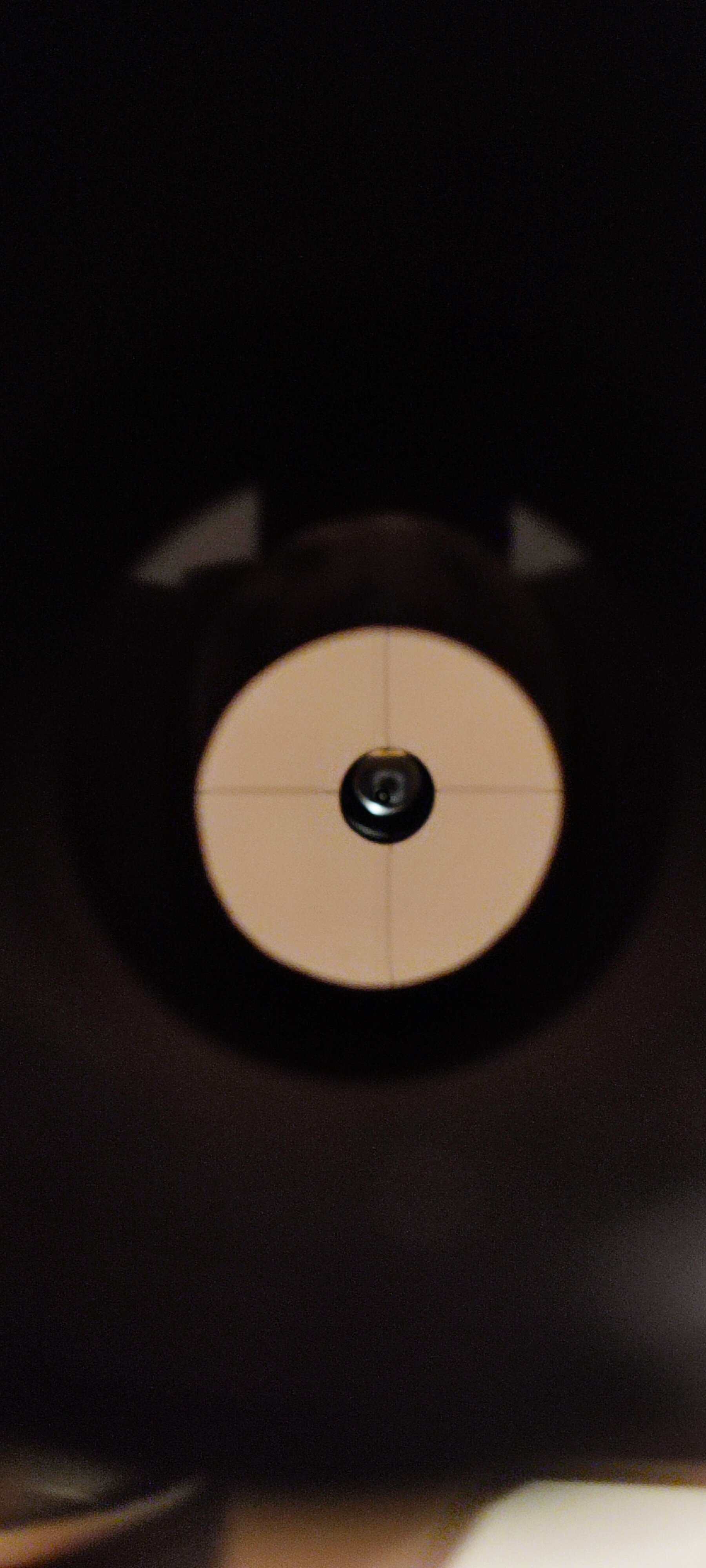

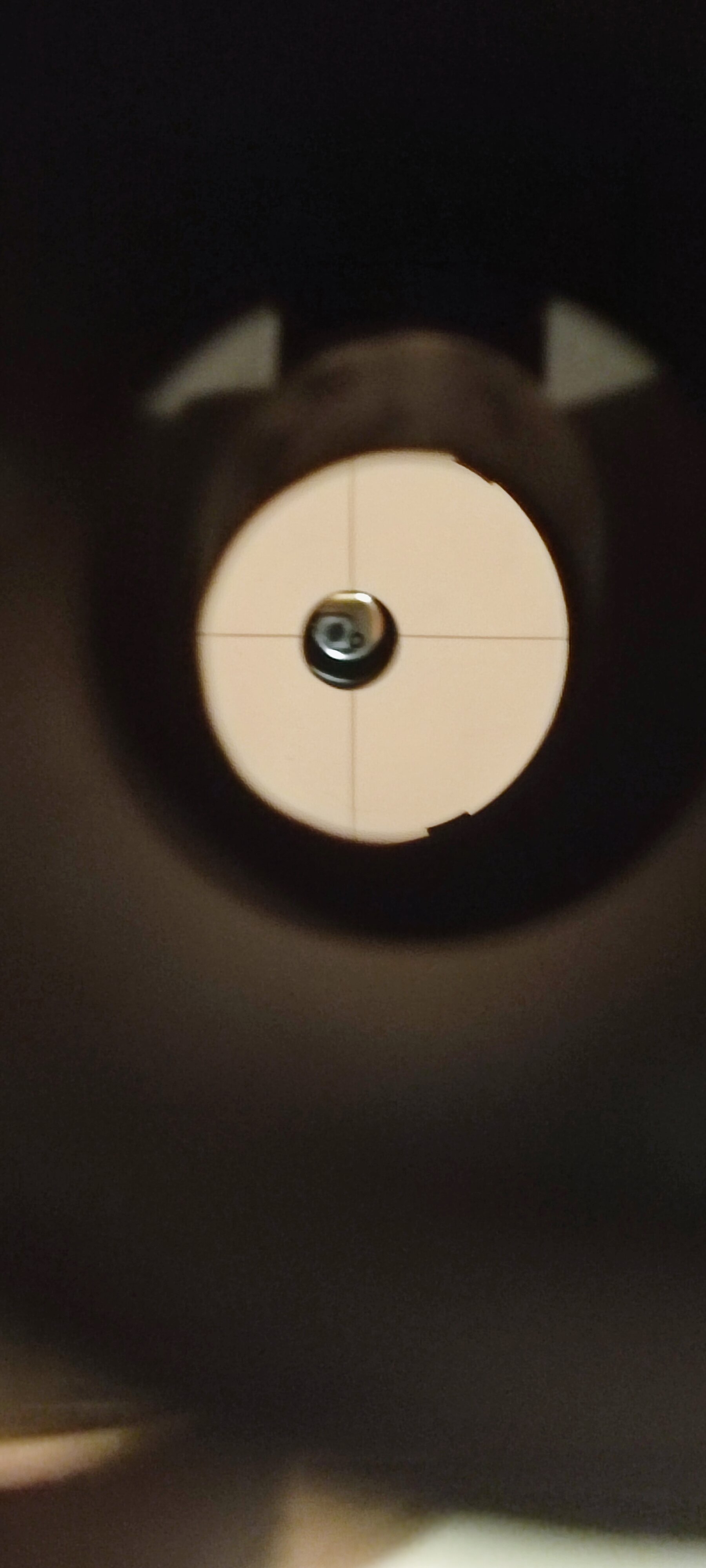

Hier j'ai voulu regarder si mon Dobson était bien réglé. J'ai donc enlever mon oculaire et regarder a travers. J'ai un problème : quand je regarde je vois a travers mon miroir secondaire que les rond ne sont pas aligné. Je ne sais pas si je peux y faire quelque chose. Pouvez vous m'aider ?
Cordialement
Ps: si vous ne voyez pas bien les images : un des rond n'est pas au centre mais remonter par rapport à l'autre
Il y a 1 heure, Polo83 a dit :
La collimation ne se fait pas à l'oeil, il faut à minima un cheshire sinon tu sera "victime" de la parallaxe, et les alignement seront faussés.
il y a 22 minutes, 'Bruno a dit :
Bonjour ! Je te suggère de regarder le début de ce tutoriel : https://www.webastro.net/forums/topic/59324-comment-régler-son-télescope-avec-méthode/ (placement des optiques au paragraphe 3).
Je viens de regarder merci 🙂 cela veut donc dire que mon miroir secondaire est trop ou pas assez avancée ?
il y a une heure, 'Bruno a dit :
La collimation peut parfaitement se faire sans accessoire.
Oui, après ça dépend du degré de précision qu'on recherche et de l'instrument.
Je me vois mal collimater mon 150/600 à l'oeil.
il y a 5 minutes, 'Bruno a dit :
Bravo ! :) Il te reste à vérifier une étoile, avec le plus fort grossissement possible.
D'ailleurs, je ne le fais jamais vu que je ne fais que de la photo, mais avec une camera c'est faisable de bien voir les taches d'Airy?
En même temps avec a turbu que j'ai en ce moment... vais pas voir grand chose :D
