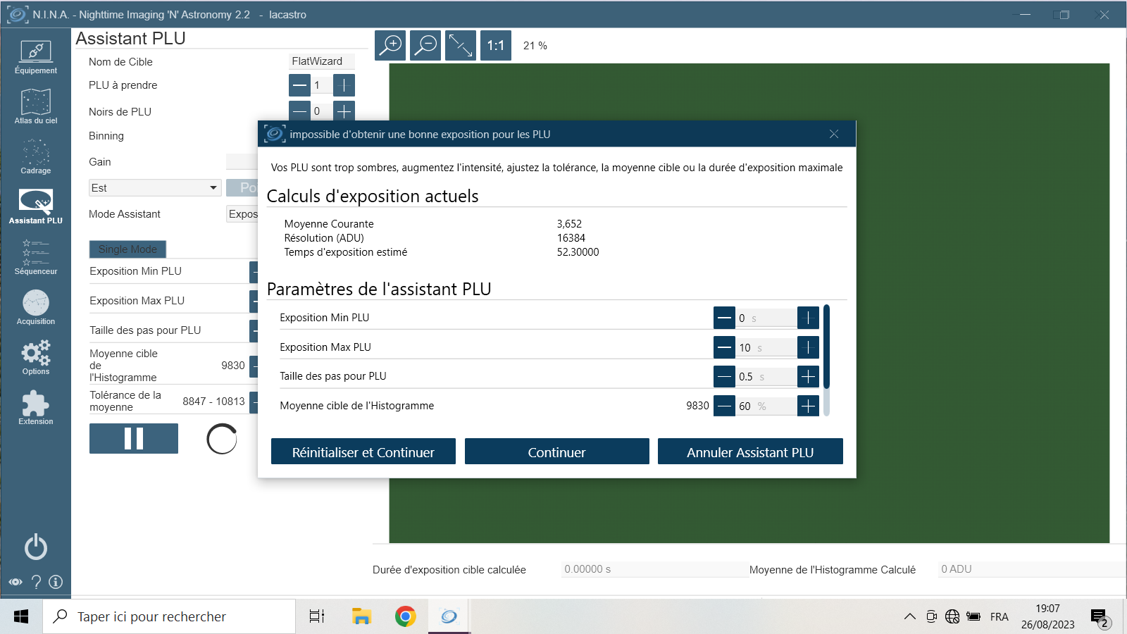

j'ai fait une série de photos ,mais je n'arrive pas a faire de FLATS avec l'assistant PLU de NINA .message image trop sombre revoir les réglages.

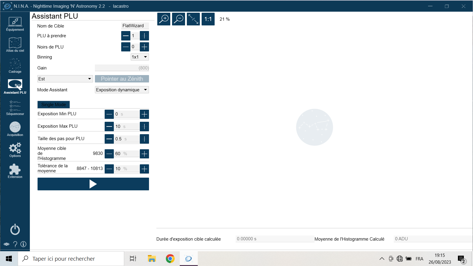

Oui j'ai essayé 60 et 70 % toujours le même message voir les copies d'écran.
j'ai essayé un temps expo max de 20 secondes toujours pareil !!

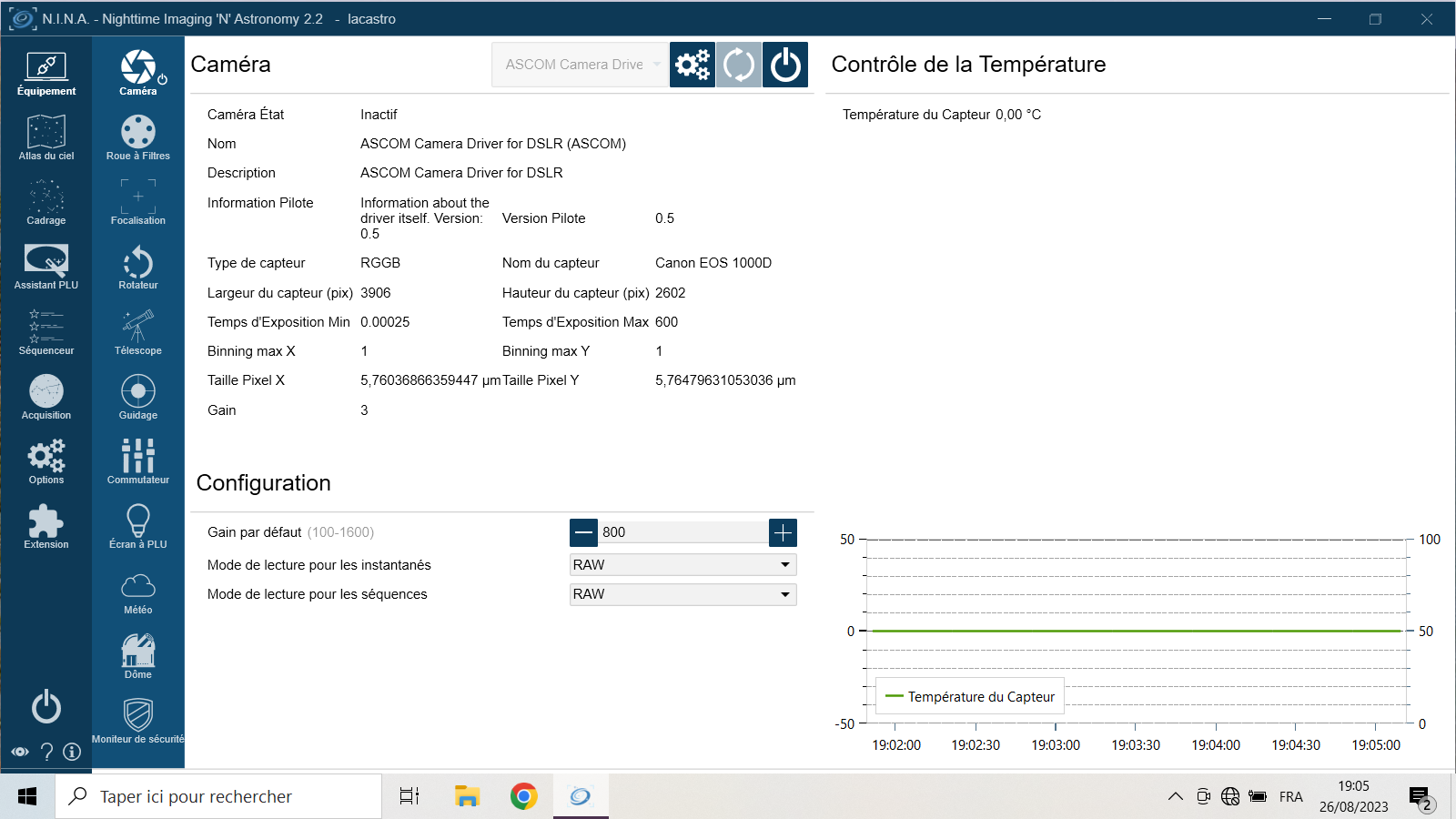

pour les paramètres du canon EOS1000D il ont étés mis automatiquement par DSLR
je ne vois pas dans NINA ou je dois mettre 14 bits

Dans 2 fenêtres il t'indique le temps de pose estimé (52 et 19s), il te suffit de mettre une valeur max supérieure à ces valeurs ( 60s par exemple)

Mais puisque 60% te donne 9830 dans l'assistant PLU, ton imageur est bien renseigné en 14 bits dans NINA.
Il te faut donc, dans un 1er temps, augmenter le temps de pose maximal autorisé dans l'assistant PLU.

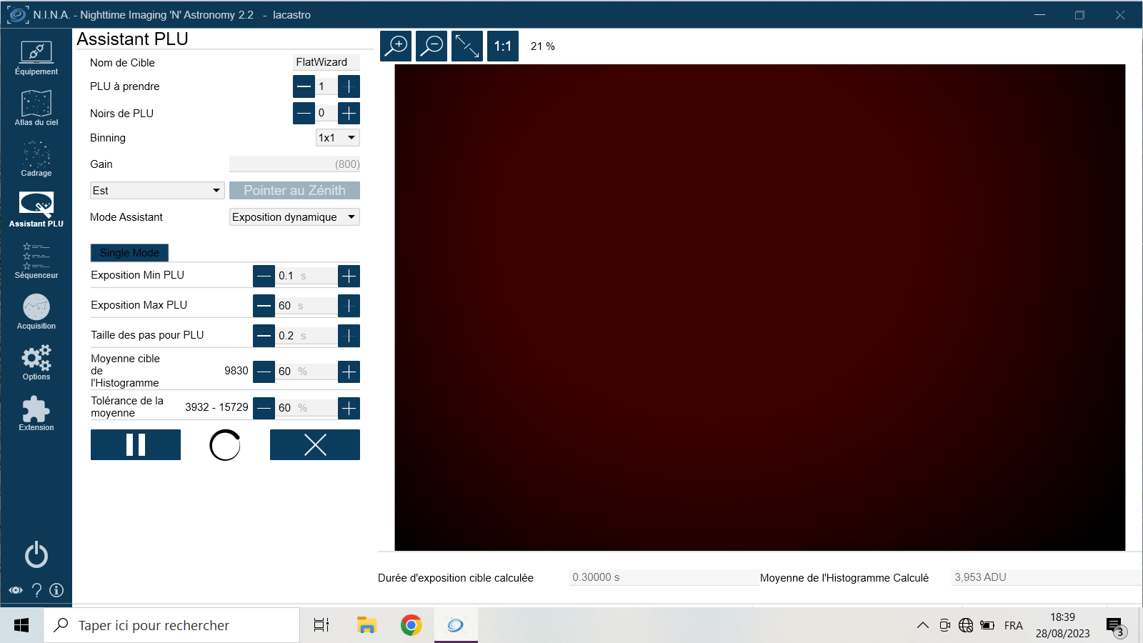

voici en piéce jointe ce que me donne l'assistant PLU
La tolérance est bien trop grande, mieux vaut la descendre à 5 ou 10%.
Là, ton flat est à 25% de l'histogramme (valeur ADU à 3953).
Descends la durée maximale de la pose, de 60 à 5 secondes par exemple.
Le nombre de tentatives étant limité, les écarts entre les poses doivent être trop importants pour trouver la durée idéale.

j ai essayé plusieurs valeurs rien ni fait , cela fonctionne qu'avec une tolérance de 60%

après plusieurs essais le maxi est 4037 ADU
ben oui, t’avais pas besoin de faire des essais, juste lire la fiche technique du 1000D… ou lire ce que j’ai écrit le 13 septembre : il code ses RAW en 12 bits. Voilà.
2^12 = 4096. Donc si tu te places à 2/3 de la dynamique, ça fait 2730.
Mais c’est même inutile de faire ces calculs ! Tu prends des photos de ton écran à flat en gardant les mêmes ISO, et juste en changeant le temps de pose, tu regardes l’histogramme pour être à peu près aux 2/3. Pas besoin de Nina pour ça…
