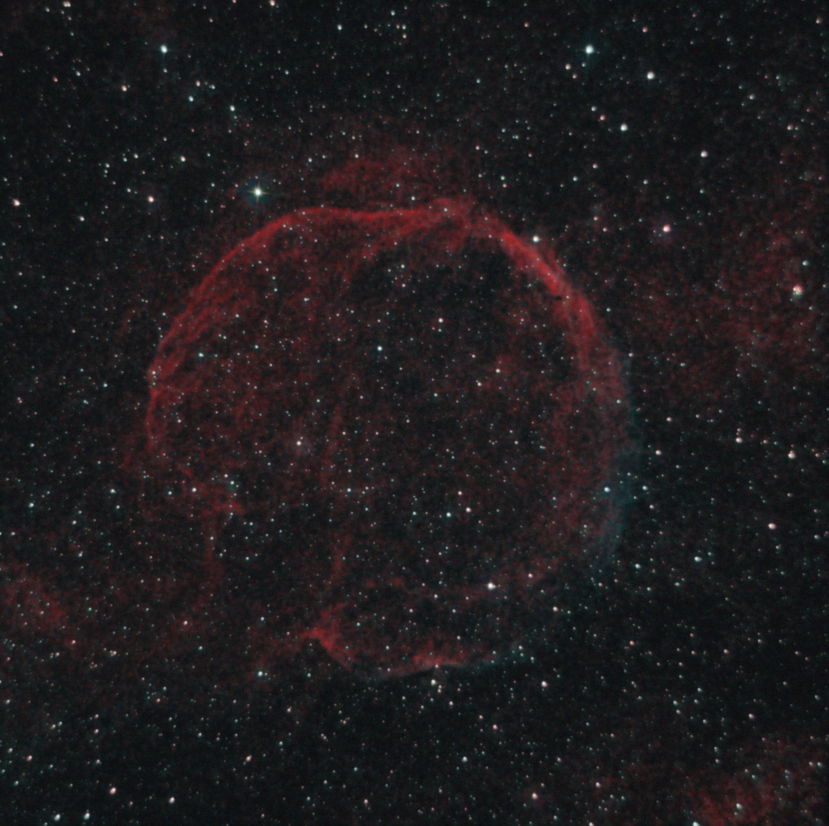

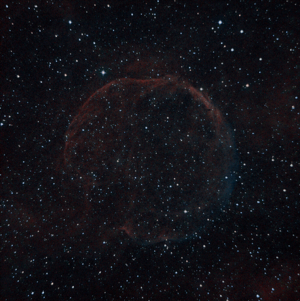

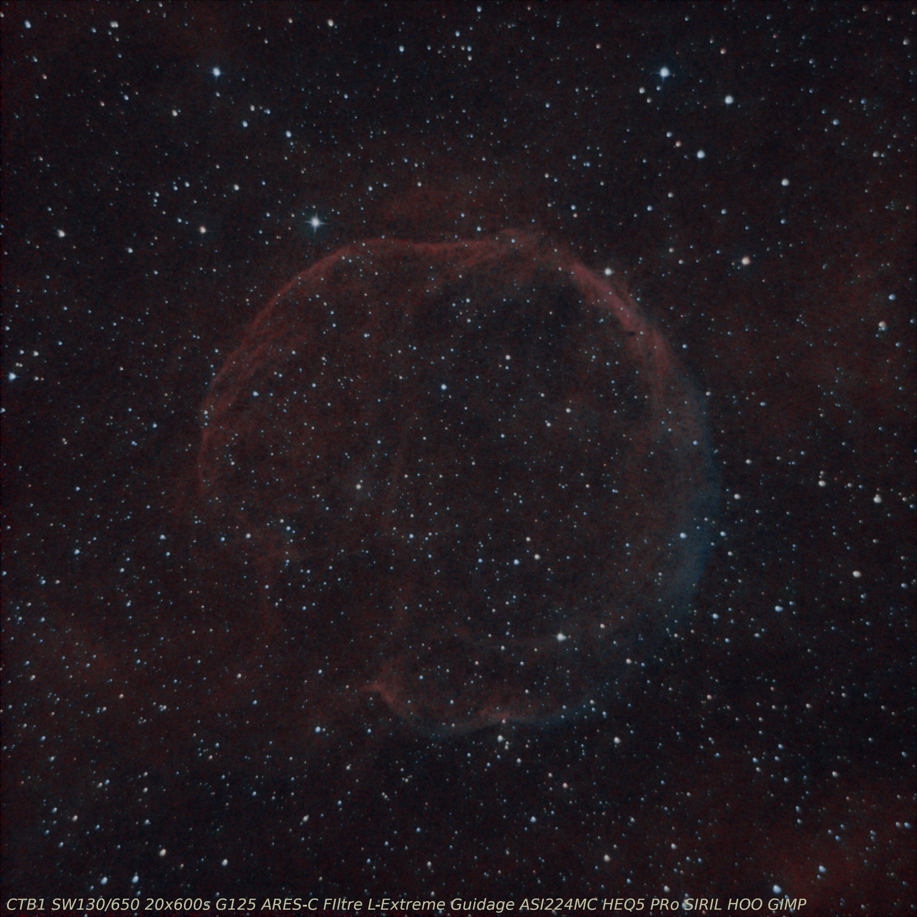

Tyler m'a donné envie de tenter CTB1, je viens de recevoir mon filtre L-extreme et je me suis dit que c'était une cible parfaite pour tenter en plus en traitement HOO sur Siril.
Bon une nuit, avec nuage et pas mal de vent, sur les 45 poses de 600s je n'ai pu en garder que 20.
Je devrais faire encore 1 ou deux nuits pour avoir plus de signal.
Moi pour qui le traitement n'est pas vraiment là où je suis le plus à l'aise...
Donc deux version ci-dessous.
Toujours avec mons etup :
SW130/650 sur monture HEQ5 Pro Goto
Camera Ares-C -10°C
20 poses de 600s G125 Offset 330
DOF habituels
Filtre L-extreme
Guidage luette 60/240 et camera ASI224MC
Merci comme d'habitude pour vos avis et conseils, ce fût laborieux.
T'as pas choisi la cible la plus facile pour tester ton L Extrême !
Mais tu t'en sors bien avec moins de temps que prévu 😊

merci!
mais oui je me suis attaqué à plus fort que moi!
dès que le ciel le permettra... pas avant une semaine ou deux à mon avis... j'augmente mes prises pour essayer d'avoir quelque chose de plus correct.
Je n'en suis pas vraiment satisfait

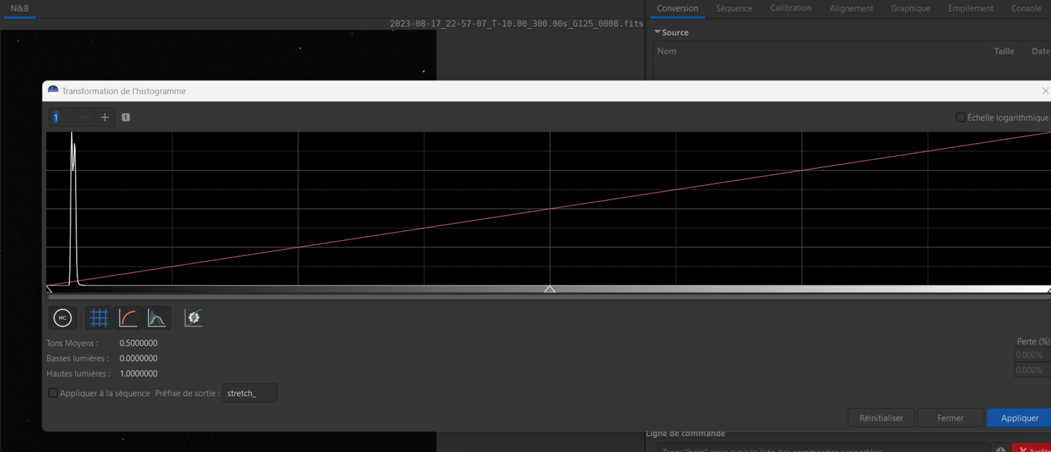

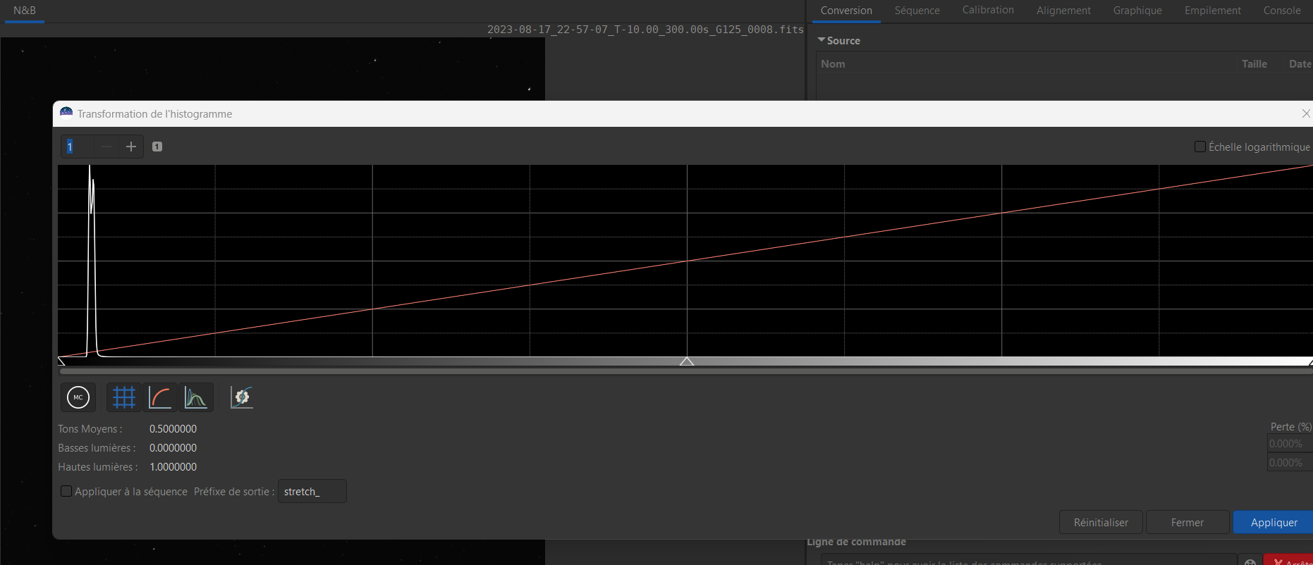

voila l'histo d'une brute non traitée.

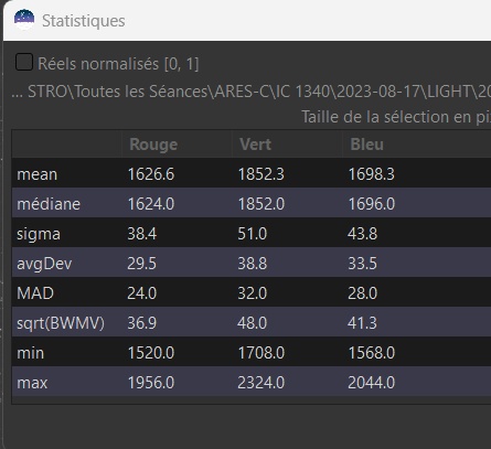

en effet le pic semble assez fort à droite...
Et les statistiques...
Donc si je comprends bien, je peux faire des darks et vérifier à chaque fois l'hitogramme et le faire redescendre jusqu'a ce qu'il ne soit pas tronqué?

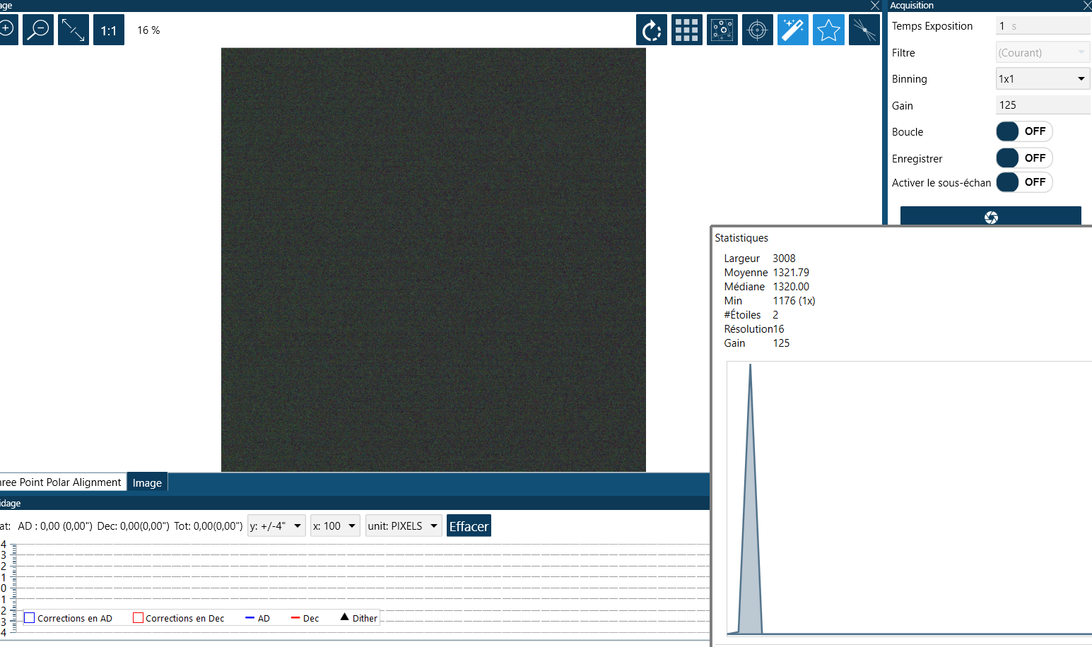

En ADU je suis au minimum entre 300 et 400 suivant les cible, les canaux de l'image...
alors c'est assez bizarre, je viens de vérifier l'histo dans NINA en mode dark..
en lisant plusiseurs articles ils disent tous de le faire dans le noir complet.
et voila le résultat à 330 en offset. j'ai bien du signal depuis 0, ce n'est pas correct?
Tu me pose une colle...
Si c'est un dark ça me parait ok. tu est décalé vers la droite.
C'est le signal des brutes qu'il ne faut pas clipper, à vérifier en situation.
Après d'une camera à l'autre les échelles de valeurs ne sont pas les mêmes, donc peut être qu'avec ta camera 330 est la bonne valeur, mais ça me parait grand comparé à ce qu'on voit d'habitude.
Tu es en 16 bits (nina fait le scaling), donc ta mediane à 1320 donne 330 en 14 bits (ta cam est en 14 bits "natif"), donc ces 330 sont bien une valeur ADU.
Voit sur une brute si la médiane reste à cette valeur de 1320 ou proche.
En soit ce n'est pas très grave du temps que ça ne clippe pas les noirs.
C'est juste que plus tu te décales vers la droite, plus tu perds de la dynamique, puisque la plage dynamique totale se voit diminuée de l'offset.
Après je pense (mais je peux me tromper) que sur une cam à 14 bits ce n'est pas très grave, mais sur une 12 bits (comme la mienne) on a vite fait de tout bouffer dans l'offset.
Demande peut être l'avis des vrai pro des capteurs, moi je suis encore au stade apprentissage, je vais essayer d'avoir le CAP astrophoto option CMOS fin d'année 😄.
si je me réfère a mon post avec le SIRIL la médian est plus haute sur une brute non traitée elle est de 1620 à 1850...
si je comprends bien donc, la médiane de la brute non traitée devrait être la même que le dark?

non, la médiane d'une brute sera différente d'un dark ou d'un offset.
